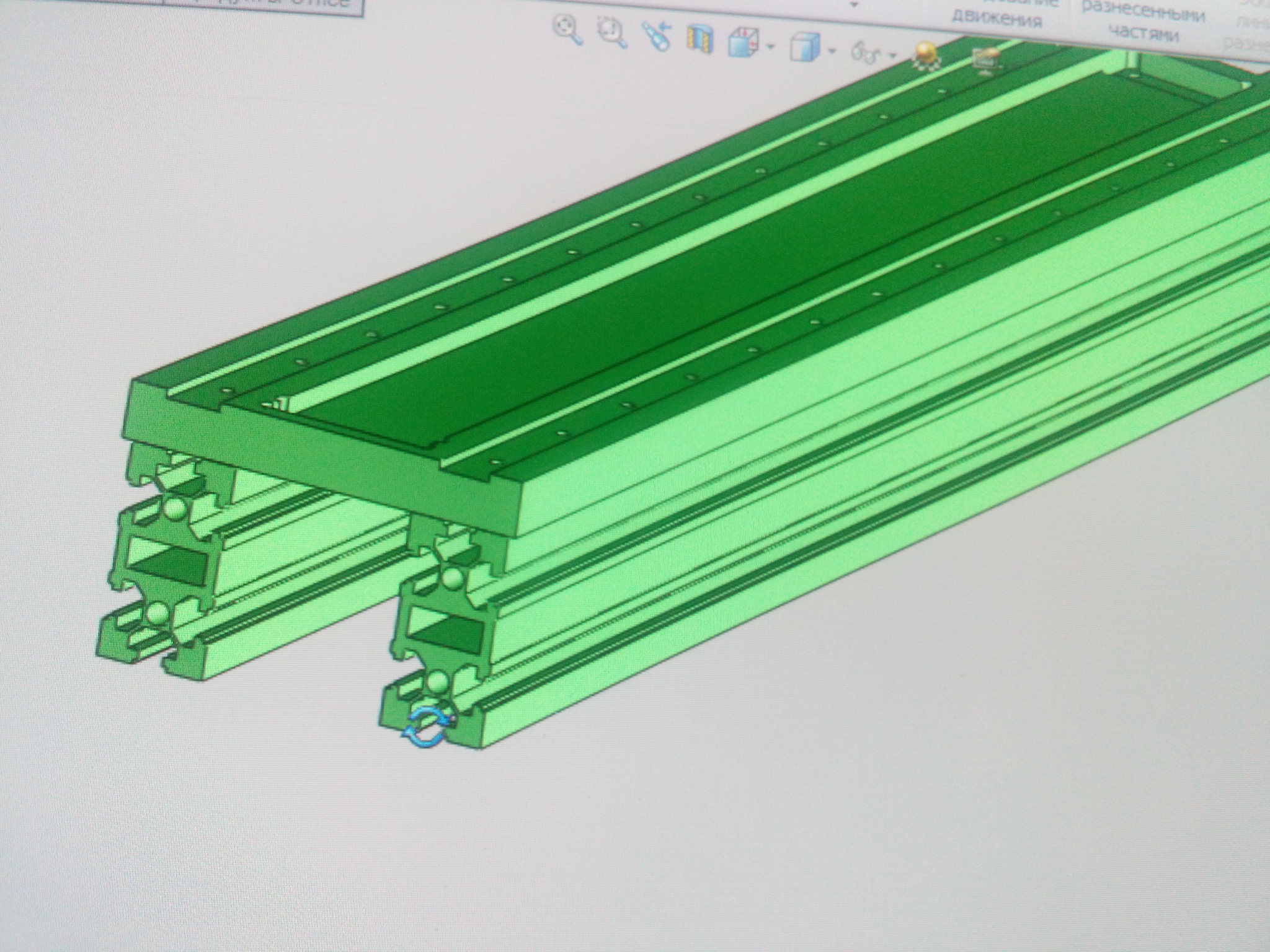

Не могу подумать как лучше крепить ребра (профиль45х90) к основание портала. Между креплениями рельс насверлить и по профильным паз гайкам затянуть. Или профиль насквозь просверлить, и на всю длину подтянуть. Как лучше?
Портал (6293 просмотра) <a class='original' href='./download/file.php?id=61341&mode=view' target=_blank>Загрузить оригинал (1.06 МБ)</a>
Портал
Re: Усиленный портальник КРМ 850х550х150
Я бы прикрутил через профиль в плиту. Но щас это неважно поскольку делается все по месту.

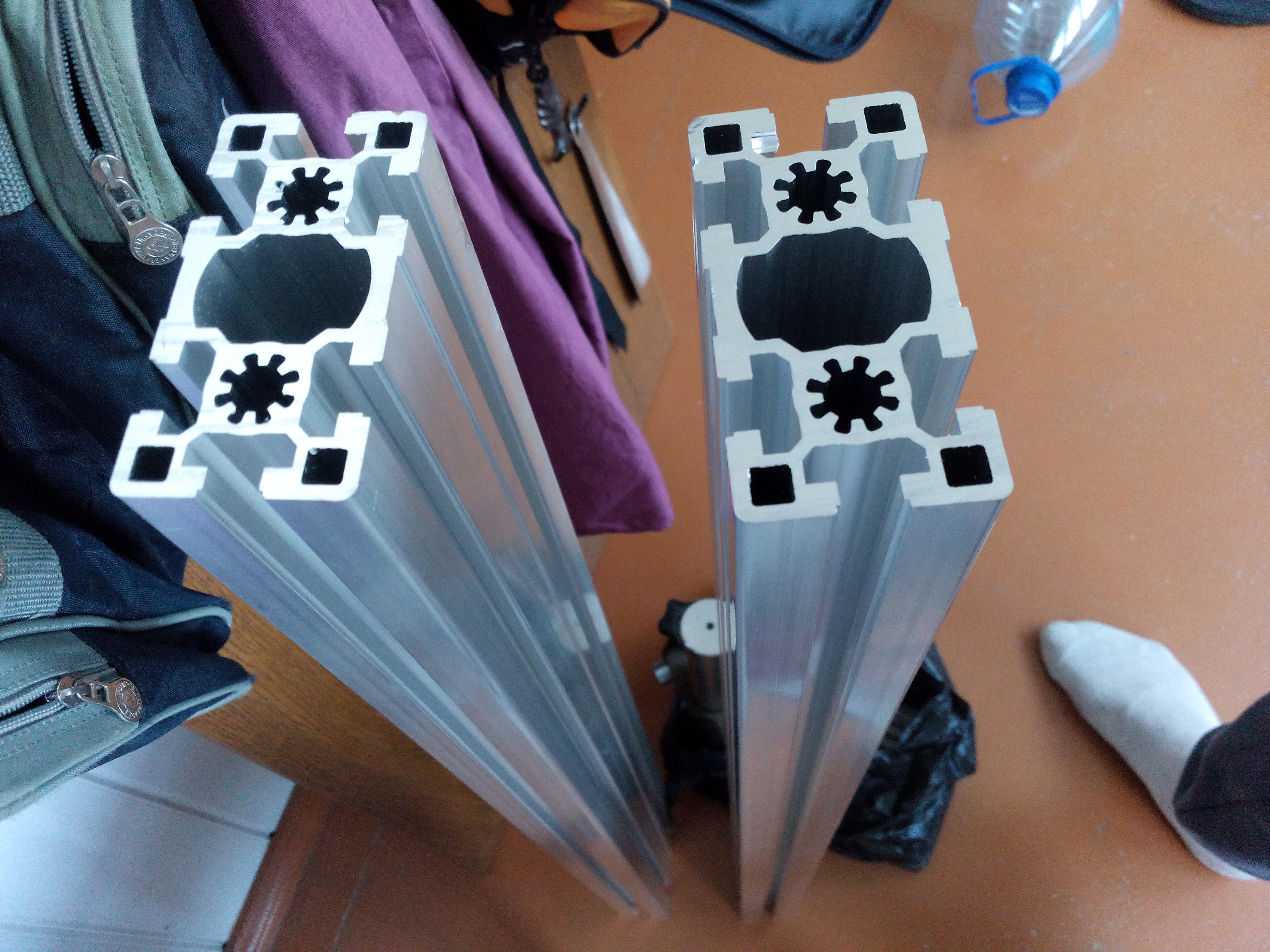

Забрал сегодня с тк энергия несколько лотов.
Профили хорошие, и весят оба 7.5кг. На ощупь крепкие.
Гайки очень простые. Не знаю как по твердости. И интересно на сколько крепко пять шесть витков резьбы смогут зафиксировать на портал ребра.

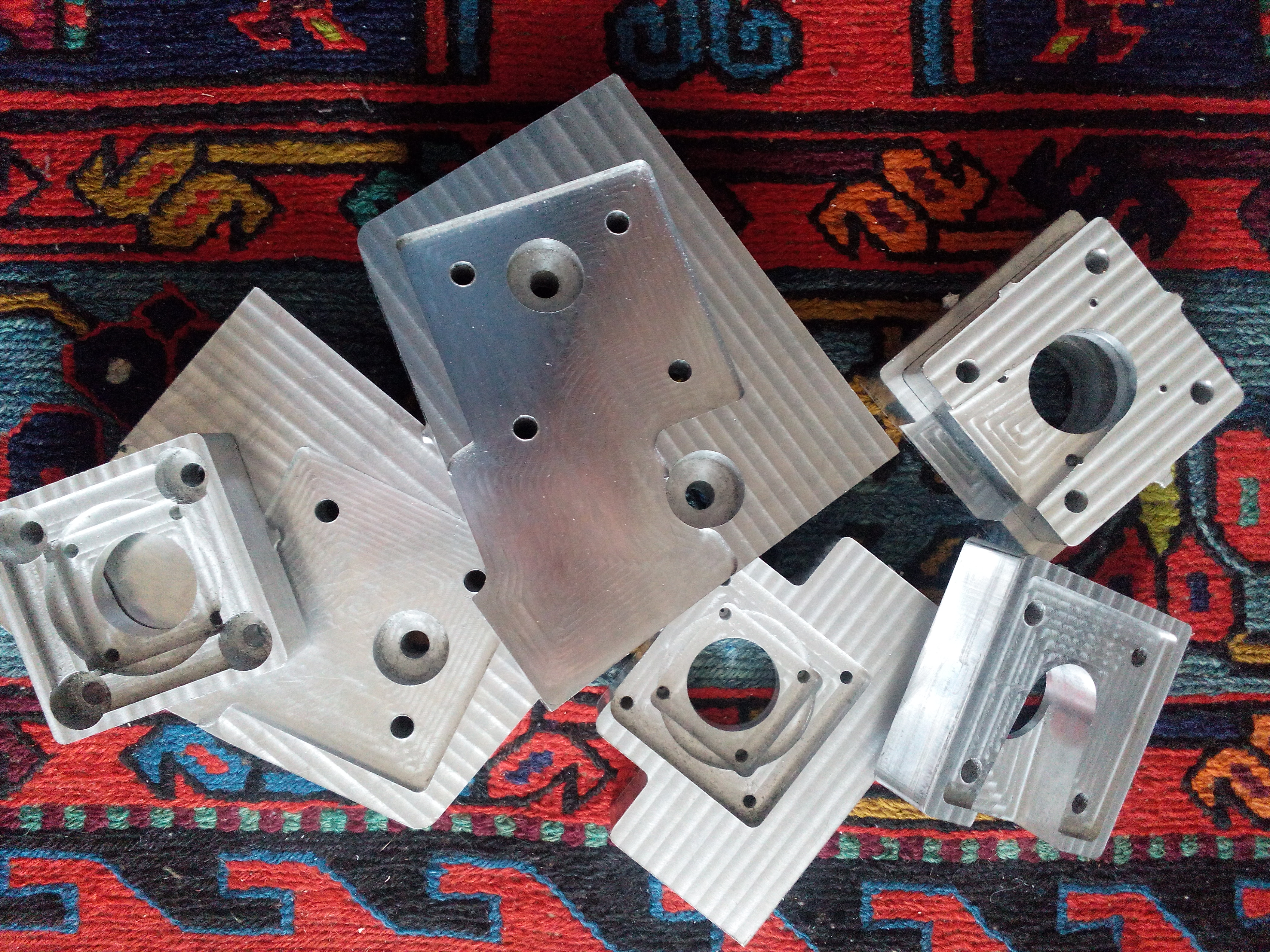

Первые детальки из д16. Из плиты 25мм. Кронштейны, под серво приводы.
Работа участника данного форума, автор Rustysand.

Провалился- имел ввиду длиные детали с погрешностью вышли. Хотел как можно лучше, а получилось не совсем как надо. Разоряться то что, в кредиты не лезу, просто времени много ушло бездарно...
Буду менять проект. Под рельсы канавки убрать. 1250мм чтоб не повело, нужно хорошо постараться. Сложно добиться одинаковой толщины плиты на всей длине.
Думаю нужно шлифовать поверхности и канавки убрать.
