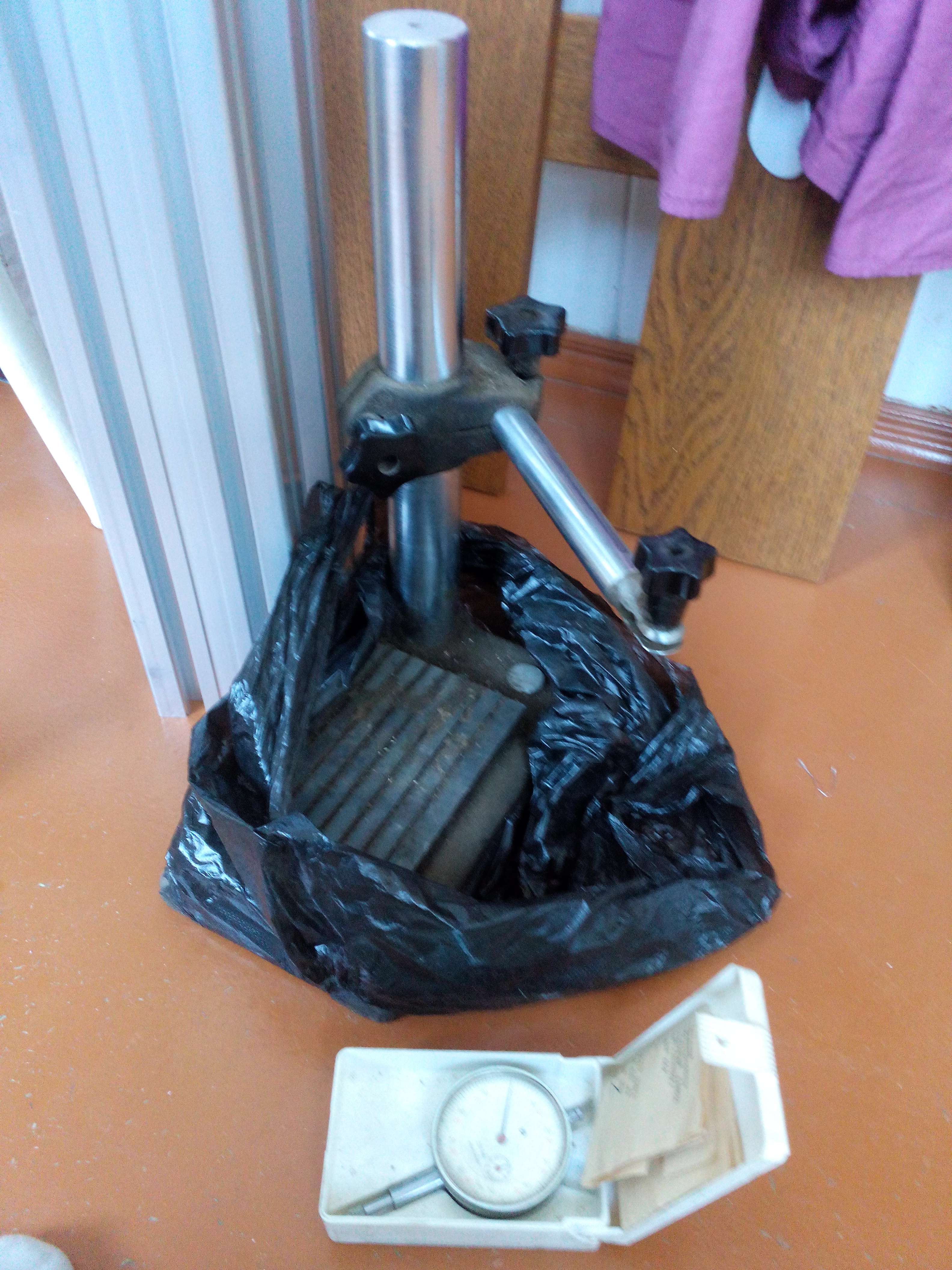

При купил ещё стойку с индикатором ич 10. Класс 1. Деление 0.01мм. Все не блестят, но видно даже заводскую бумагу с смазкой ещё не убрана. Грязи достаточно. Продавец за товар в 1850 руб, видимо не хотел руки пачкать чистить.

Стойка и индикатор ич 10 (5892 просмотра) <a class='original' href='./download/file.php?id=62792&mode=view' target=_blank>Загрузить оригинал (5 МБ)</a>
