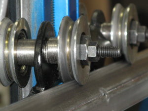

На ютуб попался ролик с постройкой американцем(или британцем, хз) станка из профиля. Вроде все как обычно: ал. профиль, рейка, система натяга шестерни.... но тут понял, что вместо направляющих он использует не рельсы и не валы, а что-то типа уголков и роликов, практически также, как это сделано в Shapeoko(только там пластиковые роллики по ал. профилю).
Вот скрин с обведенными направляющими:
3-coyeC1pVA.jpg (4913 просмотров) <a class='original' href='./download/file.php?id=72193&mode=view' target=_blank>Загрузить оригинал (211.49 КБ)</a>
И при этом всем он на своем станке фрезерует спокойно дуб, ал, какое-то панно вырезал...
Собственно к чему это:
Это какие-то специализированные рельсы у них производятся или он обычный уголок использует?
Можно ли применить такую же систему направляющих, если в качестве материала использовать уголок толщиной 4-5мм, а обработку края производить на горизонтально-фрезерном? Ролики проточить тоже из металла. Чем это чревато?
P.S. Цилиндрические рельсы нефигово так подорожали, думаю, может можно заменить чем-то без ощутимого ухудшения результата, что можно сделать в цеху

Он говорит, что собрал станок, как у его друга, из набора какого-то. Дядька вообще крутой, у него целая серия видео про его мастерню.

Нет проблем, сделаю стальную тумбу и на ней буду уже собирать. Все равно придется еще изменить конструкцию в связи с тем, что ручки фрезера сильно выпирают по бокам.

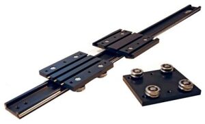

Нашел рельсы, которые он там использовал, это какие-то спец.рельсы, они довольно дорогие, 40$ за метр, вот так выглядят:
Однако многие англоязычные используют обычные уголки с роликами и добиваются довольно хороших результатов. Так крепят:
Подумываю над тем, чтоб тоже так сделать, только с обработкой кромки под профиль на фрезерном :relsa:

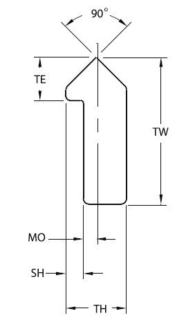

Зашел в цех, есть диски под 20, 30 и 45 градусов, вот такие:
XfZHSm4VACk.jpg (4837 просмотров) <a class='original' href='./download/file.php?id=72243&mode=view' target=_blank>Загрузить оригинал (341.01 КБ)</a>
Могу срезать ими кромку под нужный профиль.
По чертежам с али такие модули идут с 45 градусами наклона:
Но как-то хз насчет достаточного удерживания боковых нагрузок.
Обработать смогу на этих станках
D_okCtCl2nQ.jpg (4837 просмотров) <a class='original' href='./download/file.php?id=72240&mode=view' target=_blank>Загрузить оригинал (582.51 КБ)</a>
HbFL-POVWMs.jpg (4837 просмотров) <a class='original' href='./download/file.php?id=72241&mode=view' target=_blank>Загрузить оригинал (522.07 КБ)</a>
Еще есть вариант сделать V-образный рельс с подшипником скольжения(как на токарных), только вот сомневаюсь, что она подойдет для фрезера с ЧПУ по дереву, пыль зайдет под подшипник, заклинит еще...

Ovaday писал(а):Нашел рельсы, которые он там использовал, это какие-то спец.рельсы, они довольно дорогие, 40$ за метр
на всякий случай уточню - это весьма похоже на OpenRail, стОит который в зависимости от жадности продавца) В, так скажем, оригинале - http://openbuildspartstore.com/openrail-linear-rail/ - 5.3 евро за метр, у китайцев тоже есть
Re: Фрезер по дереву 600х450х200 из профиля на RAMPS
А еще есть у нас (в смысле Российские), лифтовые калиброванные направляющие, только вот думаю, что на фрезере использовать такую конструкцию нецелесообразно! Лазер, плазма - да, фрезер - нет!

Договорились с одним заводом из Уфы о безвозмездном предоставлении заготовок из инструментальных сталей СТ-40 и типа того, ограничение лишь по весу - не более 10кг за раз :)
Уже полностью и окончательно решил делать станок с роликами и V-образными рельсами, завтра еду за первой заготовкой под ось Y, пластина 8х50х600мм, буду делать такую штуку:
Predator писал(а):А еще есть у нас (в смысле Российские), лифтовые калиброванные направляющие, только вот думаю, что на фрезере использовать такую конструкцию нецелесообразно! Лазер, плазма - да, фрезер - нет!
Это все из-за экономии, вместо семя тысяч потратить на все оси только 1 тыс на роликовые подшипники... К тому же раз другие делают и получают хорошие результаты, то почему бы и мне не попробовать ;)
Оригинальные Openrails посмотрел, уж хотел было заказать, да доставка блин, дороже стоимости рельс получается!
В ближайшие дни буду думать над обработкой и что бы можно было еще поставить на станок из заводских материалов, если есть у кого идеи - весь во внимании.

Думаю соберу конструкцию и потом решу, что по X ставить - цилиндрические рельсы или openrails.
По Y оставлю 500мм валы 16мм
