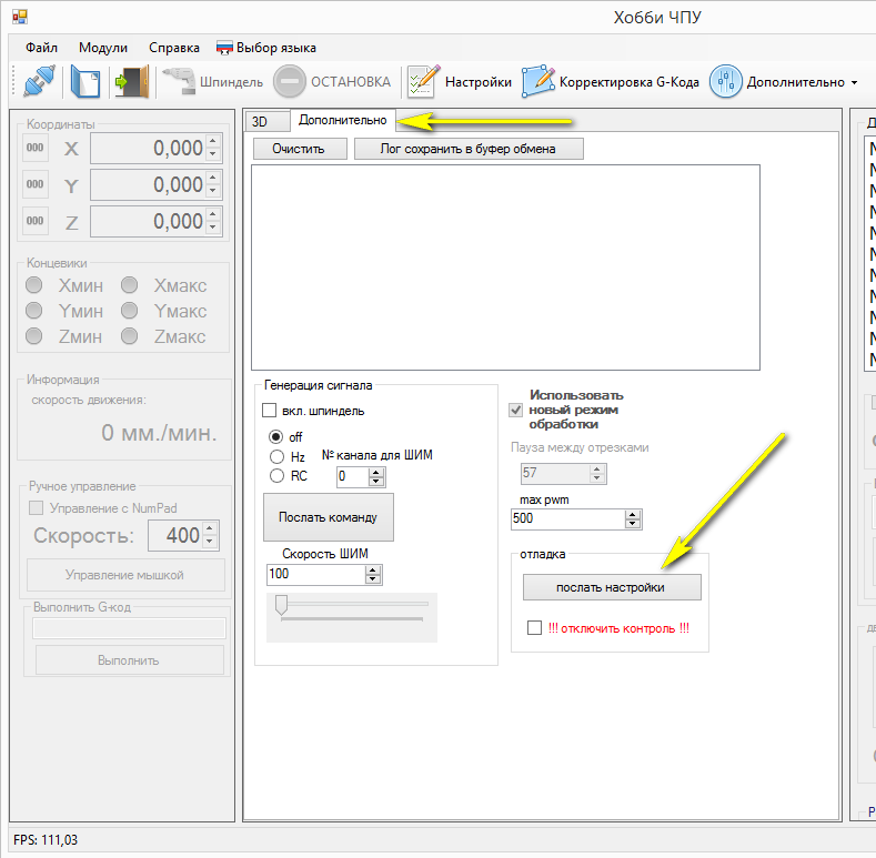

В процессе тестов с посылкой настроек, мне встретились некоторые непонятки, поэтому посылку настроек в контроллер сделал пока посредством нажатия кнопки:
2016-02-20_142045.png (4828 просмотров) <a class='original' href='./download/file.php?id=72861&mode=view' target=_blank>Загрузить оригинал (43.46 КБ)</a>
Исправил ошибку с посылкой ускорений при перемещениях, настройка расположена тут, для примера ускорение по оси X:
2016-02-20_142141.png (4828 просмотров) <a class='original' href='./download/file.php?id=72862&mode=view' target=_blank>Загрузить оригинал (66.75 КБ)</a>
И сама программа:
CNC_Assist.zip
(226.48 КБ) 539 скачиваний
в посте выше есть необходимые библиотеки для работы данной программы. (если первый раз скачиваете...) :-)
Так-что если есть желание проверить работоспособность, буду очень благодарен!
