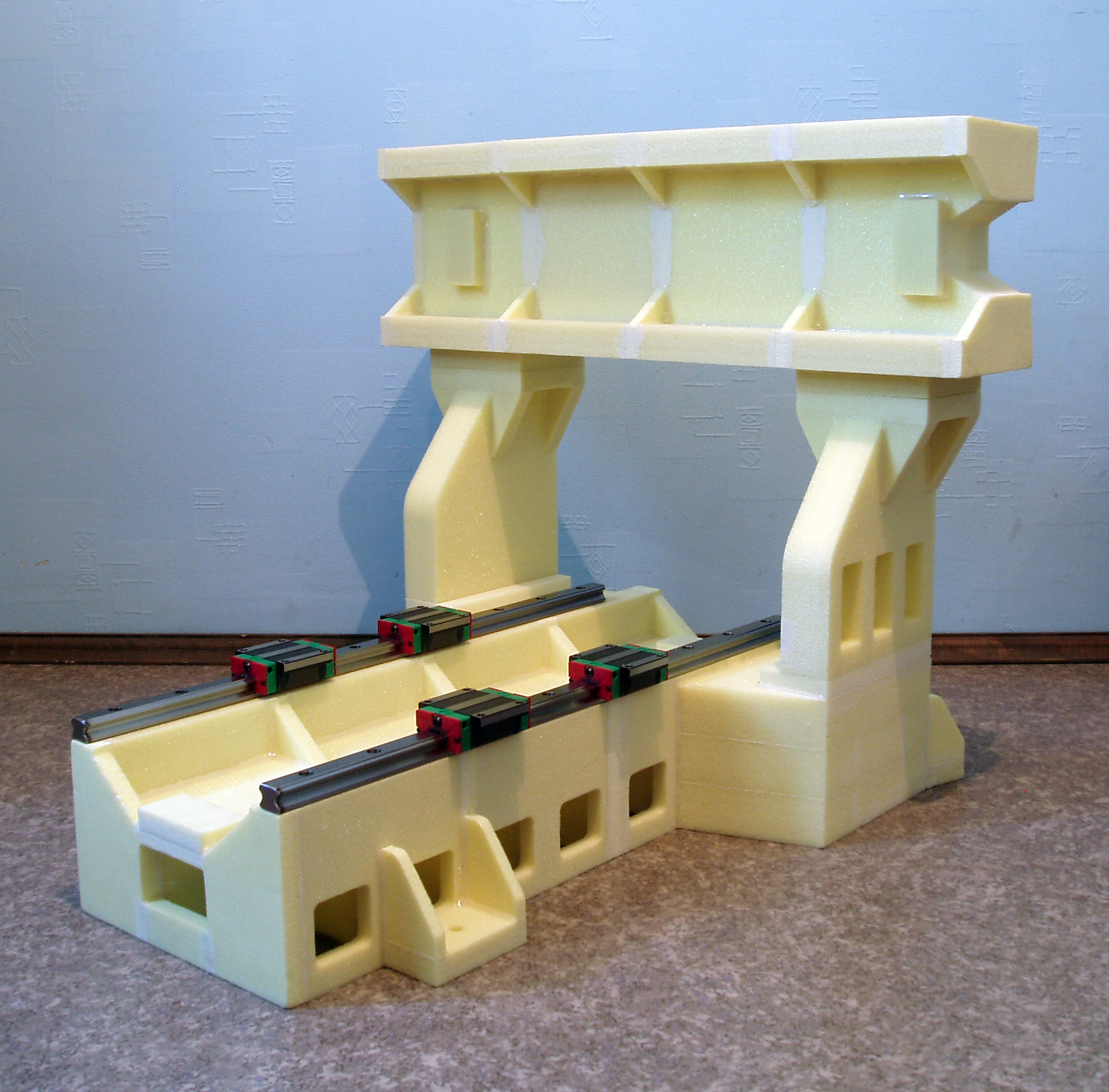

Сижу клею модель станка из пенопласта, заходит жена - "а что это, как это, зачем и почему"? Я говорю, что мол технология литья ЛГМ, выгорает модель пенопласта и чугун её замещает. "Прямо как мифическая птица Феникс" - сказала жена. Так и появилось у станочка имя - ФЕНИКС.
Сегодня наконец везу в литейку, надеюсь ФЕНИКС не только сгорит, но и возродится в чугунном виде :D
Немного фоток модели.

Дрюня писал(а):Сегодня наконец везу в литейку
Надеюсь Вы с литейщиками уже стыковались, лить обязательно с вакуумом, т.к. литье очень фасонное, и низ модели должен стать верхом при заливке, чтоб вся гадость с газами оказалась на необрабатываемой поверхности, и усадку в 1,5% учли?

Усадку учитывал 1%, вакуум сказали используют.

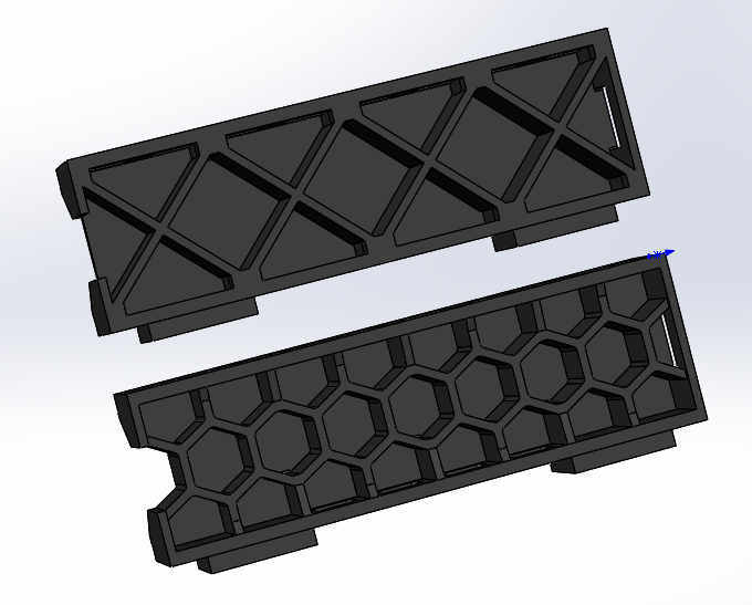

Re: Мой второй станочек. Портальник "ФЕНИКС"
А что стойки портала такие плоские пошире бы их и с ребрами. Ну или на этих косынки путить ниже.
+1! стойка портала - снаружи ребро бы пустить. прям от низу до верху.. и эта... структура сот не нравится..

Predator писал(а):Дрюня, Отвёз уже?
Да, теперь только ждать. Убедился в наличии у литейщиков опоки с вакуумом и вибростола, надеюсь что всё будет хорошо...
Ноги шириной 45 мм каждая, если не будет хватать переделаю, но думаю это понадобиться только если когда нибудь на толковый шпиндель заработаю.

Hanter писал(а):и эта... структура сот не нравится..
Так тут всем не угодишь :hehehe: . На соседнем форуме парень станину без сот и прочих рёбер отлил и людям понравилось.
Процитирую, с Вашего позволения, пост с этой странички http://www.chipmaker.ru/topic/154548/page__st__140
Hanter писал(а): Константин - плюсанул и напишу в поддержку! Не слушай никого. У тебя все правильно - и понимание, и идея, и цель и реализация. Сил, терпения и будет замечательный станочек! Удачи!!
И фото той станины
станина.jpg (4129 просмотров) <a class='original' href='./download/file.php?id=71184&mode=view' target=_blank>Загрузить оригинал (168.81 КБ)</a>
У кого есть желание сравнить рёбра, выкладываю свой портал варианты с сотами и с косынками.
соты vs косынок.jpg (4129 просмотров) <a class='original' href='./download/file.php?id=71185&mode=view' target=_blank>Загрузить оригинал (145.77 КБ)</a>
Сам пока не сравнивал, мне нравятся соты и их сделал.

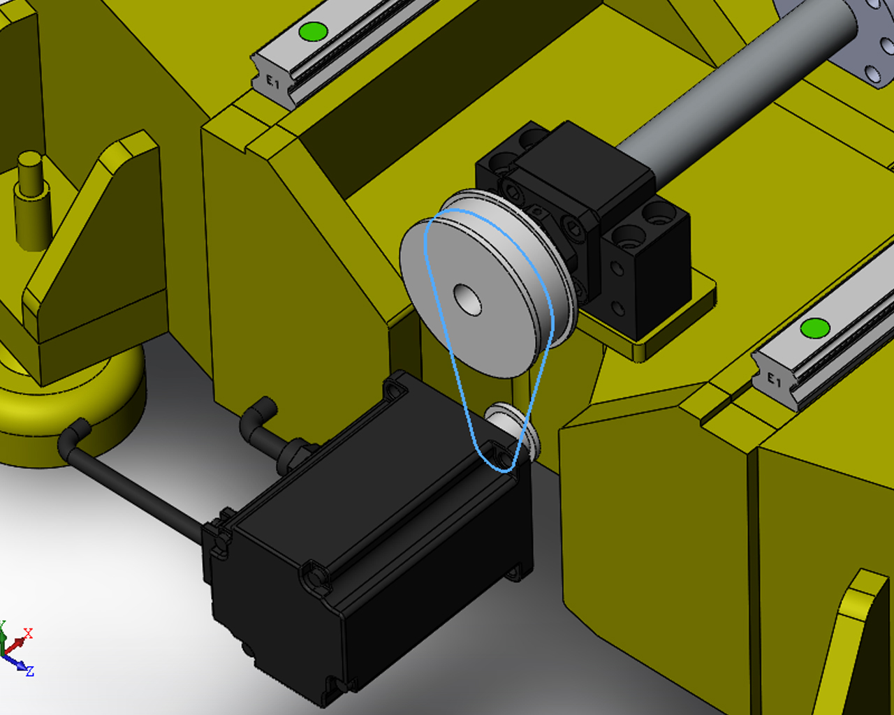

den_sibirskiy писал(а):А движки у тебя как будут, что то не пойму??
Пластина пока не дорисована, но думаю будет понятно по картинке
крепление сервы.jpg (4123 просмотра) <a class='original' href='./download/file.php?id=71189&mode=view' target=_blank>Загрузить оригинал (472.27 КБ)</a>
Движки будут "торчать" наружу, не захотел лишать станину и портал 20% рёбер, плюс при таком креплении можно комплектовать станок разными двигателями с переделкой всего лишь крепёжной пластины.

А вот мне соты очень нравятся! У них длина диагональных стенок относительно небольшая, ничего треснуть не должно при остывании.

Сообщение aegis »
john1987887 писал(а):А вот мне соты очень нравятся! У них длина диагональных стенок относительно небольшая, ничего треснуть не должно при остывании.
хочешь - кидай в меня тапком, но не понимаю из-за чего диагональные ребра на стенке должны трескаться...
диагональные ребра должны лучше работать на кручение
нікому нічого не нав'язую.
john1987887
Сообщения: 3063
Репутация: 1802
Сообщение john1987887 »
aegis писал(а):хочешь - кидай в меня тапком, но не понимаю из-за чего диагональные ребра на стенке должны трескаться...
Диагональ всегда длиннее стороны, соответственно ее линейная усадка больше. При "удачном" стечении обстоятельств она лопается и очень, очень часто отливки с диагоналями более кривые, чем с прямоугольными коробочками внутри. А ты думал, почему китайсо от хоббийников до бюджетных ОЦ везде и всюду лепят прямоугольнички? Они знают про этот геморрой.
aegis
Сообщения: 3115
Репутация: 1810
Настоящее имя: Михайло
Сообщение aegis »
john1987887 писал(а):Диагональ всегда длиннее стороны, соответственно ее линейная усадка больше
диагональ унас к стенке примыкает? стенка так же само будет удлиняться. если разложить на составляющие (вдоль и поперек), то эти составляющие будут равны деформациям коробчатых элементов. я не металлург, просто немного понимаю физику и смотрю с этой стороны на большинство процессов которые не знаю

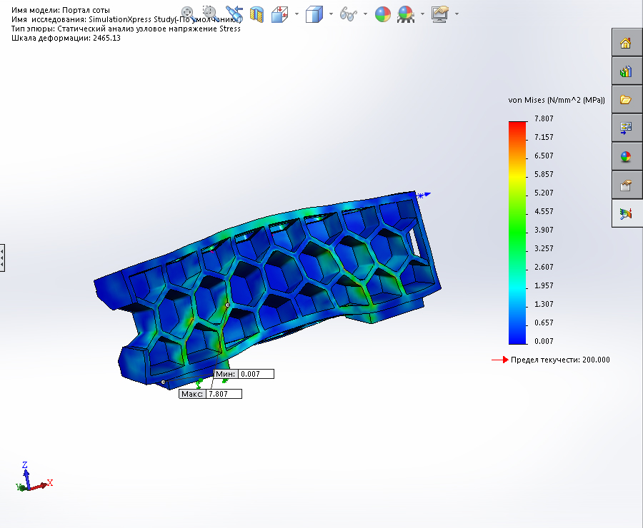

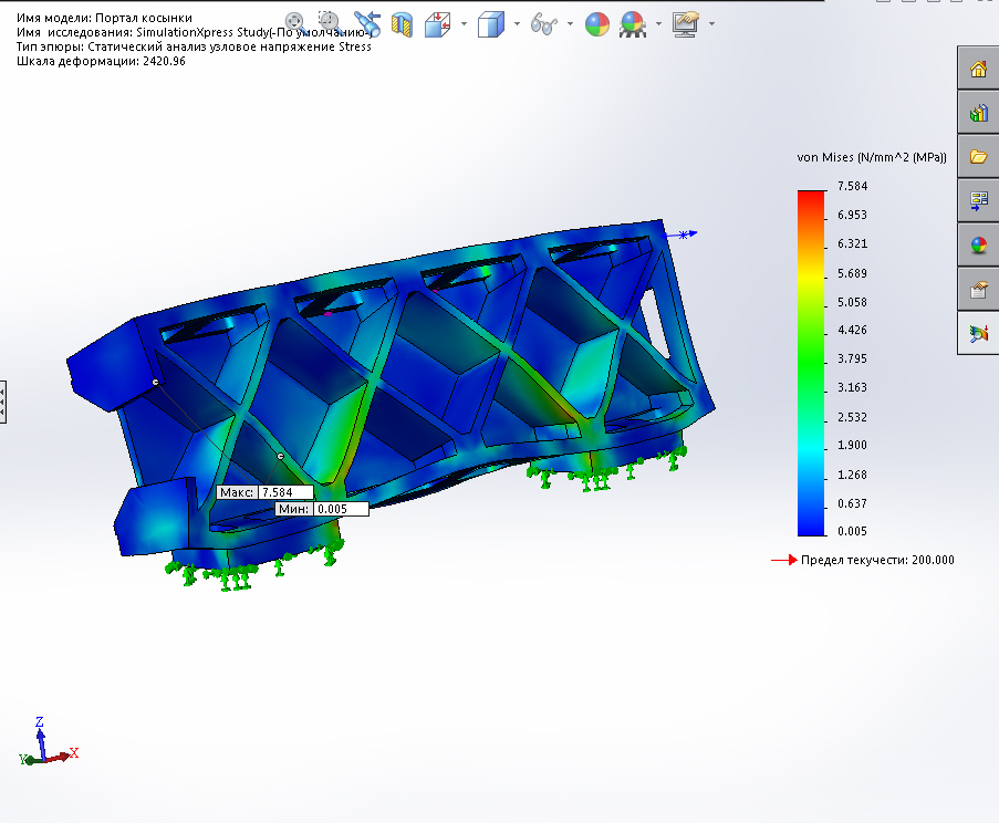

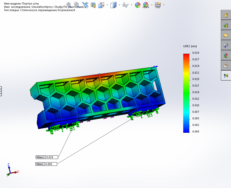

Приложил силу в 1000N в сторону портала и 1000N от портала на площади примерно равной площади контакта кареток с рельсами. зафиксировал портал жестко в местах крепления стоек портала. (вес портала с сотами на 2 кг больше)
1.jpg (4036 просмотров) <a class='original' href='./download/file.php?id=71231&mode=view' target=_blank>Загрузить оригинал (214.83 КБ)</a>
Результаты похожи, но если судить по цвету, то по сотам более равномерно расходится нагрузка.

Может кто даст более развёрнутый комментарий по симуляции - я только учусь...
