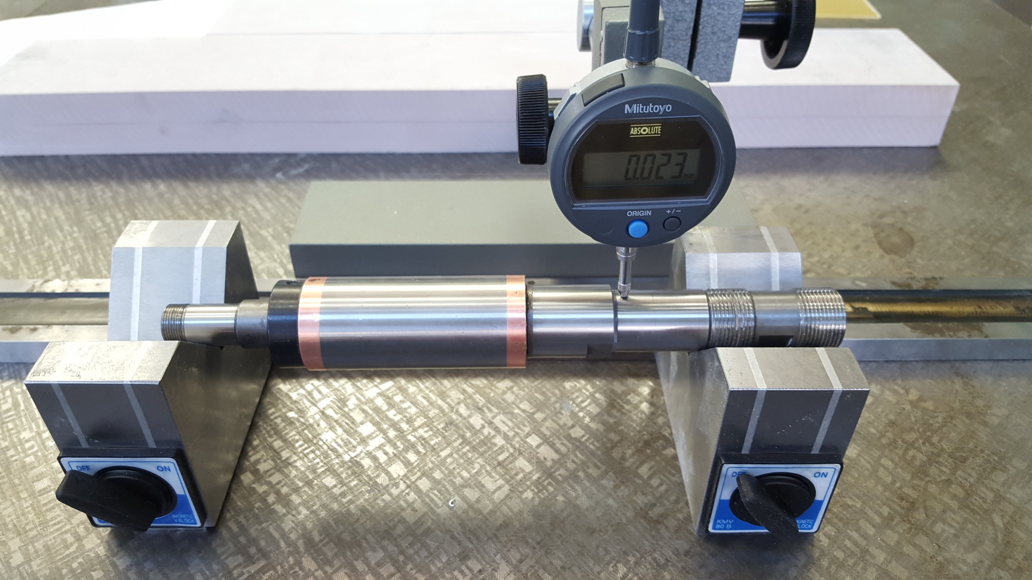

Re: гнутый шпиндель ELTE AF-100
Замерил кривизну максимальный банан 8 соток по середине ротора.
20160208_142140.jpg (4518 просмотров) <a class='original' href='./download/file.php?id=71166&mode=view' target=_blank>Загрузить оригинал (802.96 КБ)</a>
20160208_142303.jpg (4518 просмотров) <a class='original' href='./download/file.php?id=71167&mode=view' target=_blank>Загрузить оригинал (668.01 КБ)</a>
20160208_142542.jpg (4518 просмотров) <a class='original' href='./download/file.php?id=71168&mode=view' target=_blank>Загрузить оригинал (729.18 КБ)</a>
Ruslan_Zp
Сообщения: 50
Зарегистрирован: 26 ноя 2013, 23:18
Репутация: 13
Откуда: Запорожье / Украина
Сообщение Ruslan_Zp »
придумай на что поставить (узкие призмы) шейками на которых подшипники сидят и померяй, может не все так плохо и можно будет часть с конусом отрезать, и с этого торца сделать занижение диаметра с резьбой и упорным бортиком, затем одеть каленую втулку с резьбами с припуском по конусу и в сборе прошлифовать все. Может ошибаюсь но думаю подшипн. сидят ближе к ротору.
Сообщения: 13713
Она и так плоскостями на кряю призм тоесть контакт с призмами 3мм. Не перешлифовка нереальна поскольку посадки под подшипники не соосны. Попробую рихтануть хуже ему уже небудет.
Ruslan_Zp
Сообщения: 50
Репутация: 13
я имел ввиду чтоб узкая призма была там где индикатор на последней фотке, надеялся что деформация пошла до подшипников а не внутрь. Как вариант под одну сторону призм положить по одинаковой плитке, чтоб опиралось на ребро грубо говоря.
