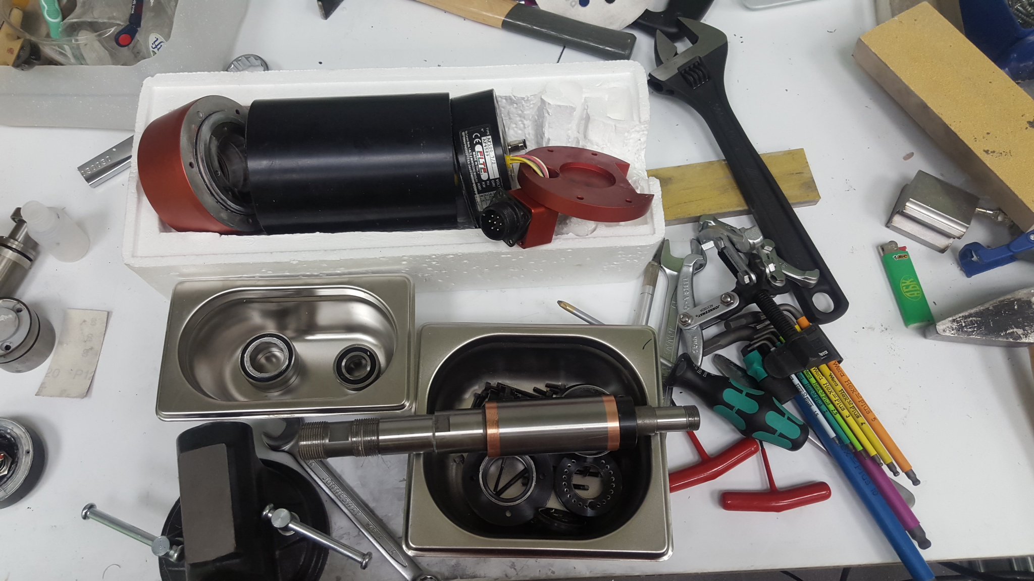

Разборка

Дальше будет?
На фото подшипников не хватает. :)
Re: гнутый шпиндель ELTE AF-100
подшипники в маленькой миске из нержи лежат.
ukr-sasha
Сообщения: 3343
Репутация: 2181
Откуда: Киев, Украина
Сообщение ukr-sasha »
Я там два увидел. Или друг на друге лежат?
другнадруге с кольцами между чтоб незабыть как стояли. странно что на боках нет рисок которые совмещать надо.
ukr-sasha
Сообщения: 3343
Репутация: 2181
А какие подшипники? Производитель?
в пн сфоткаю написано германия шарики керамика темненькие и обоймы междусобой тестером не звонятся от того был геморой с привязкой инструмента.

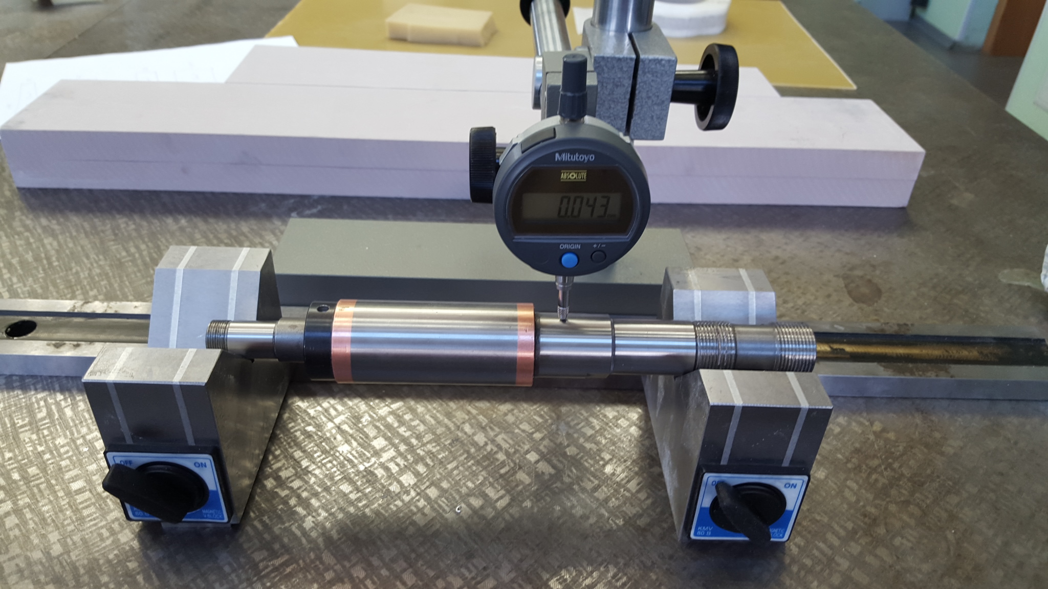

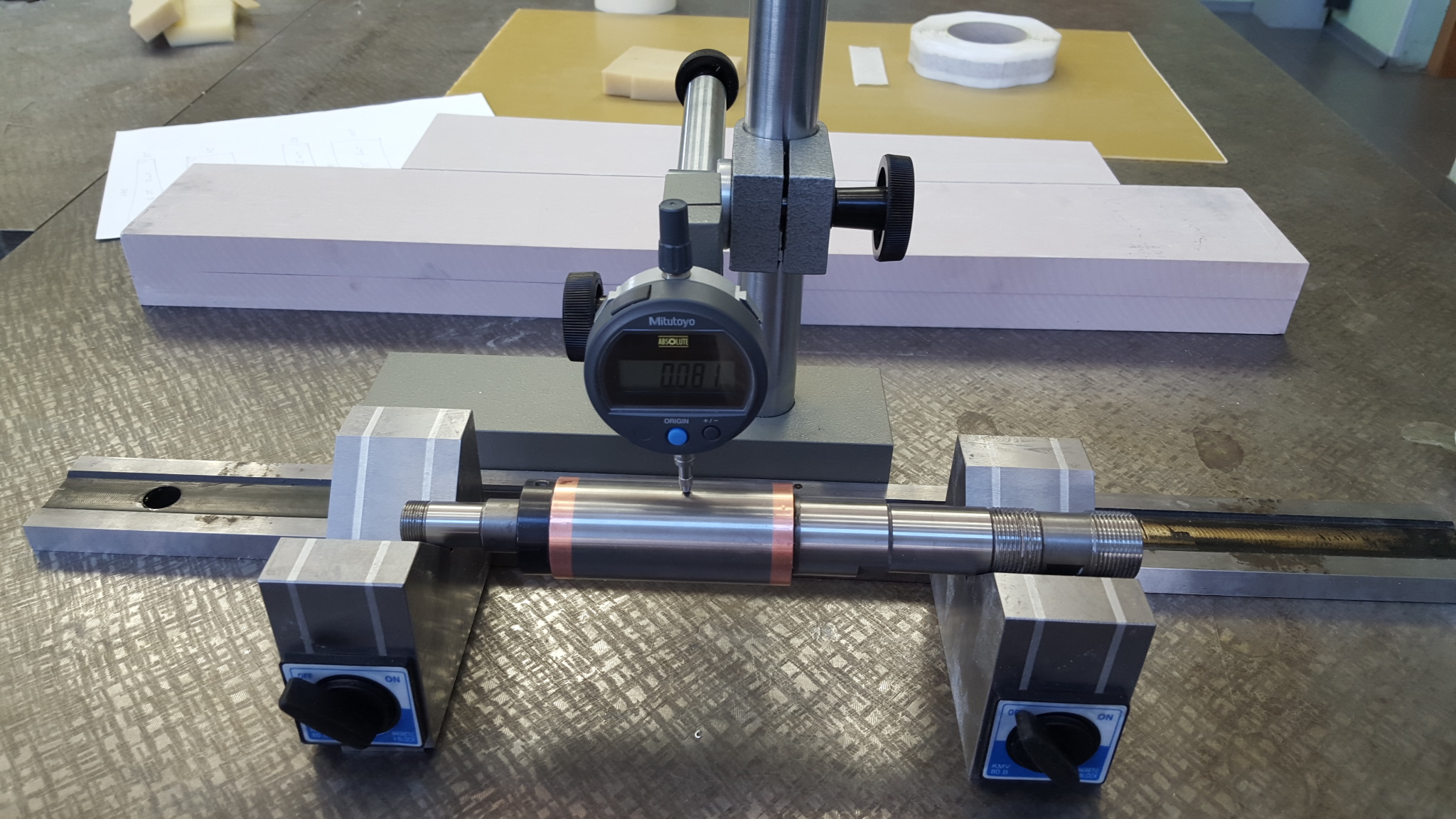

Замерил кривизну максимальный банан 8 соток по середине ротора.
Сообщение Ruslan_Zp »
придумай на что поставить (узкие призмы) шейками на которых подшипники сидят и померяй, может не все так плохо и можно будет часть с конусом отрезать, и с этого торца сделать занижение диаметра с резьбой и упорным бортиком, затем одеть каленую втулку с резьбами с припуском по конусу и в сборе прошлифовать все. Может ошибаюсь но думаю подшипн. сидят ближе к ротору.
Она и так плоскостями на кряю призм тоесть контакт с призмами 3мм. Не перешлифовка нереальна поскольку посадки под подшипники не соосны. Попробую рихтануть хуже ему уже небудет.
Ruslan_Zp
Сообщения: 50
Зарегистрирован: 26 ноя 2013, 23:18
Репутация: 13
Откуда: Запорожье / Украина
я имел ввиду чтоб узкая призма была там где индикатор на последней фотке, надеялся что деформация пошла до подшипников а не внутрь. Как вариант под одну сторону призм положить по одинаковой плитке, чтоб опиралось на ребро грубо говоря.
