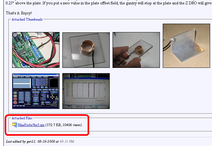

060620121800.jpg (3654 просмотра) <a class='original' href='./download/file.php?id=5745&mode=view' target=_blank>Загрузить оригинал (423.01 КБ)</a>
все приготовился к работе
сделал еще прибамбасик .для определения 0 инструмента по оси зэд.
050620121798.jpg (3654 просмотра) <a class='original' href='./download/file.php?id=5746&mode=view' target=_blank>Загрузить оригинал (453.84 КБ)</a>
060620121799.jpg (3654 просмотра) <a class='original' href='./download/file.php?id=5747&mode=view' target=_blank>Загрузить оригинал (508.5 КБ)</a>
это для пробы пиделал, но обламался не смог настроить
вопрос ????????????
как в маче настраивается такой девайс?
тыкал тыкал и неи че не натыкал. подключил последвательно к концвику оси Z . подключил Z хоум и Z++ и Z-- . доходит до пластины и срабатывает как концевик . а по идее должно срабатывать как хоум, коснулся отьехал. я так понимаю.
и как всетаки заставить станок, нажатием на какую нитклавишу в маче работать так чтоб Z отпускалась на пластину . и обнуляла инструмент.?
вобщем срочный ХЕЛП!!!!

См. рисунок:
probe1.PNG (3643 просмотра) <a class='original' href='./download/file.php?id=5748&mode=view' target=_blank>Загрузить оригинал (21.18 КБ)</a>

2cme писал(а):См. рисунок:
Спасибо пйду пробывать
я так понял он сажается на свой пин. ? или можно посадить на тотже пин какойй используется на Z (12) ?

2cme
Сообщения: 1043
Репутация: -209
Re: Бюджетный ЧПУ 1000(1150(1600)) х 650
Сообщение 2cme »
Тыц линк на "морду"
Пин, к которому идет привязка проба, должен быть входящим (in) и не должен использоваться другими инструментами (чтобы не было конфликтов и интерпритации обработки сигнала).
15 pin принято назначать для проба ("хороший тон"/стандарт), но если вы назначите другой ничего страшного не будет (хотя возможно в будущем придется переназначать).

2cme
Сообщения: 1043
Репутация: -209
Сообщение 2cme »
Та не надо там никаких фейсбуков...Я дал линк на форму, на котором в первом сообщении темы (внизу первого сообщения) есть прикрепленный файлик "морды".
Вобщем прикрепил файлики, так наверное будет быстрее.
