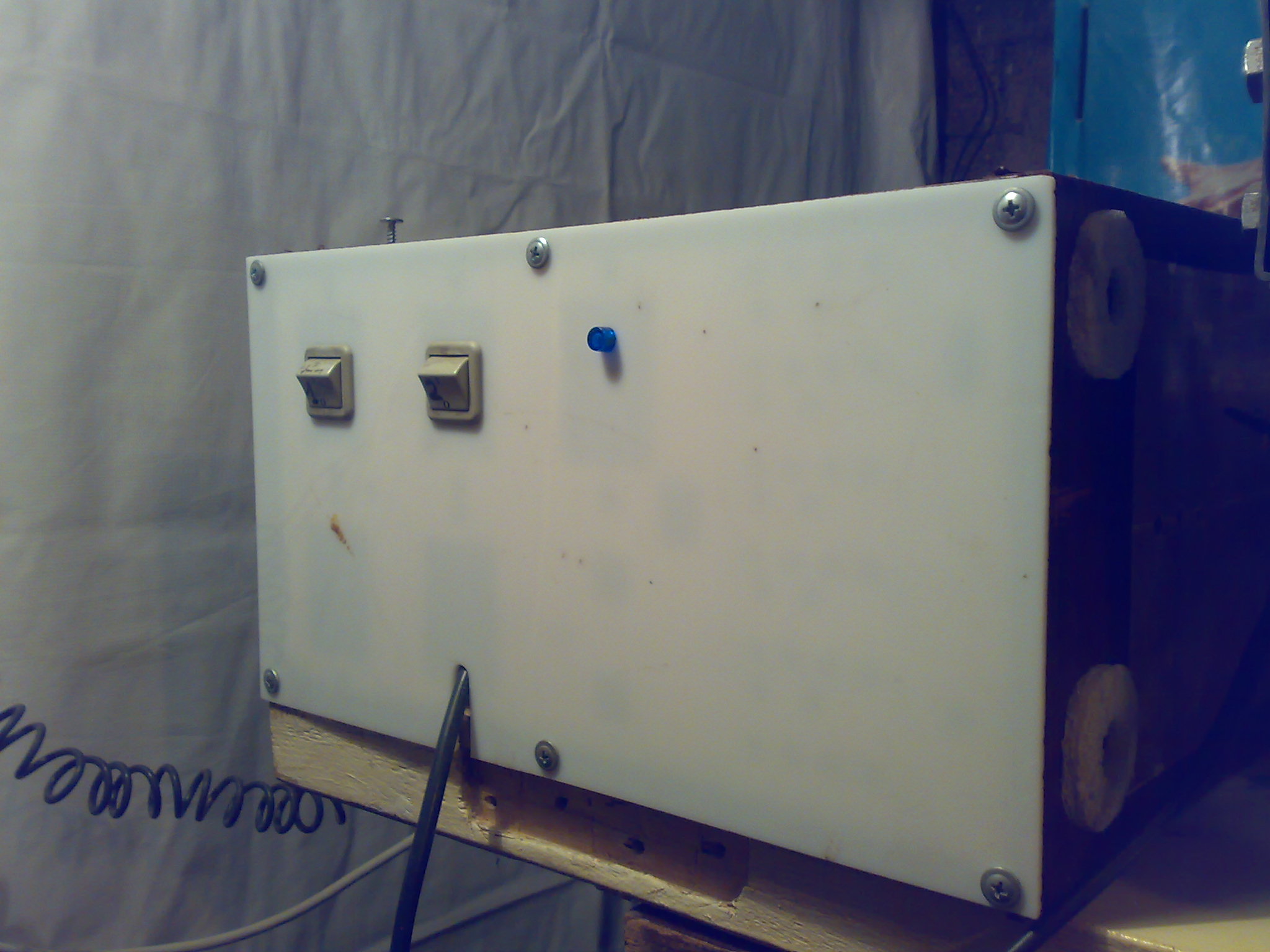

еще провел тест по резке оргстекла
заодно чтоб не просто так.
вырезал лицевую переднюю панель корпуса. а то выключатели болтались как попало
вырезал на 4+ похоже надо все таки от калибровать оси а то задал 25 мм а отрезал 24.7мм пришлось напильником немного догонять.
310520121788.jpg (3797 просмотров) <a class='original' href='./download/file.php?id=5605&mode=view' target=_blank>Загрузить оригинал (319.41 КБ)</a>
современем все будет приводится в нормальный вид. а пока только чтоб все делается ввиде проб и тестов. позже сделаем хороший корпус под электронику с хорошим дизайном.
http://www.zavetrom.ru

Сообщение giraf_79 »
Приклеишь пару красивых наклеик и будет нормальный дизайн, а корпус от компа чтоли ?
master_70
Сообщения: 1935
Репутация: 317
Откуда: Московская_обл
Re: Бюджетный ЧПУ 1000(1150(1600)) х 650
Сообщение master_70 »
giraf_79 писал(а):Приклеишь пару красивых наклеик и будет нормальный дизайн, а корпус от компа чтоли ?
неа. это лет 10 назад делал усилител . за не надомностью разобрал а корпус лет 6 лежал . все выкинуть хотел . мешался пипец как
а тут на те, пригодился.
правда пока временно.
сейчас идут 3 драйвера и контролер и 2 БП на 48 В. 400ват и движок четвертый нема34 на 56 кг.с.его на Х а с Х на 4 ось.
как прийдет сварганим новый корпус шикарный и правельный
чуть позже закажу еще пару драйверов на 4 ось.
и 1 запасной а вдальнейшем на 5 ось.

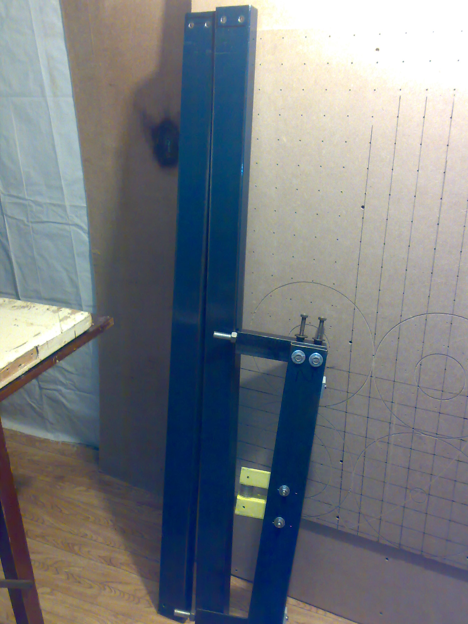

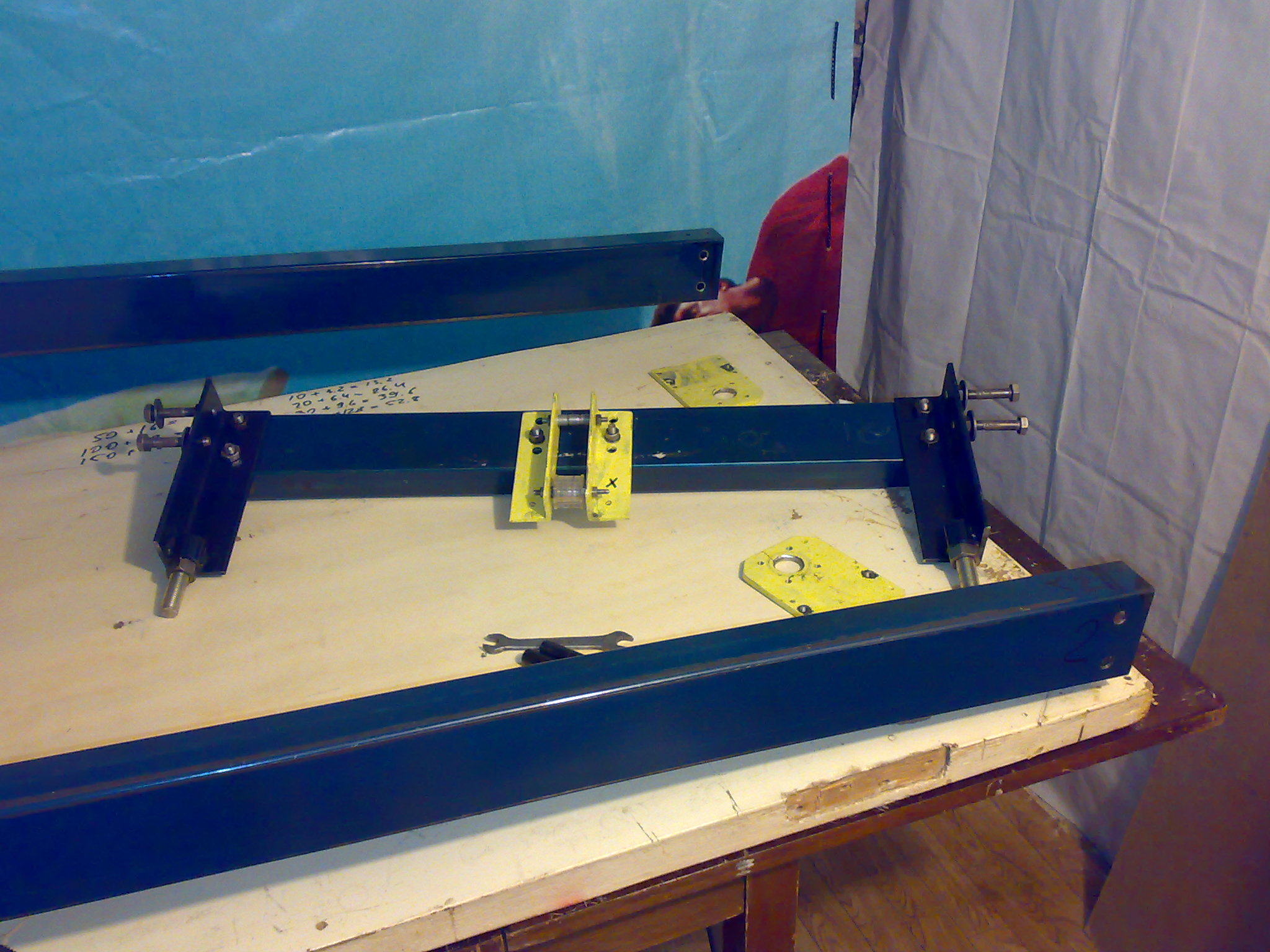

Априготовил сегодня к переезду станок
разабрал быстро
8 болтов и станок готов к транспортиировке
вот представил что былобы если была конструкция сварная
пипец былбы. вот как все выглядит
010620121789.jpg (3734 просмотра) <a class='original' href='./download/file.php?id=5635&mode=view' target=_blank>Загрузить оригинал (457.24 КБ)</a>
010620121790.jpg (3734 просмотра) <a class='original' href='./download/file.php?id=5636&mode=view' target=_blank>Загрузить оригинал (515.29 КБ)</a>
вот после разборки .
010620121791.jpg (3734 просмотра) <a class='original' href='./download/file.php?id=5637&mode=view' target=_blank>Загрузить оригинал (610.71 КБ)</a>
010620121792.jpg (3734 просмотра) <a class='original' href='./download/file.php?id=5638&mode=view' target=_blank>Загрузить оригинал (378.08 КБ)</a>
