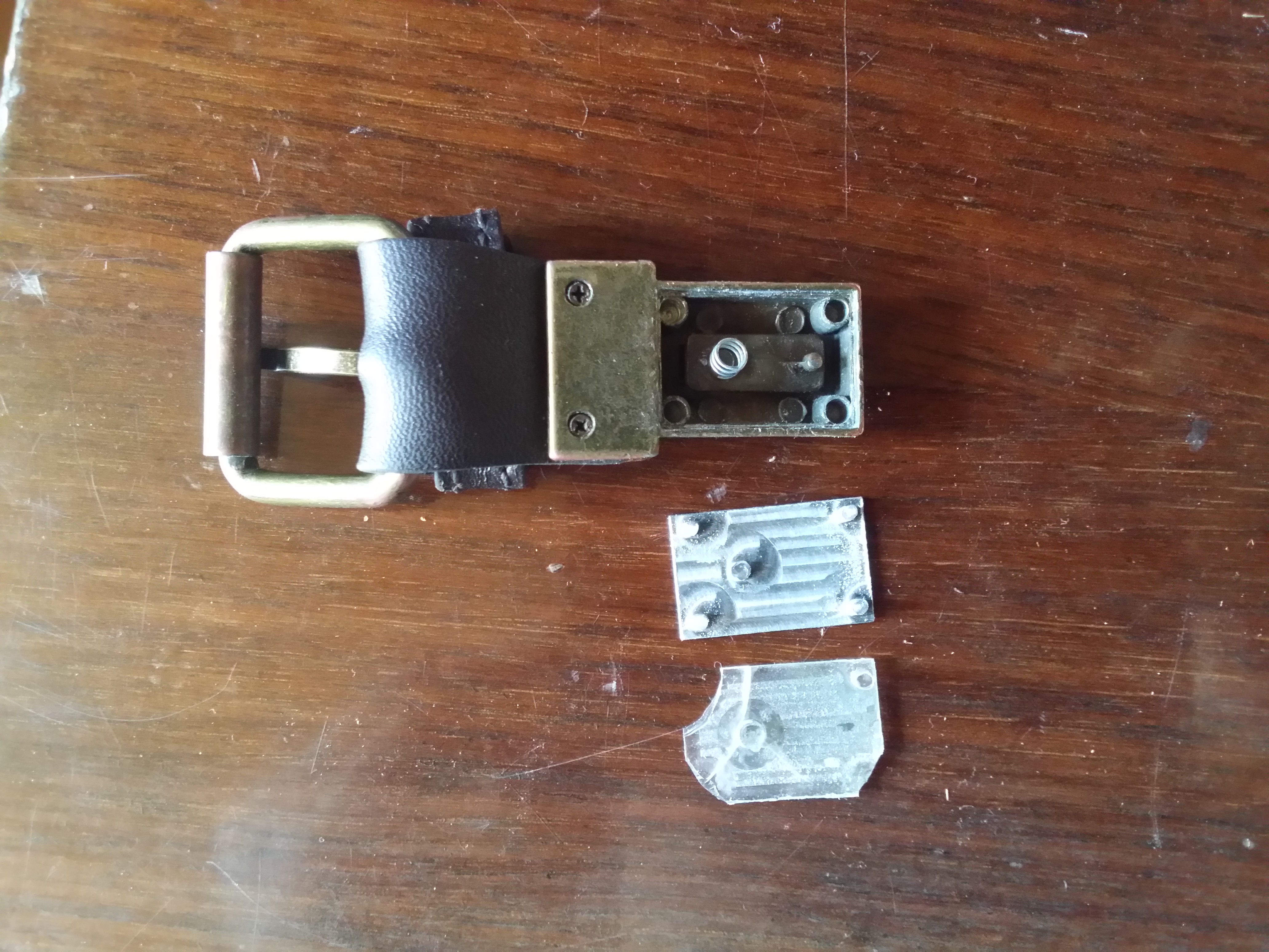

Re: Box-1 самодельный ЧПУ станок v2.0 по дереву380х480х180 R
Всем привет!
Наконец-то дома.
Попробовал фрезернуть алюминий.
Вот что получилось.(качество видео не очень - снимал 4-х кратным цифровым зумом)
https://www.youtube.com/watch?v=-SaXw6O7XN0
Фреза диаметром Д4 мм 2-х перая (заходная)
Скорость подачи: 200 мм/мин (шаг выборки 2 мм)
Скорость врезания: 100 мм/мин (шаг углубления 0.25 мм, наклонное врезание - по умолчанию)
На полных оборотах.
Одна ось не точна.(2 месяца станок простоял)
В длину всё ок -24 мм, но в ширину 15,35 а должно было быть 16 мм. Такой получилась поверхность Ну и сама деталь Немного напильником заусенцы снял Сегодня прибыли с Али линейные подшипника для оси Z и всё теперь нормально ездит по рельсе и не стопоритися как раньше.
https://www.youtube.com/watch?v=bNnsCekIu8w
Когда занимался заменой линейных подшипников, то заметил, что у станка дно поцарапанное. Крепежный болт доставал дна, когда фрезеровал алюминий. Вот и получилась неточность по оси стола.
Если не из-за болта точность такая, то нужно будет калибровать.
На полных оборотах.
