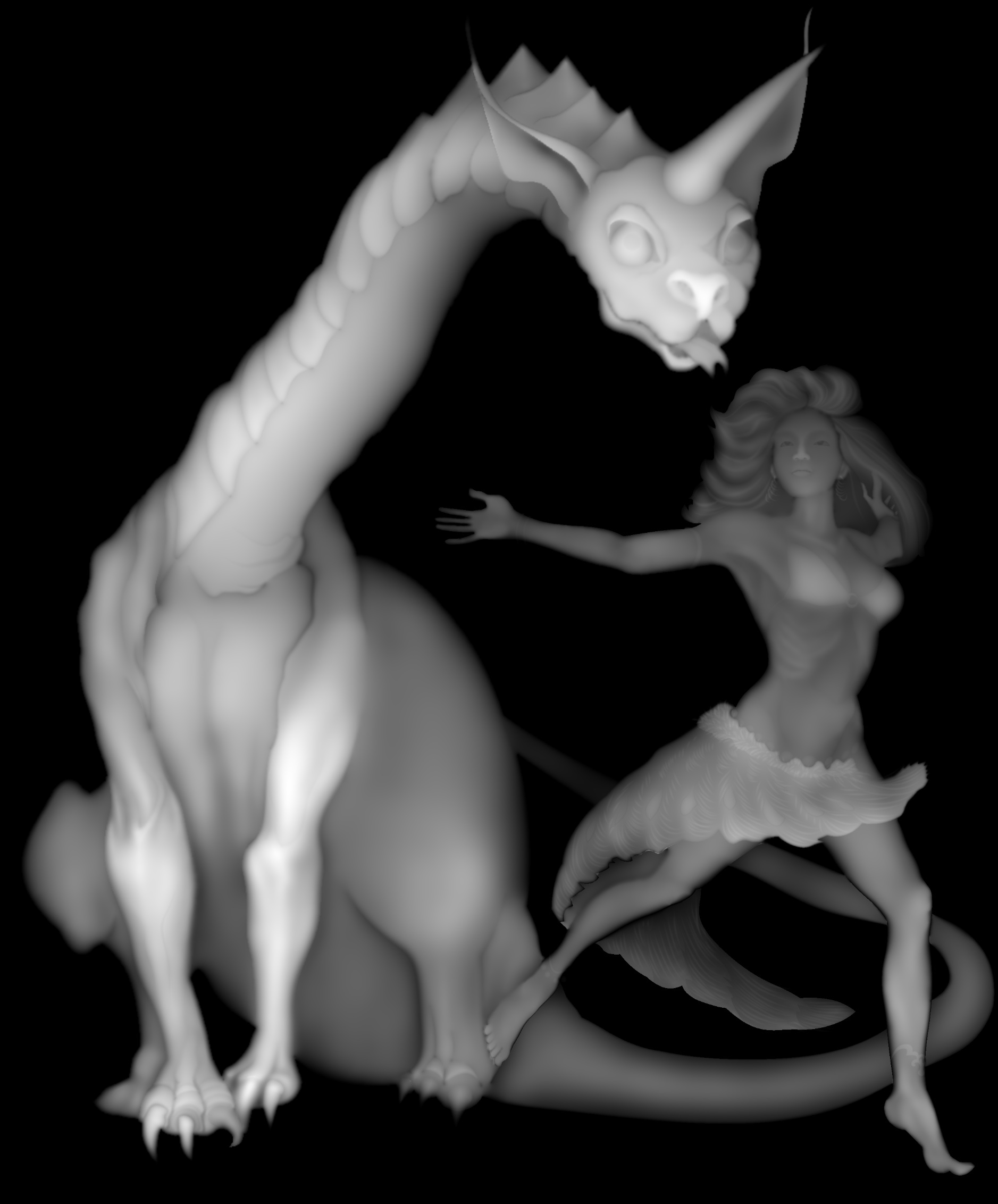

А вот сама карта высот с которой всё это дело моделировал
51.jpg (6995 просмотров) <a class='original' href='./download/file.php?id=70552&sid=6db53d006a9f3d1af287d8148fb57d11&mode=view' target=_blank>Загрузить оригинал (230.51 КБ)</a>
И вот что получилось 55х45 мм (приблизительно)

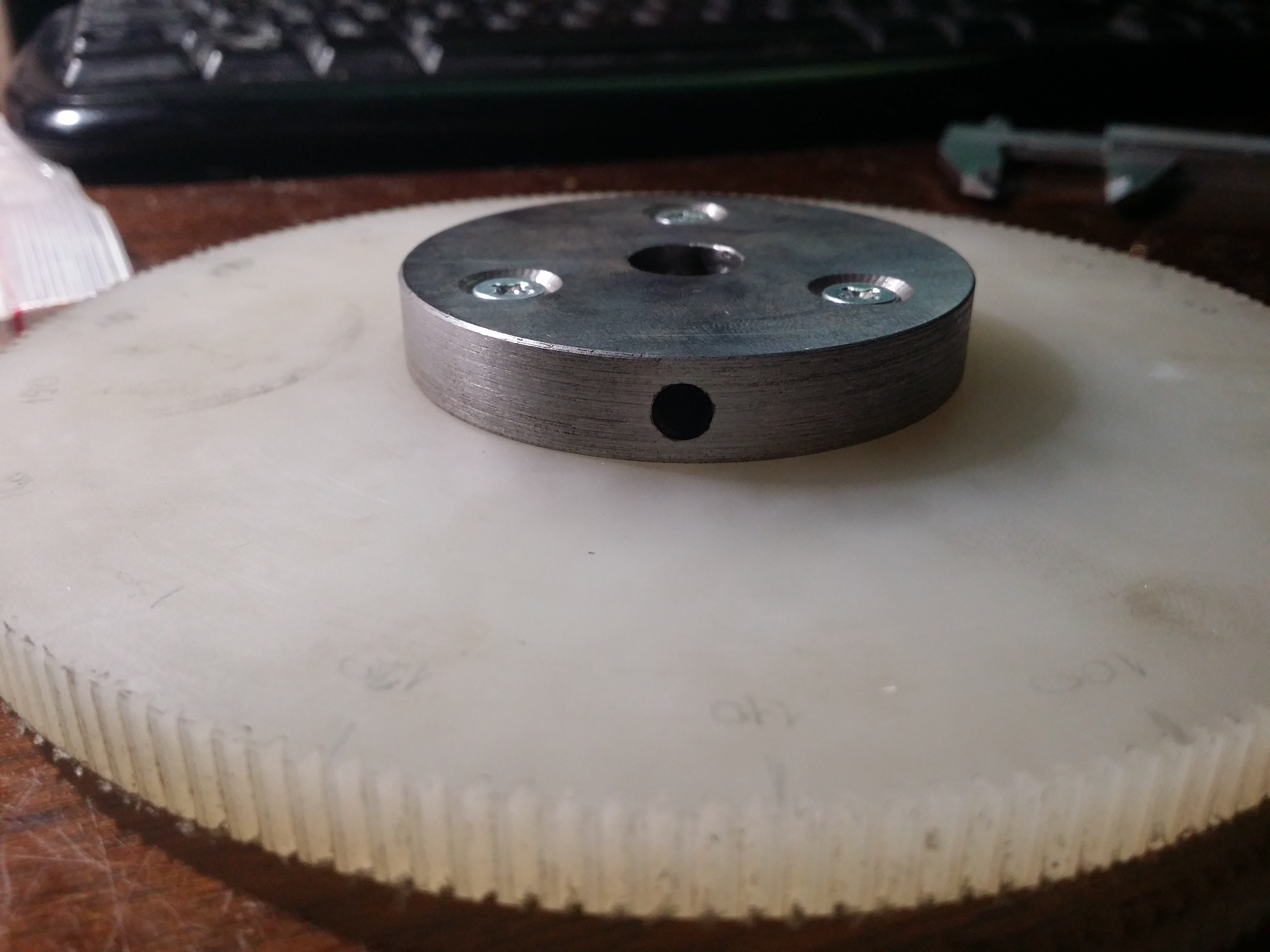

Вот и шестерня для поворотной оси. 180 зубов.
20160204_220531.jpg (6814 просмотров) <a class='original' href='./download/file.php?id=70783&sid=6db53d006a9f3d1af287d8148fb57d11&mode=view' target=_blank>Загрузить оригинал (3.55 МБ)</a>
20160204_220547.jpg (6814 просмотров) <a class='original' href='./download/file.php?id=70784&sid=6db53d006a9f3d1af287d8148fb57d11&mode=view' target=_blank>Загрузить оригинал (3.18 МБ)</a>
Отверстие с резьбой для фиксации на валу
20160204_220934.jpg (6814 просмотров) <a class='original' href='./download/file.php?id=70785&sid=6db53d006a9f3d1af287d8148fb57d11&mode=view' target=_blank>Загрузить оригинал (2.97 МБ)</a>
На самом валу смотрится так
20160204_173250.jpg (6814 просмотров) <a class='original' href='./download/file.php?id=70782&sid=6db53d006a9f3d1af287d8148fb57d11&mode=view' target=_blank>Загрузить оригинал (3.01 МБ)</a>
Шаговик имеет 20 зубов. Передаточное число 1:9 получается.

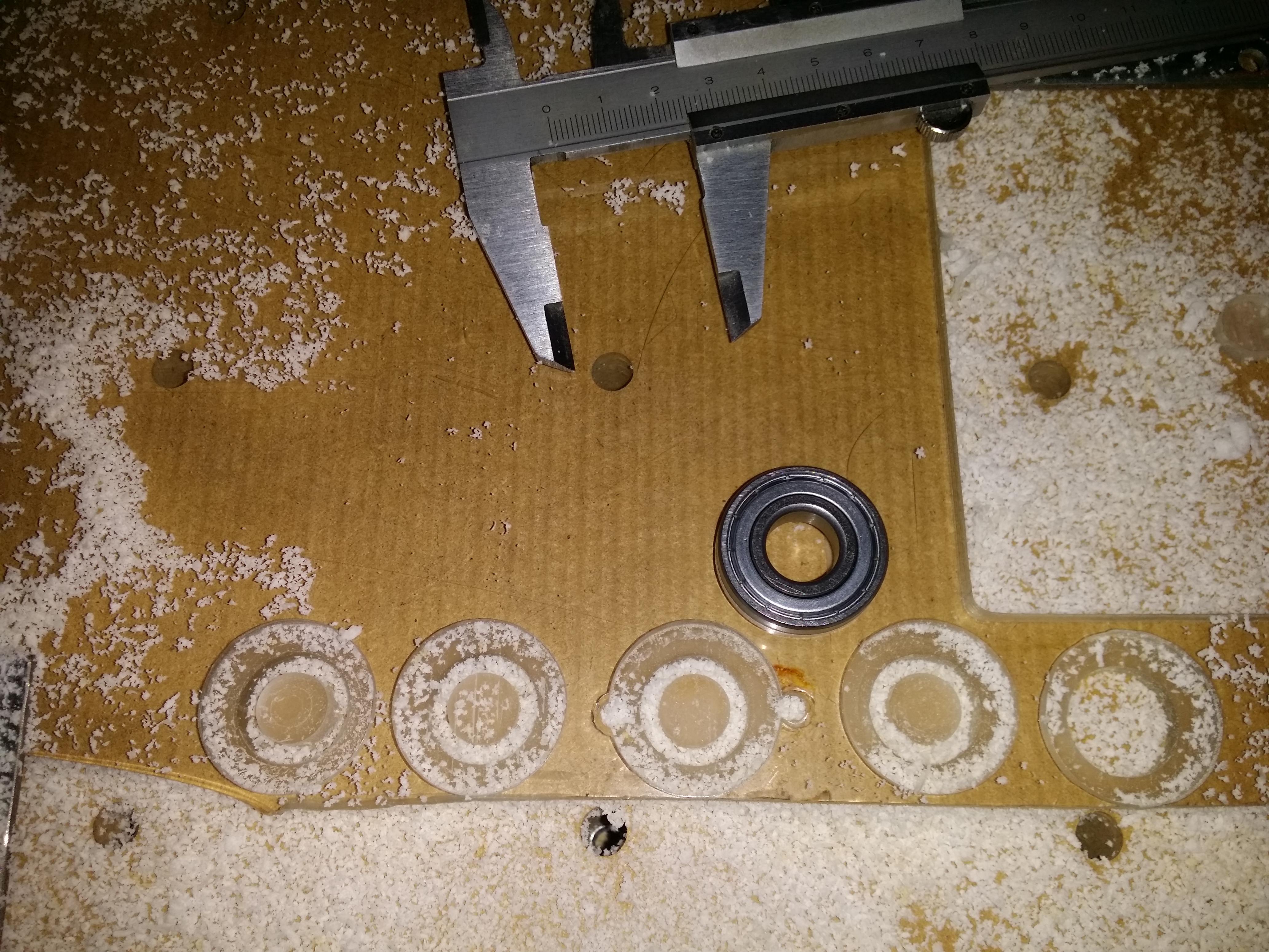

Сегодня попытался отфрезеровать отверстие под подшипник Д28 а получалось Д27 (Д27,5-27,8 при меньшей скорости и глубине врезания).
Но никак не удалось получить Д28. (хорошо, что подшипник влез в Д27,8, а то пришлось бы переделывать чертеж учитывая погрешность в 0,5 мм)
Вот как-то так выглядят попытки найти оптимальный режим фрезерования для моего станка.
20160524_001320.jpg (5664 просмотра) <a class='original' href='./download/file.php?id=80813&sid=6db53d006a9f3d1af287d8148fb57d11&mode=view' target=_blank>Загрузить оригинал (4.08 МБ)</a>
20160524_001702.jpg (5664 просмотра) <a class='original' href='./download/file.php?id=80814&sid=6db53d006a9f3d1af287d8148fb57d11&mode=view' target=_blank>Загрузить оригинал (4.11 МБ)</a>
20160524_001728.jpg (5664 просмотра) <a class='original' href='./download/file.php?id=80815&sid=6db53d006a9f3d1af287d8148fb57d11&mode=view' target=_blank>Загрузить оригинал (2.74 МБ)</a>
Причина в ремнях.

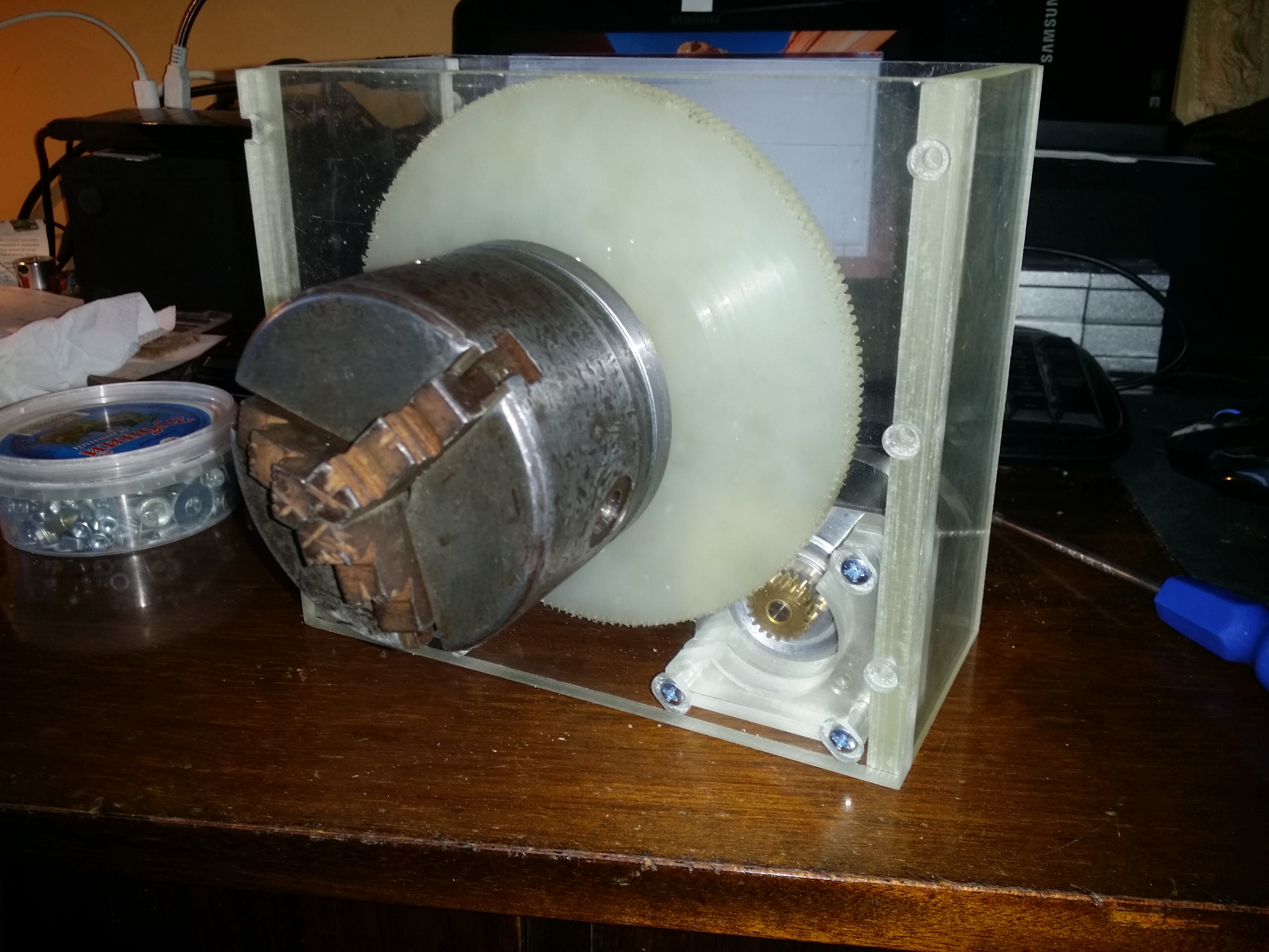

Всем привет!
Начал наконец-то продвигаться с поворотной осью.
В первые словил пропуск шага, или глюк какой-то.
Заметил, уже когда фрезеровалися детали корпуса по контуру.
20160525_195020.jpg (5539 просмотров) <a class='original' href='./download/file.php?id=81005&sid=6db53d006a9f3d1af287d8148fb57d11&mode=view' target=_blank>Загрузить оригинал (3.19 МБ)</a>
20160525_195130.jpg (5539 просмотров) <a class='original' href='./download/file.php?id=81006&sid=6db53d006a9f3d1af287d8148fb57d11&mode=view' target=_blank>Загрузить оригинал (2.49 МБ)</a>
Ну это ещё пол беды. Конструкция меня не порадовала.
Собрал правда на коленках, но недостатка 2 выявил.
1. Нужен пружинный механизм прижима
2. Фиксация вала.
20160525_202003.jpg (5539 просмотров) <a class='original' href='./download/file.php?id=81007&sid=6db53d006a9f3d1af287d8148fb57d11&mode=view' target=_blank>Загрузить оригинал (2.95 МБ)</a>
20160525_202016.jpg (5539 просмотров) <a class='original' href='./download/file.php?id=81008&sid=6db53d006a9f3d1af287d8148fb57d11&mode=view' target=_blank>Загрузить оригинал (2.22 МБ)</a>
20160525_203011.jpg (5539 просмотров) <a class='original' href='./download/file.php?id=81009&sid=6db53d006a9f3d1af287d8148fb57d11&mode=view' target=_blank>Загрузить оригинал (2.86 МБ)</a>
Прижав шестерни друг к другу и зафиксировав, при прокрутке заметил:
- виляние большой шестерни "восьмеркой" (хотя положив на стол - лежит ровно)
видимо из-за этого фиксатора перекашиавет
20160204_220934.jpg (5539 просмотров) <a class='original' href='./download/file.php?id=81004&sid=6db53d006a9f3d1af287d8148fb57d11&mode=view' target=_blank>Загрузить оригинал (2.97 МБ)</a>
- залипание (крутиться легко а потом застряет) . двигателя попустил ну и винт крепления большой шестерни тоже и "8-ка" пропала, как бы заметил "биение" большой шестерни 0,5-1 мм.
- ну и во время вращения задняя стенка, (где вал зажат болтом) виляестя. (думаю из-за неравномерного прижима, к стати моя ось Z тоже так ходором ходит по строительной шпильке, по этому она не полностью зафиксирована, что бы не залипала)
Прошу совета.
Переднюю и заднюю панель и так буду заново фрезеровать под пружинный механизм.(надеялся, что прокатит простой фиксацией, так как ребята в роди бы всё нормально выточили)
Как что-то намудрю, то выложу на общее обозрение. (может у вас есть какие-то идеи)
Ну и как быть с фиксацией вала?
Поворотная ось будет учебной, так что я понимаю, что точной не будет. И мне просто интересно с этим повозиться.
