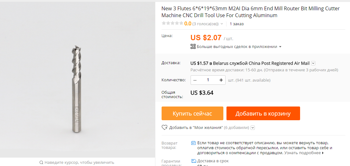

Второй кронштейн для портала я так и не смог ей вырезать. Бьет, пищит, резать не хочет!
Перепробовал кучу фрез. И одно и двухперых.
Этой фрезой дорезал благополучно все, что нужно было. Вот те и Китай!
Screenshot - 11.06.2016 , 12_57_19.png (4722 просмотра) <a class='original' href='./download/file.php?id=82313&sid=c13ced7443a7309e09e372c2ae56ac41&mode=view' target=_blank>Загрузить оригинал (351.25 КБ)</a>
http://ali.pub/pow1k
