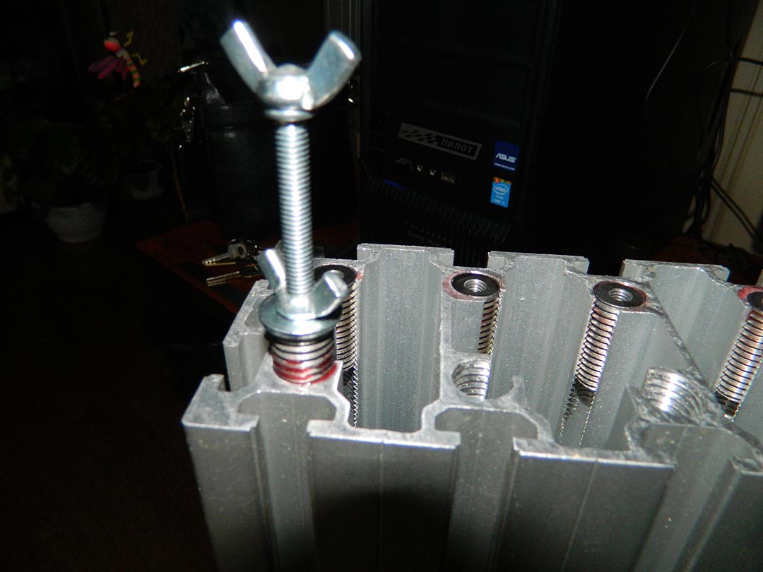

Как советовал Ultrus можно дешевых туб с силиконом набрать и ими заполнить. Была как-то у меня такая туба и от времени в кусок резины полимеризовалась. Это - самое то.

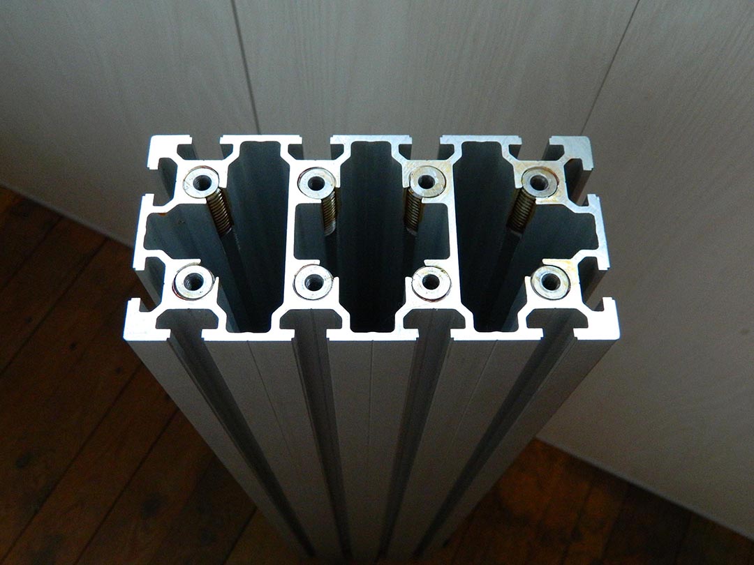

У меня к Вам вопрос есть: как Вы планируете крепить балочный профиль к боковинам? Прямо болтами? А резьбу в профиле не сорвет, там же четверти отверстия в каждом месте нет?

Пена полимеризуется от влажности. Запенивал балку портала на своем станке. Длина балки 2400, сечение 180х100. Забрызгал водой и потом запенил через длинные трубки. Все полимеризовалось.

для запенивания от звона я использовал полиуретановую пену 2х компонентную...ей воздух и вода не нужны для полимеризации и есть 4 разновидности по плотности

trafbite писал(а):У меня к Вам вопрос есть: как Вы планируете крепить балочный профиль к боковинам? Прямо болтами? А резьбу в профиле не сорвет, там же четверти отверстия в каждом месте нет?

Я про профиль оси Y, который 160х80мм.
Сообщения: 2893
Re: ЧПУ фрезерный станок "Бобр" 600x400 мм по дереву и не то
trafbite писал(а):Я про профиль оси Y, который 160х80мм
Восемь болтов М6. В профиль буду делать резьбовые вставки. Сверху резьба М14, внутри М6. И просто прикручу.

Берешь пруток латуни, протачиваешь в токарном под резьбу М14. Сверлишь под резьбу М6. Режешь обе резьбы. Отрезаешь нужную длину. И так 16 раз. Вот и весь линк.
Потом эту вставку вворачиваешь в предварительно нарезанную резьбу М14 в профиле на фиксатор резьбы. Приставляешь боковину и приворачиваешь ее болтами М6.

Пойдет, но я предпочитаю меньше ржавчины со временем. Если профиль позволяет нарезать резьбу М8, то и городить не надо. В том, который у меня, отверстия 12мм.

Профиль 60-40...90-45...120-60
Помогло реально стало меньше резонировать ..портальчик делался чисто под деревяшки и МДФ...но и Al и Cu.. сейчас неплохо грызет

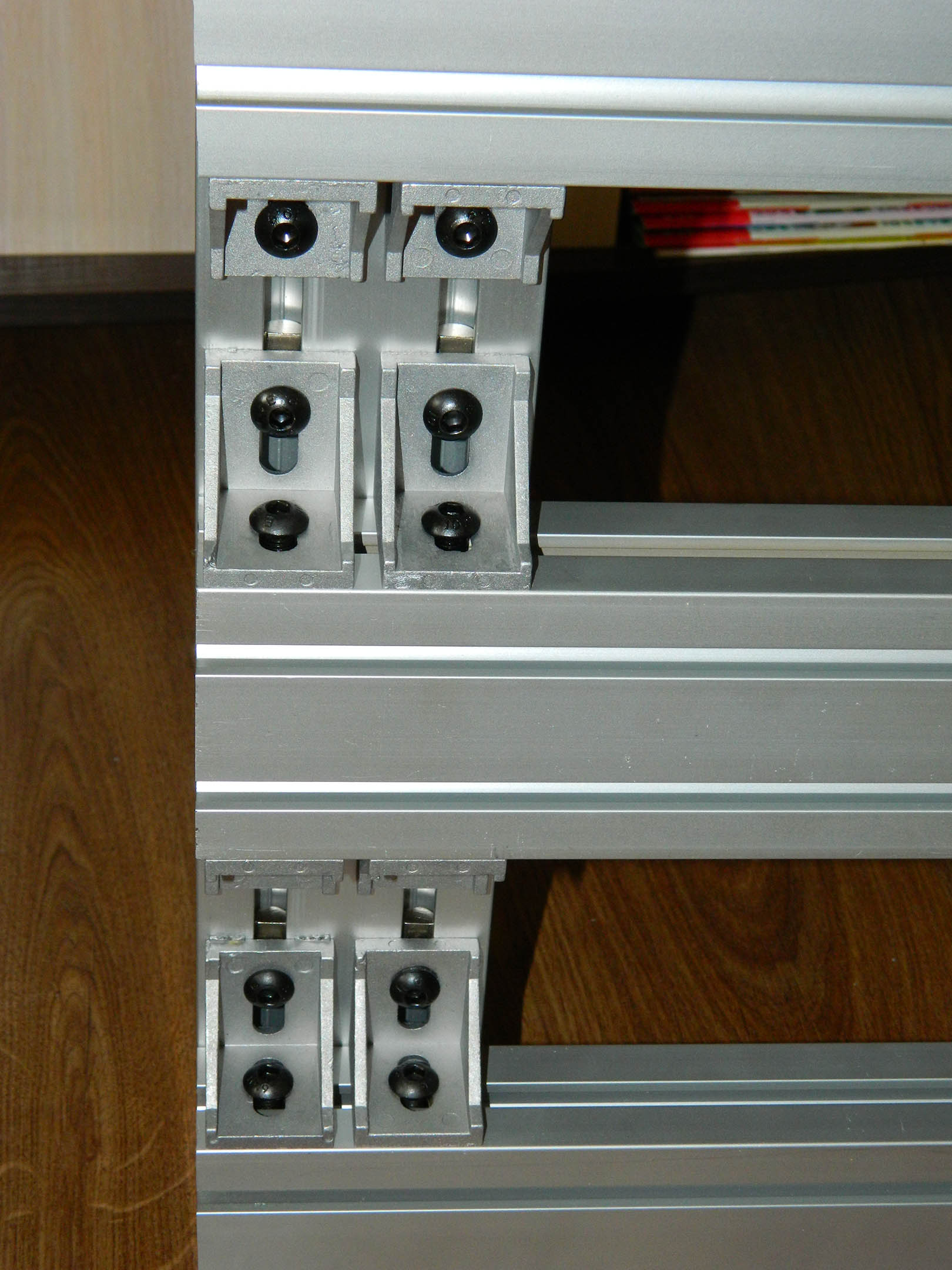

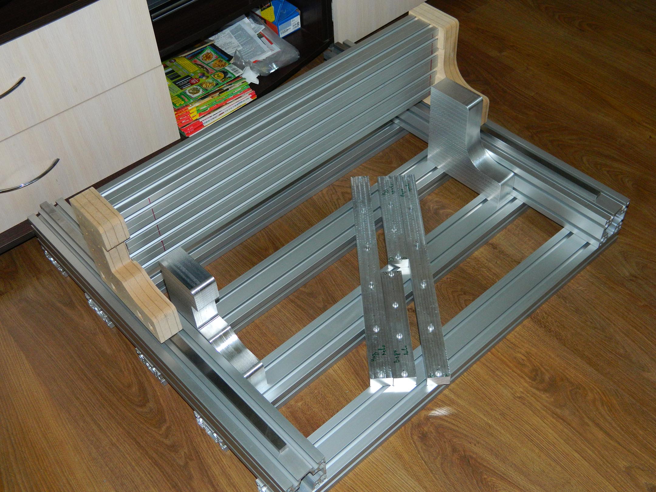

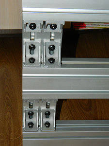

Давно не писал в свою тему. Работа идет, но не так быстро, как хотелось бы.

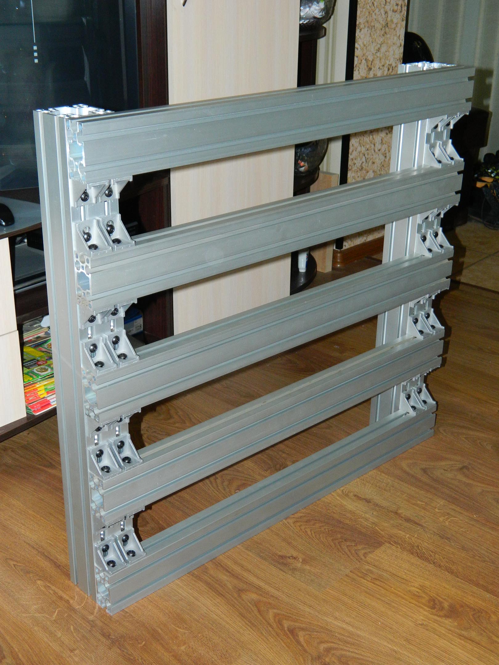

Получил от китайцев фурнитуру для сборки профилей в кучу. Мои соотечественники мягко говоря немного не адекватно цены ломят. За один уголок для 40 профиля ломят 144000 бел. рублей. Это почти 7-8$. Я приобрел 40 штук по цене 15.96$ и доставка около 20$.
вот ссылка на уголки: http://ali.pub/wzj6d
Потихоньку скрутил. Попутно оторвал бы руки опять же соотечественникам из Беларуси за нарезку профиля. Разница в 2-3 мм при заказе одинаковой длины.
Пришлось подгонять.

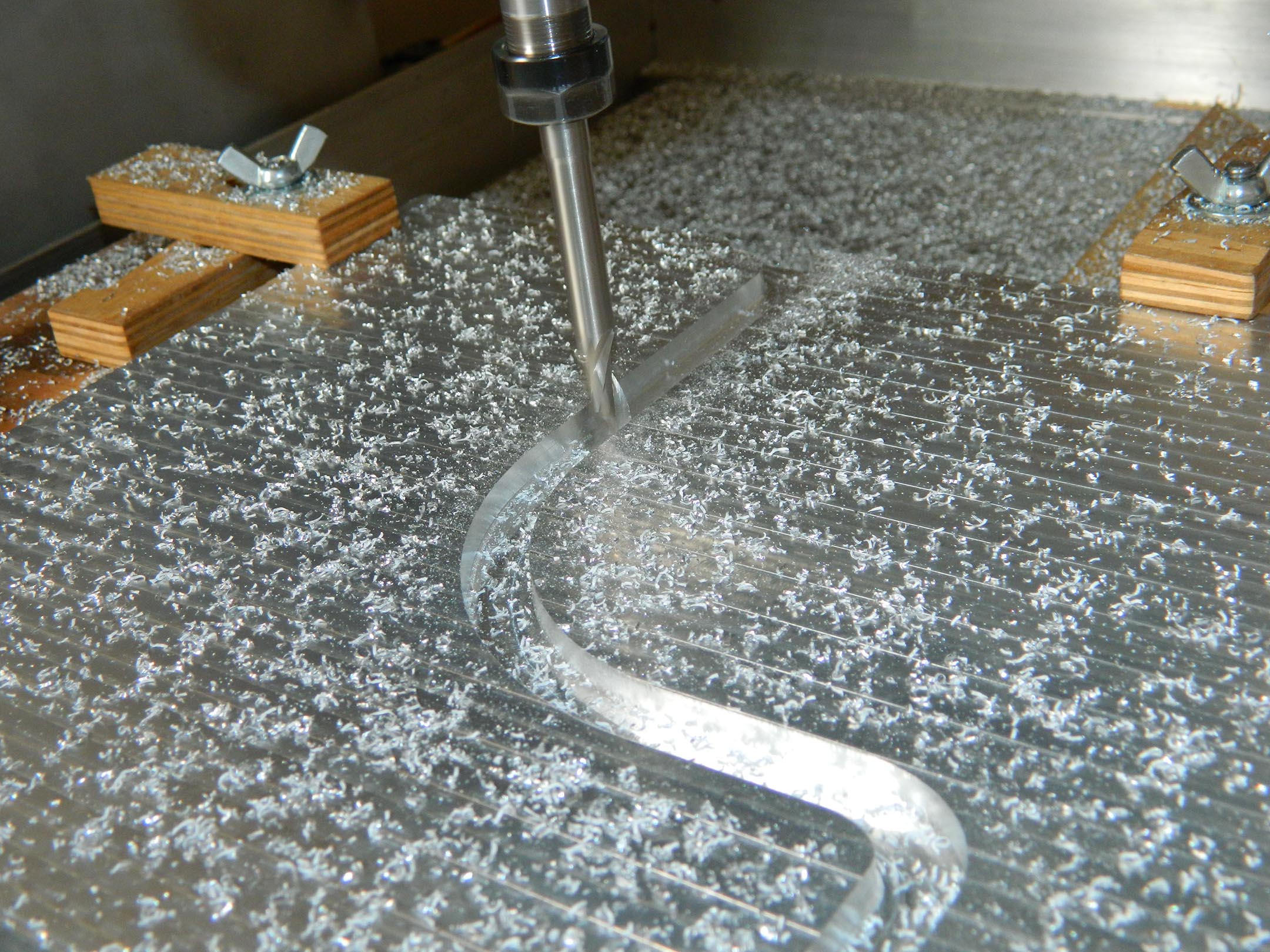

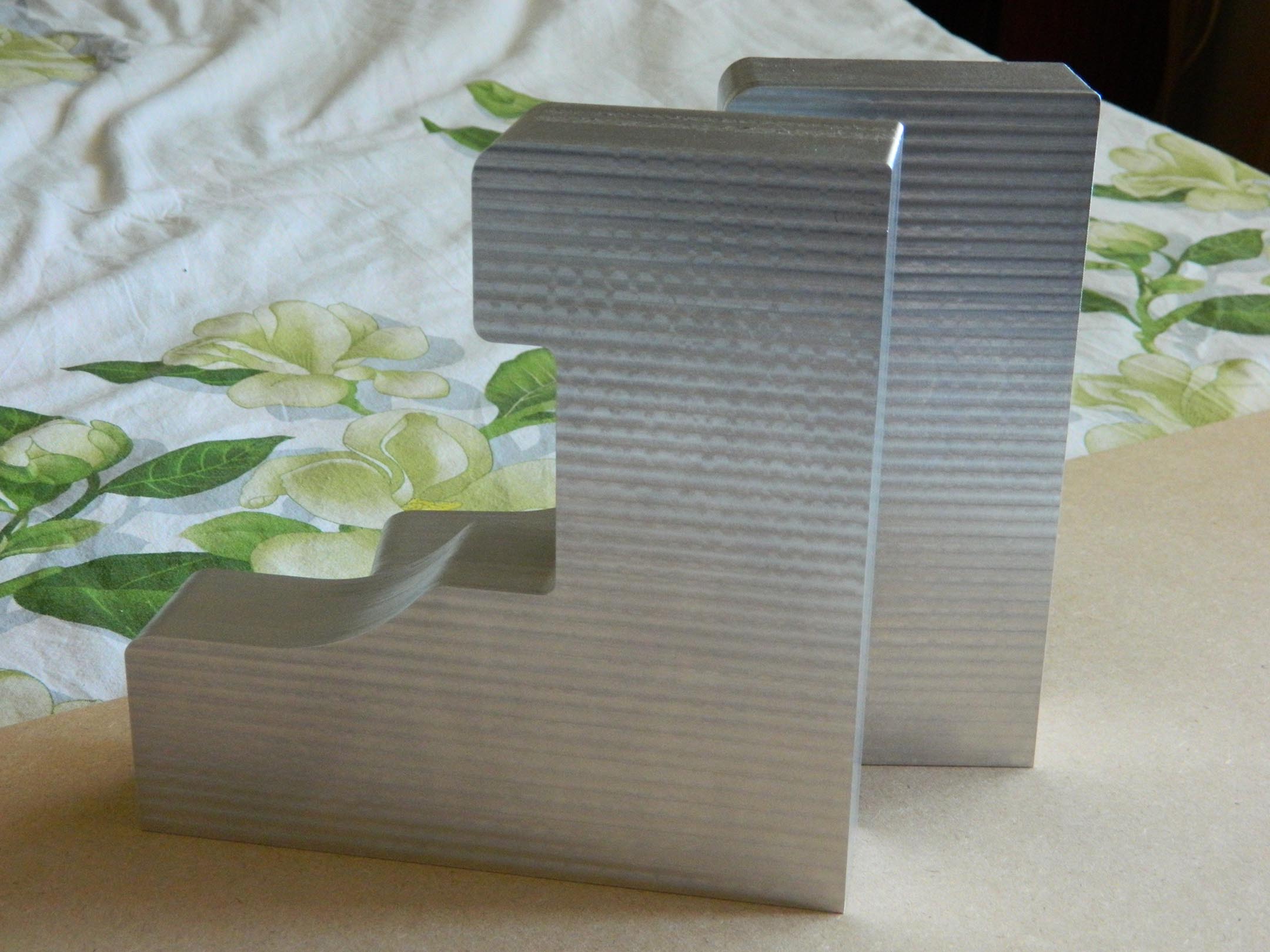

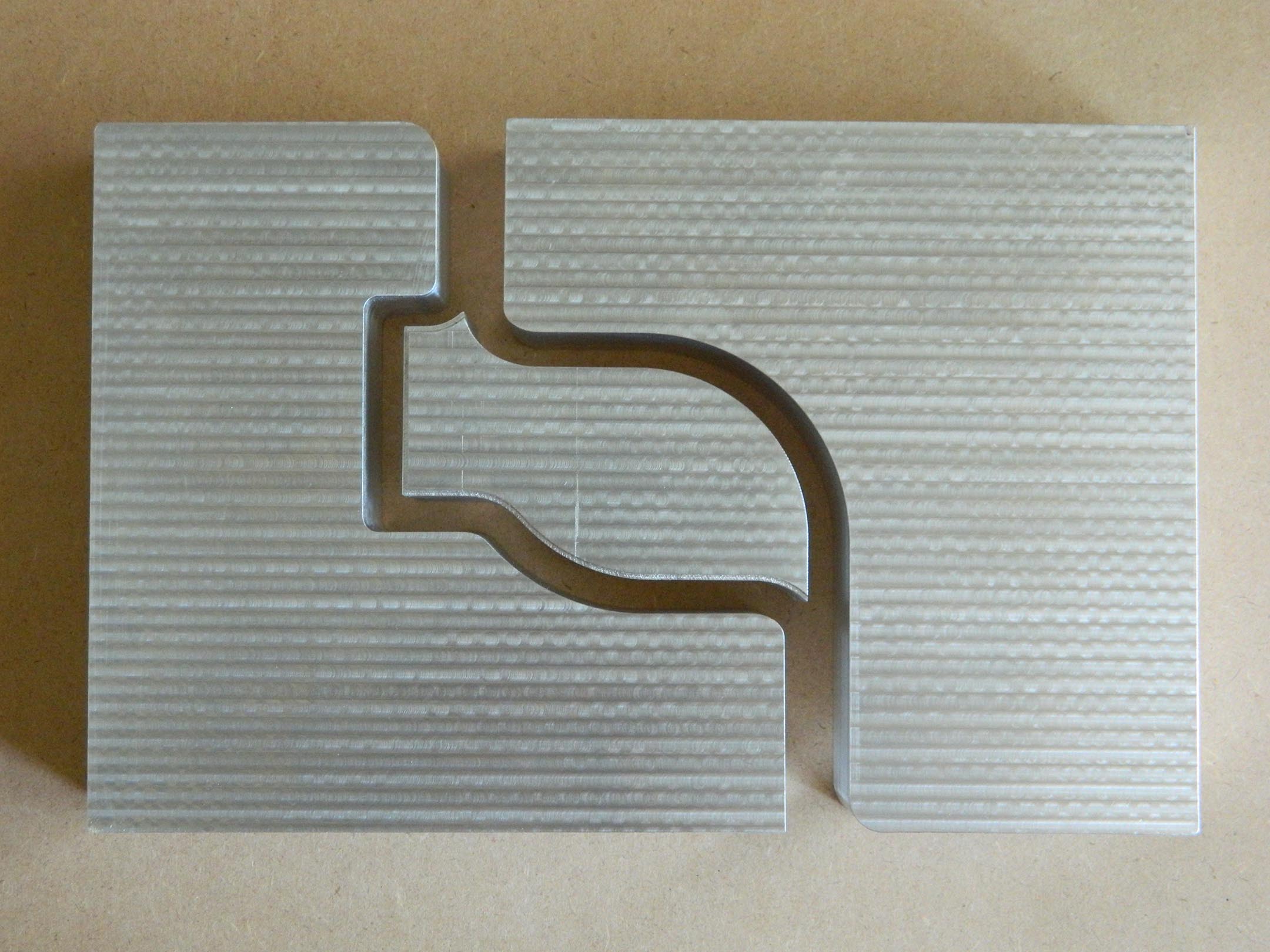

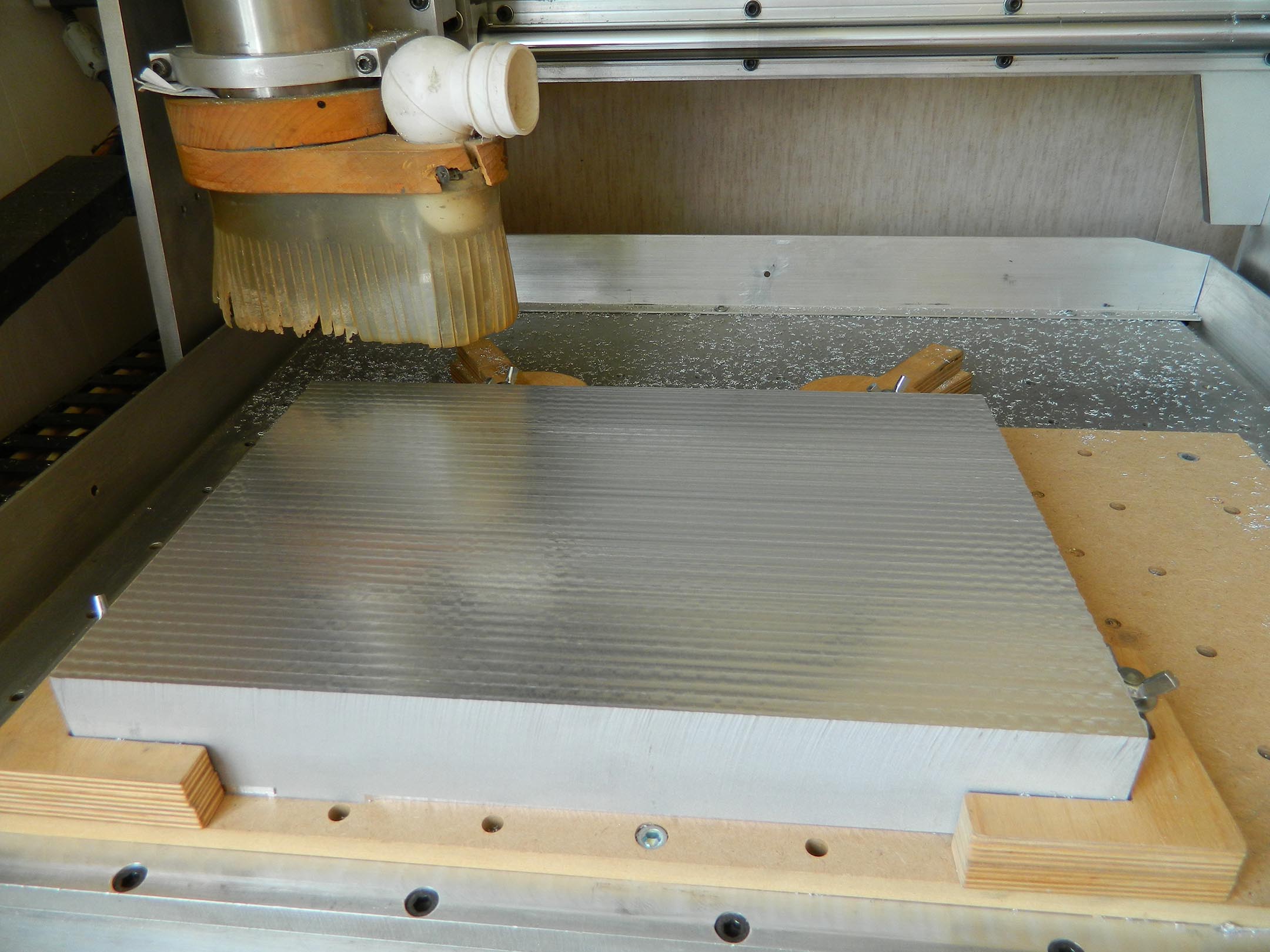

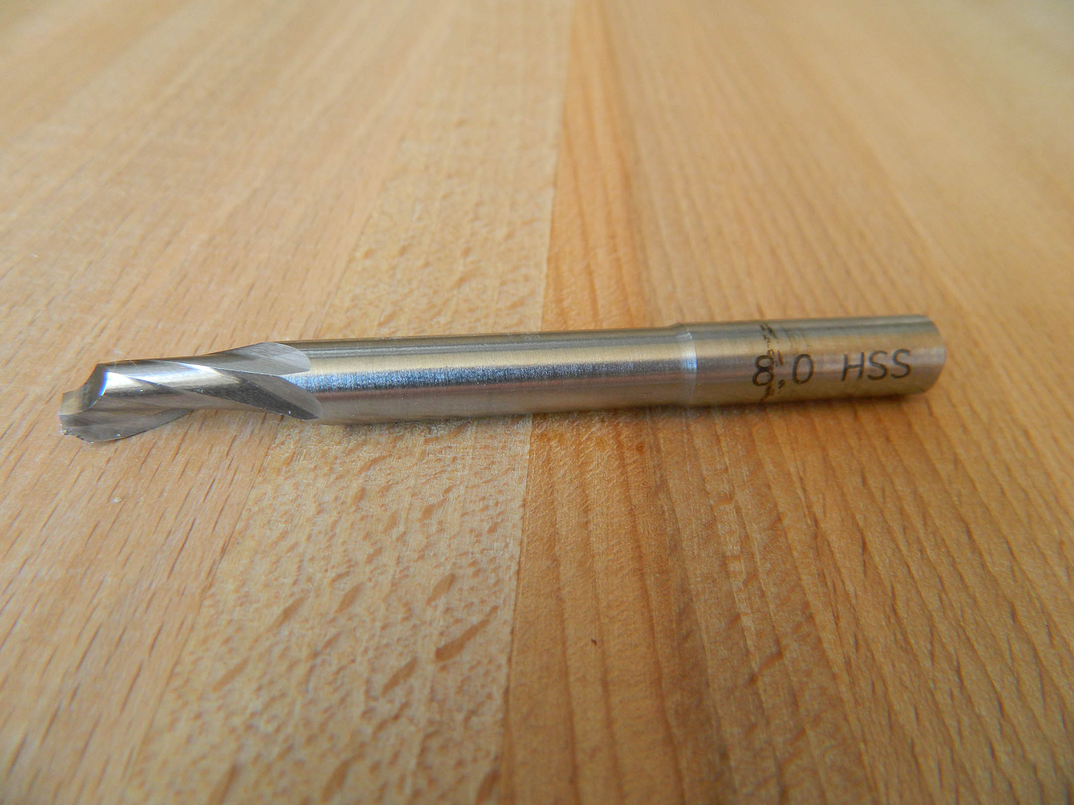

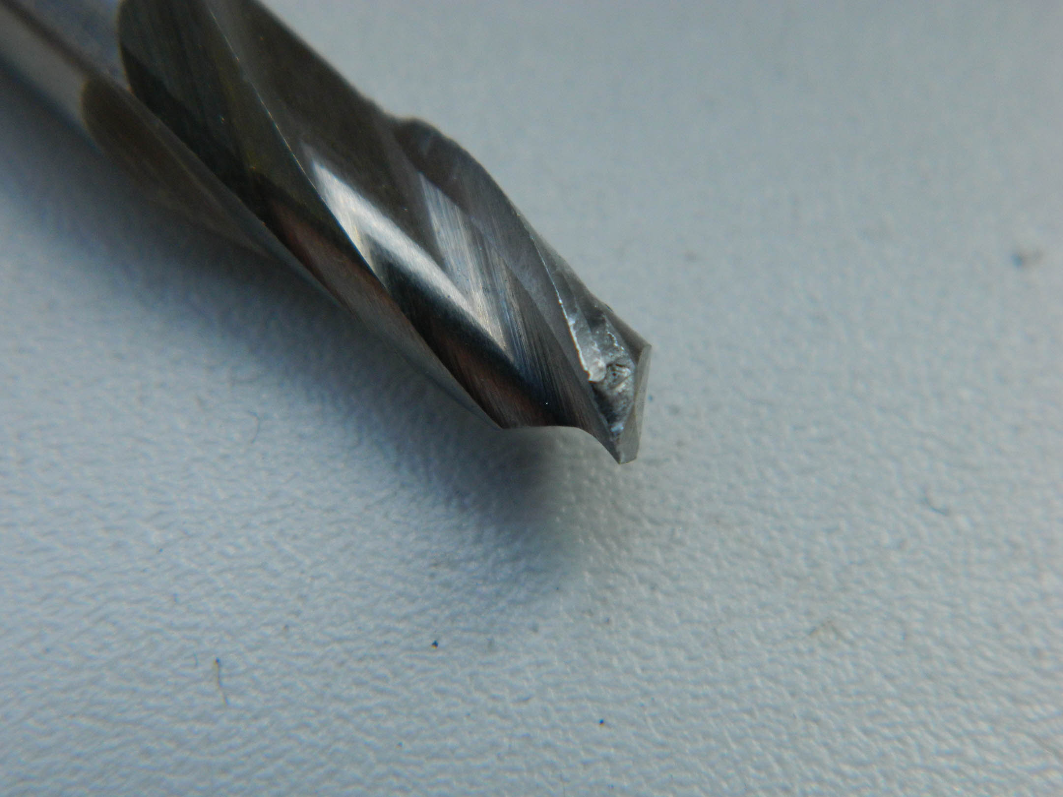

Отдельно хочу остановиться на изготовлении, вернее подготовке боковин портала. Дюраль толщиной 50мм нужно было согнать по толщине до 45мм, а затем по контуру вырезать боковины.

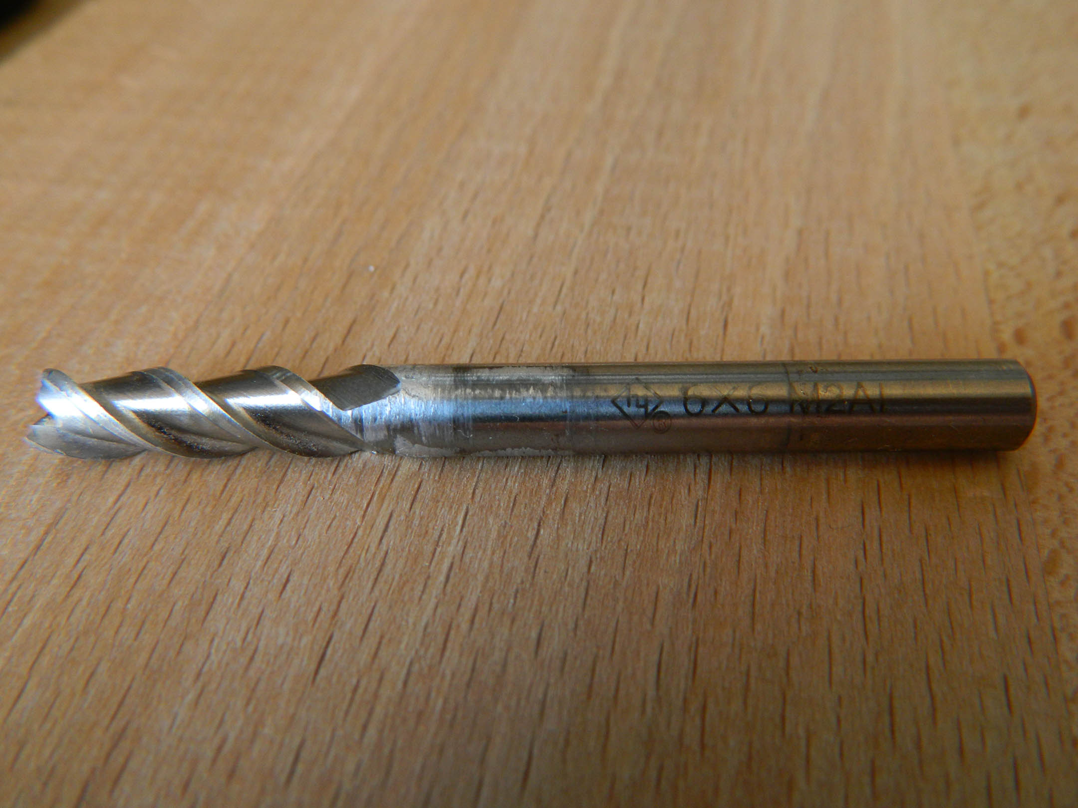

Озадачился выбором фрезы для глубокого реза. Ну и выбрал: http://sverlo.by/index.pl?act=PRODUCT&id=172 Снова соотечественники их м...!
Фреза шустро начала работу на заявленных режимах.
https://www.youtube.com/watch?v=TCxLQLwszx4

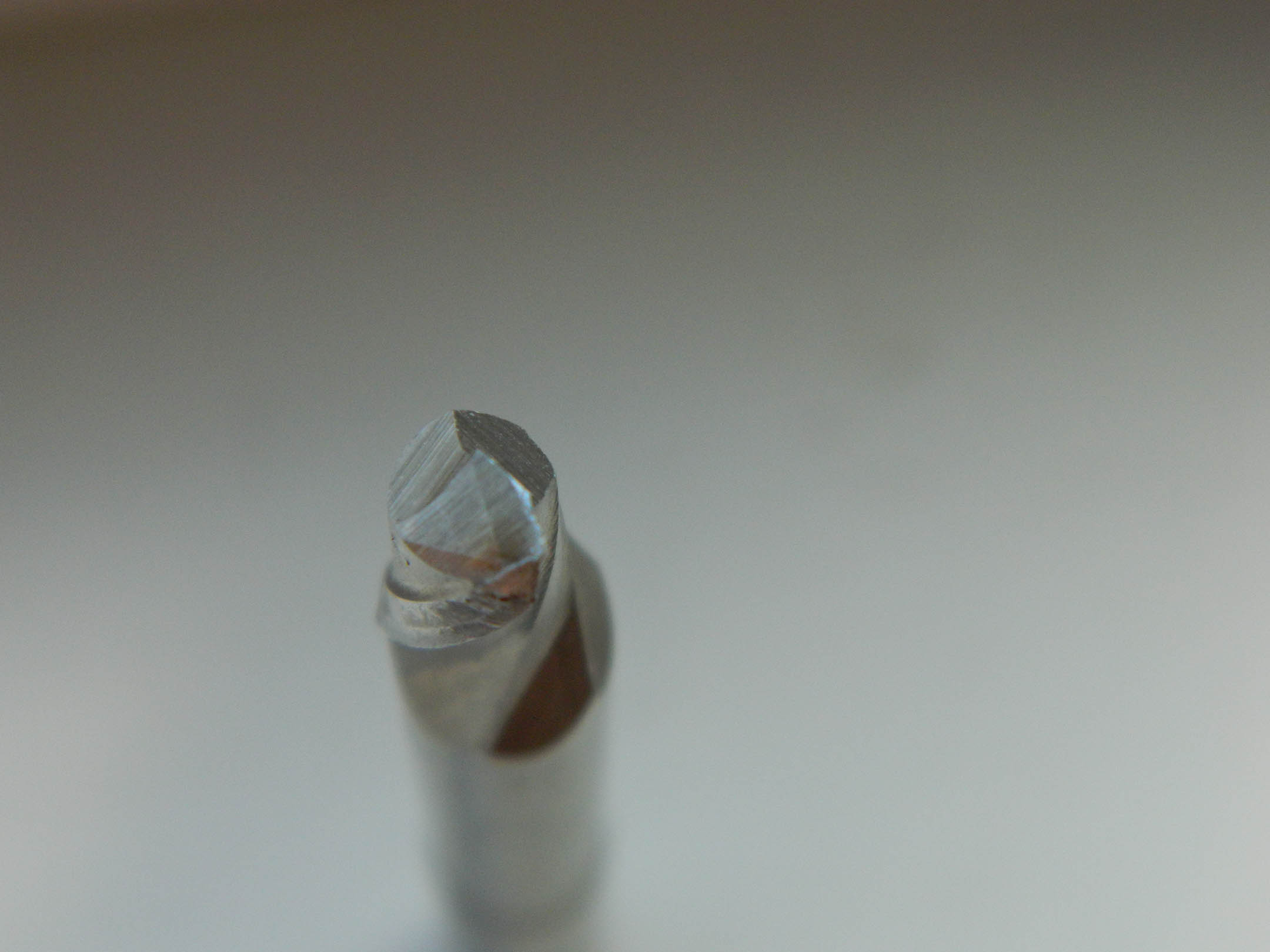

Хватило на 1 рез по данной траектории. С учетом того, что уголочек фрезы отломался сразу же.
Вторую такую боковину я резал всем, что у меня есть. Ну не покупать же снова у Белорусов фирменную (франция LEMAN) фрезу.
Вы слышали о такой фирме?
Кстати с пересылкой по стране она обошлась в чуть меньше 20$.

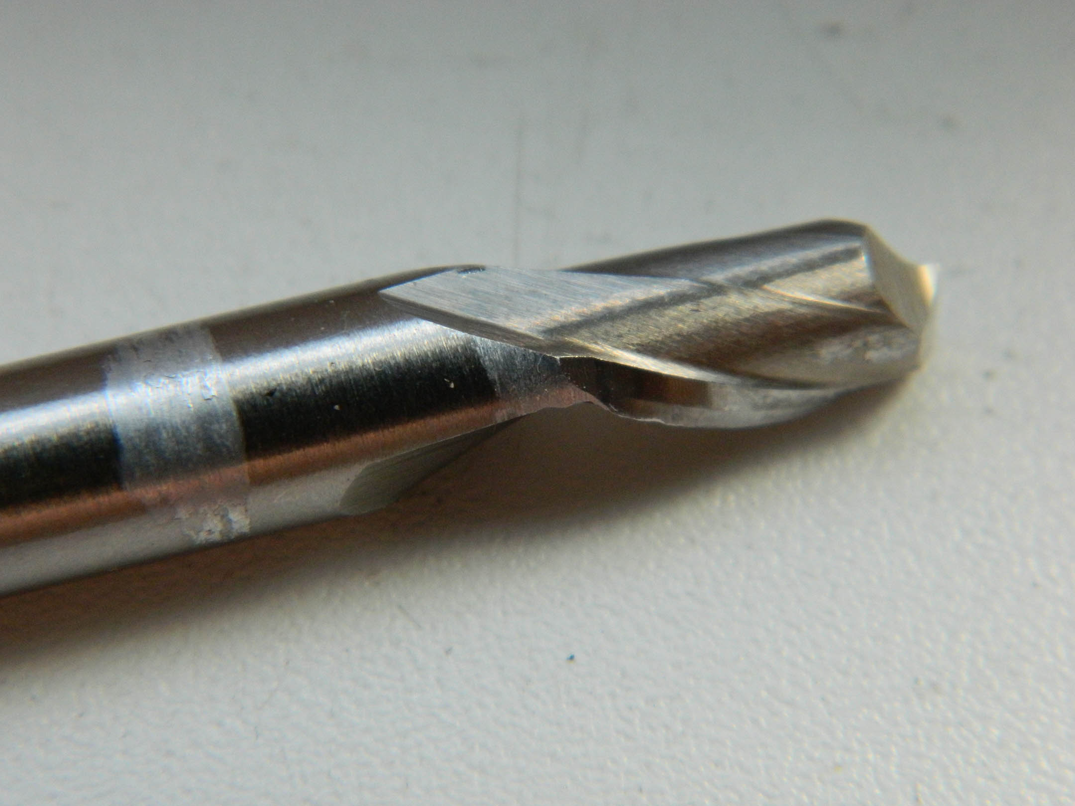

Вот что с ней стало после 1 глубокого реза.
DSCN5216.JPG (5214 просмотров) <a class='original' href='./download/file.php?id=82297&sid=49019d9342ce3d98945abf69823e01b9&mode=view' target=_blank>Загрузить оригинал (269.41 КБ)</a>
DSCN5218.JPG (5214 просмотров) <a class='original' href='./download/file.php?id=82298&sid=49019d9342ce3d98945abf69823e01b9&mode=view' target=_blank>Загрузить оригинал (128.2 КБ)</a>
DSCN5219.JPG (5214 просмотров) <a class='original' href='./download/file.php?id=82299&sid=49019d9342ce3d98945abf69823e01b9&mode=view' target=_blank>Загрузить оригинал (195.91 КБ)</a>
DSCN5220.JPG (5214 просмотров) <a class='original' href='./download/file.php?id=82300&sid=49019d9342ce3d98945abf69823e01b9&mode=view' target=_blank>Загрузить оригинал (187.68 КБ)</a>

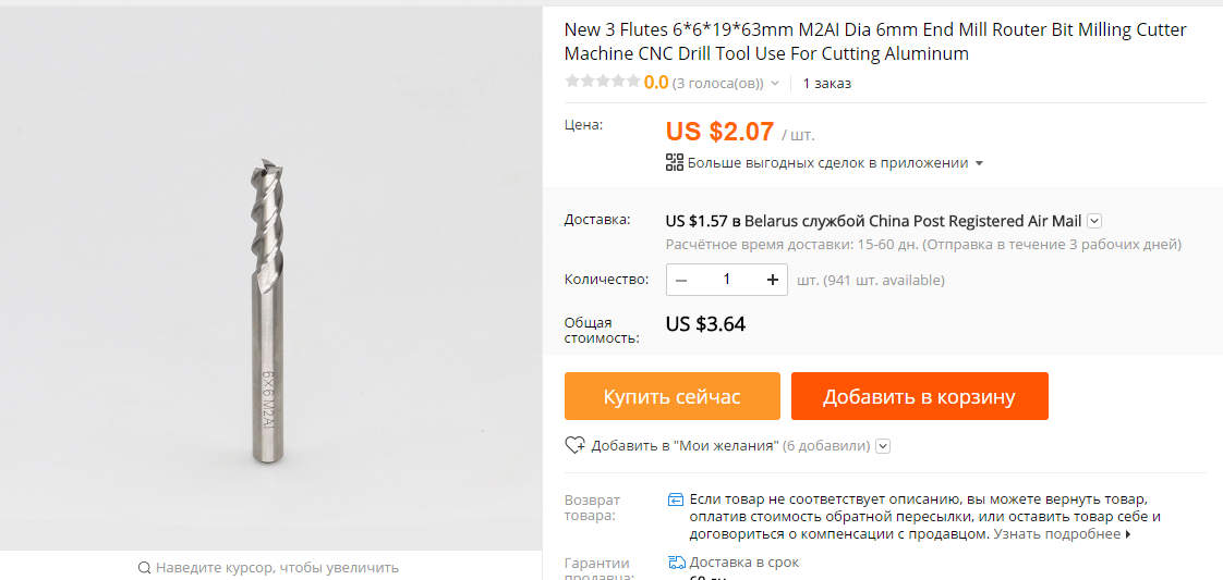

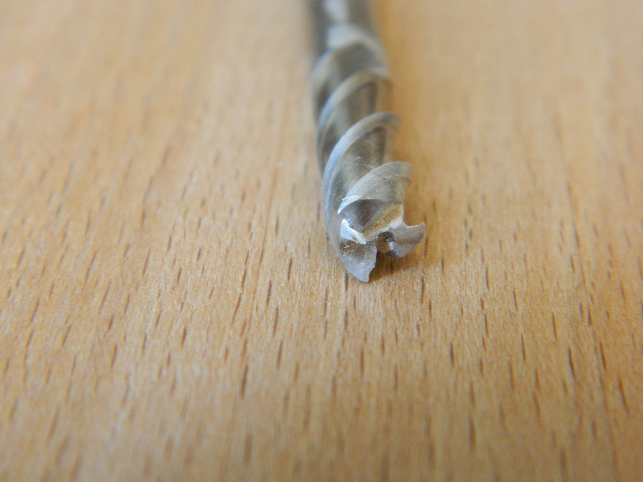

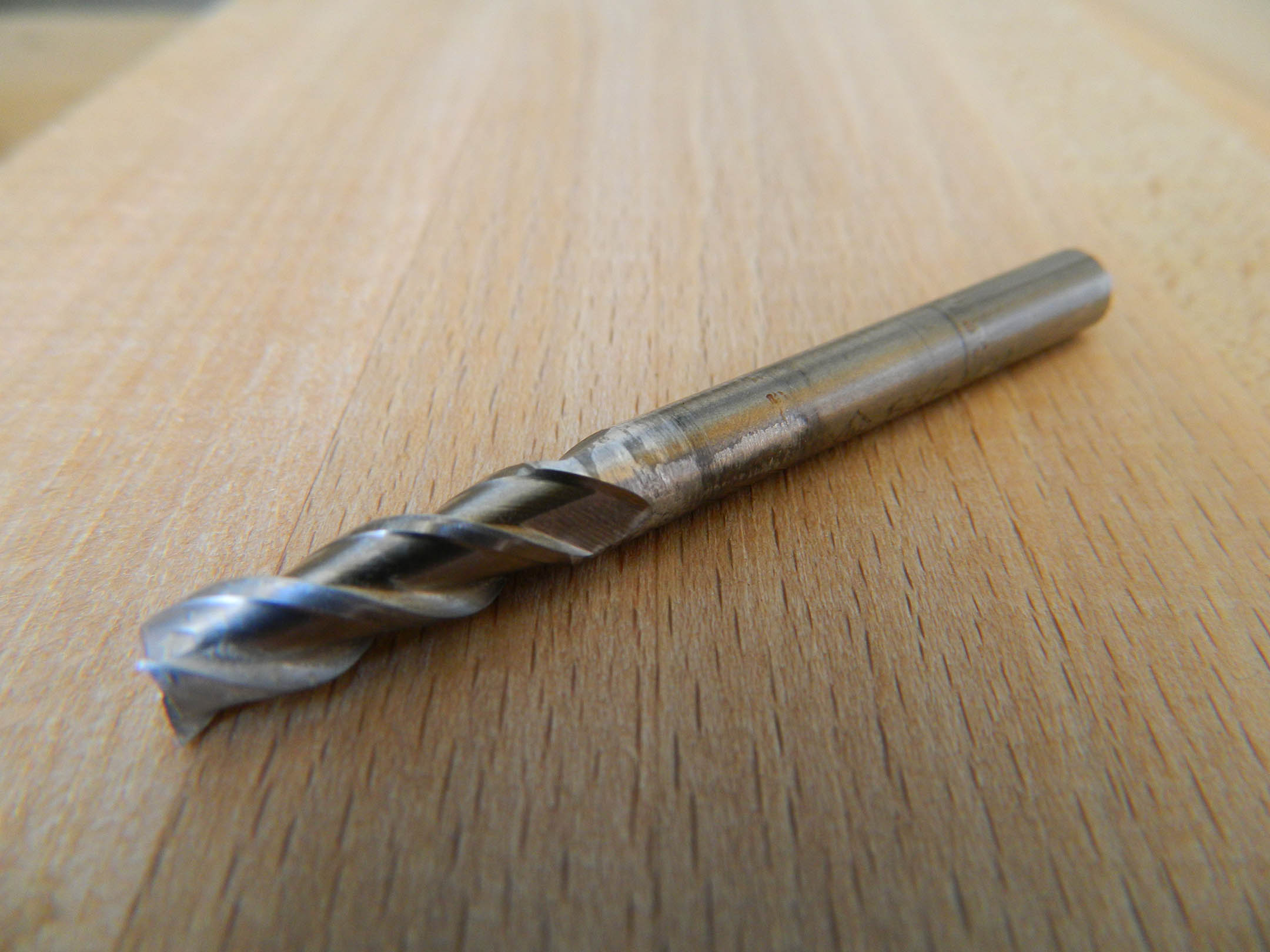

Второй кронштейн для портала я так и не смог ей вырезать. Бьет, пищит, резать не хочет!
Перепробовал кучу фрез. И одно и двухперых.
Этой фрезой дорезал благополучно все, что нужно было. Вот те и Китай!
Screenshot - 11.06.2016 , 12_57_19.png (5214 просмотров) <a class='original' href='./download/file.php?id=82313&sid=49019d9342ce3d98945abf69823e01b9&mode=view' target=_blank>Загрузить оригинал (351.25 КБ)</a>
http://ali.pub/pow1k
А вот эта же фреза после экзекуции.
DSCN5221.JPG (5214 просмотров) <a class='original' href='./download/file.php?id=82304&sid=49019d9342ce3d98945abf69823e01b9&mode=view' target=_blank>Загрузить оригинал (247.01 КБ)</a>
DSCN5222.JPG (5214 просмотров) <a class='original' href='./download/file.php?id=82305&sid=49019d9342ce3d98945abf69823e01b9&mode=view' target=_blank>Загрузить оригинал (229.28 КБ)</a>
DSCN5223.JPG (5214 просмотров) <a class='original' href='./download/file.php?id=82306&sid=49019d9342ce3d98945abf69823e01b9&mode=view' target=_blank>Загрузить оригинал (265.01 КБ)</a>
