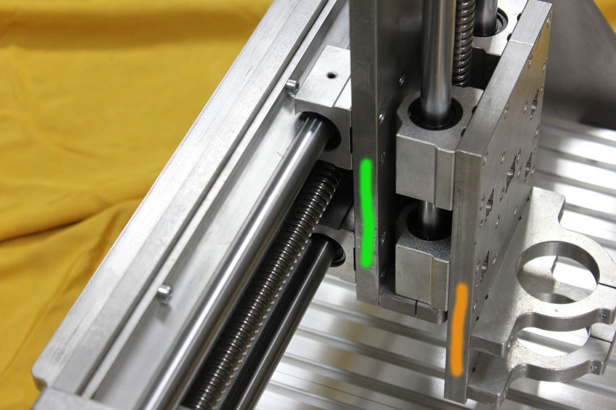

popcorn писал(а):В механике я полный нуб, поэтому не знаю, в чём может быть причина и как вернуть всё назад.
А почему это точно перекос жесткой пластины, а не перекос гораздо менее жесткого портала?

Из инструментов у меня только строительный уровень и угольник(не факт что углы строго 90/45), но портал относительно стола станка и пола достаточно ровно + я его не разбирал. Так же платина, которую я на рисунке отметил зелёным - параллельна порталу. А вот оранжевая явно нет.
Телефон очень плохого качества фотки делает, но сейчас попробую сделать фото.
A2RC_2.jpg (3186 просмотров) <a class='original' href='./download/file.php?id=67980&mode=view' target=_blank>Загрузить оригинал (351.39 КБ)</a>

popcorn писал(а):Так же платина, которую я на рисунке отметил зелёным - параллельна порталу. А вот оранжевая явно нет.
Мне видится смещение оси z относительно перпендикуляра к столу. Т.е. Верхняя и(или) нижняя пластины смещены относительно друг друга, что может дать параллельный перекос направляющих и винта относительно стола (ось катается без закусывания, но под углом к столу и стойкам портала)
Я не очень представляю себе конструкцию данного станка, он предполагает юстировку оси z на перпендикулярность столу?
ЗЫ по крайней мере более вероятна неточная установка, чем повреждение толстой металлической пластины ))))

Сообщение AVK74 »
Стопудово пластинки в которых стоят валы по Z разной высоты, вехняя выше, вот валы и перекошены, разбирай z и смотри.
Под нижнюю подложить пластинку и норм.

Разобрал ось, но нижнюю пластину которая держит валы снять не удалось - один болт снизу не идёт. Шестигранник срывается, а отвёрткой не могу провернуть. Надо будет прикупить нормальные шестигранники и трещётку. Валы, кстати, прямые.
Собрал обратно - вроде перекос меньше стал, но всё равно есть. Думаю снять Z целиком со станка и пересобрать уже отдельно. На станок собранную не поставишь, но я хотя бы пойму что и как можно отрегулировать.

Снял Z со станка, и нижняя пластина которая держит валы действительно не перпендикулярна детали, которая крепит ось Z к подшипникам оси Y. Болт так не смог открутить, придётся ехать за нормальным инструментом.

Что значит не перпендикулярна?
Не параллельность осей видно по фотографии. Там разница высот несколько миллиметров. Визуально нижняя планка перпендикулярна плите Y. Тоесть это либо фотошоп либо вы что-то придумываете.
