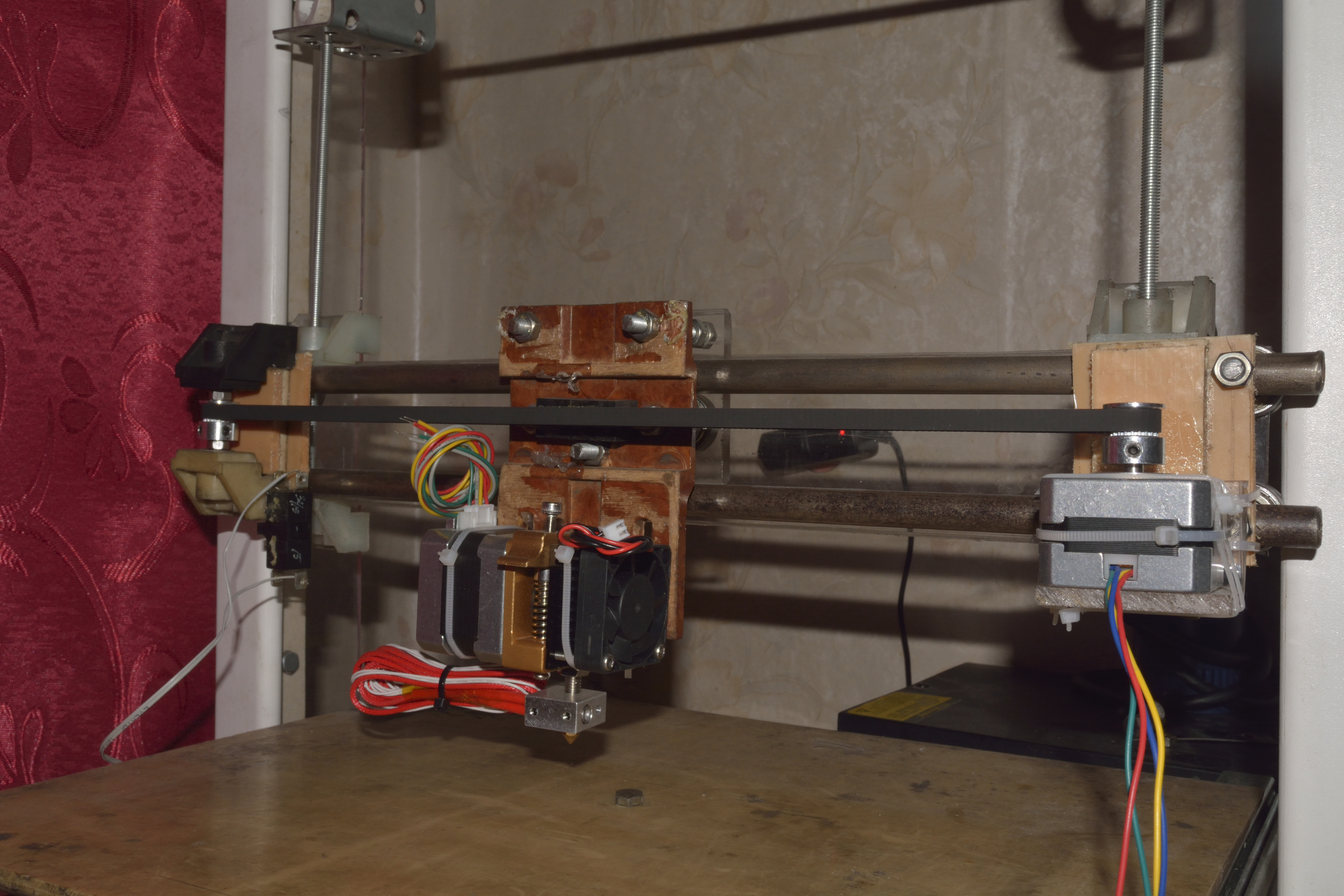

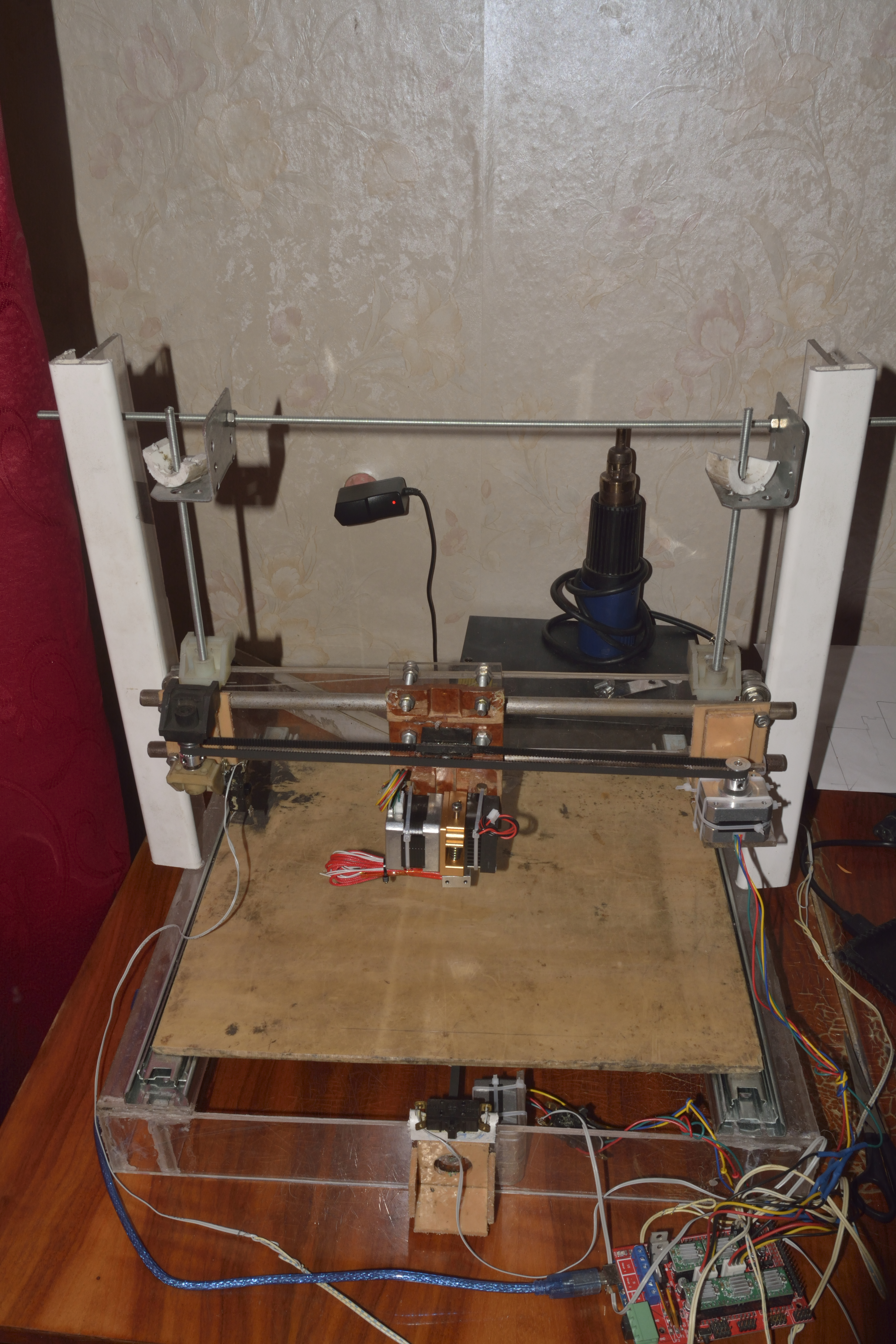

Доброго времени суток, открываю тему которая может кому будет полезна. Небольшое предисловие, всё начиналось с реализации обычного чпу выжигателя, в ходе размышлений, а их как оказалось немало ))), решил делать конструкцию 3 в одном чпу выжигатель + чпу фрезер (небольшой) + 3D принтер, поначалу за основу электроники был взят контроллер Mach 3 и драйверы TB6600, но так как контроллер на LPT да и не получится 3 в одном, было решено заменить на Arduino Mega 2560 + Ramps 1.4 + драйверы А4988, прошивку (которая подошла) скачал с сайта по продажам 3D принтеров и прочего (файл в вложении) сайты которые очень полезны при настройке прошивки http://3dtoday.ru/blogs/akdzg/custom-fi ... d-printer/ и http://www.zhildv.ru/handmake/3d-printe ... ektronika/, управление Repetier-Host V1.0.3 (с этой версией 3D принтер может использоваться как чпу фрезер), пока, почти, готовы оси X и Y , на шпильках, ремни в дороге . Осталось два двигателя на ось Z и часть экструдера решено сделать самому, а именно подающую основу, нагревательный элемент буду заказывать.Пробовал запускать и просто офигел, насколько точным получается )))) тьфу, тьфу, тьфу ....... Продолжение следует.
_DSC0235.JPG (7085 просмотров) <a class='original' href='./download/file.php?id=64609&mode=view' target=_blank>Загрузить оригинал (8.49 МБ)</a>
_DSC0236.JPG (7085 просмотров) <a class='original' href='./download/file.php?id=64610&mode=view' target=_blank>Загрузить оригинал (8.66 МБ)</a>
_DSC0238.JPG (7085 просмотров) <a class='original' href='./download/file.php?id=64613&mode=view' target=_blank>Загрузить оригинал (8.88 МБ)</a>

Слишком точным вряд ли получится - нижняя фанерка наверняка кривая.
А вот медленным будет однозначно.

По оси Y не фанера, а очень "плотный" пластмасс, когда запустил оси X и Y , точность вышла в десятые миллиметры ))) сам в шоке ))) А скорость, на шпильках, да, небольшая, жду ремни со шкивами, они , уже в воздухе, вот тогда двигателям уже легче будет )))

При установке горячео стола, платформу поведет. Начнет коробить. А высокая точность для некоторых это сотые доли миллиметров. Поставь толстую фанеру.

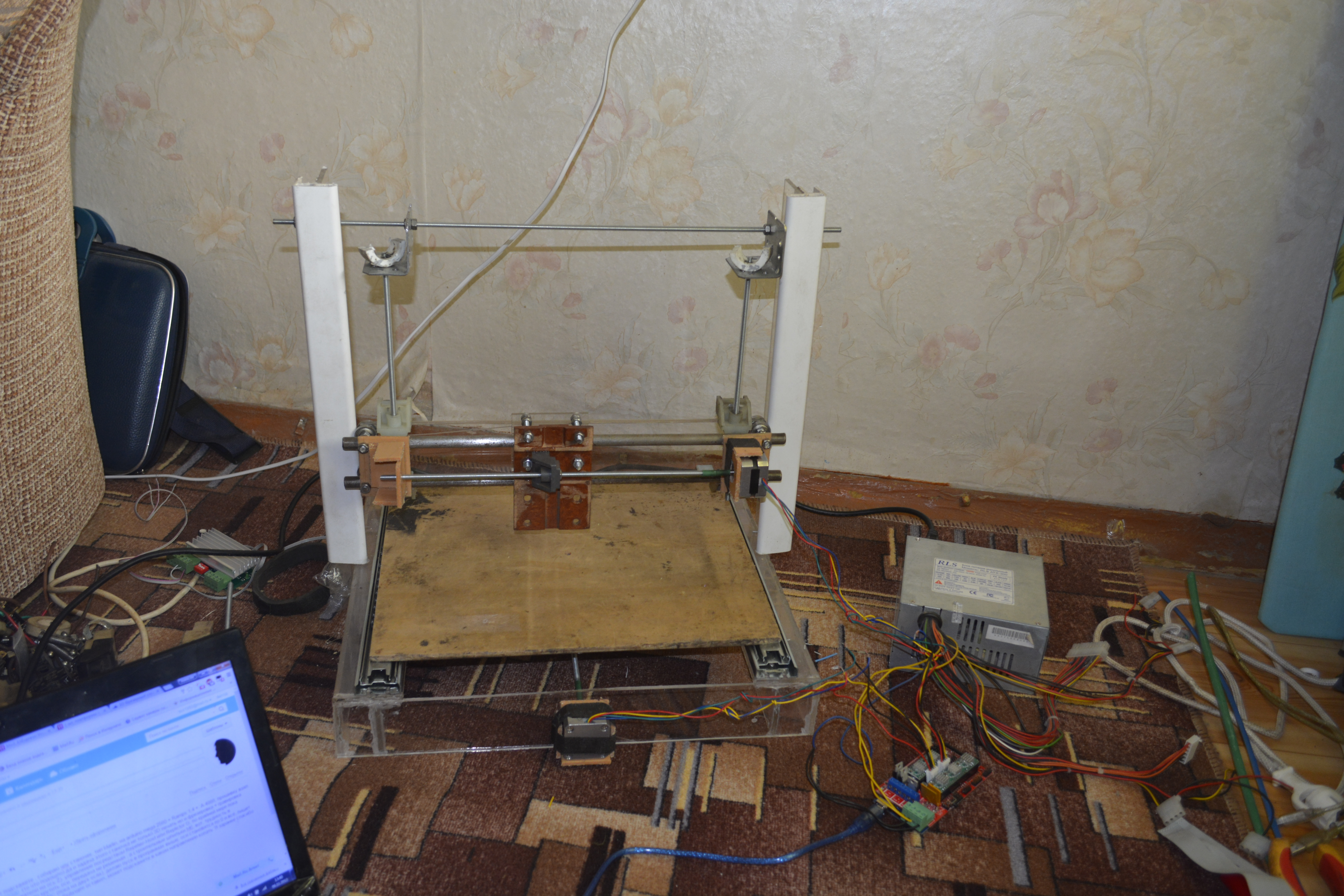

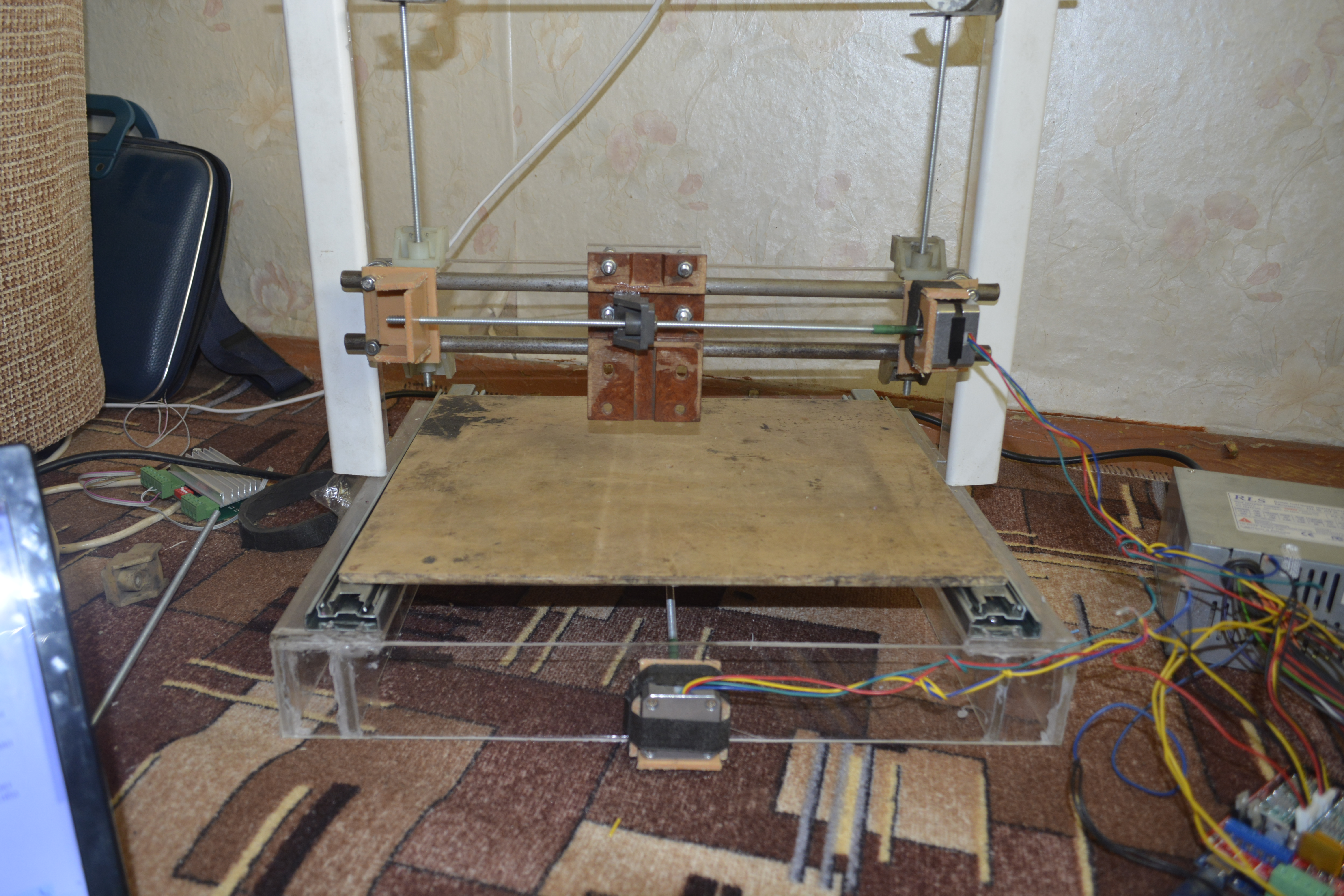

На стадии завершения..... по осям X и Y шпильки заменил на зубчатые ремни, поставил экструдер, жду два двигателя на ось Z, потом останется купить материал и будет проба.... буду печатать опоры и основания под двигатели ))) ..... да, ещё с "горячим столом" подумаю.... думаю сделать его сам использовав в качестве нагревателя протравленный фольгированный текстолит на основе http://diylife.ru/diy/heat-bed-ili-nagr ... usski.html )))
_DSC0498.JPG (6705 просмотров) <a class='original' href='./download/file.php?id=69634&mode=view' target=_blank>Загрузить оригинал (17.09 МБ)</a>
_DSC0499.JPG (6705 просмотров) <a class='original' href='./download/file.php?id=69635&mode=view' target=_blank>Загрузить оригинал (15.77 МБ)</a>

Учитывая жесткач конструкции, вам бы подошёл внешний экструдер, чтоб сам мотор на карете не таскать

Спасибо, думал об этом, но пришёл к выводу, что внешний экструдер более применим для 3D принтера вида Delta Robot, но в процессе "будем посмотреть" )))

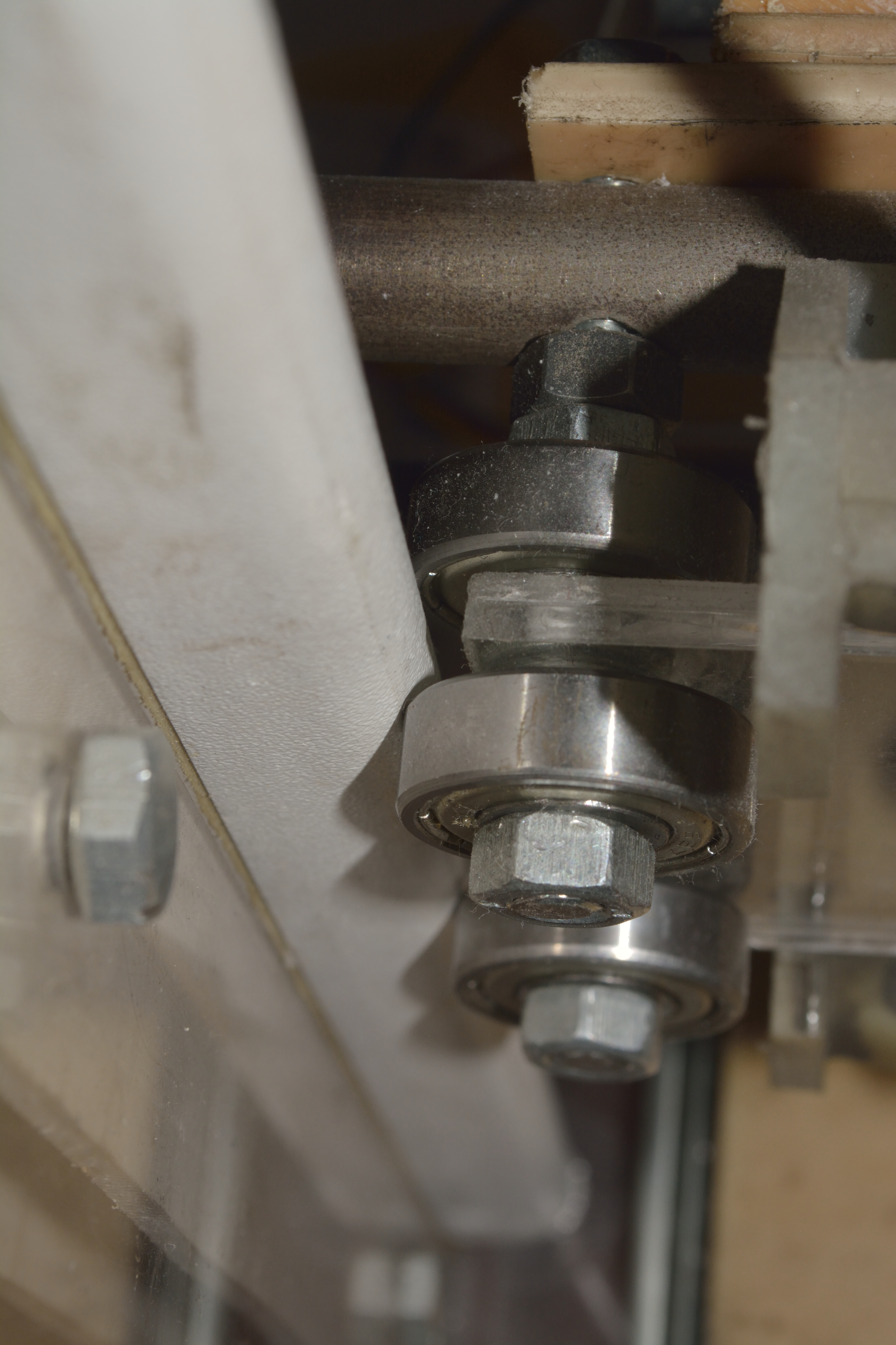

Re: Рождение очередного 3D принтера "Marlin"
Сообщение 8cd »
А по Z только шпильки?

Да , две шпильки М6, соединение шпильки с двигателем думаю осуществить с помощью вот таких карданчиков.....
_DSC0504.JPG (6674 просмотра) <a class='original' href='./download/file.php?id=69641&mode=view' target=_blank>Загрузить оригинал (12.19 МБ)</a>

Т.е. направляющих нет.... Если так то стоит их установить.
Карданчики - это лишнее, здесь они не нужны используйте просто соединительные муфты.

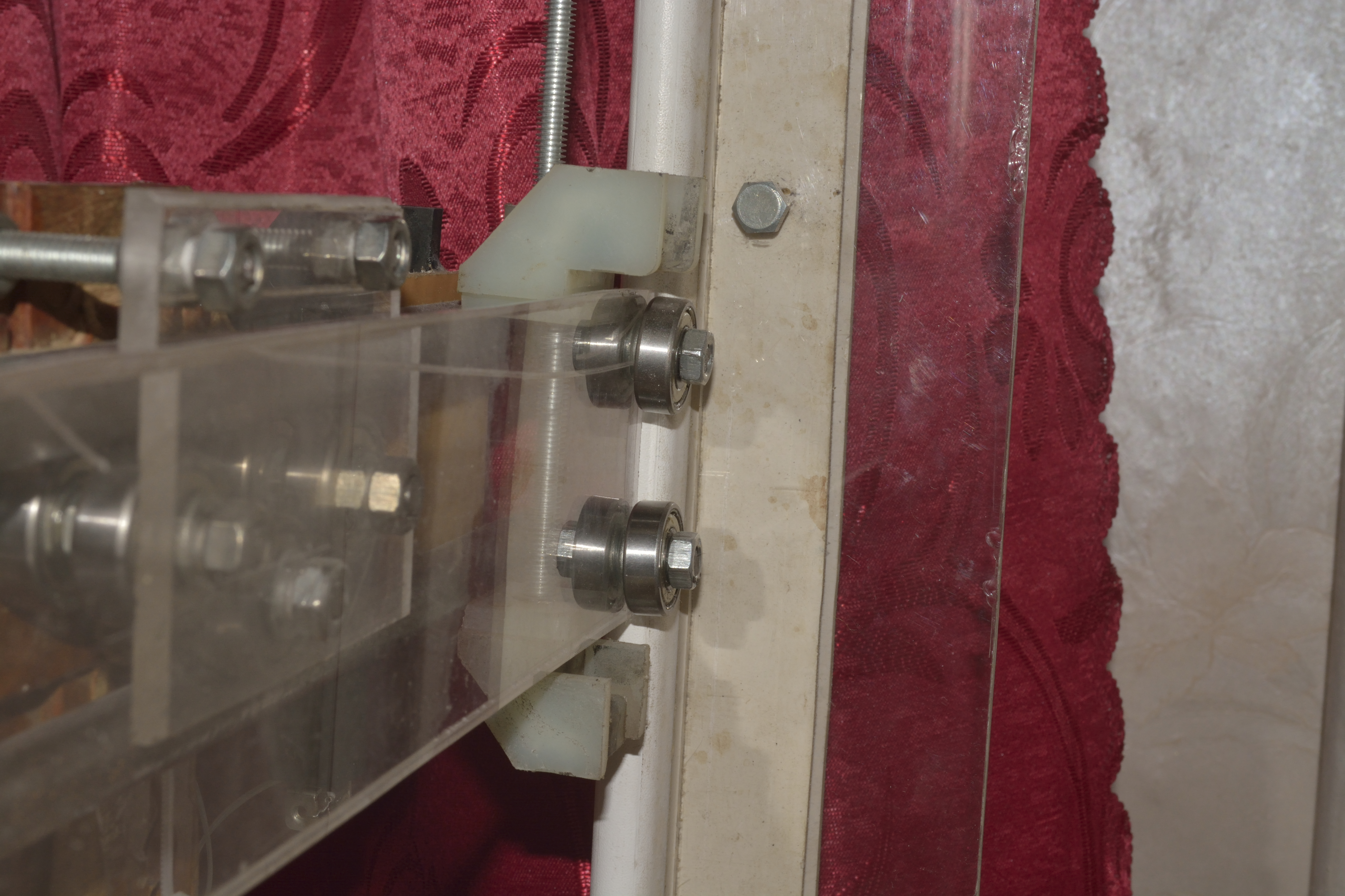

Извините, не понял вопроса, как же, направляющие есть )))
_DSC0508.JPG (6659 просмотров) <a class='original' href='./download/file.php?id=69643&mode=view' target=_blank>Загрузить оригинал (14.01 МБ)</a>
_DSC0510.JPG (6659 просмотров) <a class='original' href='./download/file.php?id=69644&mode=view' target=_blank>Загрузить оригинал (15.56 МБ)</a>

А карданчиками мне хотелось бы, пускай и немного, снизить биение двигателей, так как, какими ровными не казались строительные шпильки их кривизна всё равно будет присутствовать .

А есть уверенность что карданчики безлюфтовые? Все таки точность по Z это не последнее дело в 3Д принтере.

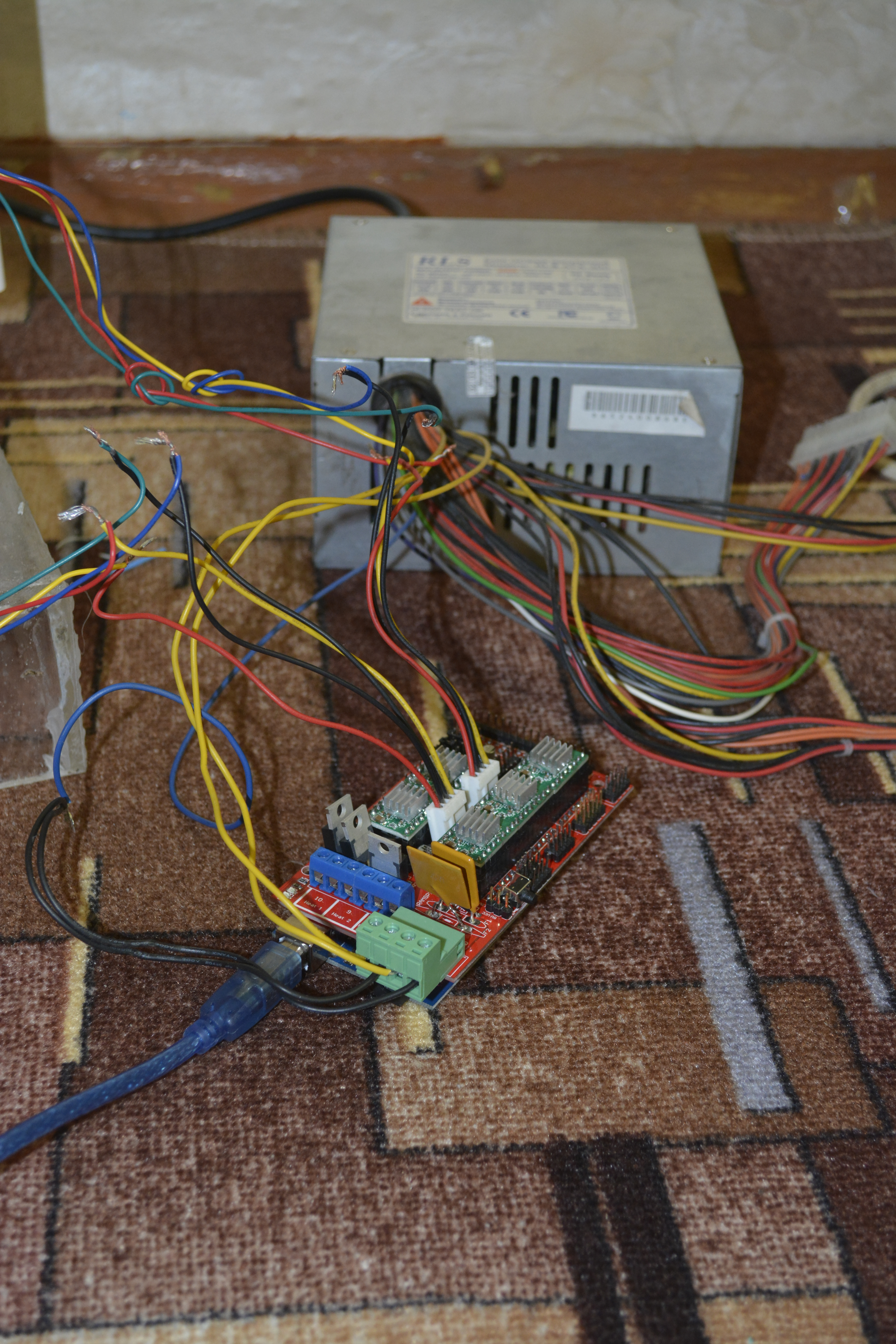

Собрал, пока в черновом плане, материал купил, фотки выложу позже, у меня небольшая проблема, решил запустить пуск печати без материала, все оси занимают свои места, светодиод на RAMPS 1.4 не загорается и естественно прогрев экструдера не включается, но если до пуска печати прогрев экструдера включить принудительно командой М303 тогда светодиод загорается и прогрев включается отлично и греет до установленной температуры, а во время печати отказывается включаться. Уважаемые, какие будут мысли ?! управление Repetier-Host .

Скорее всего принтер ждёт пока нагреется стол, только после этого он включит нагрев экструдера.

Датчики температуры все подключены?

На экструдер подключен (исправен), а на столе не подключен, так как стола пока нет, из - за этого может быть ?!?!?!

Я его включаю с холодным столом, а ведь и на самом деле, в прошивке макс. темп. установил 5 градусов, а как он определит её на принтере раз датчика нет !?!? ))) буду пробовать, отпишусь )))
