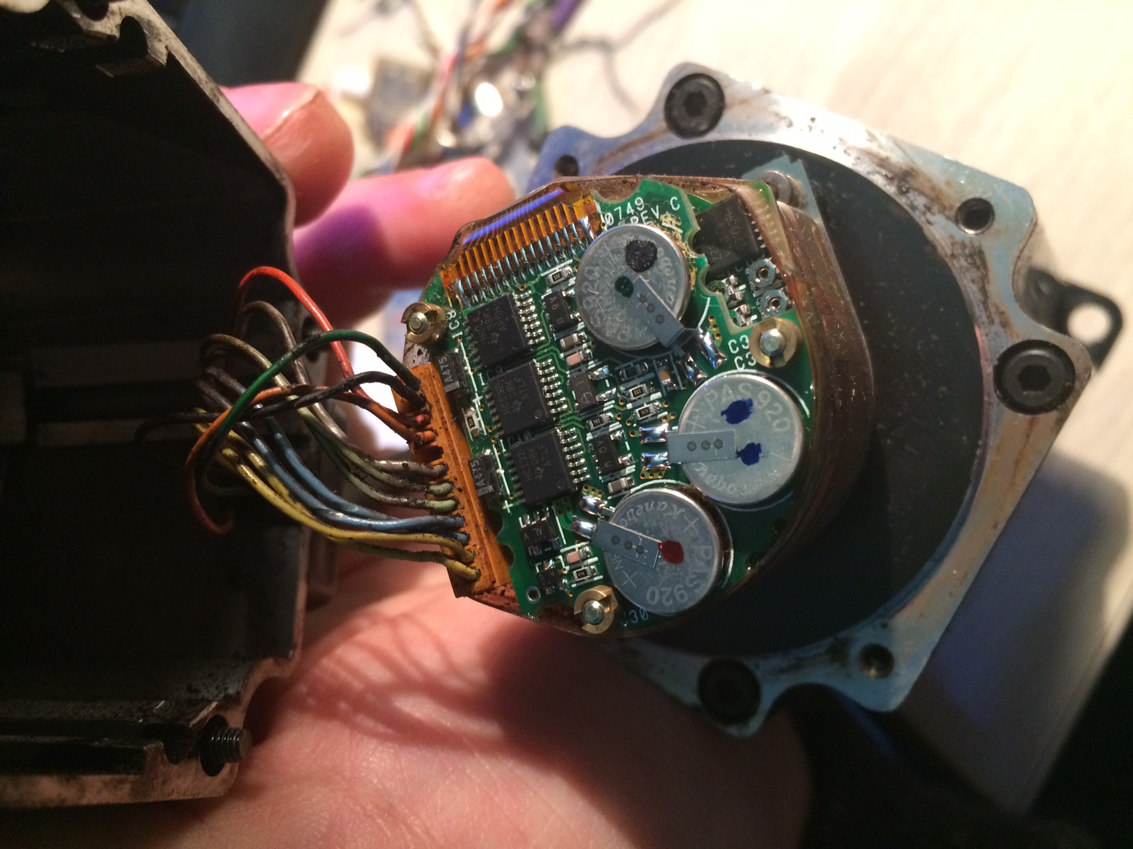

Собираю четвертую ось на серве Яскава. Наткнулся на странный мотор, который не знаю как подключать.
Серва Sigma SGMA-04AS а мотор SGM-04AGSU11. Покупал давно набором, по маркировкам глянул - вроде комплект, а сейчас не могу подключить энкодер. Количество проводов и их цвета не соответствуют данным в мануале...Да и странный он какой-то

Не могу найти по маркировке мотор этот ни в одном мануале...

Milk писал(а):Да и странный он какой-то
Смахивает на абсолютный энкодер с батарейками :)

Так-то оно так, но в мануале на сигму вообще ни слова про такой конструктив...Да и батарейки на точечной сварке...
В принципе не важно абсолютный он там или инкрементный, главное распиновку понять, а батарейки можно и поменять.

Куды ты хош эту серву ставить? Похоже что она не работает по степ/дир, только аналог ;)

А мне и надо аналог. Четвертую ось делаю на фрезер. Прицеплю её к месе 7i33.

Re: Про сервы Yaskawa
Искать в мануалах распиновку на абсолютные энкодеры. Подключать питание и проверять осцилом.

Беда в том, что в мануале две распиновки - на абсолютный и инкрементный энкодер. На инкрементном 9 пинов, на абсолютном 15, а у меня 11...И по цветам не бьется, и по батарейкам тоже в мануале на сигму совсем не так всё. Впечатление что мотор какой-то другой...Только вот какой...

Milk писал(а):На инкрементном 9 пинов, на абсолютном 15, а у меня 11.
9 пинов + 2 пина на батарейку = 11

Знать бы по цветам...Так и не нашел пока ни в одном мануале.
