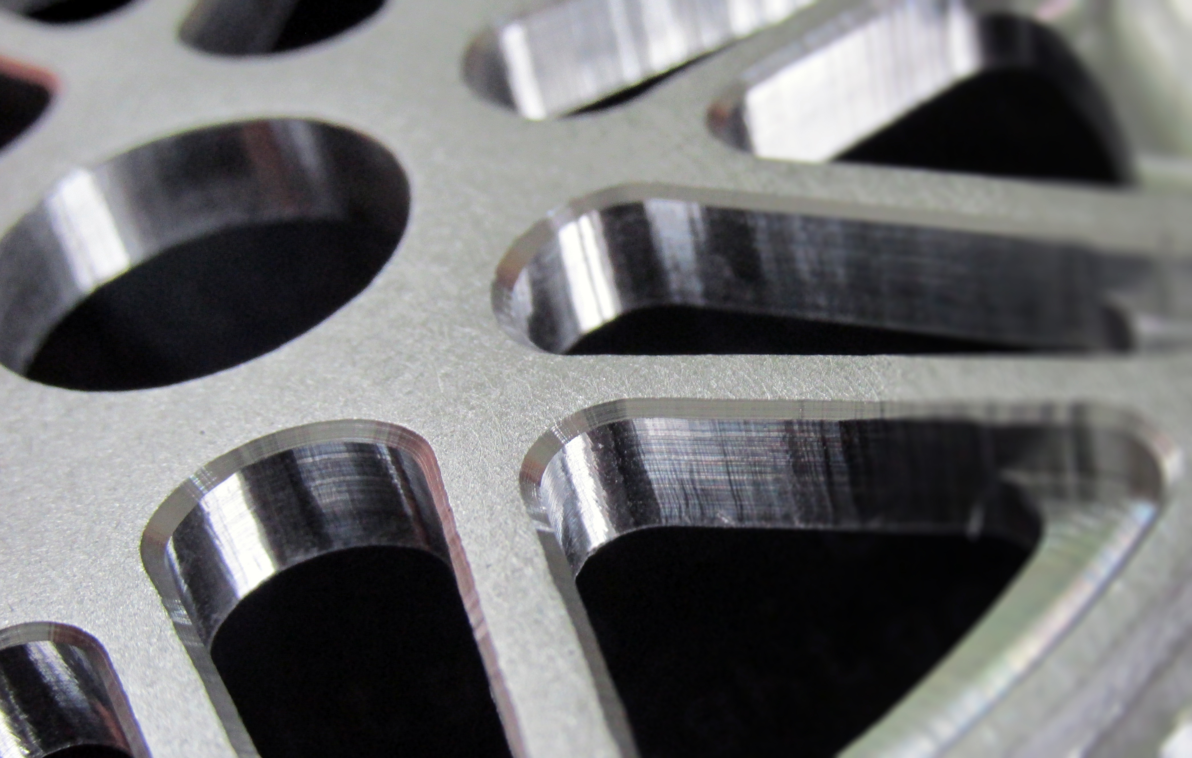

для ДХ у меня сейчас проходят испытания нароу уайд звезды, есть заказ на них
пример изделия (3940 просмотров) <a class='original' href='./download/file.php?id=69006&sid=00fd1f714212b89d19b9512de5430cd1&mode=view' target=_blank>Загрузить оригинал (6.6 МБ)</a>
пример изделия
а вот косячки чтоб было видно (3940 просмотров) <a class='original' href='./download/file.php?id=69007&sid=00fd1f714212b89d19b9512de5430cd1&mode=view' target=_blank>Загрузить оригинал (3.35 МБ)</a>

Сообщения: 13713
Re: Фрезер 1500 на 1000 авиационный алюминий , мягкая сталь.
к сожалению на новом станке качество звездочки не будет лучше чем на фото.

frezeryga писал(а):к сожалению на новом станке качество звездочки не будет лучше чем на фото.
готов поспорить что будет. 8-)
Сообщения: 6140
ridirt писал(а):готов поспорить что будет.
Бабки на ветер.
Сдается мне хуже будет, а не лучше. В разы. На фото еще более или менее.

У нас тут вроде не тотализатор...
Получить с вас гарантированную штуку баксов конечно было бы неплохо, но я не верю что вы признаете проигрышь.
Ей богу, не понимаю, зачем выставлять себя упертым.... ослом. Физику не победить. Увы.
