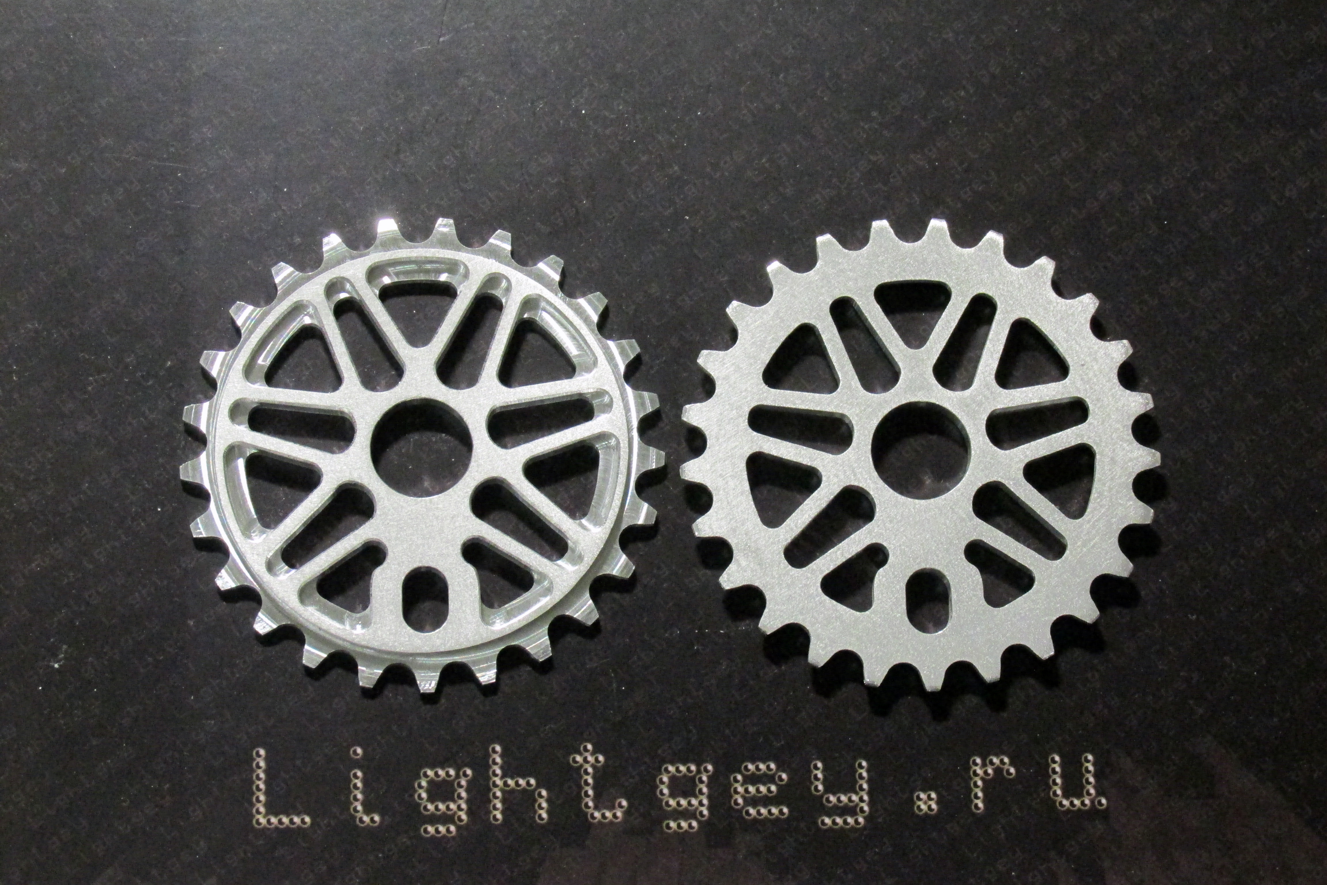

для ДХ у меня сейчас проходят испытания нароу уайд звезды, есть заказ на них
пример изделия (4295 просмотров) <a class='original' href='./download/file.php?id=69006&mode=view' target=_blank>Загрузить оригинал (6.6 МБ)</a>
пример изделия
а вот косячки чтоб было видно (4295 просмотров) <a class='original' href='./download/file.php?id=69007&mode=view' target=_blank>Загрузить оригинал (3.35 МБ)</a>

Re: Фрезер 1500 на 1000 авиационный алюминий , мягкая сталь.
к сожалению на новом станке качество звездочки не будет лучше чем на фото.

frezeryga писал(а):к сожалению на новом станке качество звездочки не будет лучше чем на фото.
готов поспорить что будет. 8-)
Сообщения: 5886
ridirt писал(а):готов поспорить что будет.
Бабки на ветер.
Сдается мне хуже будет, а не лучше. В разы. На фото еще более или менее.

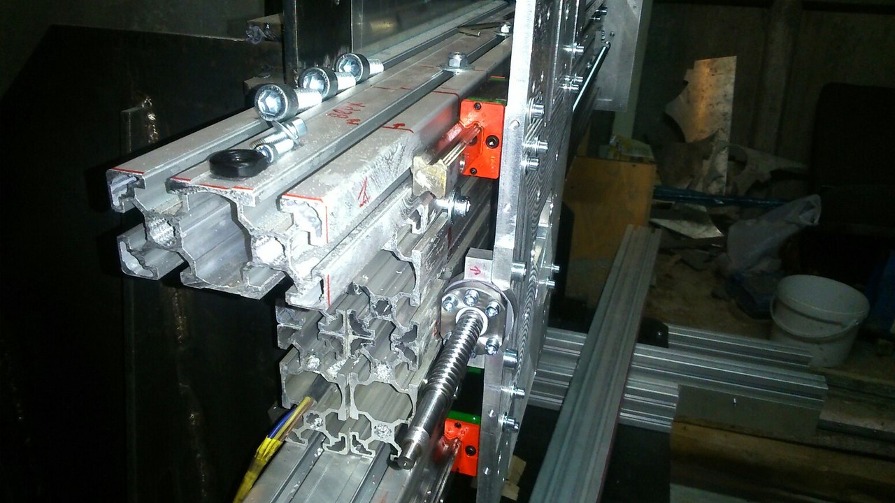

а между тем строительство продолжается. Удалось сегодня вырваться на производство почти на целый день. В итоге доделал механику оси Y полностью, осталось только до конца закрепить кожух и можно дальше шаманить.
awmjc_NQmFA.jpg (4040 просмотров) <a class='original' href='./download/file.php?id=69306&mode=view' target=_blank>Загрузить оригинал (212.72 КБ)</a>
CbYsCiKY3nk.jpg (4040 просмотров) <a class='original' href='./download/file.php?id=69307&mode=view' target=_blank>Загрузить оригинал (150.12 КБ)</a>
подгонка (4040 просмотров) <a class='original' href='./download/file.php?id=69308&mode=view' target=_blank>Загрузить оригинал (176.49 КБ)</a>
подгонка
окончательная сборка (4040 просмотров) <a class='original' href='./download/file.php?id=69309&mode=view' target=_blank>Загрузить оригинал (194.26 КБ)</a>
повесил кожух пока на один трос (4040 просмотров) <a class='original' href='./download/file.php?id=69310&mode=view' target=_blank>Загрузить оригинал (156.54 КБ)</a>
еще подгонка (4040 просмотров) <a class='original' href='./download/file.php?id=69311&mode=view' target=_blank>Загрузить оригинал (213.99 КБ)</a>
еще подгонка

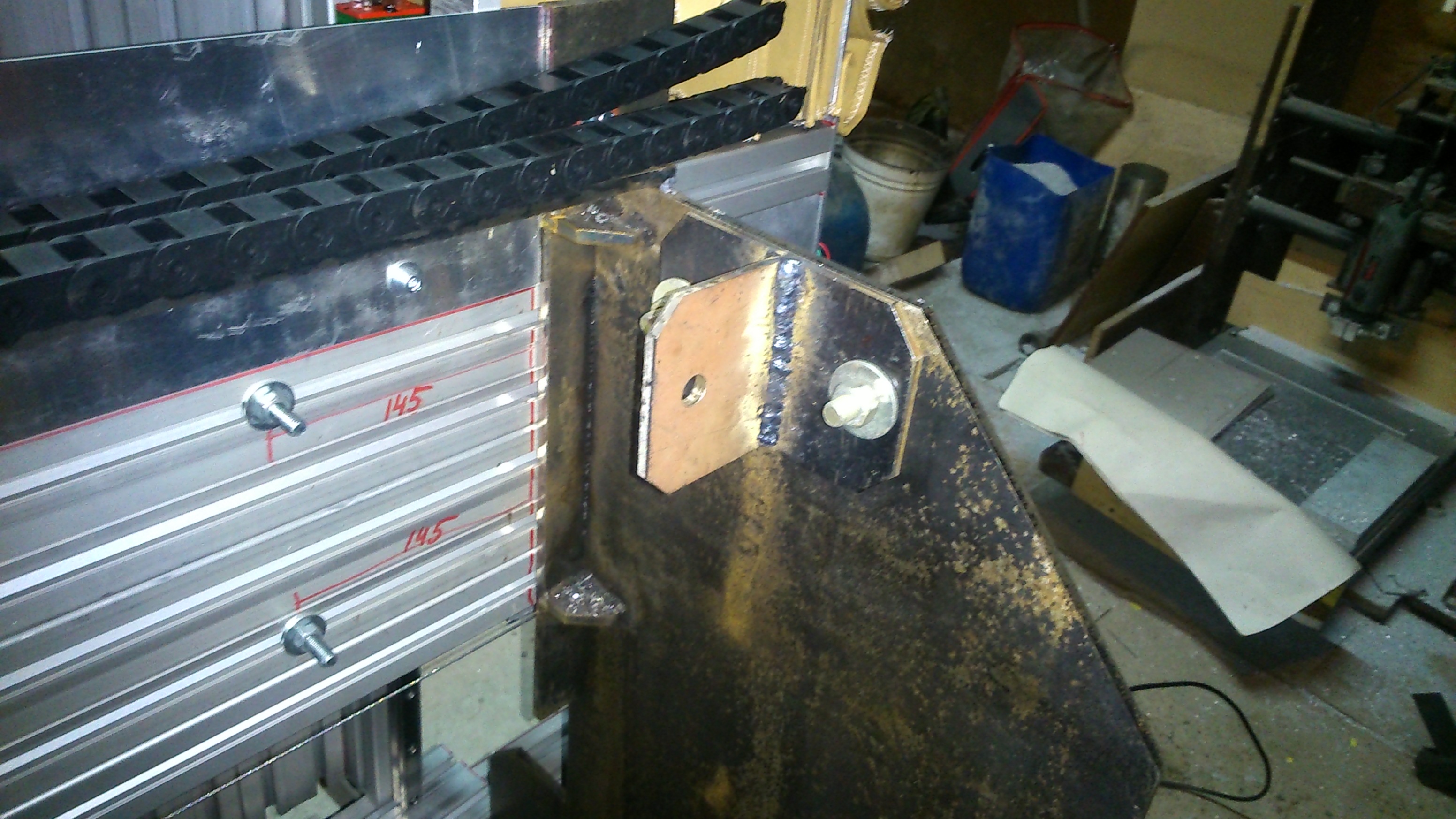

Итак дан старт тотальной перепроектировке и переделке станка в плане увеличения жесткости.
Первичные замеры оправдали ожидания: балка портала при нажиме в 25-30 кг в центр в горизонтально плоскости имеет прогиб в 5 соток и того если сложить в обе стороны то десятка.
Боковины как оказалось действительно слабое звено конструкции, прикрутил индикатор так
Проверка жескости (3847 просмотров) <a class='original' href='./download/file.php?id=69988&mode=view' target=_blank>Загрузить оригинал (903.13 КБ)</a>
Проверка жескости
Если тянуть по диаганали, дабы вызвать перекос станины, то в этом месте если со всей силы тянуть уже показывало 5-8 соток,значит вверху эти показания еще больше. Не стал мучаться с полимербетоном и полимергранитом, решил замутить банальную диаганальную перетяжку
Крепление перетяжки (3847 просмотров) <a class='original' href='./download/file.php?id=69989&mode=view' target=_blank>Загрузить оригинал (1020.01 КБ)</a>
Крепление перетяжки
DSC_0964.JPG (3847 просмотров) <a class='original' href='./download/file.php?id=69990&mode=view' target=_blank>Загрузить оригинал (966.6 КБ)</a>
Тупо залил сваркой торец (3847 просмотров) <a class='original' href='./download/file.php?id=69991&mode=view' target=_blank>Загрузить оригинал (973.25 КБ)</a>
DSC_0966.JPG (3847 просмотров) <a class='original' href='./download/file.php?id=69992&mode=view' target=_blank>Загрузить оригинал (1.01 МБ)</a>
Крепление перетяжки снизу (3847 просмотров) <a class='original' href='./download/file.php?id=69993&mode=view' target=_blank>Загрузить оригинал (912.14 КБ)</a>
Сама перетяжка в сборе (3847 просмотров) <a class='original' href='./download/file.php?id=69994&mode=view' target=_blank>Загрузить оригинал (870.06 КБ)</a>
Итогом всего этого действа как оказалось стал содидный прирост в жесткости. По оси перетяжки пробовал тянуть руками, индикатор вешал там же стрелка на ноле, по другой диаганали удалось передвинуть только на 0.005 мм. Тобишь с пяти соток упало до половины сотки.
