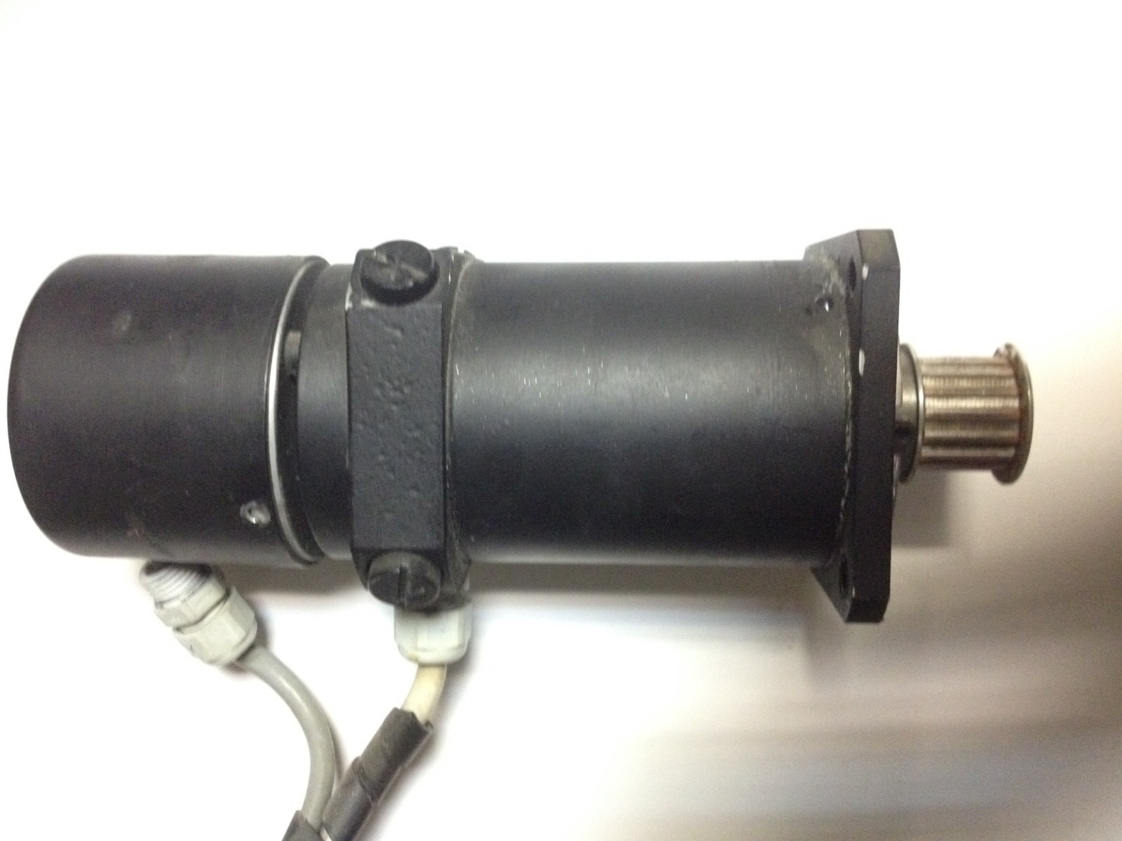

Есть станок, работающий, но довольно старый, плата управления в ISA разъем сделана. Пришла идея приладить современную электронику. И первый вопрос который возник, как идентифицировать двигатели. Они работают вроде нормально выкидывать жалко, а маркировки никакой нет. Выкладываю фотографии может кто встречал.
извиняюсь, забыл фотографии
image-13-01-16-04-25.jpeg (2841 просмотр) <a class='original' href='./download/file.php?id=68719&mode=view' target=_blank>Загрузить оригинал (258.68 КБ)</a>
image-13-01-16-04-25-1.jpeg (2841 просмотр) <a class='original' href='./download/file.php?id=68720&mode=view' target=_blank>Загрузить оригинал (308.16 КБ)</a>

щеточные постоянники. данные по питанию проще получить по параметрам силовых блоков..
Oleh
Сообщения: 16
Зарегистрирован: 14 янв 2016, 02:33
Re: Модернизация станка
Сообщение Oleh »
То-есть, электроники для них не найти? Проще поменять их?
почему не найти ? полно.. те же блину уже классические АМС-овские усилки.. думаю вот эти ваши потребности удовлетворят: http://www.ebay.com/itm/Advanced-Motion ... SwstxVeGjH 30 ампер в пике.. 80 вольт... поедут как миленькие.. но реальные параметры всеравно нада уточнять. узнять их если нет шильдиков на моторах можно по маркирвоке блоков управления моторами. ну или замерять напряжение и пиковые токи.. датчик обратной связи лучше поставить новый. в идеале линейку. хотя бы китайскую.

лучше покажите уселитли к этим моторам. А на что будете менять электронику? Какой контроллер? Какая система?

Отвечу по порядку: в 486 компьютере стоит плата (ISA) от нее идут 2 кабеля , толщиной с палец, в блок размером с ... ну микроволновку. От блока уже куча проводов к станку (кабели питания, управления). Работает все это из под DOS, станок изначально заточен под определенную работу. Поэтому что либо еще сделать на нем затруднительно. Что бы все таки можно было его использовать нормально и хочу поменять электронику (ну как минимум плату управления, что бы в современный комп вставить, и не дрожать, что если она вдруг накроется, то все, триндец, уже не починишь). Ну это же не возможно, отдельно плату, значит менять все. Вот вопрос щас стоит можно ли двигатели оставить....

Можно. А если узнать каким протоколом управляются сервоусилки то наверное можно и оставить весь тот блок размером с ... ну микроволновку.. Останется только установить контроллер и комп с софтом.

написал,жду ответа, а пока покурил инфу, понял что это точно серводвигатель. Когда во включенном состоянии толкаеш шпиндель, он урчит и упирается, а стартует так, что станок шатается..
По этому теперь еще больше хочу оставить эти двигатели, 40 тыр не меньше замена будет стоить....

Было бы н плохо кстати посмотреть что у него сзади под крышкой, тахогенератор или энкодер
