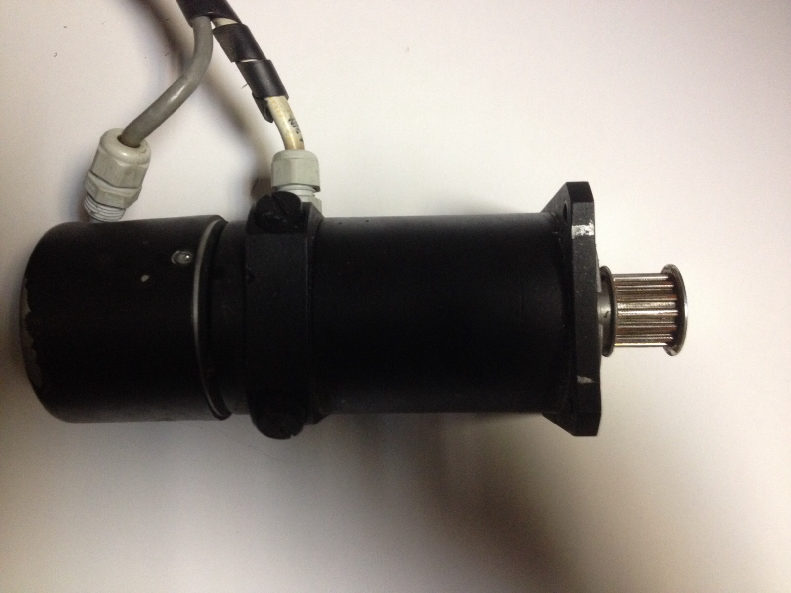

Есть станок, работающий, но довольно старый, плата управления в ISA разъем сделана. Пришла идея приладить современную электронику. И первый вопрос который возник, как идентифицировать двигатели. Они работают вроде нормально выкидывать жалко, а маркировки никакой нет. Выкладываю фотографии может кто встречал.

Oleh, Какого станка, хоть бы модель/марку указал?

щеточные постоянники. данные по питанию проще получить по параметрам силовых блоков..

То-есть, электроники для них не найти? Проще поменять их?
Re: Модернизация станка
почему не найти ? полно.. те же блину уже классические АМС-овские усилки.. думаю вот эти ваши потребности удовлетворят: http://www.ebay.com/itm/Advanced-Motion ... SwstxVeGjH 30 ампер в пике.. 80 вольт... поедут как миленькие.. но реальные параметры всеравно нада уточнять. узнять их если нет шильдиков на моторах можно по маркирвоке блоков управления моторами. ну или замерять напряжение и пиковые токи.. датчик обратной связи лучше поставить новый. в идеале линейку. хотя бы китайскую.

написал,жду ответа, а пока покурил инфу, понял что это точно серводвигатель. Когда во включенном состоянии толкаеш шпиндель, он урчит и упирается, а стартует так, что станок шатается..
По этому теперь еще больше хочу оставить эти двигатели, 40 тыр не меньше замена будет стоить....

Было бы н плохо кстати посмотреть что у него сзади под крышкой, тахогенератор или энкодер
