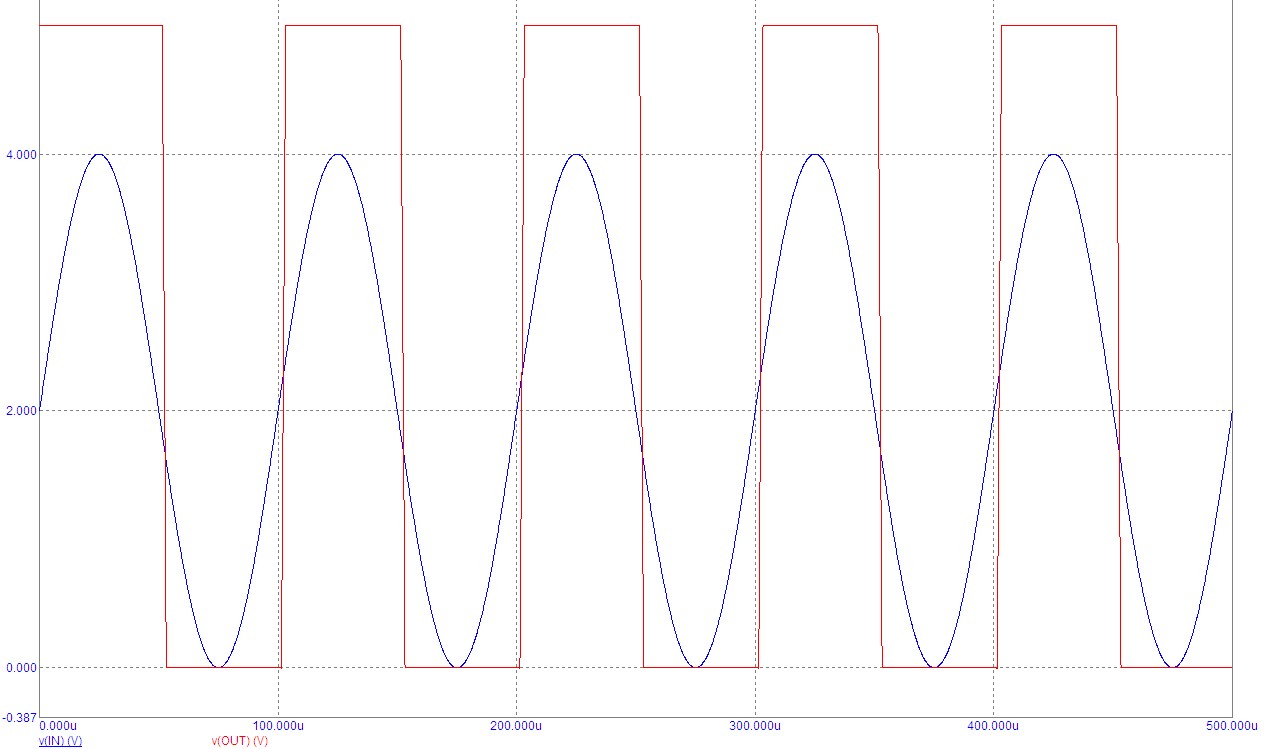

Вот простейшая схема на операционнике AD8515 и симуляция ее работы:
046.jpg (2244 просмотра) <a class='original' href='./download/file.php?id=68522&sid=176e66bcaeb5b5a912db58deff113b4f&mode=view' target=_blank>Загрузить оригинал (112.92 КБ)</a>
V1 - питание 5 вольт, V2 - ИОН 2 вольта, V3 - источник синусоидального напряжения размахом 4 вольта.

nanthony писал(а):Не просто. А разворот? Всмысле смена направления?
А, ну да. Но 300 нс на скорости 10 м/с - это 0.01 мм :) Но я бы хотел посмотреть на станок, который в пределах одного деления линейки сможет затормозить с такой скорости и опять разогнаться в обратную сторону :)

Работать будет, только маленький нюанс: разрешение будет 50мкм или больше, зависит от характеристики линейки.
Нужен не компаратор, а интерполятор, который по 2 синусоидальным сигналам определяет точное положение между полюсами линейки и выдает его в виде квадратурных импульсов большого разрешения, например 0.5...5мкм.

Ну да, разрешение будет в четверть синуса.
