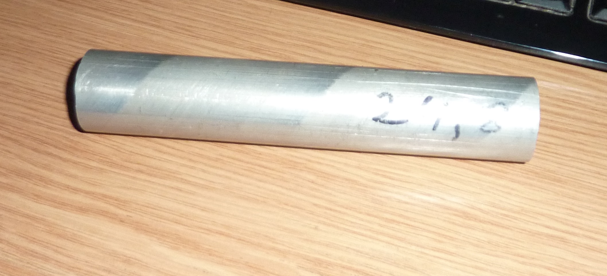

Predator писал(а):А для чего разделять, цельную не получится сделать или чтобы материал не переводить в стружку?
2 проблемы, пруток у меня очень короткий не хватит на цельную, и проточка внутри не выйдет с одной стороны, уже не зажать деталь, с осью тонкой.
Я помогу, не вопрос, но не ранее через пол недели, надо доделать заднюю бабку у станка, числу к 14..15 должен успеть. По сему если коллега быстрей поможет, то уступаю ;)

Вот кусочек остался аккурат диаметр под проточку.
P1090326.JPG (3508 просмотров) <a class='original' href='./download/file.php?id=68328&sid=a7f1c3b9f287873ad9c711a32ea43cac&mode=view' target=_blank>Загрузить оригинал (438.57 КБ)</a>
