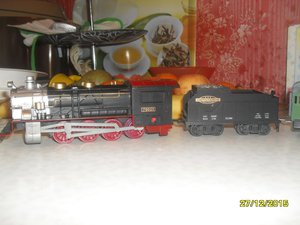

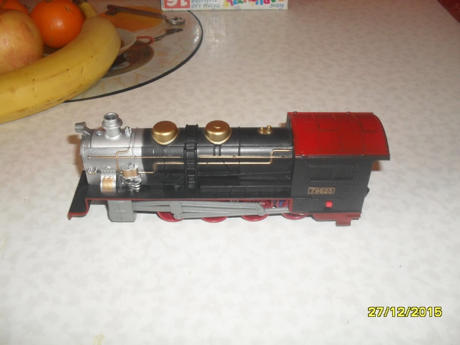

Дети случайно уронили со стола паровозик, у которого тут же отломилось переднее пластмассовое колесо, из-за чего теперь паровозик сходит с рельс, починить колесо не представляется возможным. Паровозик — это подарок от Деда Мороза, поэтому у детей слёзы, слюни и т.п. им не объяснишь, что починить нельзя Изображение
SDC19800.JPG (4375 просмотров) <a class='original' href='./download/file.php?id=68249&mode=view' target=_blank>Загрузить оригинал (218.01 КБ)</a>
SDC19805.JPG (4375 просмотров) <a class='original' href='./download/file.php?id=68250&mode=view' target=_blank>Загрузить оригинал (112.64 КБ)</a>
Есть ли у нас на форуме, кто может помочь с изготовлением колёсной пары, нужна одна штука, но лучше три, чтобы и две оставшиеся пластмассовые заменить.

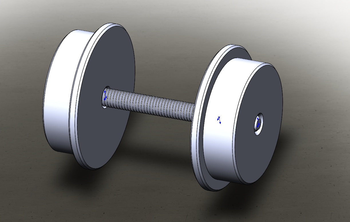

Изготовить желательно из алюминия или дюрали, ну либо из латуни или бронзы (может у кого-то завалялись обрезки ненужные), это не принципиальный момент, главное чтобы не сломалось при подобной ситуации. Чертёж прилагаю, если будет нужна 3D модель, тоже предоставлю.

Я думаю можно упростить задачу, вал взять из отработавшего свое CD - DVD привода к компьютеру (там как раз такой диаметр вала - 3мм). А колесики сделать хоть из оргстекла или фанерки... ?

Александр, мне кажется проще всего сделать колесную пару на обычном трехосевом станке. Я бы даже при наличии токарного станка сделал бы так: выточил два колеса - внутри колес выборка я думаю не нужна. Хотя можно сделать и ее. ;) В колесах нарезать резьбу М3. Взять винт М3 40мм срезать головку, срезать лишние 6мм и свинтить колеса на расстоянии 20мм друг от друга. Да, на резьбу перед навинчиванием капнуть локтайт. Мне кажется по сравнению с цельноточенной деталью такой вариант будет более прочный.
Вот накидал по быстрому..

Тут делов-то) Можно сделать из модельного пластика, взять поплотнее который. Ось можно сделать из обломка 3 мм фрезы, будет красиво и на века. Остается вопрос, как присобачить колеса к оси. Я бы сделал так - в колесе сквозное отверстие, в которое вставляется вставка со спицами, чтобы скрыть торец оси. Ну а можно с переворотом сделать, тогда без накладки будет.

В чём проблема, выточу. Материал только дюрале Д16Т в наличии, и сталь 30, но сталь я думаю тут перебор.
Выполню частями, ось отдельно, сталь или так же дюрале.
Ось можно на резьбе, а лучше впрессовать с локом.

Ось лучше из проволоки 65Г и на посадку, а так помочь смогу и я, цена вопроса пересылка(оплата тк). Есть латунь.

DeNew Lab писал(а):Выполню частями, ось отдельно, сталь или так же дюрале.
А для чего разделять, цельную не получится сделать или чтобы материал не переводить в стружку? Ну тоже верно.
DeNew Lab писал(а):Ось можно на резьбе, а лучше впрессовать с локом
Можно и так сделать.
Mihaill писал(а):цена вопроса пересылка(оплата тк)
Вообще не вопрос, оплачу.
Только надо наверно все-таки чертёж переделать, колеса под конус сделать, так оно лучше будет.
