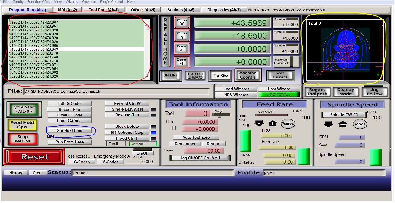

А как запустить с выбранной строки че-то я ни где не нашел, надо как то прописать в упр прогр.?

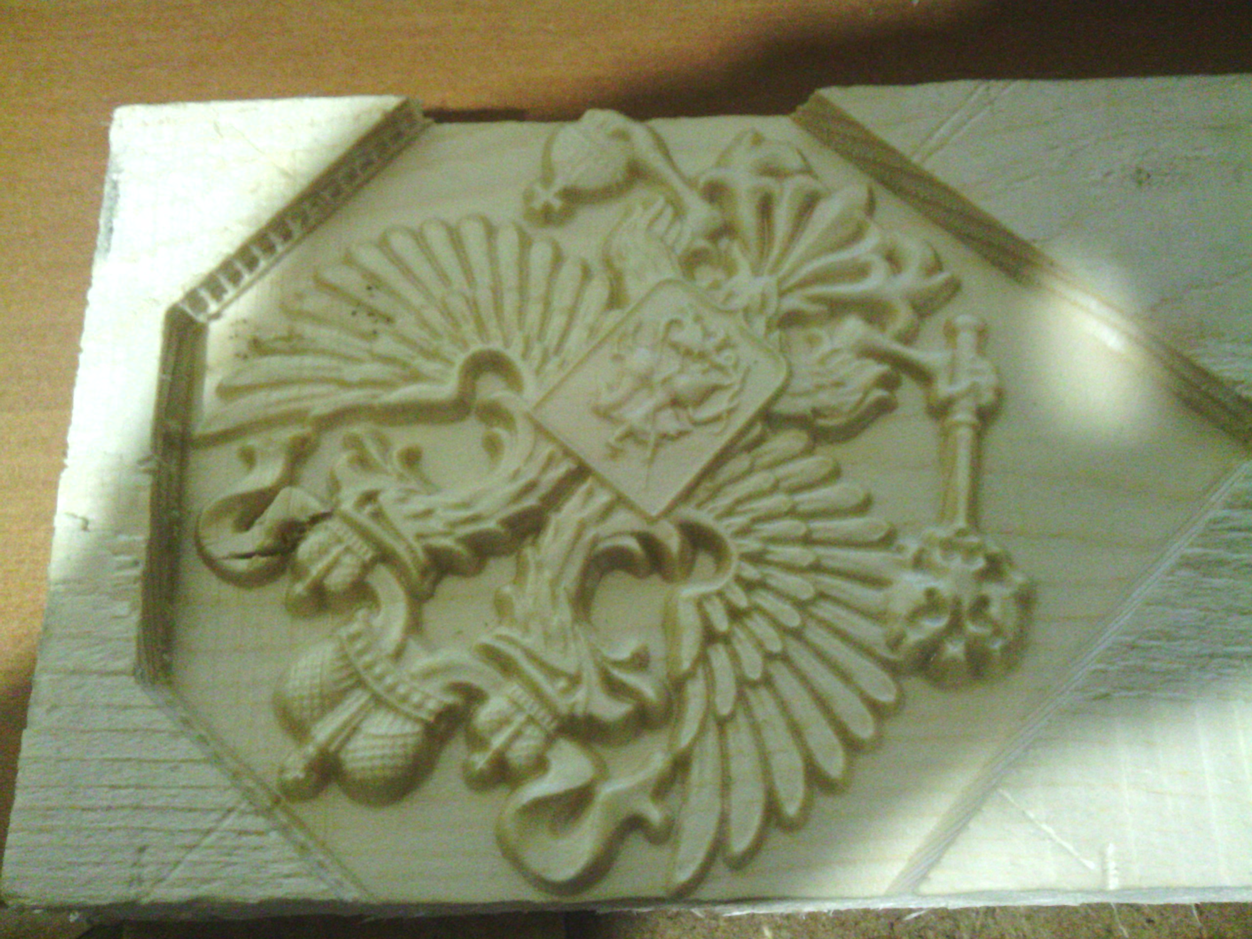

Я сегодня как мне кажется настроил станок и решил попробовать вырезать нашел в инете файл для для двух фрез 3мм прямая черновая и гравер 0,2мм как раз что то похожее было в комплекте. Нашел подходячую доску из дров сосна,как потом оказалось мала, В связи с этим первый вопрос можно ли не открывая файл управления узнать габариты заготовки ( я то выполнил резку в холостую и на самом широком месте попытался определить размер) Ошибся и пришлось остановить резку что бы не задеть крепление, возобновил и сломал фрезу потому закончил первый этап. Так возник предыдущий вопрос но уже на чистовой обработке поэкспентировал и ни чего не получилось
Вот что получилось недорезанного

Тот самый писал(а):А как запустить с выбранной строки
Кликаешь на окно с текстом УП (обведено красным), его фон становится салатового цвета, колесиком мышки или полосой прокрутки подводишь выделеную строчку к нужной строке УП, опять кликаешь на этом окне и жмешь кнопку "Set Next Line" (обведено синим). Все, теперь когда нажмешь "Cycle Start" УП начнет выполняться с выделенной строчки.

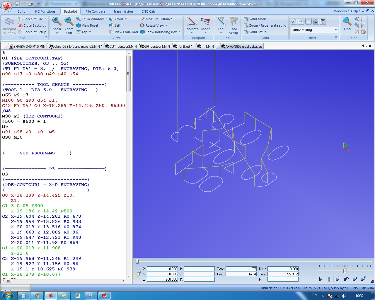

Тот самый писал(а):можно ли не открывая файл управления узнать габариты заготовки
Нет, конечно :) Не открывая файл УП можно только погадать на кофейной гуще что там в нем и на какой размер заготовки рассчитано :)
Открыл его в Маче, обнулил координаты X и Y, потом клавиатурой ведешь фрезу к самой правой точке рисуемой траектории (обведено желтым) - получаешь максимальную ширину, ведешь к самой верхней точке - получаешь максимальную длину.
А вообще такая задача почти никогда не нужна, потому что УП обычно делается из модели под конкретный станок, конкретные инструменты, конкретный материал... а не берется какой есть из просторов инета :)
188.JPG (3072 просмотра) <a class='original' href='./download/file.php?id=67933&mode=view' target=_blank>Загрузить оригинал (223.57 КБ)</a>
Re: Помогите новичку
слабо себе представляю, как это можно сделать :)
имею смелость предложить, воспользоваться программкой CIMCO Edit, очень удобная програмулька для создания\редактирования программ.
в которой есть функция Backplot, которая просто напросто рисует вам всю траекторию УП, можно выбрать определеный инструмент, нарисует только его, или только кусок программы, или тыкаешь в траекторию, и покажет где это в УП и при этом (внизу) покажет координаты этой точки.
а еще имеет цветовую подсветку текста УП, короче у нее много "плюшек" :)
