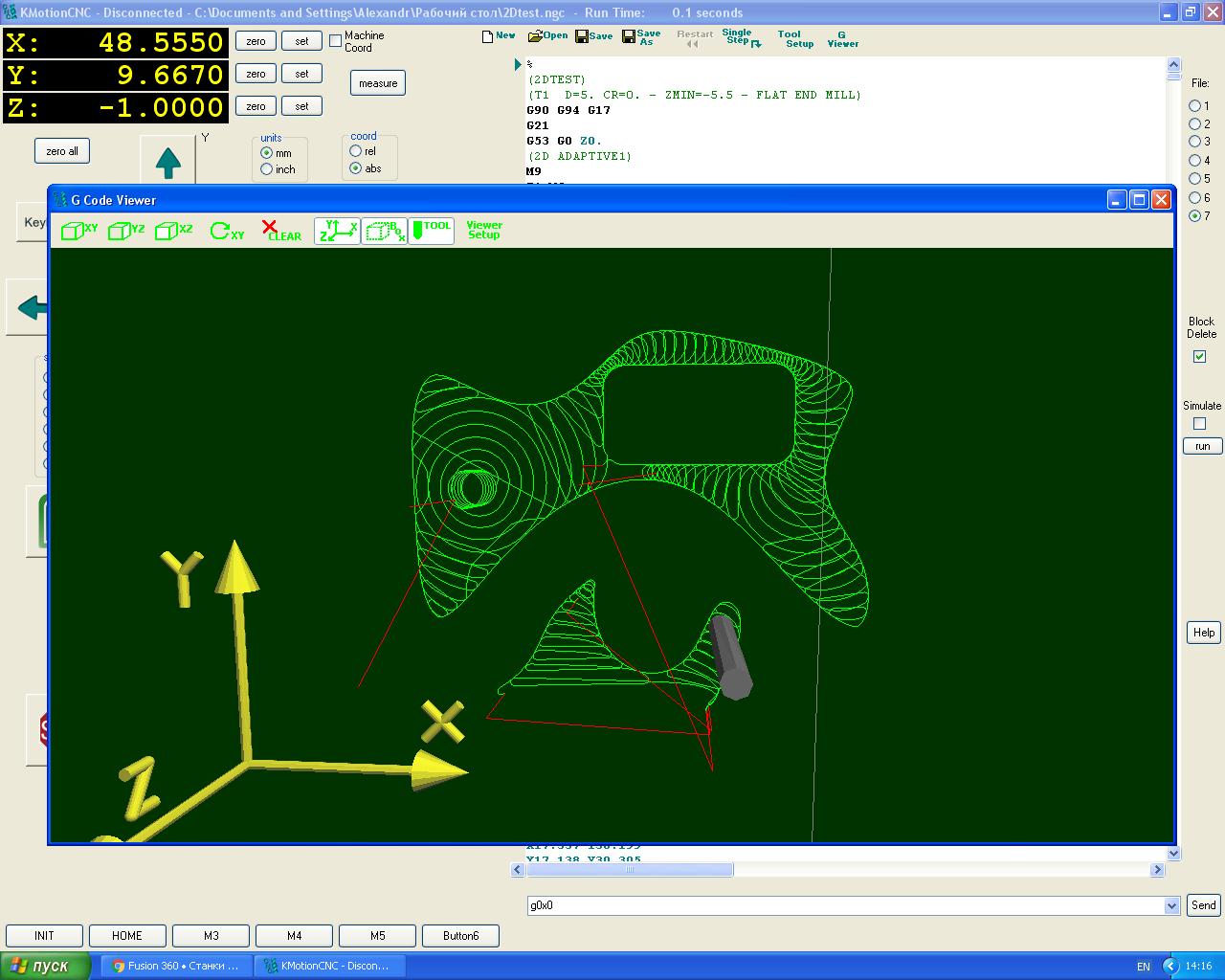

PKM писал(а):Код для LinuxCNC
G91.1 убрал и кфлоп тоже скушал.
Безымянный.JPG (8188 просмотров) <a class='original' href='./download/file.php?id=67857&sid=3c1551310b4668d9d1bd488288e3b718&mode=view' target=_blank>Загрузить оригинал (146.79 КБ)</a>
