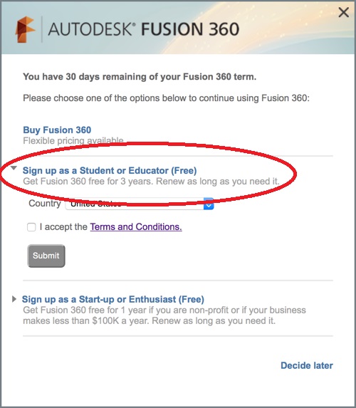

судя по всему бесплатная подписка только на год, а что будет дальше не ясно, могут запросто попросить купить.
когда уже рука набита и все модели нарисованы :) такая мягкая форма подсадки.

Теоретически да, все может быть... Но текущая политика компании к этому не располагает.
Если не ошибаюсь, уже года 3 все без исключения продукты Autodesk бесплатны для обучения, сейчас даётся лицензия на 3 года с будущим бесплатным продлением.
А Fusion 360 бесплатен с момента появления - для обучения и хобби. Для бизнеса небольшая плата. Платная версия будет иметь (или уже имеет) некоторые дополнительные функции - например, 5 осевую обработку.
Такая модель способствовала значительному росту популярности, поэтому отказываться от нее вряд ли будут...

на Fusion 360 только на год подписка а не на 3.
Видео уроки где заготовки сразу в тисках моделируюца и прочей ОЦшной оснасткой както не намекают на обучение и хобби.
Запросто могут на подписку перевести.
А так софт очень приятный и мощный, куча всего в каме есть.

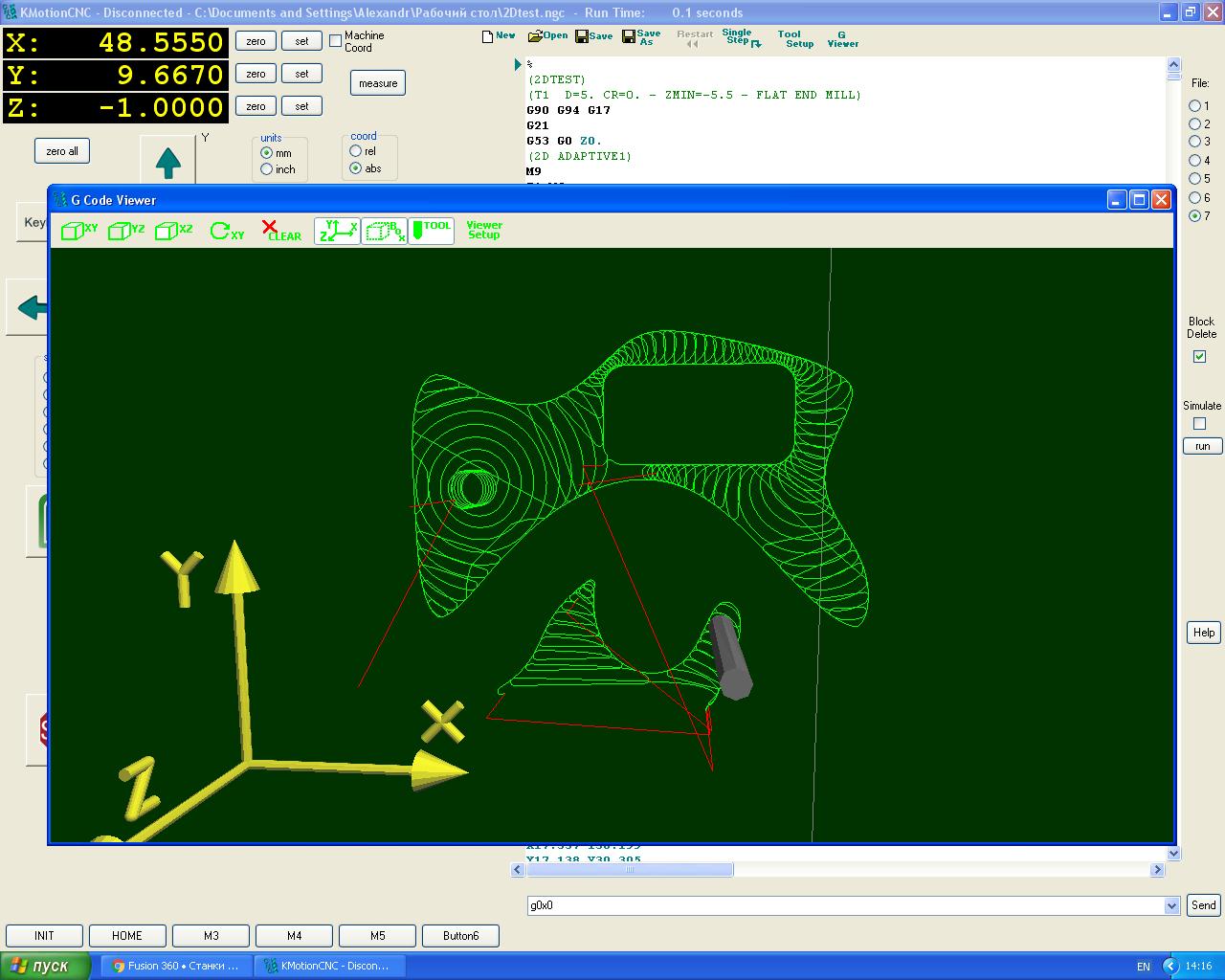

PKM писал(а):Траектории - типичный iMachining...
Можешь скинуть G код?
Интересно в чем генерит отходы, в отрезках или дугах?
Re: Fusion 360
Вывод отрезков/дуг в разных плоскостях контролирует постпроцессор.
Мне, к примеру, в последнем постпроцессоре нужно было убрать дуги во всех плоскостях, и я сделал так:
// without G2/G3
allowedCircularPlanes = 0;
Есть возможность оставить дуги только в некоторых плоскостях
// only XY, ZX, and YZ planes
allowedCircularPlanes = (1 << PLANE_XY) | (1 << PLANE_ZX) | (1 << PLANE_YZ);
в одной (XY)
// only XY plane
allowedCircularPlanes = 1 << PLANE_XY;
Или разрешить в любых
// allow any circular motion
allowedCircularPlanes = undefined;

nik1 писал(а):Можешь скинуть G код?
Код для LinuxCNC
2Dtest.ngc
(91.14 КБ) 1328 скачиваний
Подводы и отводы дугами, радиус настраивается
Re: Fusion 360
Спасибо
надо пробовать :good:

PKM писал(а):Код для LinuxCNC
G91.1 убрал и кфлоп тоже скушал.
Безымянный.JPG (8227 просмотров) <a class='original' href='./download/file.php?id=67857&mode=view' target=_blank>Загрузить оригинал (146.79 КБ)</a>

ukr-sasha писал(а):G91.1 убрал и кфлоп тоже скушал
Вот проглот :hehehe:
