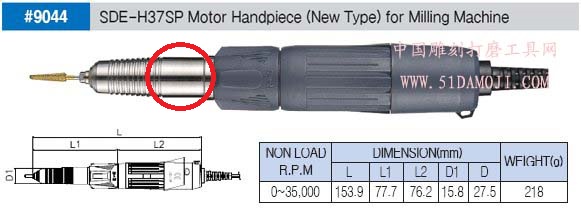

Составляю список комплектующих для станка, возник вопрос -крепление для марафона(он тоже в списке).
получиться применить для этого крепление SKхх от цилиндрических направляющих?
Если да то какого диаметра?
Если нет, порекомендуйте что?

"Марафоны" бывают разные ;)
если вы про H37SP - у него стандартный диаметр "шейки" 20мм.

megagad писал(а):если вы про H37SP - у него стандартный диаметр "шейки" 20мм.
Все что держал в руках были не 20мм.
Размер какой-то судя по всему дюймовый.

порылся в интернете, шейка ещё и коническая . . .

dag писал(а):шейка ещё и коническая . . .
На самом деле там переход на цилиндр,но вот с диаметром на картинке напутали,вроде, должен быть 17 или 18мм.

andrew75 писал(а):На самом деле там переход на цилиндр,но вот с диаметром на картинке напутали,вроде, должен быть 17 или 18мм.
То, что отмечено красным кругом - как раз и имеет диаметр 20мм. данный марафон предназначен для установки в "станок" типа "фрезер-параллелометр".

megagad писал(а):То, что отмечено красным кругом - как раз и имеет диаметр 20мм. данный марафон предназначен для установки в "станок" типа "фрезер-параллелометр".
Да ну ?
А почему даже на этом листочке указан несколько иной размер ?
И я, когда мерял, он получался тоже абсолютно не 20мм.
Толи 16.8, толи 18.6, не помню уже...

SVP писал(а): А почему даже на этом листочке указан несколько иной размер ?
А вы свой взор к "листочку" обратите - там Д1 - диаметр КОНЦА головки ;) Который как-бы чуток уже, нежели установочный диаметр.
Да и по сути - параллелометр имеет установочный диаметр шпинделя до 21мм, марафон там стоит почти без зазора - 18мм и меньше там был-бы как карандаш в стакане.

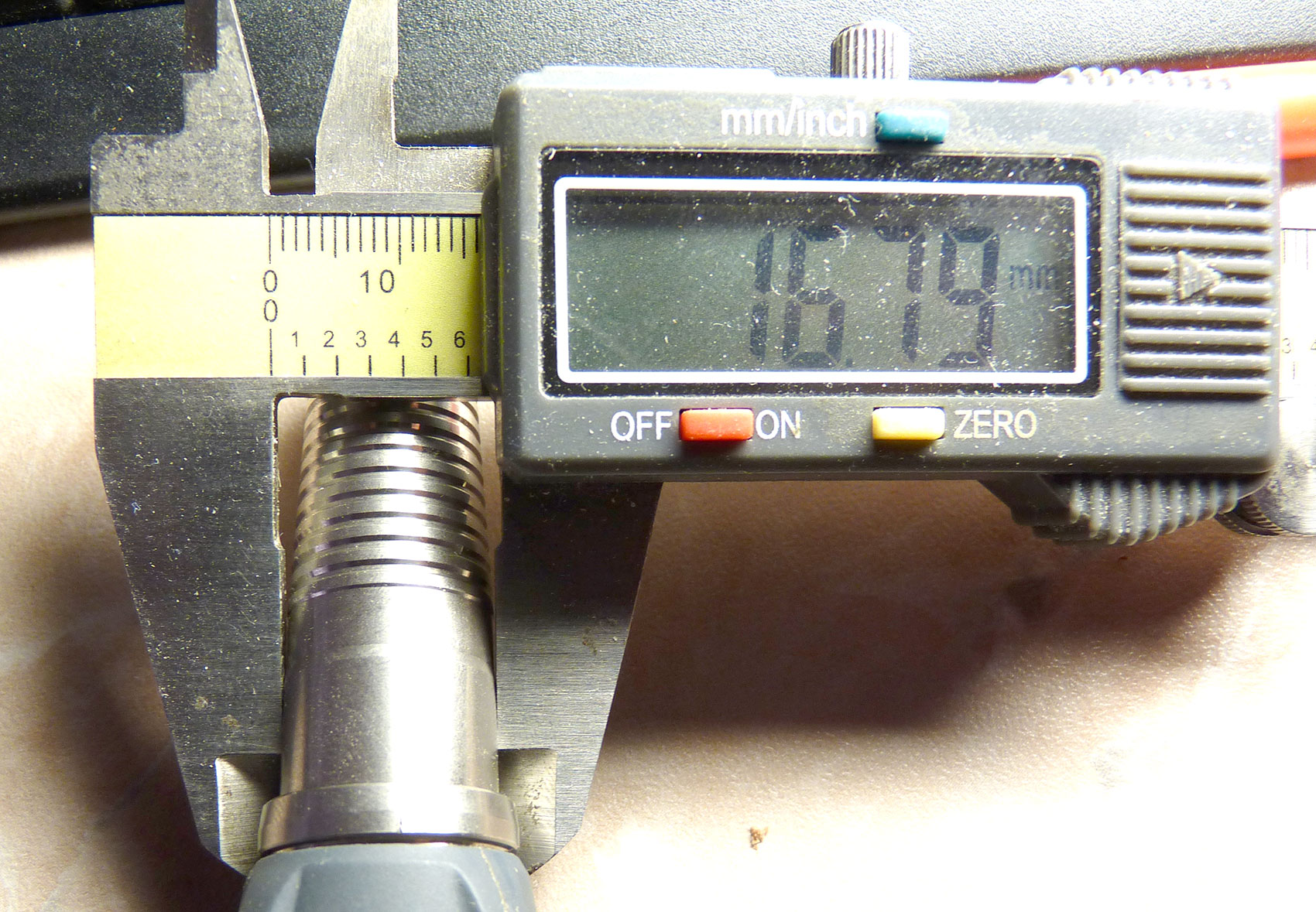

igor44
Сообщения: 373
Репутация: 257
Откуда: Костромская обл.
Re: диаметр марафона
Сообщение igor44 »
Не ругайтесь..................... :hehehe:
Всех с наступившим Новым годом!!!
марафон.jpg (2987 просмотров) <a class='original' href='./download/file.php?id=67946&mode=view' target=_blank>Загрузить оригинал (468.46 КБ)</a>
Сообщения: 5886
igor44 писал(а):Не ругайтесь..................... :hehehe:
Ну дык, яж говорю толи 16.8, толи 18.6...
