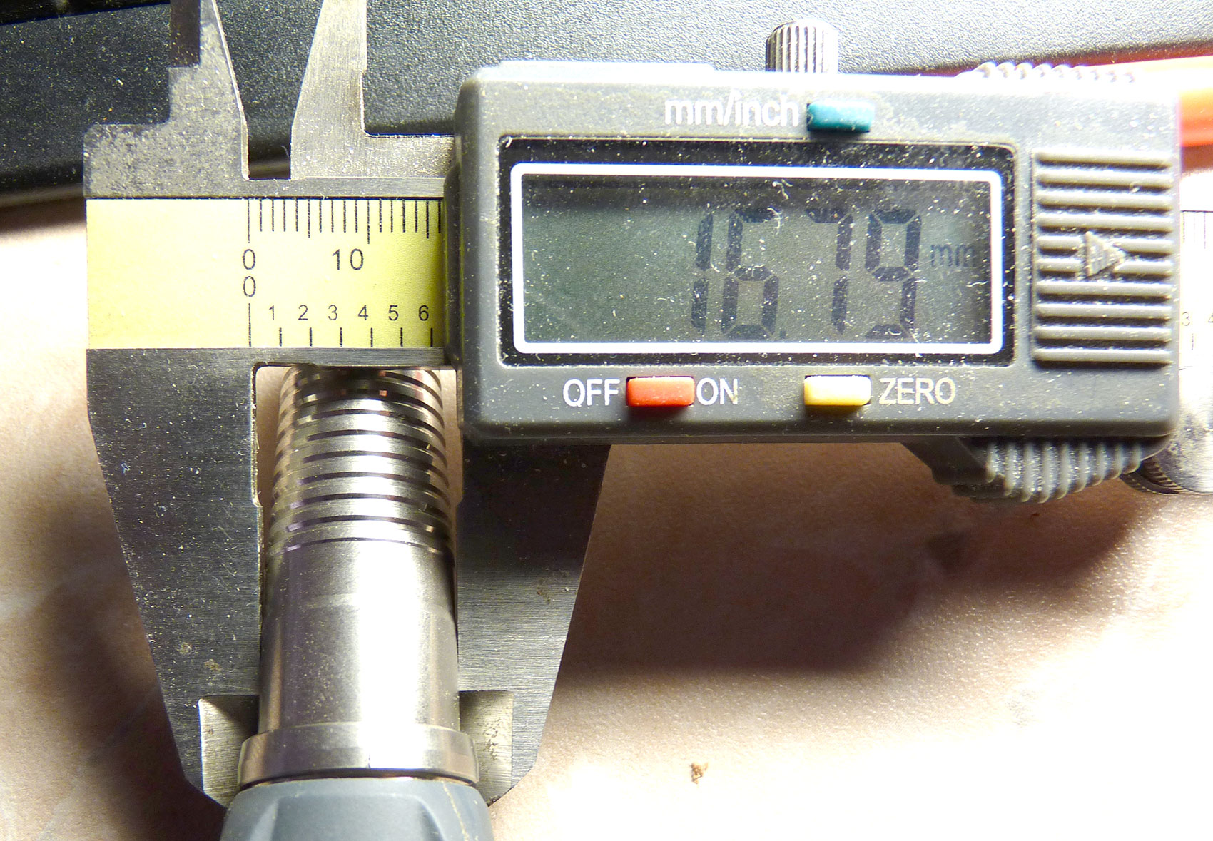

igor44
Сообщения: 373
Репутация: 257
Откуда: Костромская обл.
Re: диаметр марафона
Сообщение igor44 »
Не ругайтесь..................... :hehehe:
Всех с наступившим Новым годом!!!
марафон.jpg (2998 просмотров) <a class='original' href='./download/file.php?id=67946&sid=d3cf4c625cef8770eecb1937ab3c32f0&mode=view' target=_blank>Загрузить оригинал (468.46 КБ)</a>
Сообщения: 5886
igor44 писал(а):Не ругайтесь..................... :hehehe:
Ну дык, яж говорю толи 16.8, толи 18.6...
А не ругаться трудно. Очень трудно наблюдать, как безответственные люди дают неверные размеры и еще и упорствуют
