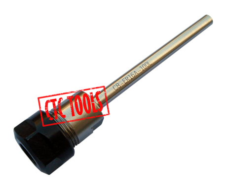

Я шпиндель из вот этого хочу склепать -
ER16 8MM Straight Shank Chuck.jpg (15759 просмотров) <a class='original' href='./download/file.php?id=1065&mode=view' target=_blank>Загрузить оригинал (48.46 КБ)</a>
ITEM(S)
1 Pc. ER16 8MM Diameter Straight Shank Collet Extension
SPECIFICATION
DIN6499B 0.015MM (0.0006") Run-Out Tolerance
High Grade 1065 Carbon Steel
Hardened & Precision Ground
Shank Length 100mm With Bore Thru'
1. Здесь вал Д=8мм.Это даёт возможность поставить его на подшипники ,типа SKF 618/8 (до 56000 об/мин ) :cheesy: .Я думаю ,мало не покажется !!! :hehehe:
Хотя ,кому-то и родных 15000 хватит... ;)
2.Сменные держатели (на снимке ниже ) позволяют крепить фрезы диаметром в диапазоне 2-10 мм.Этого хватит с головой,мне так точно ... ;) А вам уж самим решать...
COLLET SET.JPG (15758 просмотров) <a class='original' href='./download/file.php?id=1066&mode=view' target=_blank>Загрузить оригинал (14.15 КБ)</a>
И почему то мне кажется что всё это хозяйство будет работать намного тише :think:

А где ты берешь удлинитель с цанговым зажимом и мультик? И из чего будешь делать корпус для вала?
Для такого двигателя 2-10мм достаточный набор, больше он вряд ли потянет да и для чего может быть нужна фреза больше 10мм ;)?
Unikus
Сообщения: 194
Зарегистрирован: 22 ноя 2010, 01:53
Настоящее имя: Николай
Откуда: Португалия,Порто
Re: Шпиндель с гибким валом в самодельных чпу станках
Сообщение Unikus »
root писал(а): А где ты берешь удлинитель с цанговым зажимом и мультик? И из чего будешь делать корпус для вала?
Не понял про корпус вала.Его делать уже не нужно.
На среднем снимке и показан тот самый вал с гайкой и цангой.И вал к тому же закалёный.Буду покупать тоже на Ебэе.
Для корпуса шпинделя нерж.труба с вваренными по торцам кругляками.Потом сверлится и растачивается под подшипники.Потом впихивается вал и поджимается гайкой с другого торца вала.И всех то делов.Шпиндель почти готов ;)
Останется ещё сделать держатель для него.
Для мультипликатора сначала хотел снять редуктор от шуруповёрта.Там он планетарный,правда материал разный попадается,металл или пластик.Если его повернуть к лесу передом ,а к себе задом(и немного нагнуть :hehehe: ) то получится мультипликатор. Хотя наверное откажусь от этой затеи.Очень уж там большое передаточное число.Скорее всего выточу два шкива с тремя разными диаметрами на каждом.И можно будет использовать или как редуктор или как мультипликатор.Только перебрасывая ремень.В зависимости от поставленной задачи. 8-)
Подумываю ,какой диаметр трубы взять.Потому как подозреваю что подшипники могут греться,поэтому на вал неплохо бы насадить крыльчатку. А если греться не будут ? :think:
root писал(а): Для такого двигателя 2-10мм достаточный набор, больше он вряд ли потянет да и для чего может быть нужна фреза больше 10мм ;)?
Дело в том что попадаются интересные фрезы,но... сам хвостовик диаметром 10 мм.Хотя это не значит что и её кончик такого же. ;)
Да к тому же мощность двигателя не играет большой роли ,если стоит редуктор.Главное чтобы шпиндель и сама конструкция станка выдержали усилия и позволили обработать материал. :)

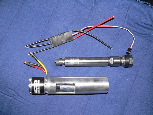

Кстати,вот здесь http://www.hobbycity.com/hobbycity/stor ... c_data.asp есть таблица хоббийных движков.Люди их ставят на шпиндели.Может кто поможет в них сориентироваться ?Что означает rpm/V ? Это обороты на один вольт? Какой у них интересно уровень шума . И непонятно с их мощностями.Некоторые похоже так ваще способны дом перевернуть несмотря на размеры :hehehe: . Нужно наверное выбрать какую-то золотую середину,чтобы было достаточно высоких оборотов для дерева и пластика и чтобы можно было эффективно пилить металл на низких. :think:
Чем питать?От компьютерного БП ? Как ими управлять?О каких то контроллерах там говорится... Я в этом почти дуб :roll:
Может стоит один из них поставить на шпиндель и не заморачиваться с гибким валом ? :think:
Мне на том форуме понравился вот такой шпиндель
cncking spindle2.jpg (15686 просмотров) <a class='original' href='./download/file.php?id=1082&mode=view' target=_blank>Загрузить оригинал (129.49 КБ)</a>
cncking spindle.jpg (15696 просмотров) <a class='original' href='./download/file.php?id=1081&mode=view' target=_blank>Загрузить оригинал (181.38 КБ)</a>
Очень таки симпатично сделано :thumbup: :clap:

Это как я понимаю движки от авиамоделей. Контроллер нужен к ним. На фотографии его как раз видно (платка такая).
Сообщения: 22776
Ну контроллер наверняка не проблема - он должен идти с любой моделью, значит должен быть в запчастях/комплектухе на хоббийных сайтах.
Сообщения: 22776
На счет шума - сам двигатель обычно шумит не сильно пока фреза не вошла в материал. а дальше сам понимаешь, чем больше обороты - тем выше и пронзительнее звук :headphones: .

Это бесколлекторные движки (Brushless), еще называются BLDC.
Им надо синтезировать 3 фазное напряжения переменной частоты (для регулирования скорости).
Так что без контроллера никак, наверное можно применить из тех же хоббийных источников и есть сделанные в расчете на CNC применение.
