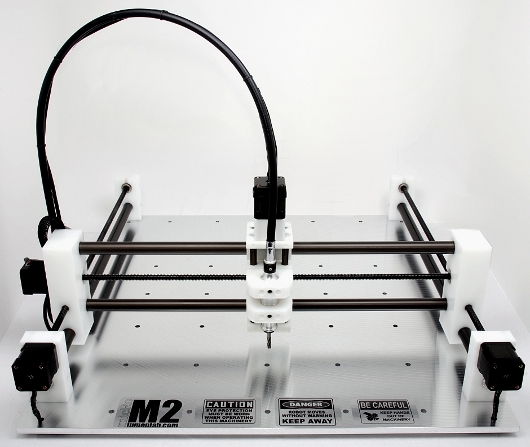

В станках micRo от luemenlab.com народ использует шпиндель с гибким валом вместо того, чтобы подвешивать шпиндель на оси Z.
гибкий вал для двигателя самодельного станка (16520 просмотров) <a class='original' href='./download/file.php?id=811&mode=view' target=_blank>Загрузить оригинал (151.44 КБ)</a>
По идее это должно сильно упростить конструкцию станка:
  • во-первых, это облегчает общий вес передвигаемой части, соответственно это должно увеличить максимальные ускорения по осям.
  • во-вторых, т.к. сам гибкий вал гораздо тоньше шпинделя можно значительно уменьшить рычаг от фрезы до оси Z. Что должно положительно сказаться на жесткости конструкции.
  • в-третьих, окончание вала проще закрепить на станке, т.к. это просто цилиндр. Конечно, шпиндель можно закрепить за шейку при помощи разрезной муфты, но это будет несколько сложнее.
  • в-четвертых жесткость вала обеспечивает его расположение над рабочим полем, поэтому он не попадет в рабочую зону. Также это позволяет избежать использования ибкого кабель канала.
Однако есть и минусы:
  • Не ясна надежность и долговечность такого вала
  • Не понятно, на каких максимальных оборотах и нагрузках может работать такой вал
  • При использовании гибкого вала для подключения шпинделя неизбежны потери мощности
  • Также возникает вопрос о биениях такого вала
Но, в принципе, идея интересная и, наверняка, такой вал можно с успехом использовать в самодельных чпу станках.

Ко мне тоже не раз приходила идея,установить гибкий вал на станок.Но лучше этого ни делать,очень хлипкий вариант.люфты,биения-а это всё потеря точности.А самое главное,на оси Z,исчезает масса........которая очень нужна,если конечно учитывать пропрциональность конструкции. :beer_blow:
Re: Шпиндель с гибким валом в самодельных чпу станках
Для нормальной жесткости нужно сделать свой вал, зажатый в точные подшипники. И к нему уже подключать гибкий вал. Тогда не будет ни люфтов, ни биения.
По дополнительной массе, есть и плюсы и минусы. В общем, вопрос спорный.

Меня эта идея уже давно мучает.Мой дремель накрылся . Да и шуму от него было ... :) Присмотрел один себе гибкий вал,на вид надёжнее Дремелевского и в два раза дешевле :shock: . Даже с зажимом от дрели. Правда непонятно на какие скорости рассчитан и надолго ли его хватит(нагрузка не более 5 кг). Пепежа выложу фотки,нужно опять в магазин смотаться.
Думаю сделать отдельно шпиндель(некоторые запчасти на Ебэе закажу) и к нему прицепить этот гибкий вал.И скорее всего на шпиндель приделаю мультипликатор.Тогда можно будет понизить частоту вращения самого привода :think: Да и орать так не будет...
Да, бормашинки это зло, орут так, что стыдно соседям в глаза смотреть.
Я все присматриваюсь к шпинделю Kress или 800Вт или 1КВт, но боюсь, что от него шума будет еще больше чем от бормашинки. Зато дерево им можно фрезеровать с заглублением до 10мм и охрененной скоростью :roll:.
По поводу гибкого вала, один из главных параметров - подшипники. Для фрезеровки нужен вал на мощных и точных подшипниках. Если есть возможность, для гибкого вала лучше сделать отдельный вал, в котором будет крепиться фреза.

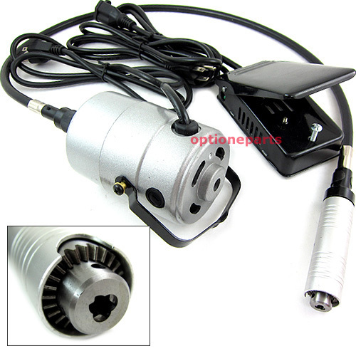

Хе-хееее... А вота чего надыбал на Ебэйке !!!
cARVER.JPG (16320 просмотров) <a class='original' href='./download/file.php?id=1064&mode=view' target=_blank>Загрузить оригинал (85.69 КБ)</a>
ITEM FEATURES:
1/3 HP motor unit (в районе 700 Вт)
Metal housing motor
Adjustable chuck shaft for bits up to 5/32" (прим. 8,3 мм)
(uses most standard dremel style 1/8" shank bits and more)
Aluminum hand piece is included
Flex shaft with hand piece attached measures roughly 42" long
Motor has overhead hanging handle
Variable Speed From 0 to 15,000 RPM, Working Speed 500 to 15,000 rpm
On / Off and speed is controlled by the foot pedal
Assortment of grinding, sanding and buffing bits are included
И всё это богатство примерно 60 долляров! У всех цены по разному(ну и плюс ,пересылка )
На выход приделать удвоенный или утроенный мультик на самопальный шпиндель,и то что надо !!!

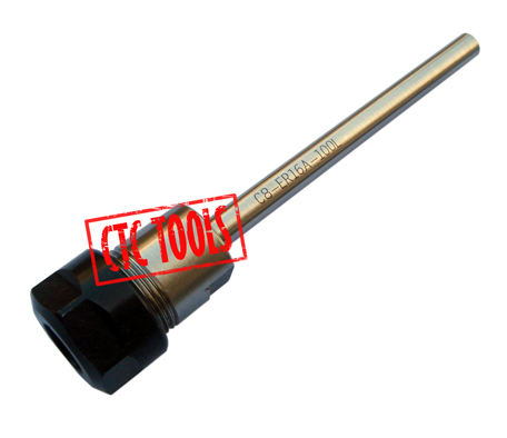

Я шпиндель из вот этого хочу склепать -
ER16 8MM Straight Shank Chuck.jpg (16320 просмотров) <a class='original' href='./download/file.php?id=1065&mode=view' target=_blank>Загрузить оригинал (48.46 КБ)</a>
ITEM(S)
1 Pc. ER16 8MM Diameter Straight Shank Collet Extension
SPECIFICATION
DIN6499B 0.015MM (0.0006") Run-Out Tolerance
High Grade 1065 Carbon Steel
Hardened & Precision Ground
Shank Length 100mm With Bore Thru'
1. Здесь вал Д=8мм.Это даёт возможность поставить его на подшипники ,типа SKF 618/8 (до 56000 об/мин ) :cheesy: .Я думаю ,мало не покажется !!! :hehehe:
Хотя ,кому-то и родных 15000 хватит... ;)

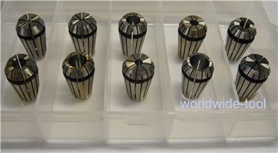

2.Сменные держатели (на снимке ниже ) позволяют крепить фрезы диаметром в диапазоне 2-10 мм.Этого хватит с головой,мне так точно ... ;) А вам уж самим решать...
COLLET SET.JPG (16319 просмотров) <a class='original' href='./download/file.php?id=1066&mode=view' target=_blank>Загрузить оригинал (14.15 КБ)</a>
И почему то мне кажется что всё это хозяйство будет работать намного тише :think:

Не понял про корпус вала.Его делать уже не нужно.
На среднем снимке и показан тот самый вал с гайкой и цангой.И вал к тому же закалёный.Буду покупать тоже на Ебэе.
Для корпуса шпинделя нерж.труба с вваренными по торцам кругляками.Потом сверлится и растачивается под подшипники.Потом впихивается вал и поджимается гайкой с другого торца вала.И всех то делов.Шпиндель почти готов ;)
Останется ещё сделать держатель для него.
Для мультипликатора сначала хотел снять редуктор от шуруповёрта.Там он планетарный,правда материал разный попадается,металл или пластик.Если его повернуть к лесу передом ,а к себе задом(и немного нагнуть :hehehe: ) то получится мультипликатор. Хотя наверное откажусь от этой затеи.Очень уж там большое передаточное число.Скорее всего выточу два шкива с тремя разными диаметрами на каждом.И можно будет использовать или как редуктор или как мультипликатор.Только перебрасывая ремень.В зависимости от поставленной задачи. 8-)
Подумываю ,какой диаметр трубы взять.Потому как подозреваю что подшипники могут греться,поэтому на вал неплохо бы насадить крыльчатку. А если греться не будут ? :think:

ЗЫ на вале не видел резьбы, как будешь гайку накручивать?

А насчёт резьбы,то как я понял из описания, в валу имеется продольное сквозное отверстие уже с резьбой. По крайней мере у того производителя где я буду покупать.

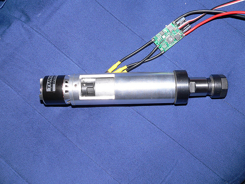

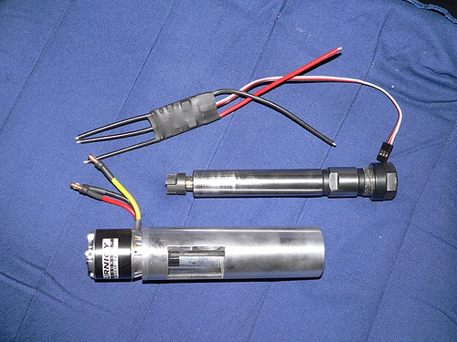

Мне на том форуме понравился вот такой шпиндель
cncking spindle2.jpg (16247 просмотров) <a class='original' href='./download/file.php?id=1082&mode=view' target=_blank>Загрузить оригинал (129.49 КБ)</a>
cncking spindle.jpg (16257 просмотров) <a class='original' href='./download/file.php?id=1081&mode=view' target=_blank>Загрузить оригинал (181.38 КБ)</a>
Очень таки симпатично сделано :thumbup: :clap:

Это как я понимаю движки от авиамоделей. Контроллер нужен к ним. На фотографии его как раз видно (платка такая).

Это бесколлекторные движки (Brushless), еще называются BLDC.
Им надо синтезировать 3 фазное напряжения переменной частоты (для регулирования скорости).
Так что без контроллера никак, наверное можно применить из тех же хоббийных источников и есть сделанные в расчете на CNC применение.

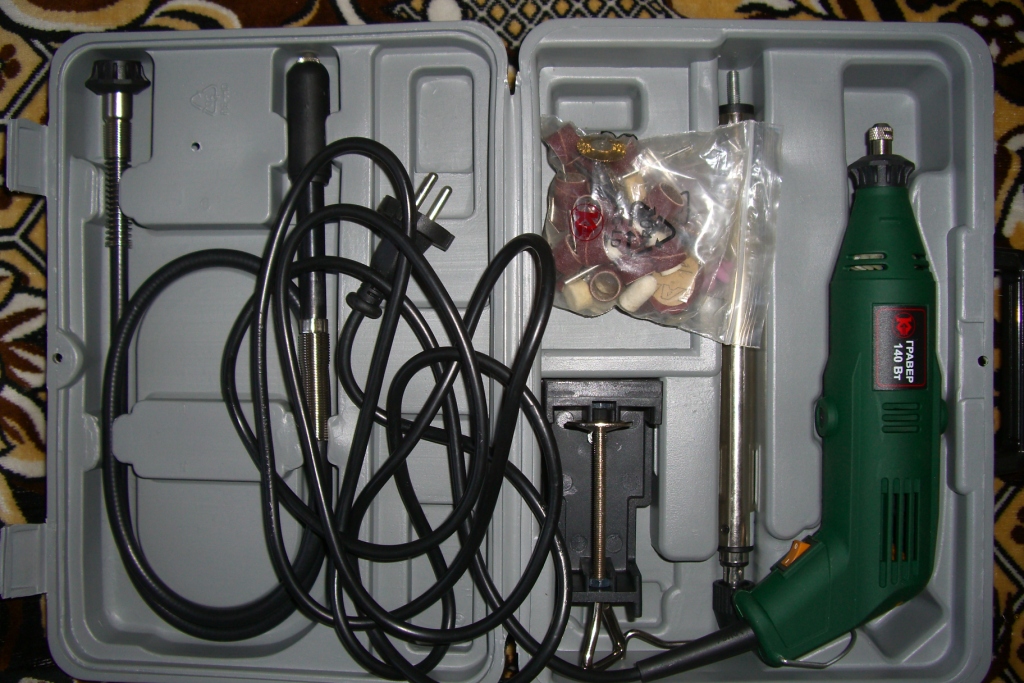

У меня Форедом бормашинка, работает уже 4 года, без ньюансов, щетки даже не менял.
Решил сделать шестеренку на токарном мини станочке, борфреза была подходящая под профиль зуба.
Прилипил концевик №30 http://www.polystar.com.ua/files/store_ ... 5_1844.jpg в резцедержку (пришлось державку специальную делать), фрезу туда, проверил на биение 0.05. Выставил по центру. Далее материал шестерни - диск 2мм толщиной и около 30 мм диаметром, на давно посаженом валу из нержи 3 мм диаметром.
Запустил форедомку...
Это ужас, нормально резать нельзя - обороты прыгают при том что сам мотор работает стабильно, а режим реза был ну вообще смешным ( с опаской принаравливался чтоб почувствывать инструмент)... Такое ощущение как вместо троса- пружинка. Думаю - "Ну все хана рукаву, износился с годами, скоро выставка ювелирэкспо куплю новый и будет все Гут".
Купил... Поставил - Хрена !!!! То же самое, та же самая вибрация в рукаве и порывчастый рез.
Вообщем выточил резец и просто процарапал ту шестерню....

Умом и кувалдой
У этих шлангов похоже слегка другое предназначение. Что-нибудь гравировать на больших оборотах, но не нержу резать. Наверное, когда фреза цепляется зубом за материал резко повышается нагрузка на вал и гибкий вал скручивается компенсируя нагрузку...

Nick писал(а):скручивается компенсируя нагрузку
Тоже есть Дремель с тросиком. Можно поэкспериментировать в виде шпинделя. Только подвод тросика сторого сверху. С некоторой свободой для хода шпиделя станка. Т.к. при малейшем изгибе двигатель сбрасывает обороты. При увеличения мощьности движка, (типа компенсировать обороты) будет греться сам тросик. Или как-то в подшипниках крутить тросик... Опять проблема! :cheesy:
