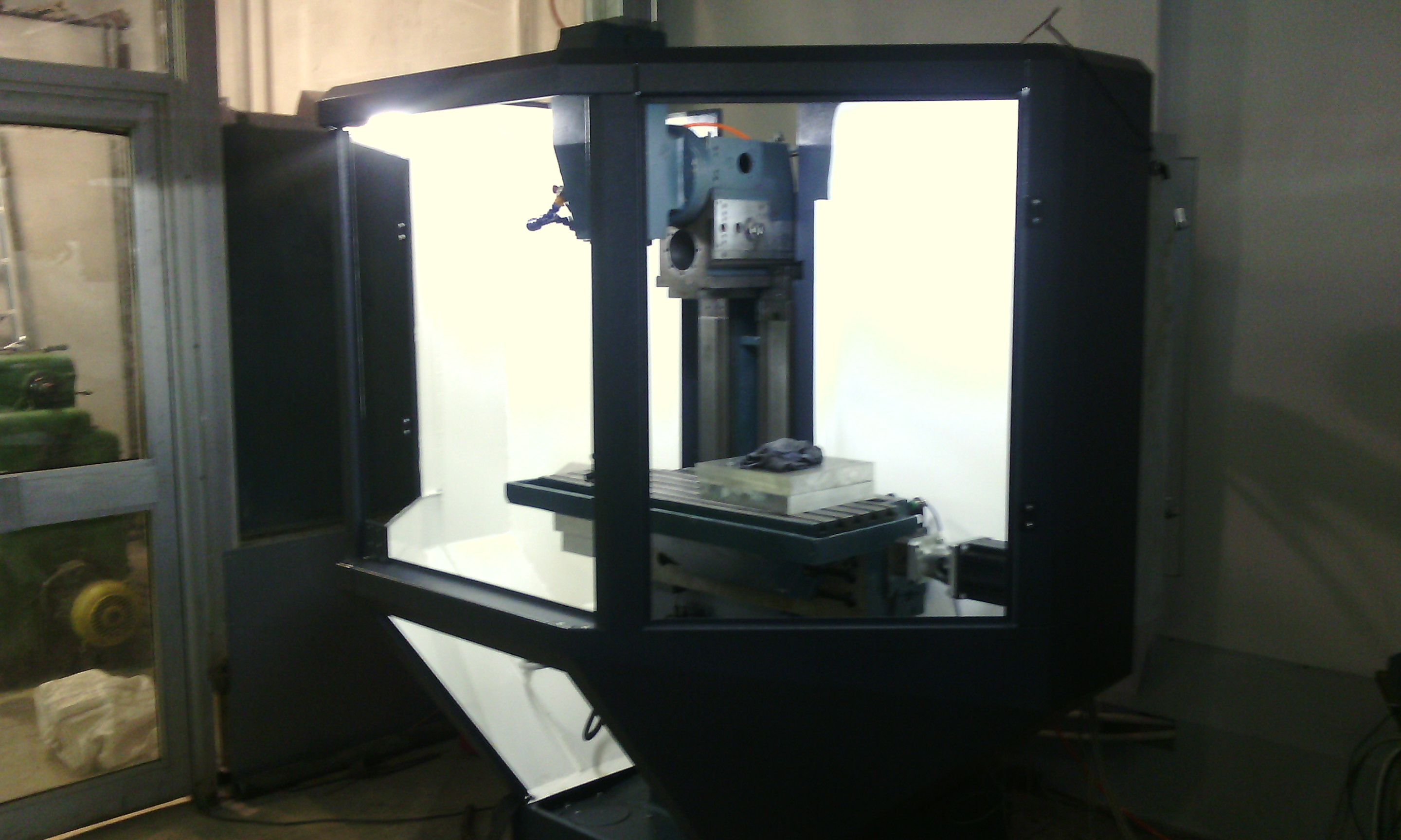

Раз,два, три - ёлочка гори !!!! :hehehe: :
В темноте -
IMG_20151224_152257.jpg (7883 просмотра) <a class='original' href='./download/file.php?id=66979&mode=view' target=_blank>Загрузить оригинал (626.75 КБ)</a>
С общим освещением
IMG_20151224_152321.jpg (7883 просмотра) <a class='original' href='./download/file.php?id=66980&mode=view' target=_blank>Загрузить оригинал (678.05 КБ)</a>
22Вт водозащищённых светодиодных лент.

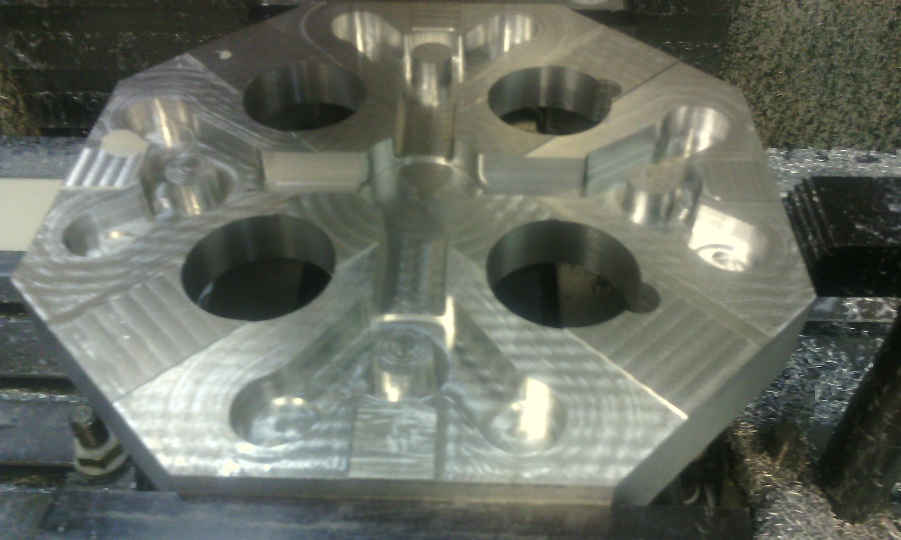

1. Плита 09Г2С 20мм, сверловка, расфрезеровка и цековка ( фреза 12 мм 4-х пёрая)
IMG_20160205_193706.jpg (7626 просмотров) <a class='original' href='./download/file.php?id=80136&mode=view' target=_blank>Загрузить оригинал (946.9 КБ)</a>

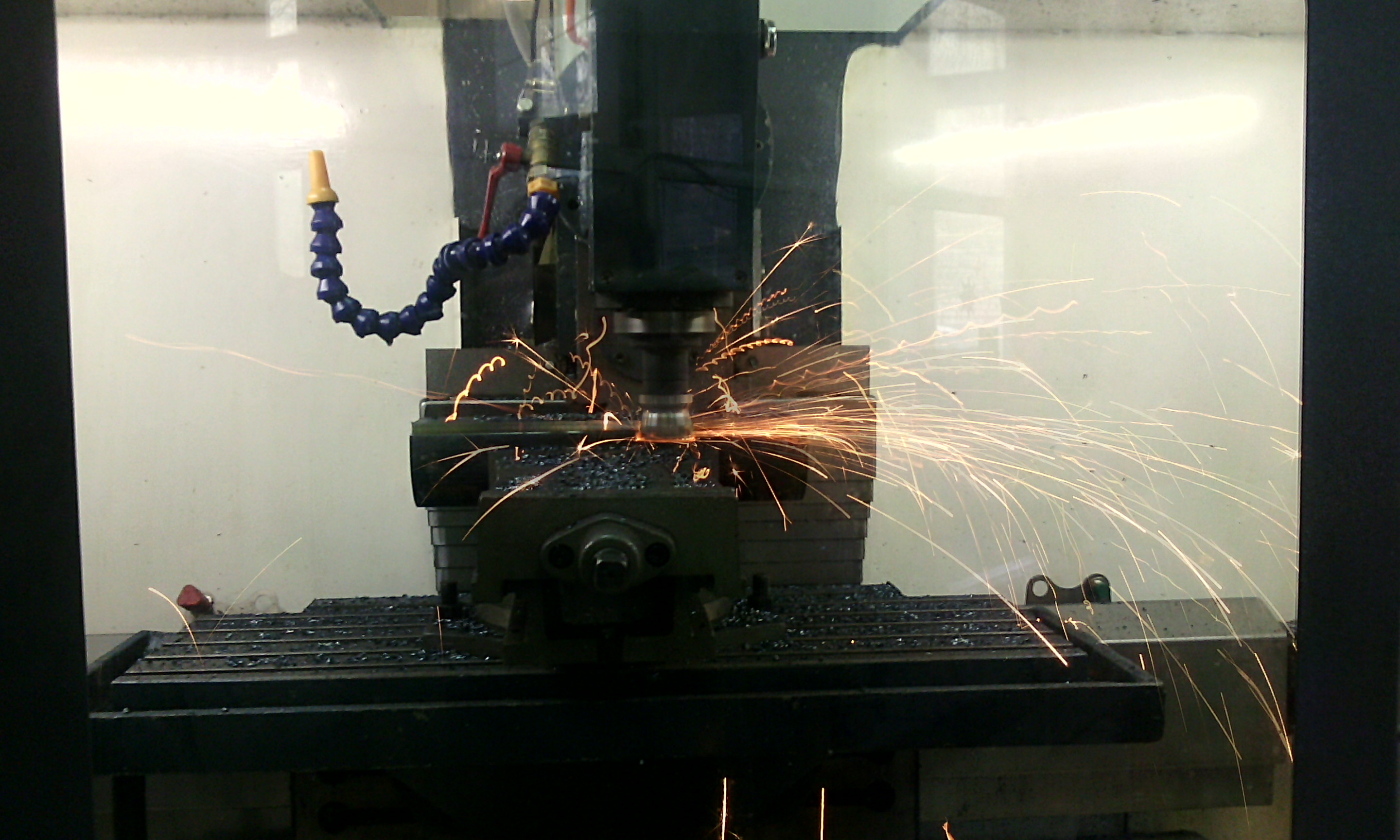

Вчера нужно было поправить профиль бойка кузнечного молота... ...после термообработки :freak: . Было сначала страшно пробовать, а оказалось что фрезеруется отлично. В результате получилась занятная сеточка. Станок всё лучше и лучше себя показывает. Скажем так, я от него с каждого раза всё больше и больше балдею! :hehehe:
P_20160527_084831[1].jpg (7340 просмотров) <a class='original' href='./download/file.php?id=81128&mode=view' target=_blank>Загрузить оригинал (927.9 КБ)</a>
Re: Модернизация 6Б76ПФ2
NKS писал(а):нужно было поправить профиль бойка кузнечного молота... ...после термообработки
Какая марка стали?
NKS
Сообщения: 2464
Репутация: 1233
Откуда: Волгоград
Сообщение NKS »
Predator писал(а): Какая марка стали?
Что-то типа 5ХНМ, точную марку не сказали. Твердомер показал 45 единиц
