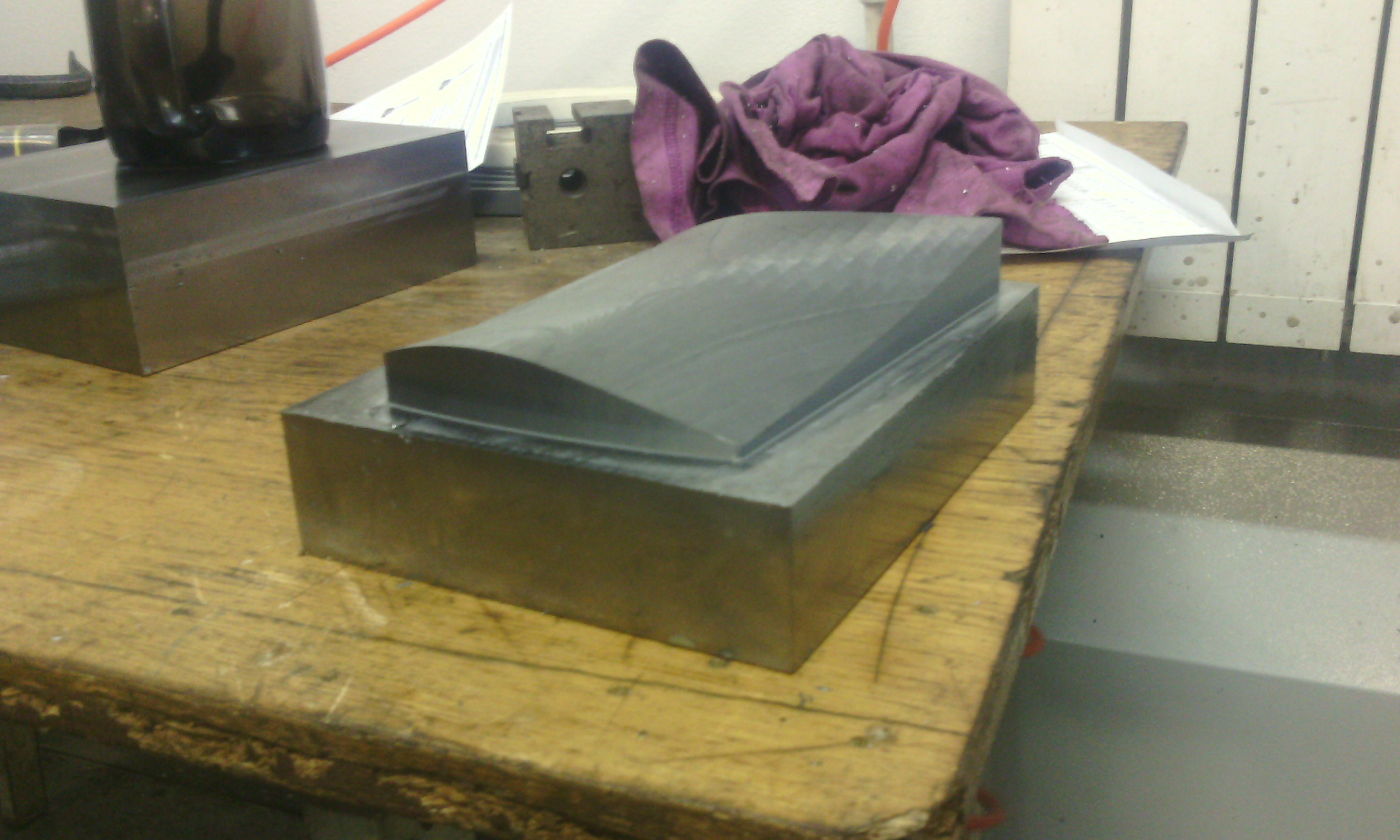

2. Пуансончик для штамповки алюминиевых лопастей вентилятора:
IMG_20160216_195706.jpg (7630 просмотров) <a class='original' href='./download/file.php?id=80138&sid=6883ea3a26824e05c0c0e4a5ab6ca7cd&mode=view' target=_blank>Загрузить оригинал (770.98 КБ)</a>
IMG_20160216_195715.jpg (7630 просмотров) <a class='original' href='./download/file.php?id=80139&sid=6883ea3a26824e05c0c0e4a5ab6ca7cd&mode=view' target=_blank>Загрузить оригинал (751.38 КБ)</a>
IMG_20160323_114848.jpg (7630 просмотров) <a class='original' href='./download/file.php?id=80140&sid=6883ea3a26824e05c0c0e4a5ab6ca7cd&mode=view' target=_blank>Загрузить оригинал (761.53 КБ)</a>
