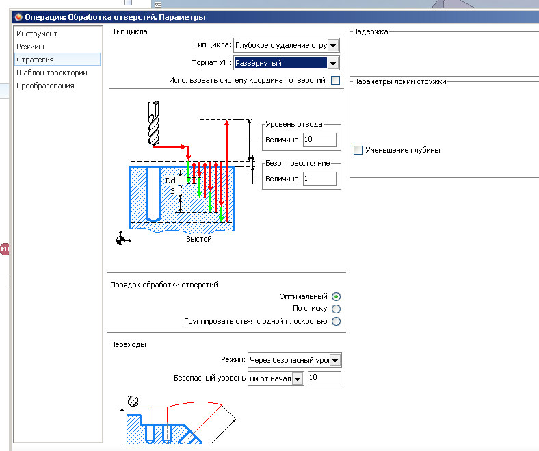

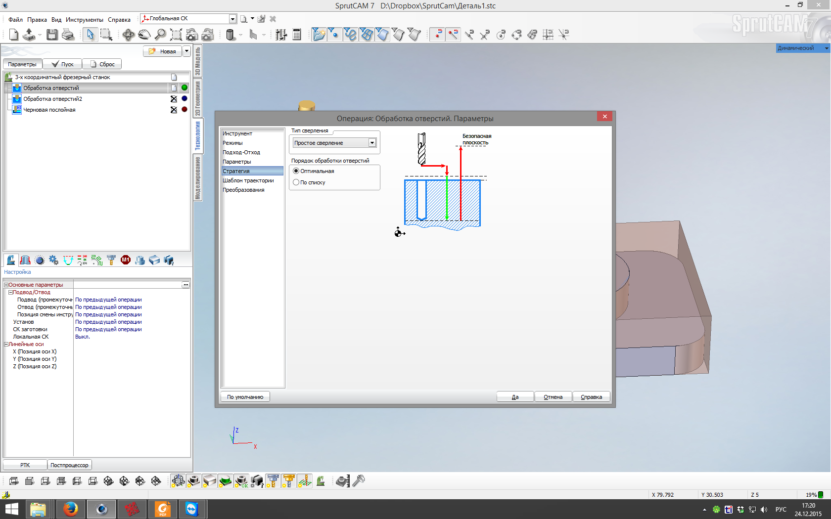

С мач3 поблем замечено не было. Недавно перешел на ncStudio v5.5.60 прошу помощи в переделке/нахождении постпроцессора. Подходит PCNC1100 но ручками приходиться немного править. не беда . но проблема в том что этот пост неверно генерирует циклы сверления. траектория получается неверная. Может кто пользуется связкой SprutCam - ncStudio ? поделитесь пожалуйста.
Сообщения: 9116
Re: SprutCAM
Отключите генерацию циклов. Спрут будет формировать вместо них последовательности простых команд.
Taganrog
Сообщения: 1238
Репутация: 284
Откуда: Брянск
Re: SprutCAM
Сообщение Taganrog »
Пробывал но он их генерирует на G0 . И без опускания.

Сообщения: 9116
Re: SprutCAM
Попробовал с вашим постпроцессором, включив развернутый формат УП (без циклов). Генерит вполне вменяемый код. У вас какая версия Спрута?

Версия спрута 7 . сборка 1.6 ревизия 47785
Модель со сверлением (4400 просмотров) <a class='original' href='./download/file.php?id=66983&mode=view' target=_blank>Загрузить оригинал (414.66 КБ)</a>
Захожу в редактор постпроцессора и убираю циклы (может не так надо ?)
Тут убираю (4400 просмотров) <a class='original' href='./download/file.php?id=66984&mode=view' target=_blank>Загрузить оригинал (142.86 КБ)</a>
Тут убираю
Получаю вот такой код . Мало того что все с G0 так еще и нет опускания вниз.
Скриншот 2015-12-24 16.22.29.png (4400 просмотров) <a class='original' href='./download/file.php?id=66985&mode=view' target=_blank>Загрузить оригинал (79.61 КБ)</a>
Сообщения: 9116
Re: SprutCAM
Это в параметрах операции на вкладке Стратегия задается. Но я не уверен, что в седьмой версии есть. Пробовал в девятой.

стратегия.png (4388 просмотров) <a class='original' href='./download/file.php?id=66993&mode=view' target=_blank>Загрузить оригинал (337.8 КБ)</a>
Блин жаль. Перерыл настройки подобного параметра нет. А эта вкладка вообще голая.
Может знает кто постпроцессор для SprutCam 7 который генерирует только G0 G1 G2 G3 без всякой смены инструмента и циклов сверления ? Его переделать проще должно получиться.
