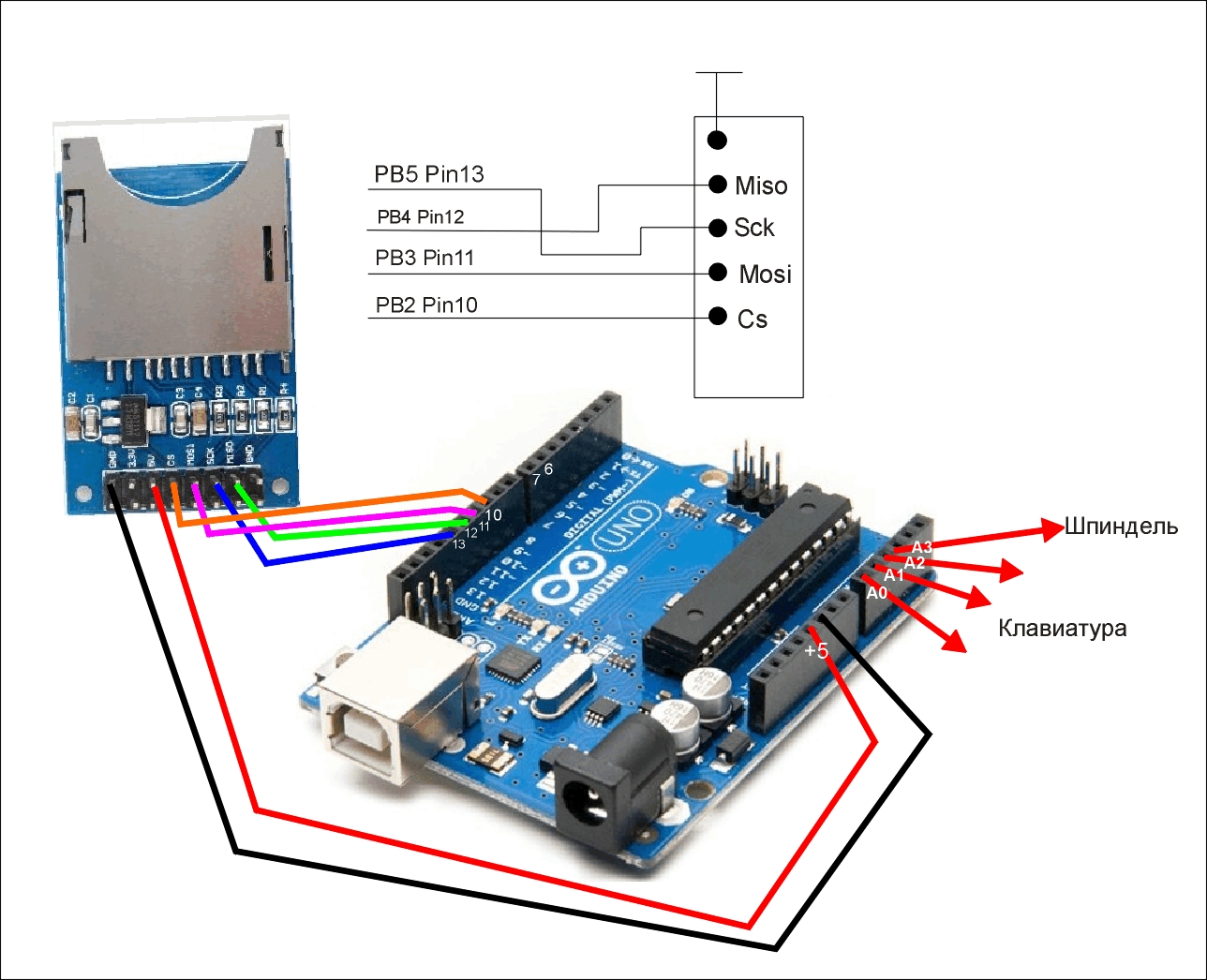

sd карта.JPG (7545 просмотров) <a class='original' href='./download/file.php?id=65566&mode=view' target=_blank>Загрузить оригинал (485.76 КБ)</a>
Подключение SD карты. Более подробно здесь http://robocraft.ru/blog/3178.html

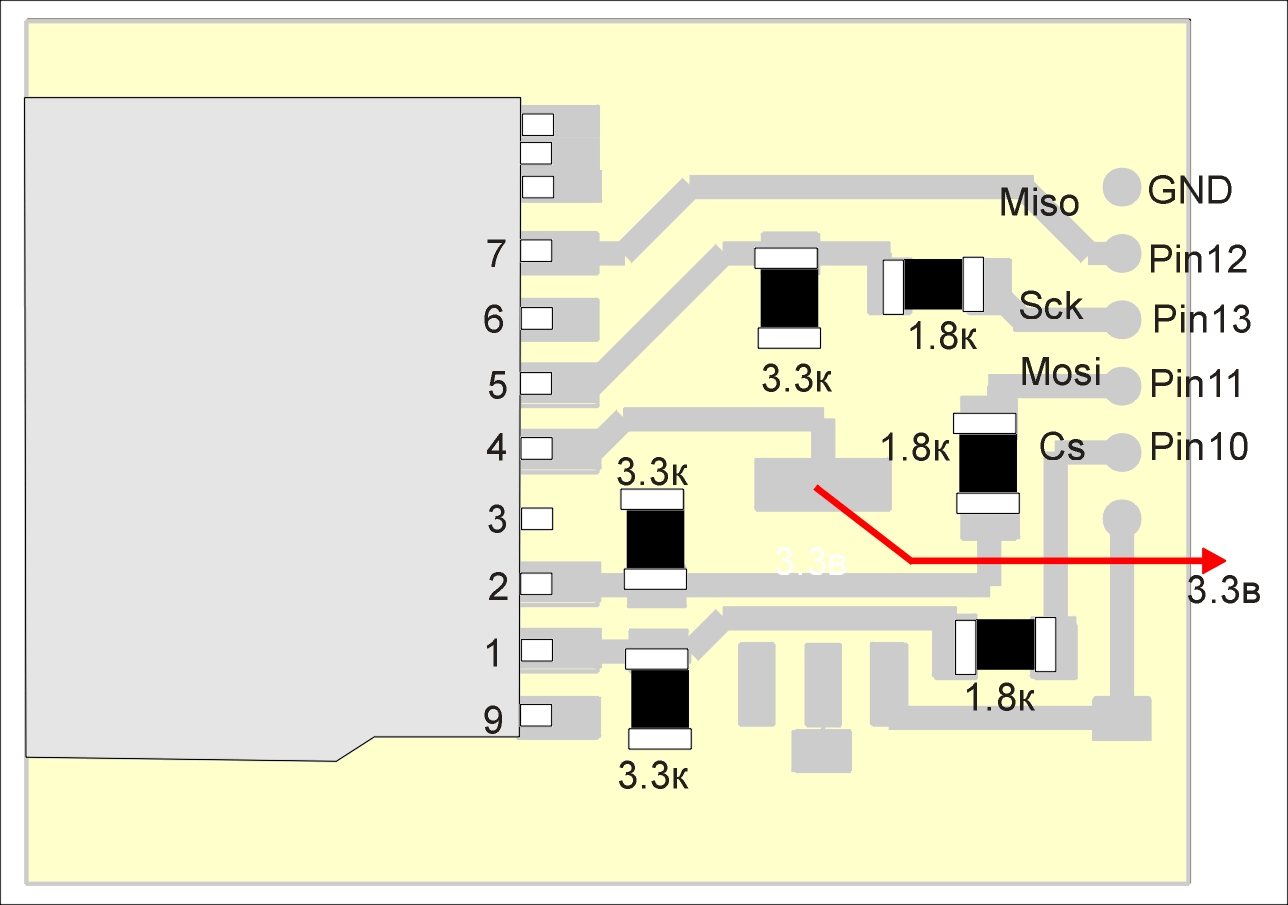

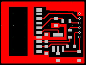

Для чтения SD можно собрать плату. К сожалению она у меня в PCB 2006.
SD ПЛАТА.jpg (7538 просмотров) <a class='original' href='./download/file.php?id=65568&mode=view' target=_blank>Загрузить оригинал (19.34 КБ)</a>
