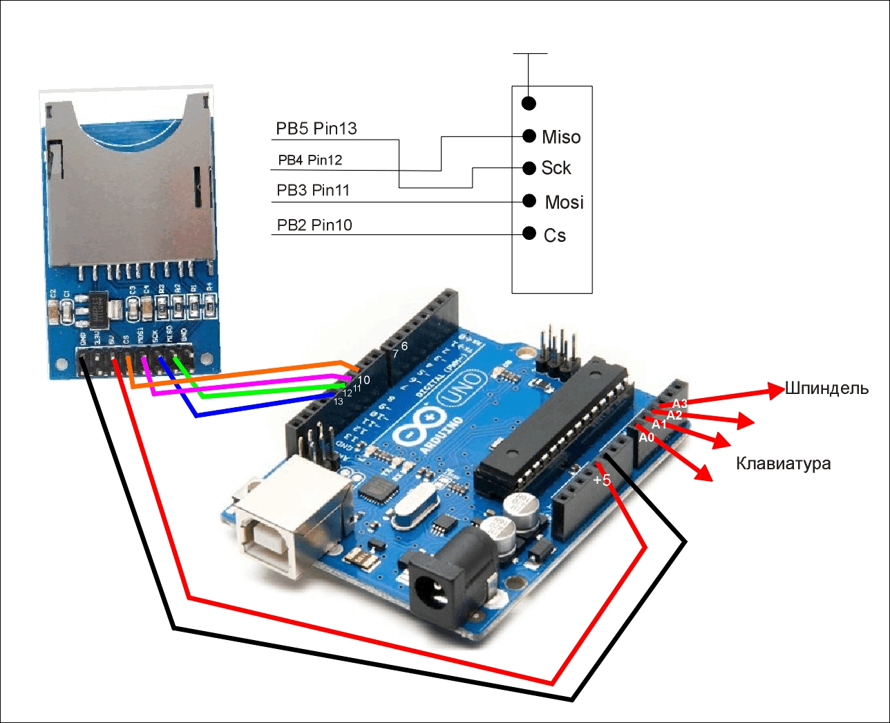

sd карта.JPG (7567 просмотров) <a class='original' href='./download/file.php?id=65566&mode=view' target=_blank>Загрузить оригинал (485.76 КБ)</a>
Подключение SD карты. Более подробно здесь http://robocraft.ru/blog/3178.html

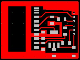

Для чтения SD можно собрать плату. К сожалению она у меня в PCB 2006.
SD ПЛАТА.jpg (7560 просмотров) <a class='original' href='./download/file.php?id=65568&mode=view' target=_blank>Загрузить оригинал (19.34 КБ)</a>

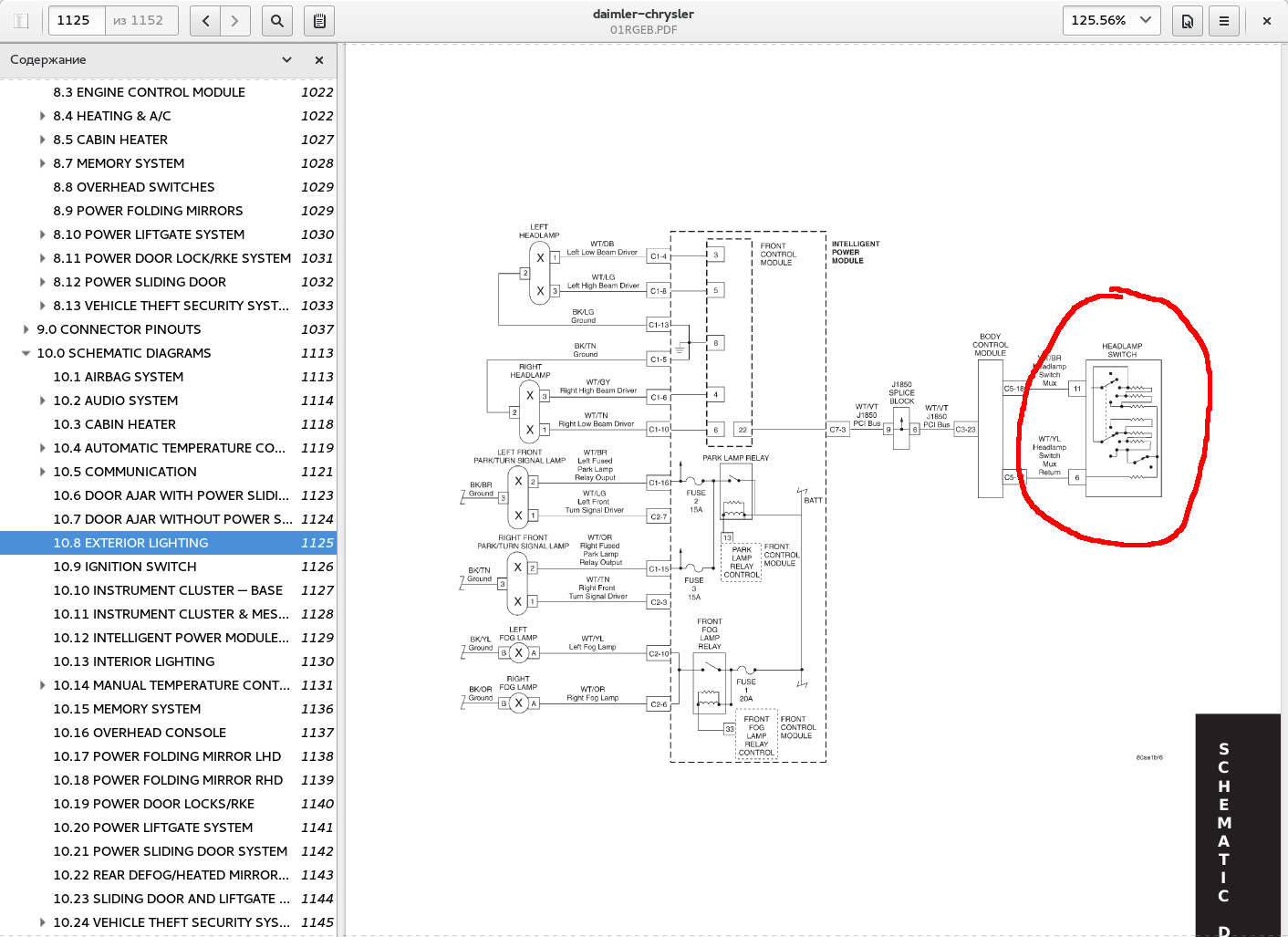

grakun писал(а):Клавиатура аналоговая, номиналы могут отличатся. Возле каждой кнопки примерное напряжение которое должно получится на шине при ее нажатии.
А стандартную матрицу клавы слишком сложно реализовать? Ибо кнопки имеют плохую особенность терять контакт, ну или "подгарать" вкладывая в цепь своё сопротивление.
grakun
Сообщения: 270
Зарегистрирован: 30 сен 2015, 02:47
Репутация: 53
Настоящее имя: Гракун
Откуда: г.Саратов
Re: АВТОНОМНЫЙ КОНТРОЛЛЕР
Сообщение grakun »
megagad писал(а):А стандартную матрицу клавы слишком сложно реализовать? Ибо кнопки имеют плохую особенность терять контакт, ну или "подгарать" вкладывая в цепь своё сопротивление.
Да он слабенький 328, я и так его напряг по полной . Плюс минус 100 Ом не повлияют, там большая вилка.Первый появился в апреле, с клавиатурой пока нет вопросов. Я сам не уважаю такую клавиатуру, но пока проблем не было. У меня из десяти шт еще осталось два для тестирование, хотите пришлю, сами посмотрите. Адрес и телефон в л.с. и пришлю.
У авто Chrysler/Dodge/Jeep вся электроавтоматика штатно на этом принципе управляется никаких глюков и нареканий от владельцев не слышно.
Снимок экрана от 2015-12-20 09-35-24.png (7426 просмотров) <a class='original' href='./download/file.php?id=66628&mode=view' target=_blank>Загрузить оригинал (221.68 КБ)</a>
вот это для меня конечно откровение :) PCI Bus, или там что то своё?
AndyBig
Сообщения: 3876
Репутация: 1121
Откуда: юг России
Сообщение AndyBig »
У очень многих машин резистивные клавиатуры на руле, работают годами :) Да и с чего им там "подогарать" при единицах миллиампер? :)
NightV писал(а): PCI Bus, или там что то своё?
Это что-то свое, один проводок :)
Это "что-то своё" - последовательная информационная шина, по которой общаются между собой все блоки авто. Например вся приборная панель подключается всего-лишь 4-контактным разъёмом: масса, +питания, PCI Bus, подсветка.
В частности на этом авто используется протокол SAE J1850 VPW. Сейчас все переходят на CAN.
