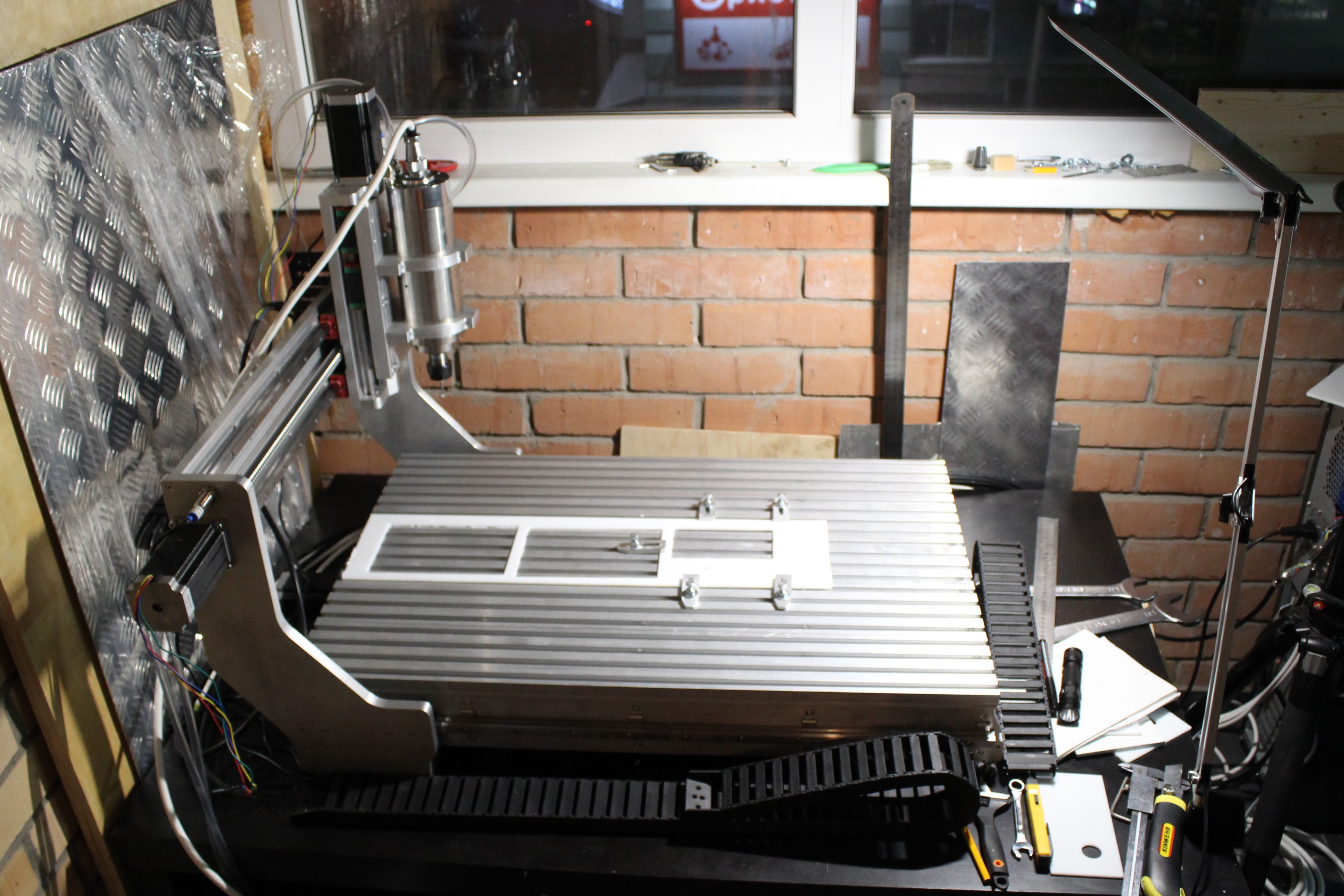

Итак, наконец могу создать тему на форуме о станке:) Сегодня я его собрал и запустил:)
Станок Вектроник А2 (~600x420) на рельсах
Передача ШВП1605
Моторы 23hs2430
Драйвера AM882H
БП для драйверов китайский 70В 800Вт 11.4А
Шпиндель китайский GDZ 80-2.2 с водяным охлаждением
Уравляет им все тот же попудярный инвертор hy02d223b
Плата управления Stepmaster
Софт пока Mach3, но едет еще плата NCStudio - сравню их.
Все запихано в один системник full tower. Хотел еще туда уместить помпу, но че-то ч компановкой не сложилось. Либо потом переделаю, либо все же помпу отдельно оставлю.
До этого никакого опыта работы с какими-либо станками не было, как опыта их сборки. Читал форум, гугл, чтото спрашивал на форуме и в итоге что-то родилось на свет:) Целью ставил построить хоббийный станок, но сделать качественно, что бы потом не жалеть. Планируется обрабатывать пластик и алюминий. Дерево тоже попробую, вдруг понравится.
В планах, после освоения станка, докупить еще 4-ю ось.
Фото пока нет, завтра добавлю. Ща уже темно на балконе, не пофоткать.
Ну и первый запуск! Два дня с настройками софта мучился, но одолел. Первое, что сделал, так это в ArtCam'е написал "Hello world!" выбрал первую попавшуюся фрезу из списка и сгенерировал g-code. Запустил в Mach3 посмотреть как станок швелится - ух ты! бегает!! Убедившись, что все нормально, вставил в шпиндель карандаш и написал надпись на деревяшке. Удачно:)

Тут был текст о том, почему сломалась фреза при первой попытке реза. Как выяснили ниже, она просто вылезла.
Первая сружука:
https://www.youtube.com/watch?v=Tx25QHDHBX0

Благодарю за ссылку на статейку по пластикам. Все получилось с первого раза! Рез отличный!
Если не считать первого раза с обоманной фрезой, то вот первая стружка:
Ну и некоторые фото:
Станок:
станок (7606 просмотров) <a class='original' href='./download/file.php?id=66029&mode=view' target=_blank>Загрузить оригинал (1.88 МБ)</a>
станок
То что все провода висят - это крепеж еще не выпилен для коннекторов. Все по уму хочется. Но первые детали - это как раз он и есть. Ниже фото крепежа для коннекторов электроники в компьютер.

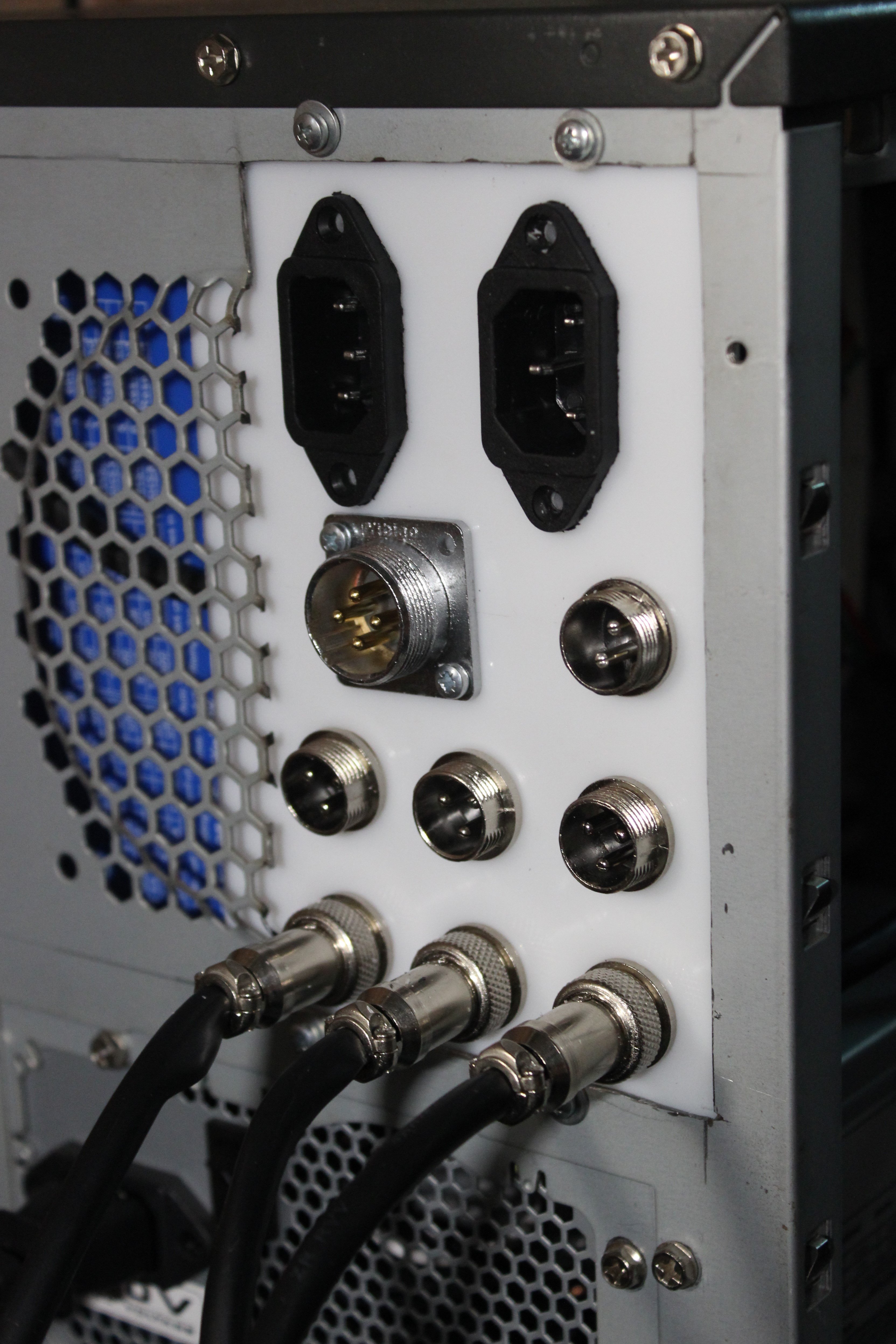

В процессе интеграции:
IMG_0505.JPG (7606 просмотров) <a class='original' href='./download/file.php?id=66031&mode=view' target=_blank>Загрузить оригинал (2 МБ)</a>

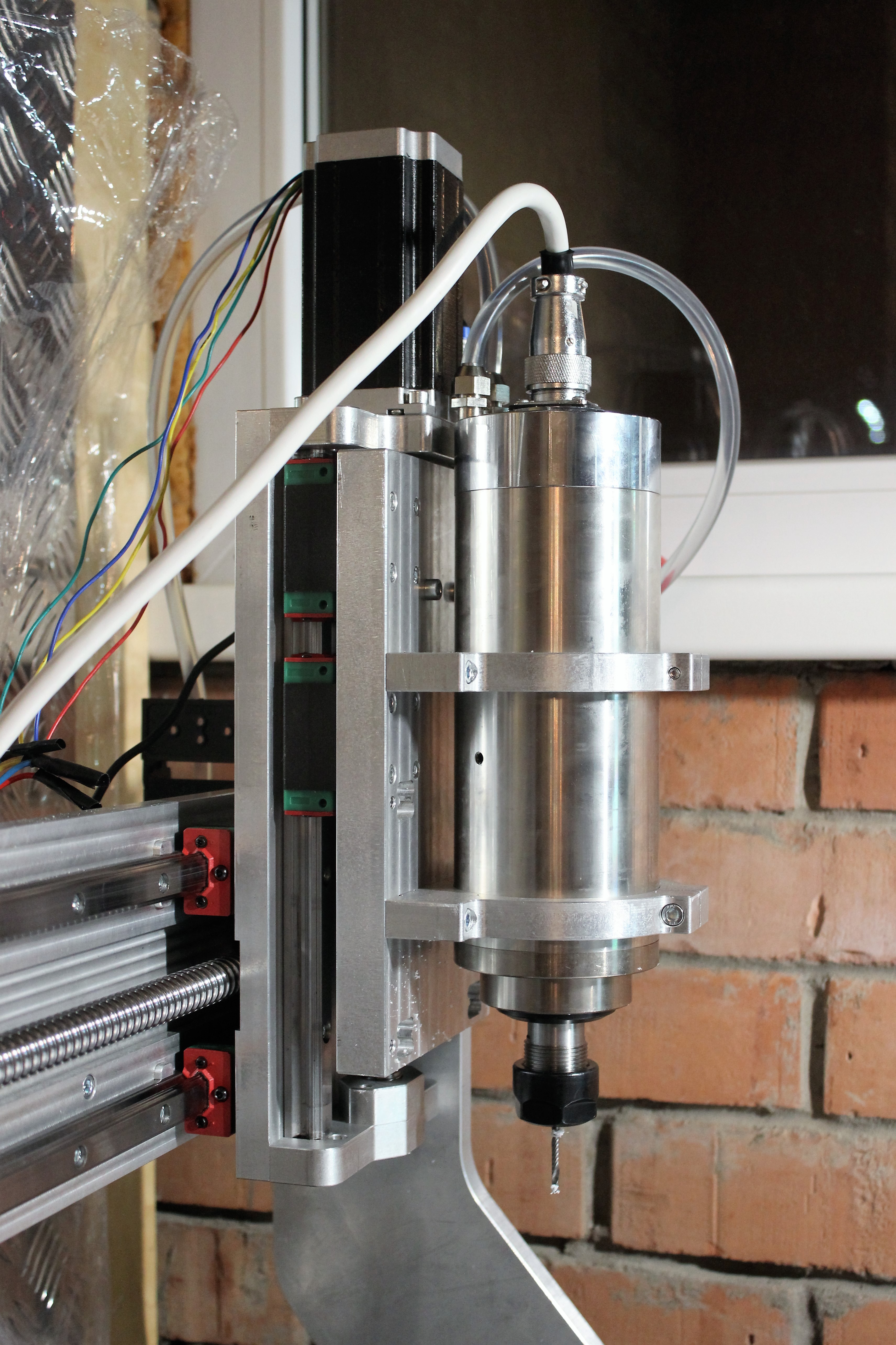

Ось Z:
ось Z (7606 просмотров) <a class='original' href='./download/file.php?id=66034&mode=view' target=_blank>Загрузить оригинал (2.77 МБ)</a>

Шкаф чуть позже сфоткаю, как все будет красиво уложено:)
