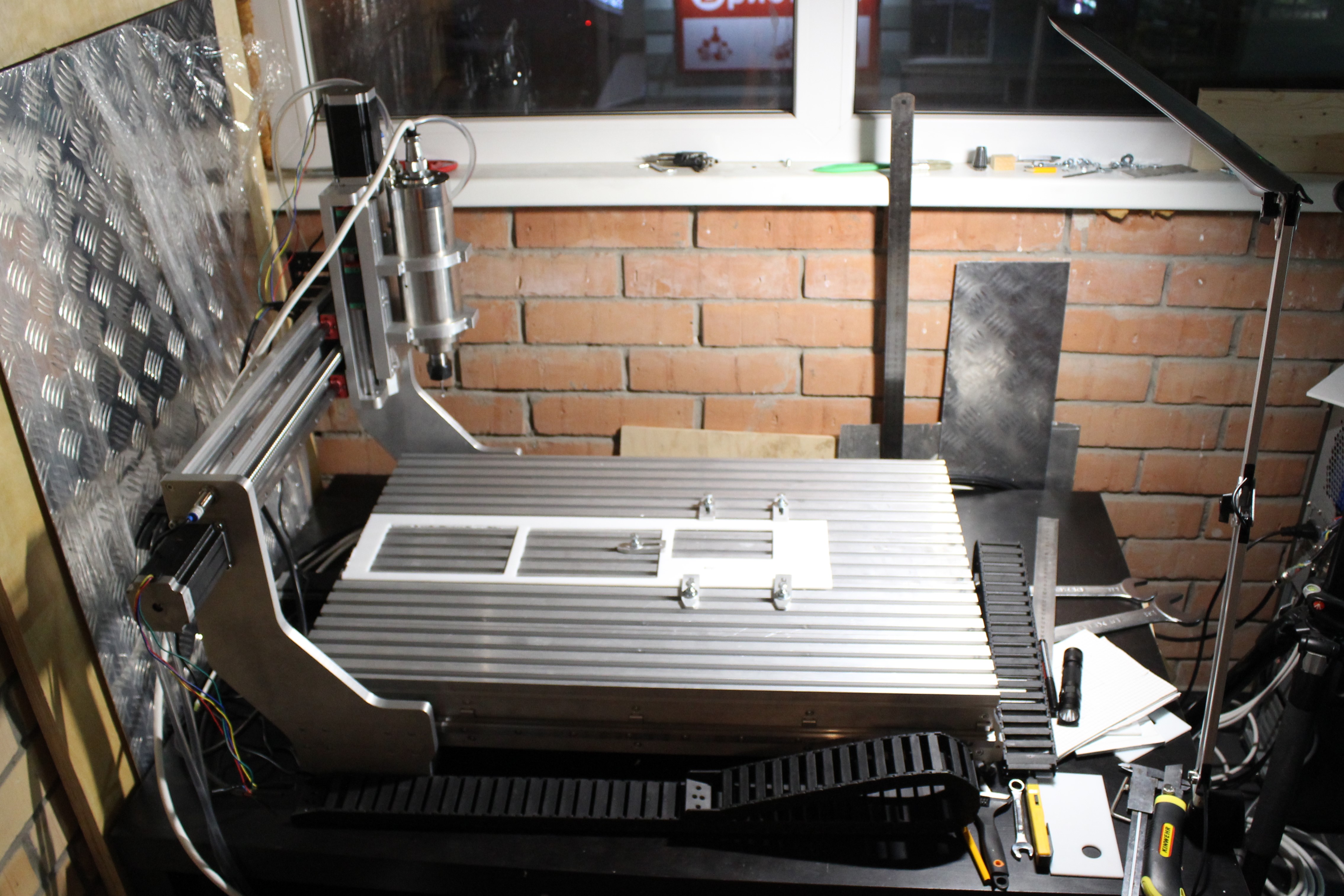

Итак, наконец могу создать тему на форуме о станке:) Сегодня я его собрал и запустил:)
Станок Вектроник А2 (~600x420) на рельсах
Передача ШВП1605
Моторы 23hs2430
Драйвера AM882H
БП для драйверов китайский 70В 800Вт 11.4А
Шпиндель китайский GDZ 80-2.2 с водяным охлаждением
Уравляет им все тот же попудярный инвертор hy02d223b
Плата управления Stepmaster
Софт пока Mach3, но едет еще плата NCStudio - сравню их.
Все запихано в один системник full tower. Хотел еще туда уместить помпу, но че-то ч компановкой не сложилось. Либо потом переделаю, либо все же помпу отдельно оставлю.
До этого никакого опыта работы с какими-либо станками не было, как опыта их сборки. Читал форум, гугл, чтото спрашивал на форуме и в итоге что-то родилось на свет:) Целью ставил построить хоббийный станок, но сделать качественно, что бы потом не жалеть. Планируется обрабатывать пластик и алюминий. Дерево тоже попробую, вдруг понравится.
В планах, после освоения станка, докупить еще 4-ю ось.
Фото пока нет, завтра добавлю. Ща уже темно на балконе, не пофоткать.

Станок (7319 просмотров) <a class='original' href='./download/file.php?id=66036&mode=view' target=_blank>Загрузить оригинал (1.88 МБ)</a>
Станок
IMG_0500.JPG (7319 просмотров) <a class='original' href='./download/file.php?id=66037&mode=view' target=_blank>Загрузить оригинал (2.77 МБ)</a>
IMG_0503.JPG (7319 просмотров) <a class='original' href='./download/file.php?id=66038&mode=view' target=_blank>Загрузить оригинал (1.59 МБ)</a>
IMG_0505.JPG (7319 просмотров) <a class='original' href='./download/file.php?id=66039&mode=view' target=_blank>Загрузить оригинал (2 МБ)</a>

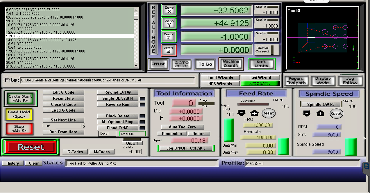

Patriot
Сообщения: 223
Зарегистрирован: 31 авг 2015, 17:52
Репутация: 57
Настоящее имя: Sergei
Откуда: Limassol
Re: Фрезерный станок по дерево\пластик\цветмет A2 - by Patri
Сообщение Patriot »
xenon-alien писал(а):Есть ли возможность, что вы её слабо зажали?
У меня раз тоже было подобное. У меня из-за резонанса фреза за каждый проход опускалась всё ниже.
Сейчас обломанная фреза в шпинделе. Проверил, но нет, зажата хорошо, даже плоскогубцами не вытянуть.
xenon-alien писал(а):Есть ли возможность, что траекторию обработки не правильно задали?
Что это такое? Как и где задается? :)
AVK74 писал(а):Для начала вдумчиво почитать форум, разобраться в арткаме.
Шаг по Z это да, съем за проход.
Шаг в % это для выборок, на сколько будет сдвигаться фреза.
Ну и когда запускали УП в холостую, надо было смотреть на координаты в маче, сразу бы было видно, что не на 2мм опустилась фреза.
Сейчас заново в холостую запустил, остановил на том же месте где обломилась. Координата Z = -1

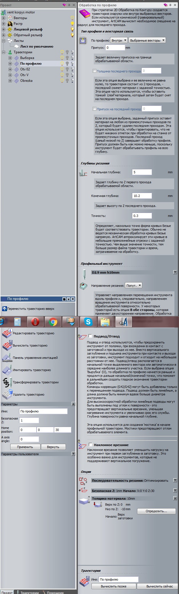

Но если у вас нарисовало "привет мир" и не сломили ничего, то задали параметры нормально. Но с АртКамом нужно будет разобраться. (Ещё сам в процессе изучения.)
Моя мысль - скорей всего фреза из-за резонанса опустилась.

Вот параметры, которые я выставил в ArtCam'е. Все что не знаю, не трогал - по умолчанию оставил.
Параметры обработки.png (7516 просмотров) <a class='original' href='./download/file.php?id=65965&mode=view' target=_blank>Загрузить оригинал (159.09 КБ)</a>
Ща попробую спичку поставить вместо фрезы и пройтись, будто по материалу, посмотрю, уйдет ниже стола или нет.

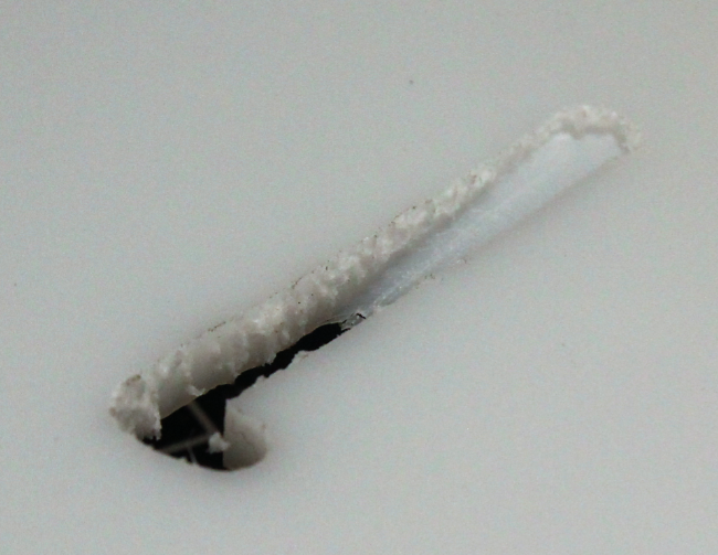

Почистил рез от наплавленной стружки, стало видно что рез шел вниз. Полагаю, что чутьё xenon-alien не подводит и фреза каким-то чудом пошла вниз. А резонанс из-за чего бывает?
Да и сам рез адский, весь дерганный. Это слишком большая подача?

Patriot писал(а):А резонанс из-за чего бывает?
Как бы резонанс расширенное понятие.
Но в данном случае, когда фреза режет материал, то каждый "зуб, заход, перо" врезается в материал. Упирается, ударяется и в каком-то смысле "отскакивает".
Начинается вибрация. И фреза даже может "запеть".(будет шумнее шпинделя)
У меня половина болтов на "станке" по раскручивалась за неделю(5-6 деталек по оргстеклу) из-за этого явления.
Patriot писал(а):Да и сам рез адский, весь дерганный. Это слишком большая подача?
Или обороты низкие.

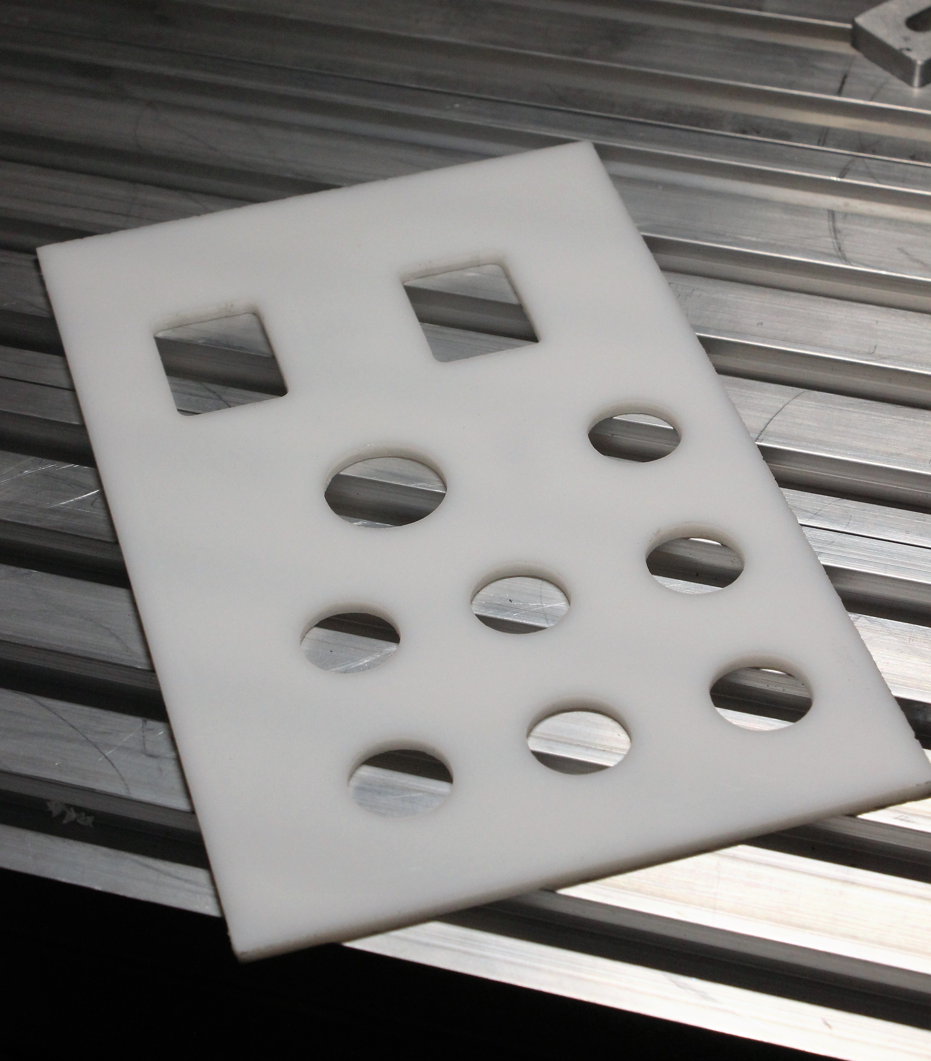

Благодарю за ссылку на статейку по пластикам. Все получилось с первого раза! Рез отличный!
Если не считать первого раза с обоманной фрезой, то вот первая стружка:
https://www.youtube.com/watch?v=Tx25QHDHBX0
Ну и некоторые фото:
Станок:
станок (7323 просмотра) <a class='original' href='./download/file.php?id=66029&mode=view' target=_blank>Загрузить оригинал (1.88 МБ)</a>
станок
То что все провода висят - это крепеж еще не выпилен для коннекторов. Все по уму хочется. Но первые детали - это как раз он и есть. Ниже фото крепежа для коннекторов электроники в компьютер.
Первая деталь (7323 просмотра) <a class='original' href='./download/file.php?id=66032&mode=view' target=_blank>Загрузить оригинал (1.59 МБ)</a>
Первая деталь

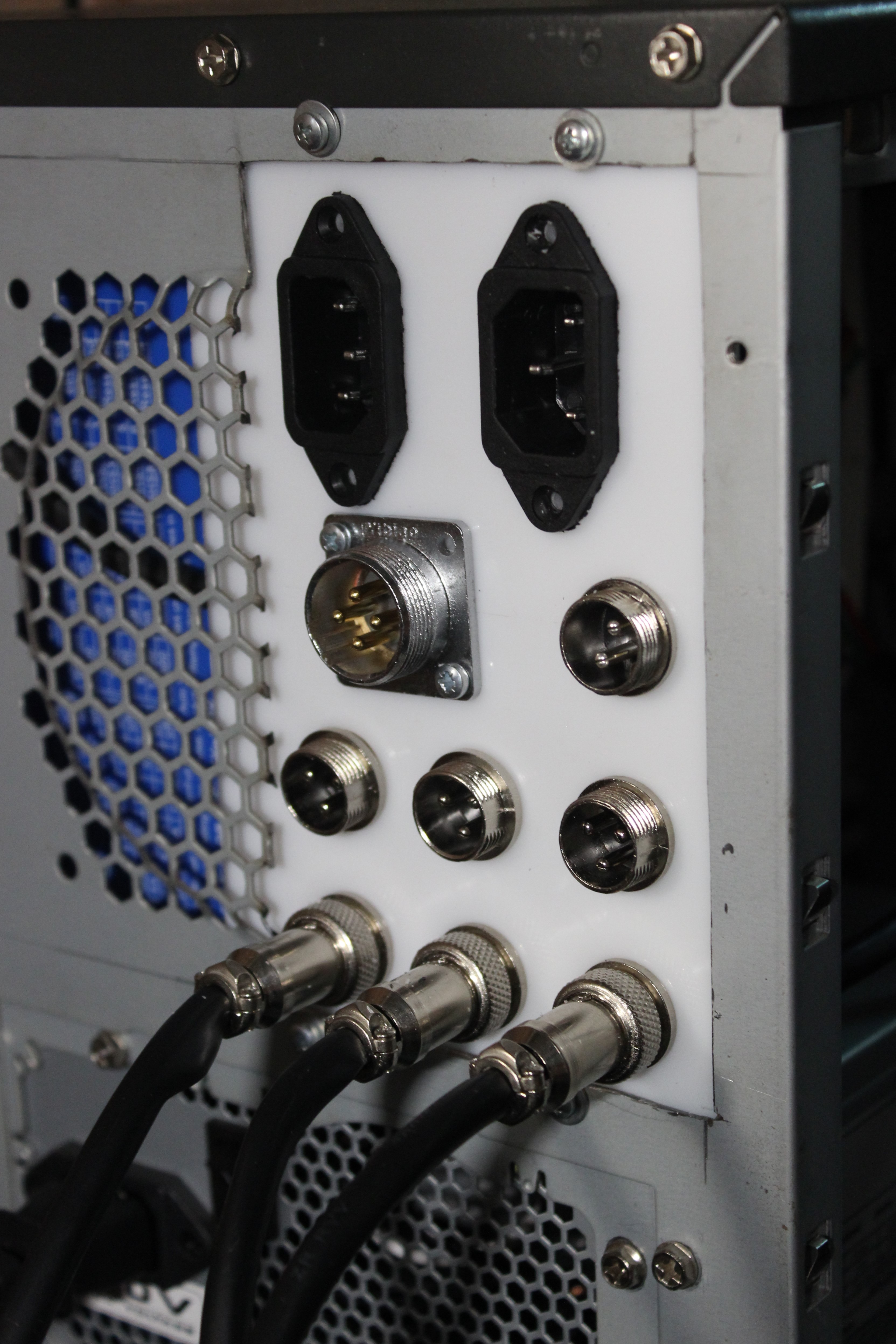

В процессе интеграции:
IMG_0505.JPG (7323 просмотра) <a class='original' href='./download/file.php?id=66031&mode=view' target=_blank>Загрузить оригинал (2 МБ)</a>

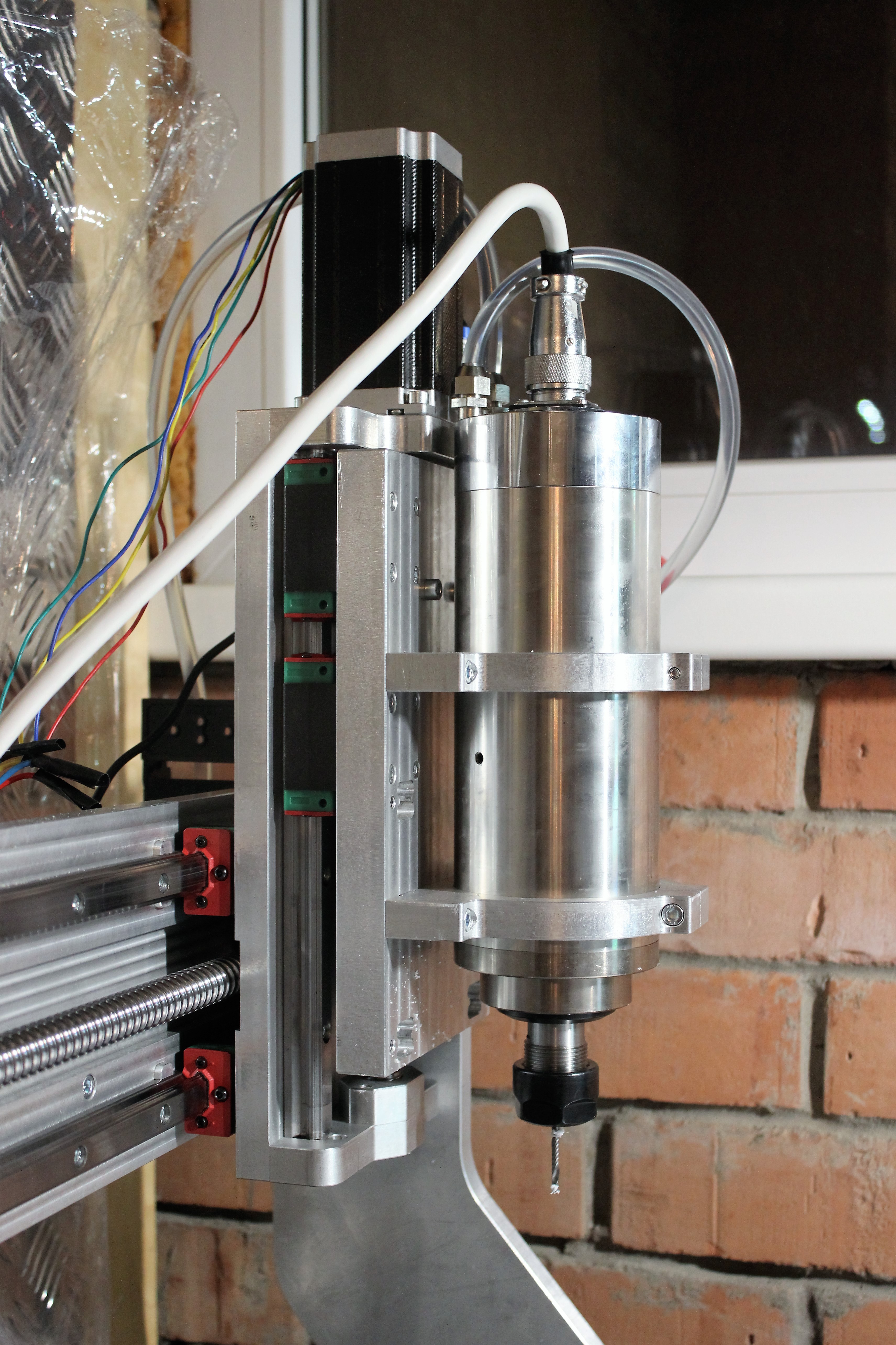

Ось Z:
ось Z (7323 просмотра) <a class='original' href='./download/file.php?id=66034&mode=view' target=_blank>Загрузить оригинал (2.77 МБ)</a>
ось Z
Шкаф чуть позже сфоткаю, как все будет красиво уложено:)

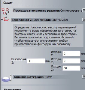

Станок действительно хорошо смотрится.

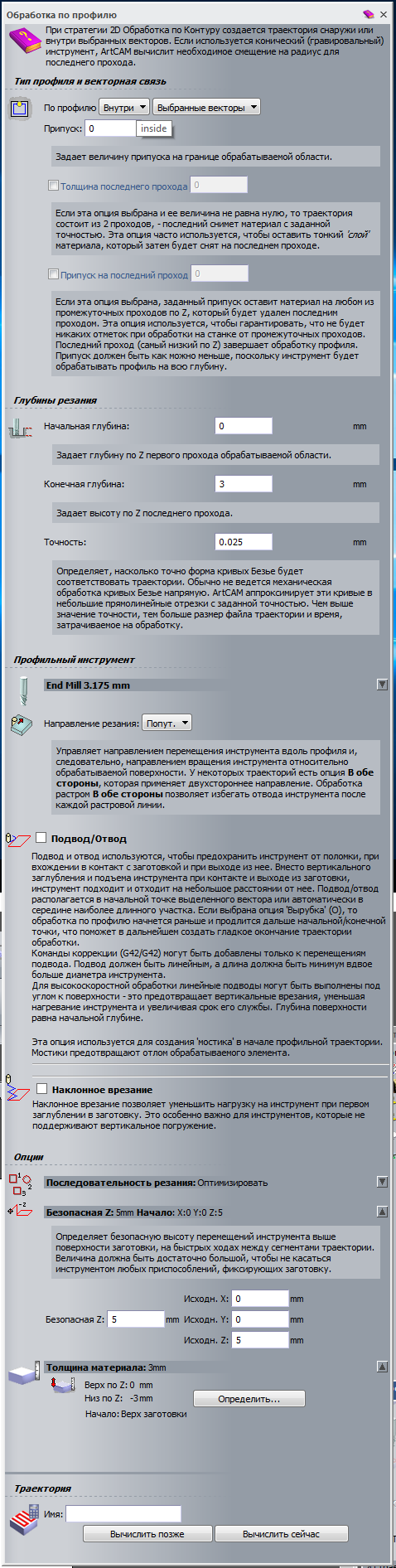

Я бы безопасную высоту (или как она там называестя) ниже опустил бы. (что бы фреза на 1 мм высоте ходила над заготовкой и не поднималась так высоко каждый раз)
Bezop.vusota.jpg (7299 просмотров) <a class='original' href='./download/file.php?id=66041&mode=view' target=_blank>Загрузить оригинал (43.15 КБ)</a>
И скорость холостых ходов увеличил бы. (думаю станок осилит)

Вот тут момент, у арткама вроде одна высота перемещений... для порядку должна быть выше оснастки.
А то будзе як тады))))
