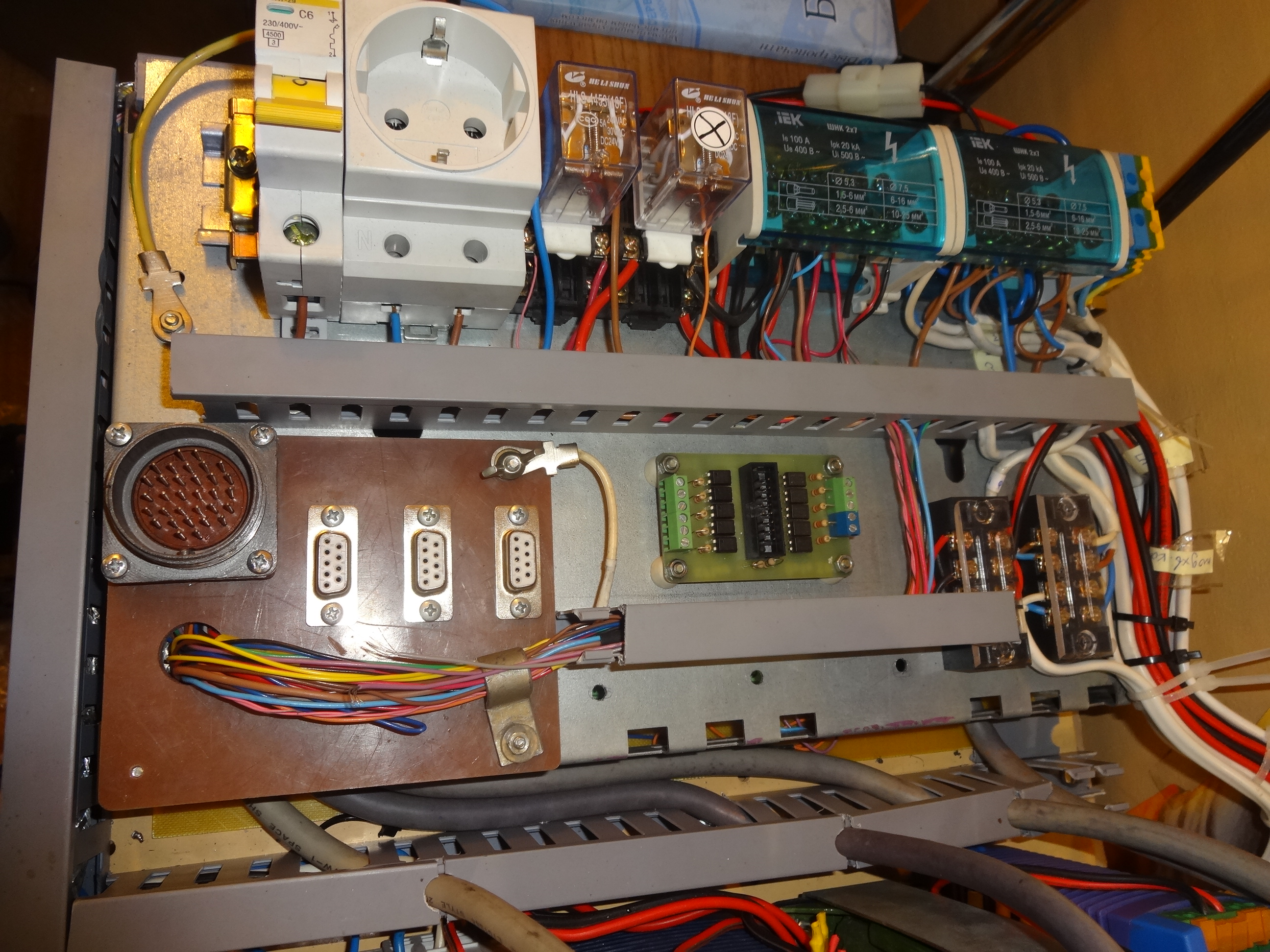

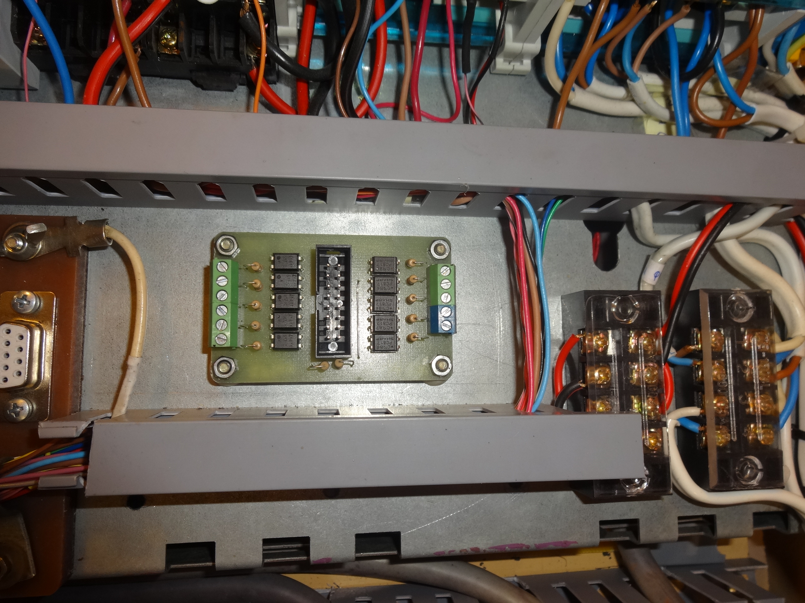

после некоторой паузы возобновляю работу над запуском этого блока управления.
столкнулся с тем, что начинает сильно не хватать цифровых входов в каналоге. их там всего восемь. у меня три заняты Z-метками от линеек. остается пять. Сколько нужно на концевики?
можно, конечно, все сигналы с них в кучу собрать и на один пин повесить, но это не совсем хорошо. как минимум, наверное, два входа? один для минусовых сигналов, другой для плюсовых? чтоюы иметь возможность съехать с концевика в обратную сторону. или нужно отдельно на каждый?
даже если два оставить под лимиты, то остаается три входа. дальше уже туманно :-)
если я для точного поиска HOME буду использовать Z-метки линеек, то нужно ли задействовать еще цифровые входы каналога чтобы завести туда обычные кнопки HOME для грубого выставления?
хотелось еще три кнопки (старт, стоп, пауза) на панель вывести. так что для HOME входов уже нет.
какую плату можно купить готовую чтобы на ней были дополнительные оптоизолированные входы для кфлопа?

Александр_ писал(а):купить готовую
Konnect Optical I/O Expansion Board
Александр_
Сообщения: 1743
Репутация: 122
Re: Yaskawa SGDA-01AS+kflop+kanalog освоение, настройка
Сообщение Александр_ »
я имел в виду не родную от кфлопа а может что-то попроще. даже функционал можно поменьше - только несколько входов

закончилась вынужденная пауза - ждал плату оптовходов. наконец-то приехала (Алексей, спасибо!).
