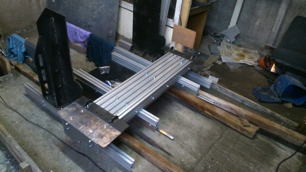

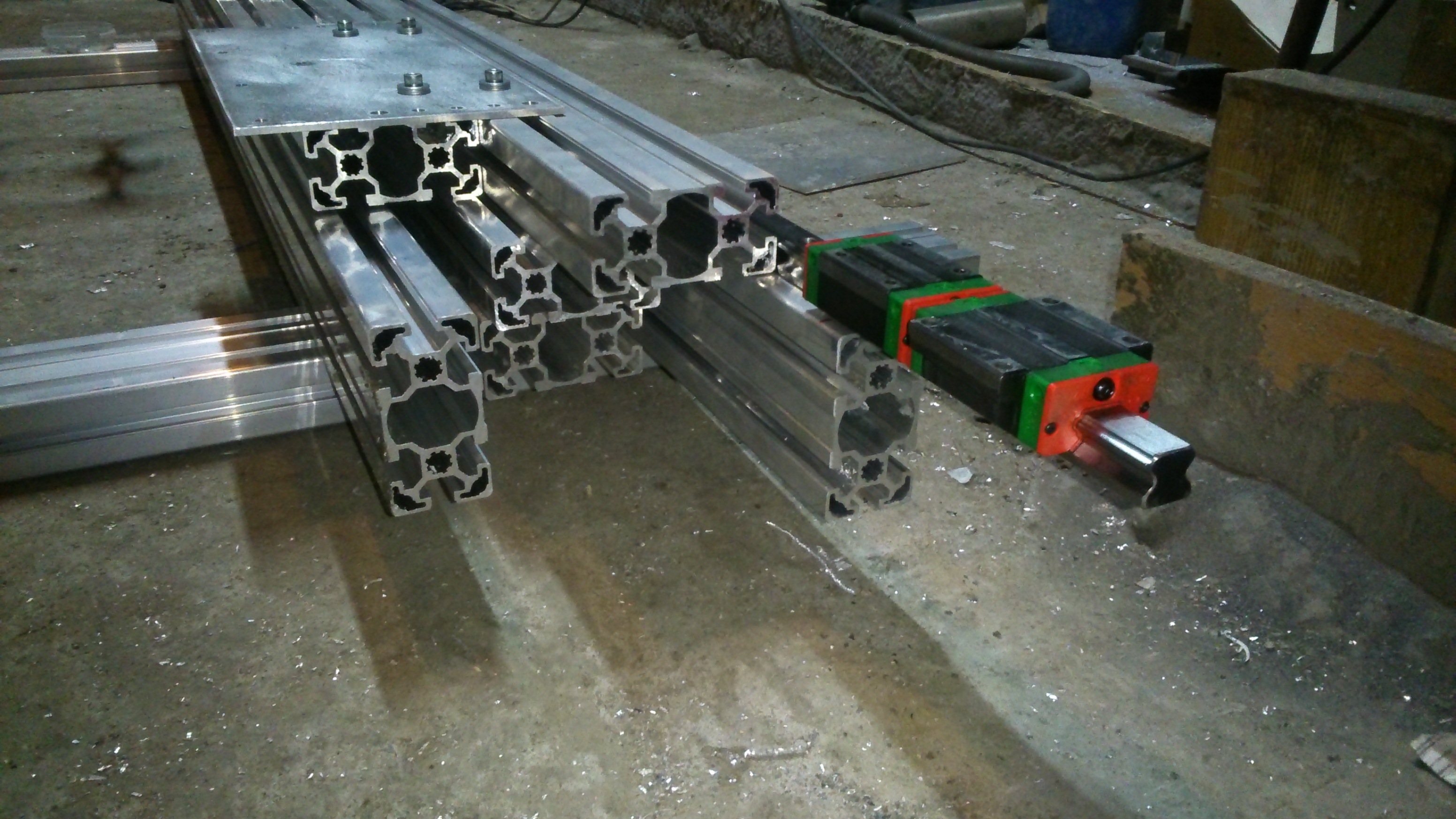

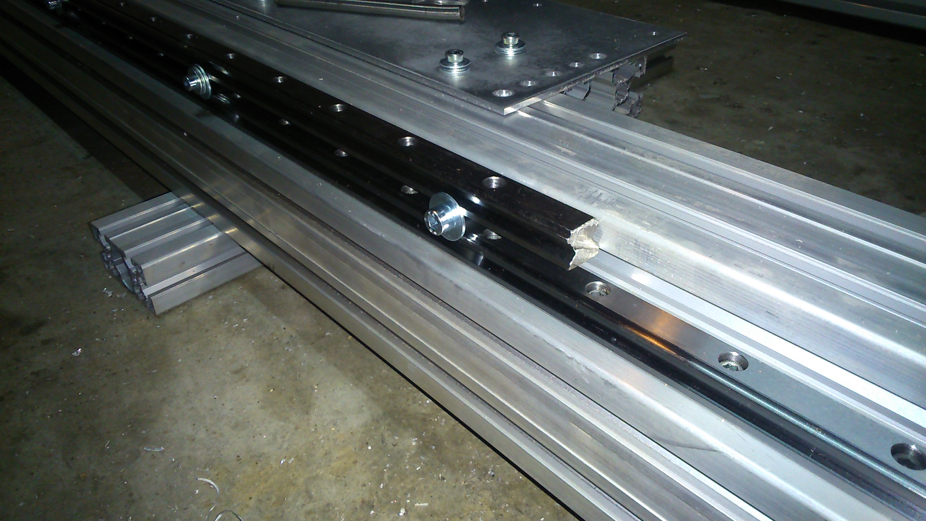

Не знаю как все это дальше будет работать, но рельс ровно я выставил, каретки пока не крепил, поэтому не знаю как все это еще будет работать. Не крепил, поскольку выявилось что в середине участка от одной каретки до другой прогиб аж в 3 мм. Не усмотрел. Думал что выровняв лист профилем по краям я получу ровную плоскость во всех точках. Ошибался. Недостаток опыта. Ну теперь когда причину я знаю осталось выровнять эту плоскость и прикрутить каретки.
Приспособа вид с боку (5117 просмотров) <a class='original' href='./download/file.php?id=64542&mode=view' target=_blank>Загрузить оригинал (999.89 КБ)</a>
Вид с верху (5117 просмотров) <a class='original' href='./download/file.php?id=64543&mode=view' target=_blank>Загрузить оригинал (769.59 КБ)</a>
Вид с верху
Способ притягивания рельс к профилю боком по 6 точкам, очень удобно затягивать если сопоставить отверстия обоих рельсин (5117 просмотров) <a class='original' href='./download/file.php?id=64544&mode=view' target=_blank>Загрузить оригинал (976.7 КБ)</a>

Теперь вытекающая из этого проблема, а именно вытекающая из того что профиль по факту не достаточно жесткий: стол, плита 12.5 мм, предпологалось выровнять, если кривой, прижав к профилю, но мне кажется будет та же история что и листом железа и даже хуже, если лист железа не может осуществить прогиб профиля, то плита 12.5 д16т вполне себе думаю прогнет 2 а может и три профиля, отсюда вопрос, что делать? Лишние напряжения в этом месте мне не нужны. Есть только порнографические догадки как можно избежать прогибов и перекосов. Как только станина будет собрана фрезой проточить 2 или 3 паза ослабляющих лист, в этих пазах лист прогнется достаточно легко и профиль не погнет, а уже потом после окончательной сборки пустить весь стол под фрезу и схерачить слой в 0.5 мм и получить ровный стол 12 мм
В теории звучит хорошо, а на практике как обычно думаю возникнет еще куча проблем. Есть конечно еще варик, собрать мужиков и попрыгать на листе, авось прогнется и выпрямится, но это еще большее порно.

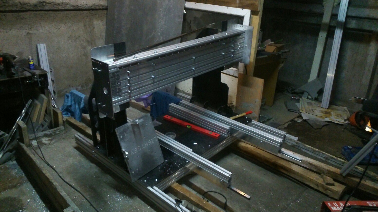

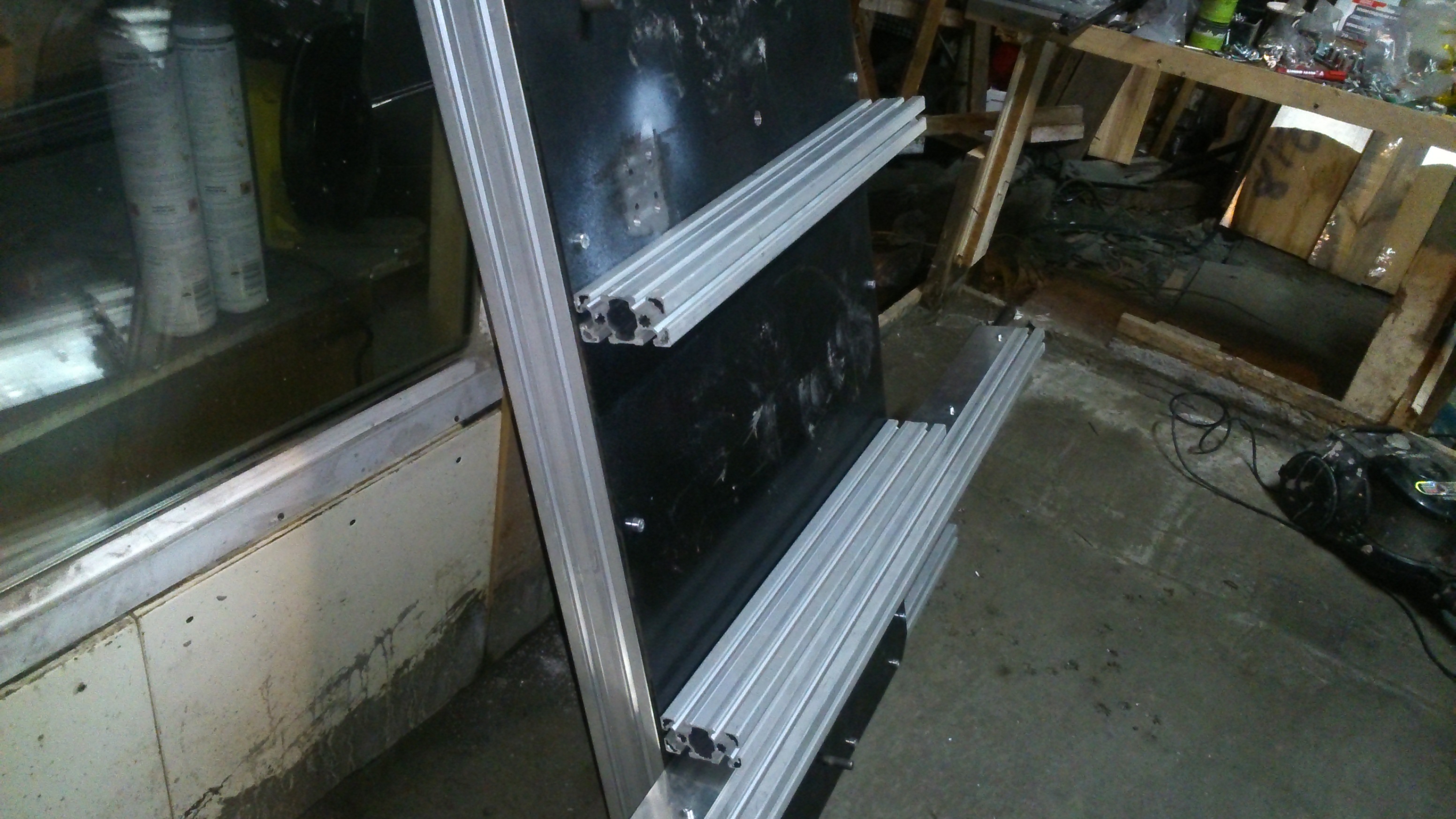

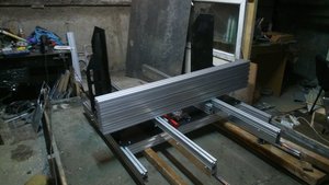

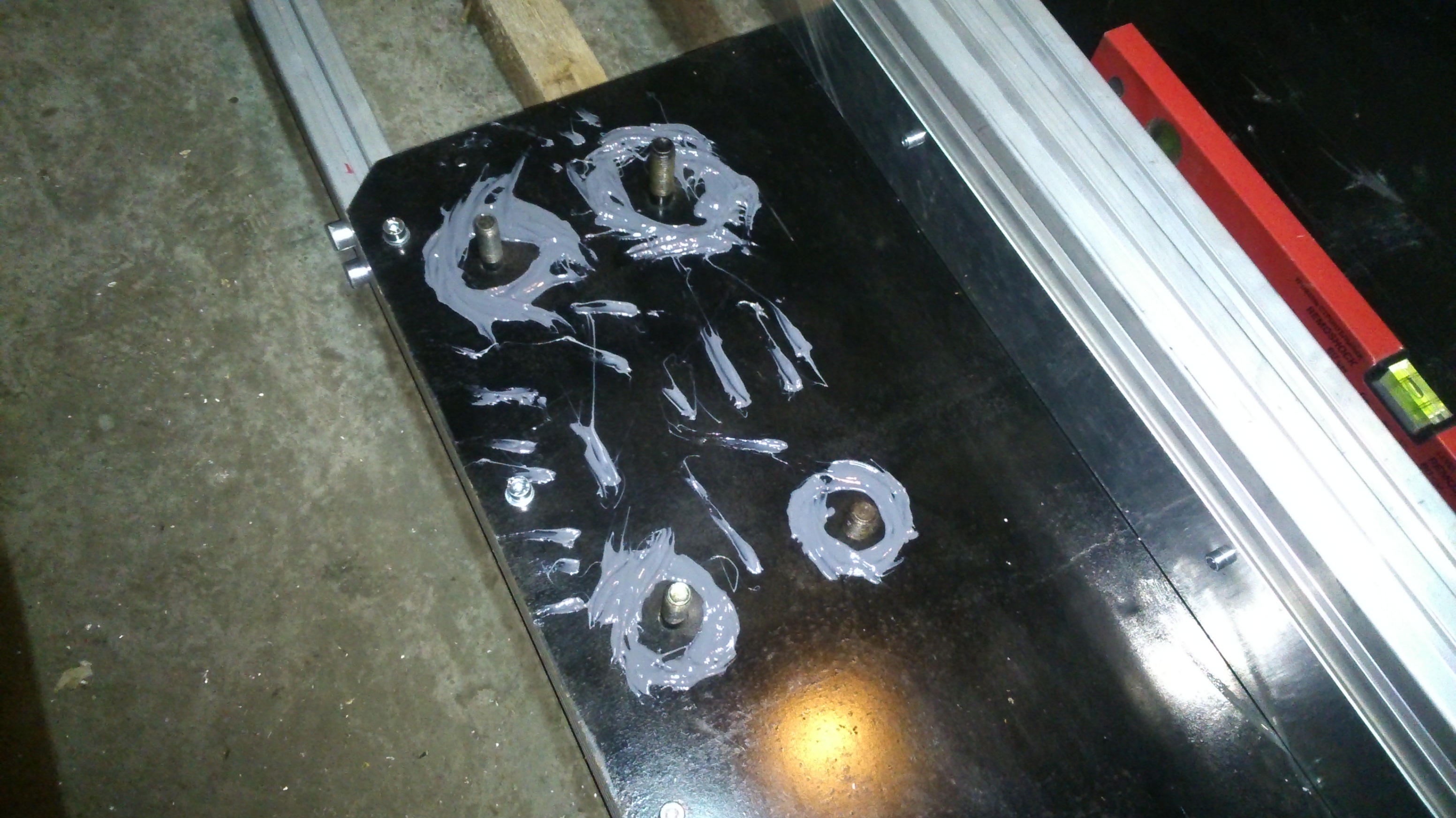

Провал с плитой 12 мм. Не знаю о чем я думал, но я не проверил даже ее на ровность всю и как оказалось она в прогиб идет не только по длинне а и по ширине и в некоторых местах вообще пузыри, короче, остается ее в производство пустить и что то думать с тем чтобы замостить стол плитами конструкционного профиля. Жалко конечно будет его коцать в процессе пооизводства, но что поделаешь, другого выхода я не вижу.
Валялись пара тюбиков эпоксидки, решил все таки попробовать посадить на нее боковины, смазал одну из контактных поверхностей силиконовой смазкой и шлепнул и притянул вручную гайки через гровера, посмотрим завтра что получилось.
Собрал балку портала, чтоб оценить размеры и жесткость будущей конструкции. (5013 просмотров) <a class='original' href='./download/file.php?id=64604&mode=view' target=_blank>Загрузить оригинал (928.23 КБ)</a>
Выравнивание поверхности контакта (5013 просмотров) <a class='original' href='./download/file.php?id=64605&mode=view' target=_blank>Загрузить оригинал (1011.27 КБ)</a>
Усиление конструкции,  выравнивание поверхности крепления кареток. (5013 просмотров) <a class='original' href='./download/file.php?id=64606&mode=view' target=_blank>Загрузить оригинал (923.37 КБ)</a>
ridirt
Сообщения: 654
Репутация: 277
Откуда: Спб
Re: Фрезер 1500 на 1000 авиационный алюминий , мягкая сталь.
Сообщение ridirt »
балка портала собрана (4914 просмотров) <a class='original' href='./download/file.php?id=65223&mode=view' target=_blank>Загрузить оригинал (161.89 КБ)</a>
Спустя неделю строительство снова возобновляется.
После того как были поставлены на эпоксидку боковины и собрана балка портала, стало ясно что они встали немного домиком :walk: и так как он есть проект не может быть собран так как детали кожуха которые будут находиться между боковинами и крепиться к балке все точно в рамер делались, то есть либо пилить либо все ломать и ставить боковины на клей подгоняя верхнее расстояние между ними. а ушел размер аж на 8мм. Пока еще твердо не решил что делать. Если подгонять клем есть риск потери жесткости, все таки больше душа лежит пока к подпиливанию частей кожуха. :idiot:

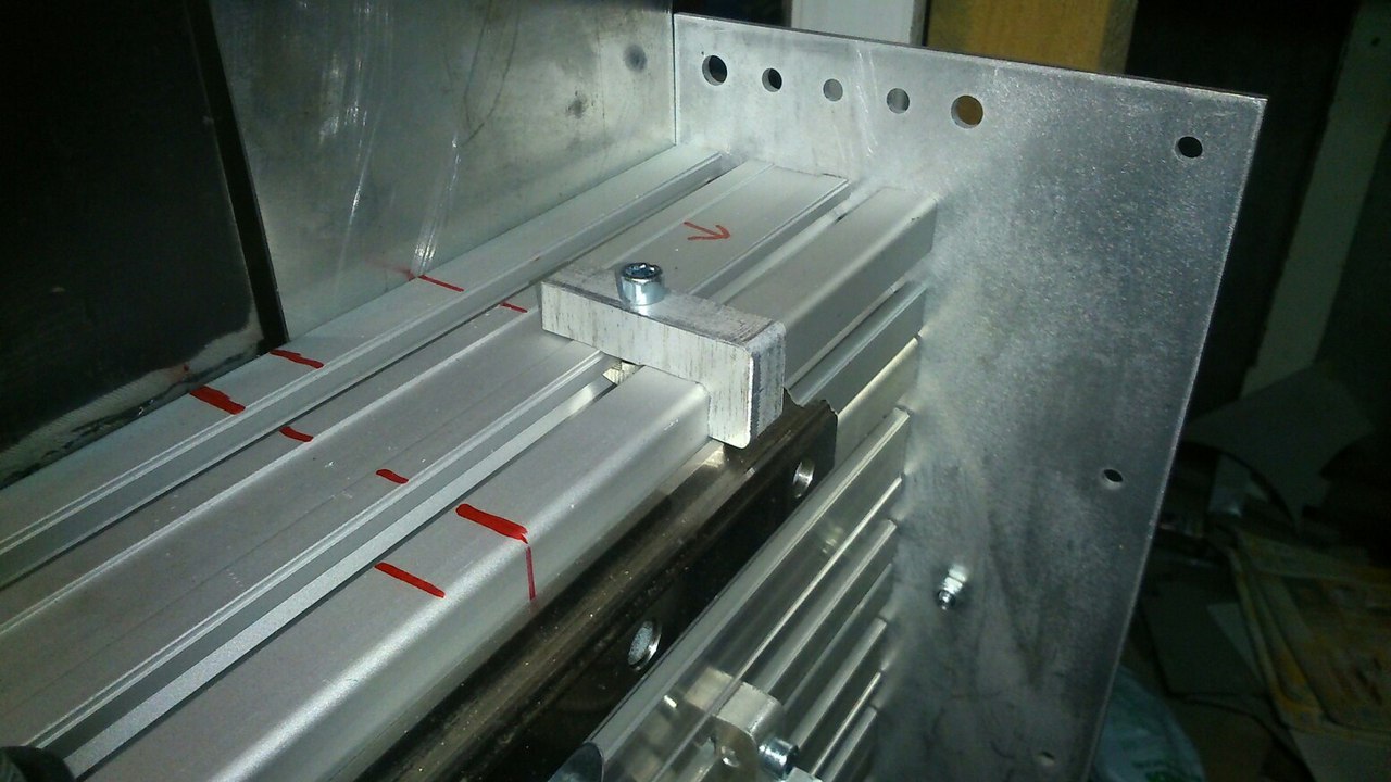

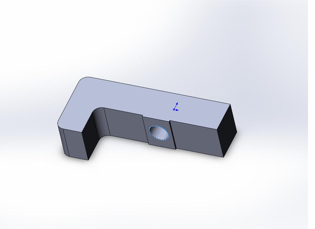

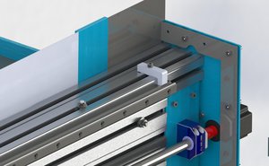

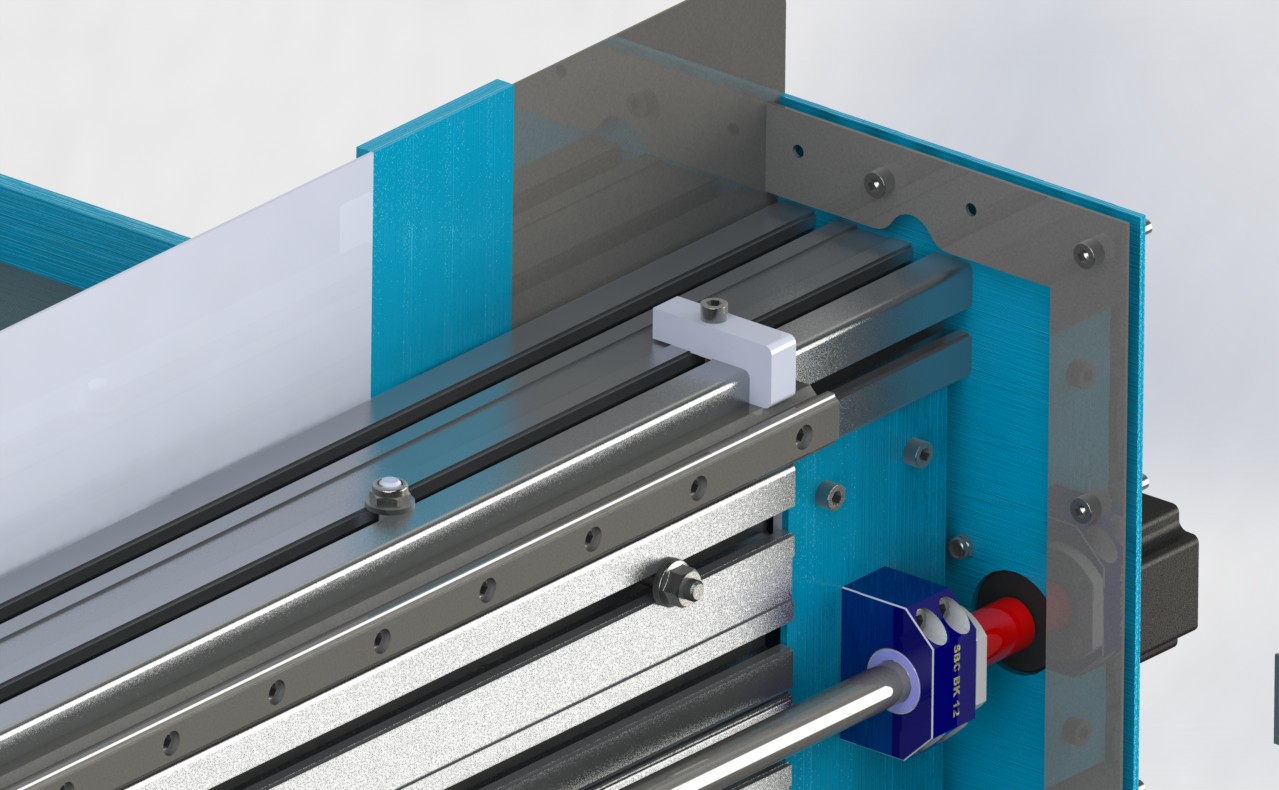

пришла в голову неплохая мысль по поводу крепления рельс относительно небольших кусков алю профиля, идея до ужаса простая, уголок,
финтифлюшка для выставления рельс (4870 просмотров) <a class='original' href='./download/file.php?id=65284&mode=view' target=_blank>Загрузить оригинал (25.82 КБ)</a>
просто элементарный уголок из алюмишки вырезанный с заданными размерами, и с возможностью крепления на этот профиль. завтра попробую выточить и выставить относительно него рельс по балке портала
принцип действия (4870 просмотров) <a class='original' href='./download/file.php?id=65285&mode=view' target=_blank>Загрузить оригинал (170.01 КБ)</a>
принцип действия
стадия сборки (4870 просмотров) <a class='original' href='./download/file.php?id=65286&mode=view' target=_blank>Загрузить оригинал (256.06 КБ)</a>
стадия сборки

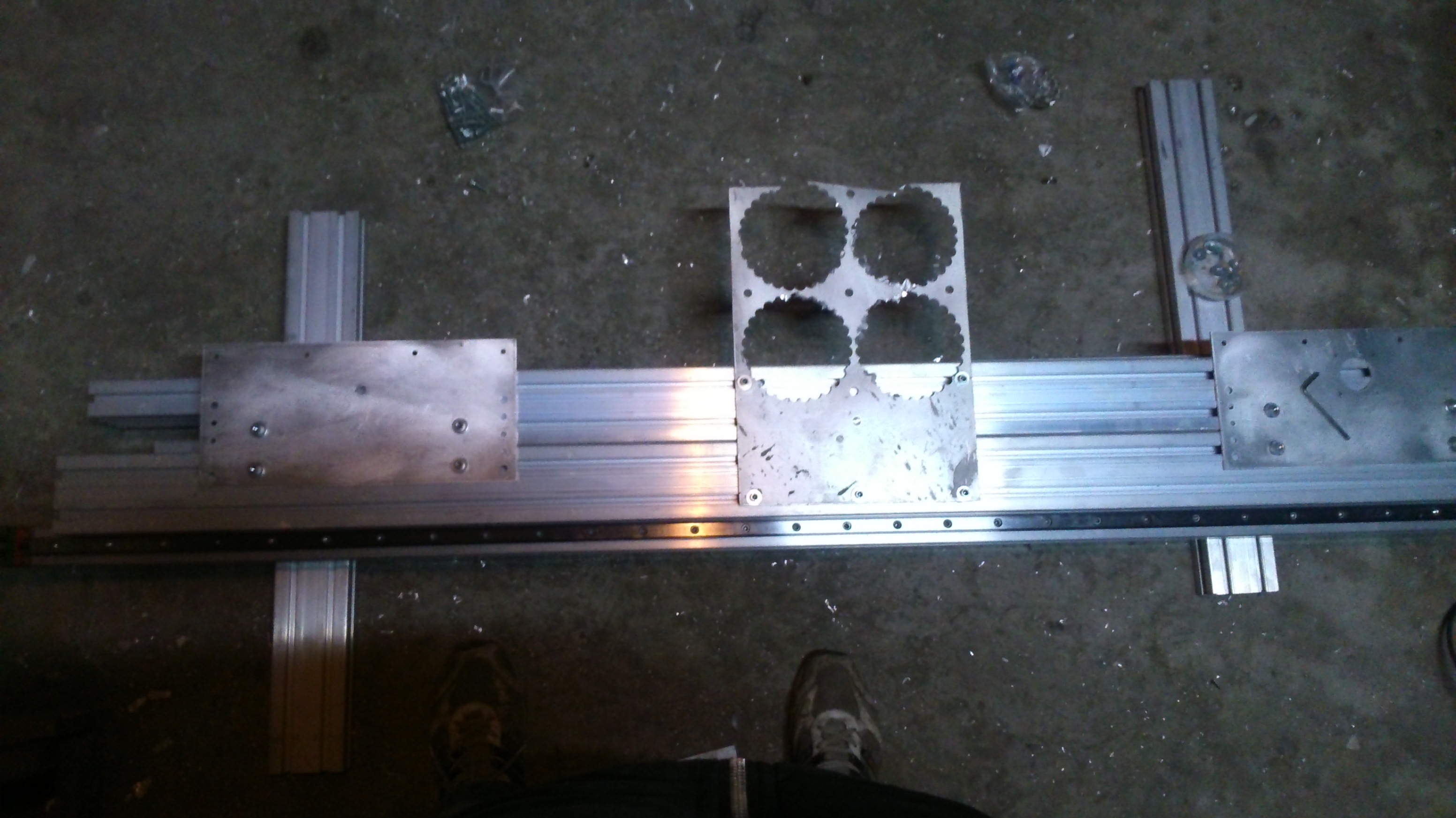

рельсу первую я с горем пополам но высавил по этой приспособе
финтифлюшка в действии (4739 просмотров) <a class='original' href='./download/file.php?id=66296&mode=view' target=_blank>Загрузить оригинал (148.16 КБ)</a>

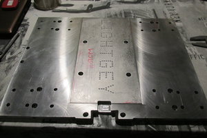

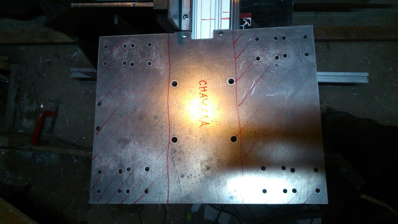

но тут встал другой вопрос. Это соединительная плита между осью У и Z , которая как оказалась с прогибом как и ее мамка та плита , которую я хотел в качестве стола использовать. Суперточного оборудования чтобы фрезернуть поверхность у меня нет, в двух местах где я раньше заказывал фрезеровку, станок оказался в ремонте, в результате решил обратиться на свой завод где я устроен оффициально, там мне сделали не совсем то что я хотелконечно но результат есть. Они сначала попробовали зажать эту плиту в тисках но при фрезеровке такой большой фрезой она уходила в прогиб, врезультате пришлось прижать, и в процессе фрезеровки , видимо от нагрева она отыграла и выровнялась. Меряли щупами прогиб десятка не лезет даже и все же надо будет завтра еще проверить профилем, если будет щель придется наклеивать на профиль наждачку и шлифовать в ручную. Эпоксидки и прочее думаю в этом месте недопустимы , перпендикулярность может уйти.
то что было (4739 просмотров) <a class='original' href='./download/file.php?id=66295&mode=view' target=_blank>Загрузить оригинал (130.9 КБ)</a>
то что было
то что стало (4739 просмотров) <a class='original' href='./download/file.php?id=66297&mode=view' target=_blank>Загрузить оригинал (3.3 МБ)</a>
то что стало

ridirt писал(а):то что стало
А надпись что означает?..

Ну это как бы логотип конторы. Шлепнул так от нефиг делать все равно ж станок режет, ему все равно скоко пилить и чо. В конечном итоге ее все равно не видно будет.
