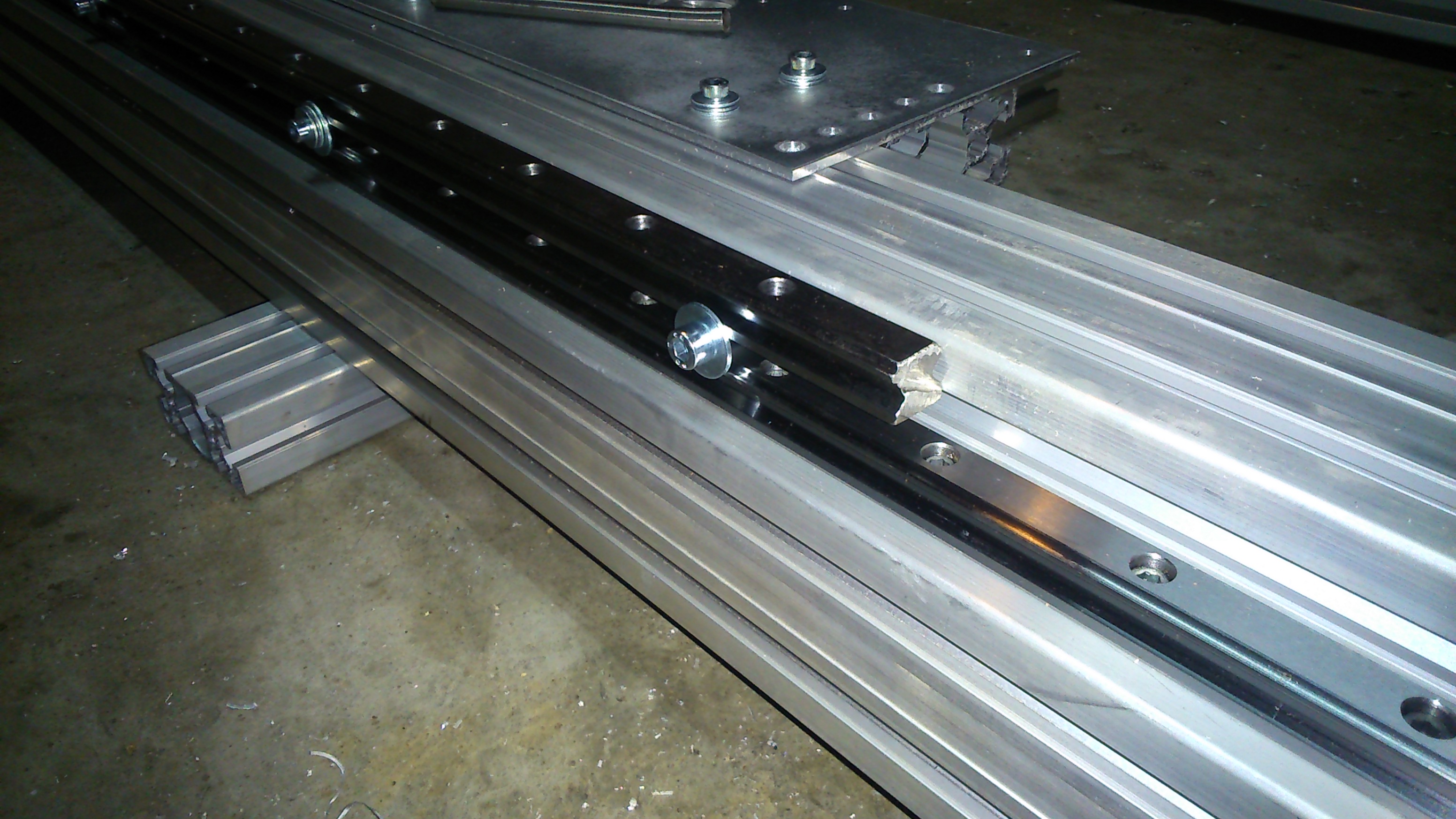

Не знаю как все это дальше будет работать, но рельс ровно я выставил, каретки пока не крепил, поэтому не знаю как все это еще будет работать. Не крепил, поскольку выявилось что в середине участка от одной каретки до другой прогиб аж в 3 мм. Не усмотрел. Думал что выровняв лист профилем по краям я получу ровную плоскость во всех точках. Ошибался. Недостаток опыта. Ну теперь когда причину я знаю осталось выровнять эту плоскость и прикрутить каретки.
Приспособа вид с боку (5021 просмотр) <a class='original' href='./download/file.php?id=64542&sid=5c085fc2eeefa98c2c6af6a24370689a&mode=view' target=_blank>Загрузить оригинал (999.89 КБ)</a>
Вид с верху (5021 просмотр) <a class='original' href='./download/file.php?id=64543&sid=5c085fc2eeefa98c2c6af6a24370689a&mode=view' target=_blank>Загрузить оригинал (769.59 КБ)</a>
Вид с верху
Способ притягивания рельс к профилю боком по 6 точкам, очень удобно затягивать если сопоставить отверстия обоих рельсин (5021 просмотр) <a class='original' href='./download/file.php?id=64544&sid=5c085fc2eeefa98c2c6af6a24370689a&mode=view' target=_blank>Загрузить оригинал (976.7 КБ)</a>

Теперь вытекающая из этого проблема, а именно вытекающая из того что профиль по факту не достаточно жесткий: стол, плита 12.5 мм, предпологалось выровнять, если кривой, прижав к профилю, но мне кажется будет та же история что и листом железа и даже хуже, если лист железа не может осуществить прогиб профиля, то плита 12.5 д16т вполне себе думаю прогнет 2 а может и три профиля, отсюда вопрос, что делать? Лишние напряжения в этом месте мне не нужны. Есть только порнографические догадки как можно избежать прогибов и перекосов. Как только станина будет собрана фрезой проточить 2 или 3 паза ослабляющих лист, в этих пазах лист прогнется достаточно легко и профиль не погнет, а уже потом после окончательной сборки пустить весь стол под фрезу и схерачить слой в 0.5 мм и получить ровный стол 12 мм
В теории звучит хорошо, а на практике как обычно думаю возникнет еще куча проблем. Есть конечно еще варик, собрать мужиков и попрыгать на листе, авось прогнется и выпрямится, но это еще большее порно.

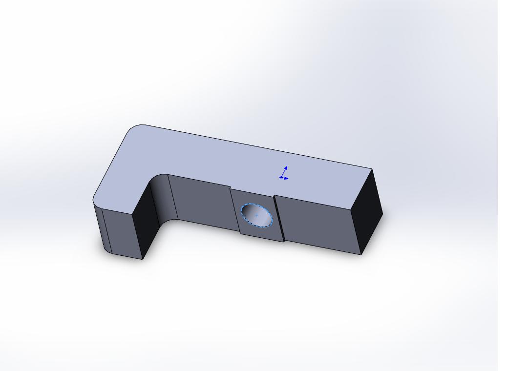

пришла в голову неплохая мысль по поводу крепления рельс относительно небольших кусков алю профиля, идея до ужаса простая, уголок,
финтифлюшка для выставления рельс (4774 просмотра) <a class='original' href='./download/file.php?id=65284&sid=5c085fc2eeefa98c2c6af6a24370689a&mode=view' target=_blank>Загрузить оригинал (25.82 КБ)</a>
просто элементарный уголок из алюмишки вырезанный с заданными размерами, и с возможностью крепления на этот профиль. завтра попробую выточить и выставить относительно него рельс по балке портала
принцип действия (4774 просмотра) <a class='original' href='./download/file.php?id=65285&sid=5c085fc2eeefa98c2c6af6a24370689a&mode=view' target=_blank>Загрузить оригинал (170.01 КБ)</a>
принцип действия
стадия сборки (4774 просмотра) <a class='original' href='./download/file.php?id=65286&sid=5c085fc2eeefa98c2c6af6a24370689a&mode=view' target=_blank>Загрузить оригинал (256.06 КБ)</a>
стадия сборки

рельсу первую я с горем пополам но высавил по этой приспособе
финтифлюшка в действии (4643 просмотра) <a class='original' href='./download/file.php?id=66296&sid=5c085fc2eeefa98c2c6af6a24370689a&mode=view' target=_blank>Загрузить оригинал (148.16 КБ)</a>
