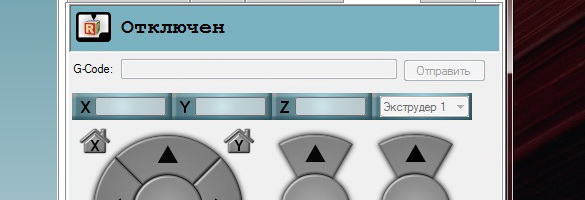

Ovaday писал(а): Может у тебя снастройкой шага проблемы?
Шаг в прошивке прописан.
Копируя УП в ж-код редактор и запуская работу всё работает отлично.
Но там где управление
G-Code line.jpg (3518 просмотров) <a class='original' href='./download/file.php?id=64052&mode=view' target=_blank>Загрузить оригинал (30.22 КБ)</a>
Через это не работает.
Забиваю ему g0 x50 y50 и он не останавливаясь едет за пределы и не собирается останавливаться даже ударяясь в концевик.
Просто раньше не нуждался в "командной" строке.
Или есть настройки шага и в самой программе?

Re: Сборка бюджетного ЧПУ поле А4 на Arduino+RAMPS
Сообщение Ovaday »
Есть в репетире, "Настройки принтера" кажется называются
Ovaday писал(а):Есть в репетире, "Настройки принтера" кажется называются
Есть скорости но не шаги. Пересмотрел все вкладки.
Может где-то что-то не досмотрел?
Сообщение balomut »
конфигурация - конфигурация епром - только там шаги моторов
balomut писал(а):конфигурация - конфигурация епром - только там шаги моторов
И я о том же. Только в прошивке.
У меня епром не активирован. (в самой прошивке)
Посмотреть можно, но не модифицировать.

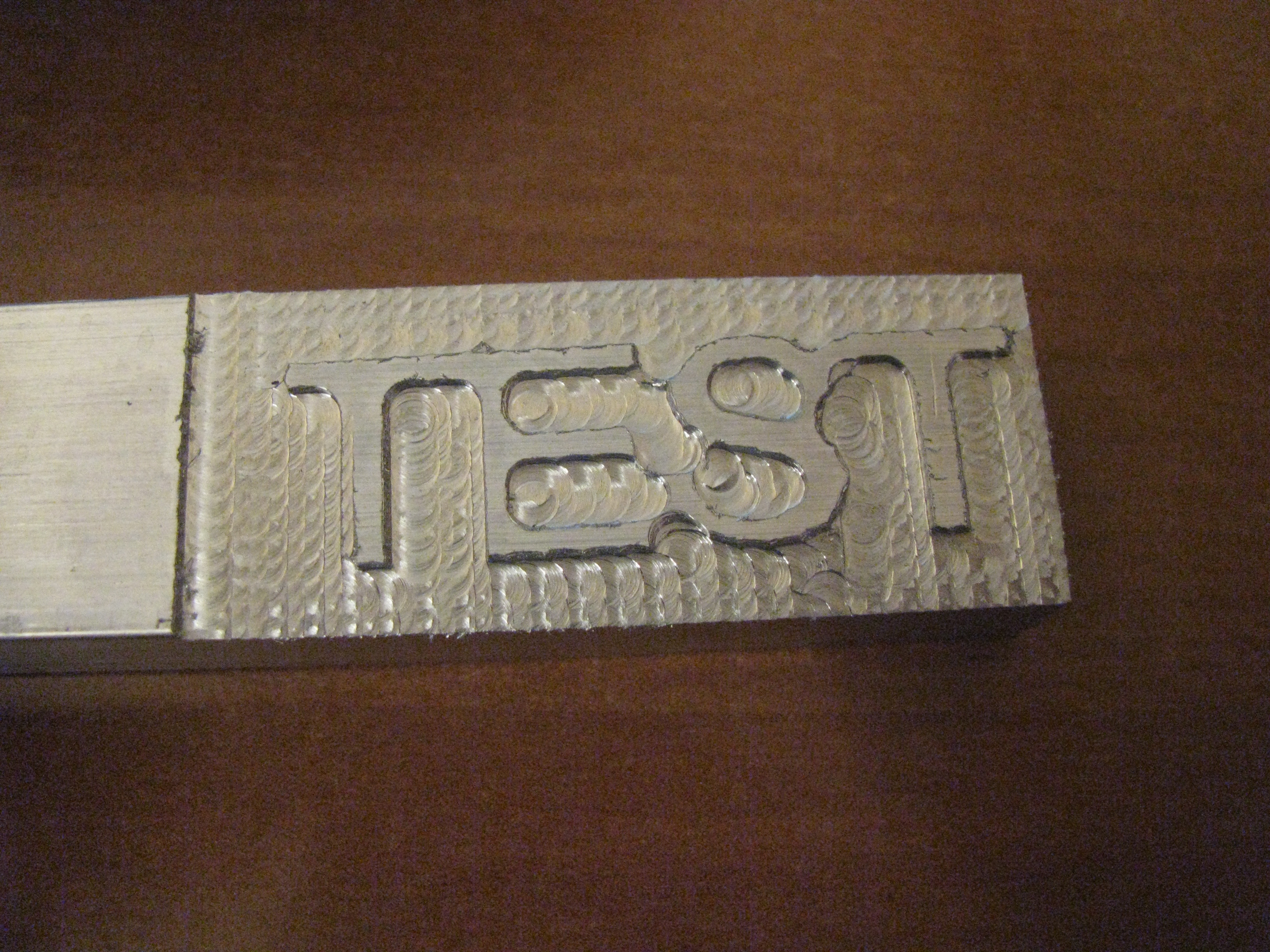

Также тест по просьбе форумчанина, сможет ли дремель резать алюминий. Мне тоже стало интересно, нашел кусок профиля и запустил с шагом по Z 0,1мм; 2мм съем; подача 5-7мм/сек; сож фери с водой. Результат превзошел все ожидания - ни единой погрешности, вырезано идеально по траектории.
Фотки в макро:

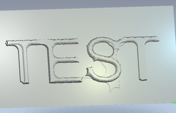

Симуляция в арткам:
ппа.jpg (3375 просмотров) <a class='original' href='./download/file.php?id=64473&mode=view' target=_blank>Загрузить оригинал (50.18 КБ)</a>
Видео позже, обрабатывать не хочется пока.

Ovaday писал(а):Результат превзошел все ожидания - ни единой погрешности, вырезано идеально по траектории.
Ничесси идеально... как будто зубами грызли...

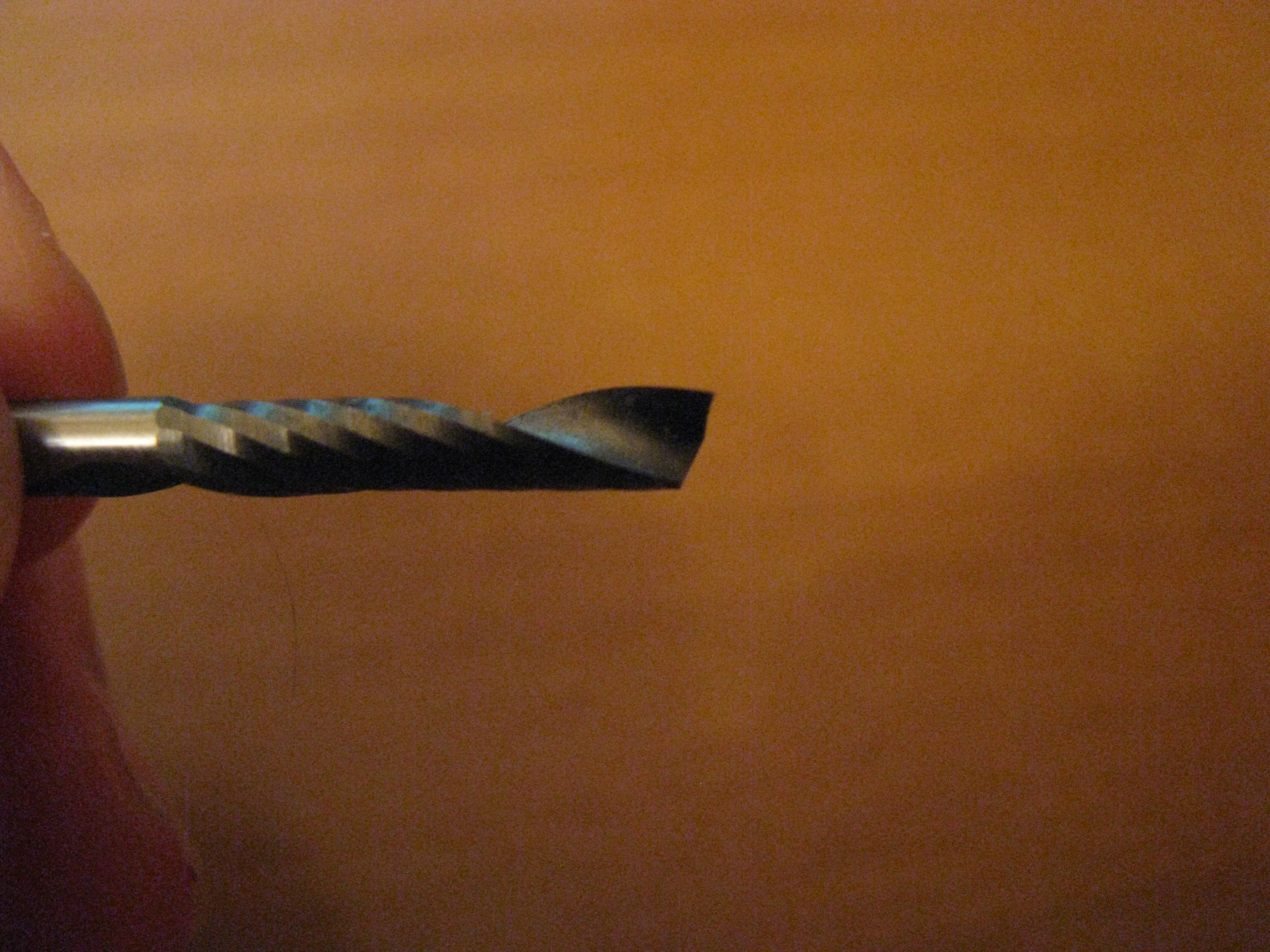

Однозаходной фрезой резал, кукуруза и двухзаходные пока что в пути... Да, наверное не идеально-таки, на эмоциях написал :) Границы букв такие из-за траектории, векторная обработка, шаг по Y 2мм, от этого не сильно ровно. Ну и выявился недостаток станка - 10мм направляющие по X начали резонировать при 16тыс. оборотов, поднял до 18тыс, но стол все равно на десятку плавает во время обработки.

То что бормашина в 135 ватт мощностью, с однозаходной фрезой взяла алюминий- это действительно результат привзошедший ожидания. На более мощных направляющих, да с хорошим стружколомом, отфрезерует и быстрей и чище. В конечном счёте это не борьба за равенство с производственными машинами, а оценка возможностей на том что имеется. :good:

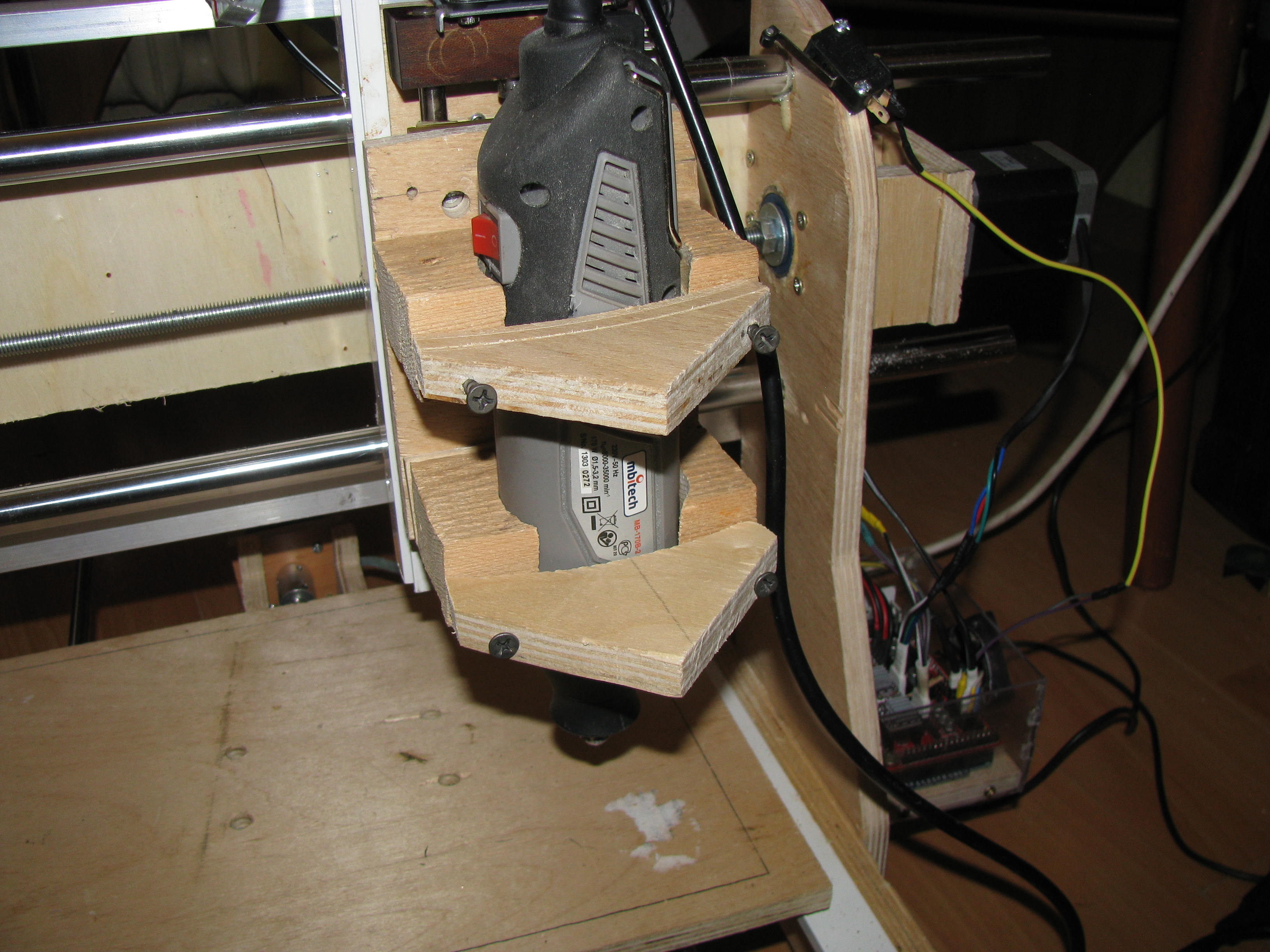

Нашел фотку с весны, гравер 170 ватт =)
IMG_2880.JPG (3320 просмотров) <a class='original' href='./download/file.php?id=64485&mode=view' target=_blank>Загрузить оригинал (771.97 КБ)</a>
Да, как фрезы дойдут - может и посмотрю в сторону фрезеровки алюминия, а тогда уж и в сторону новых направляющих, их можно заменить почти не переделывая стол.

На самом деле просто нужно было добавить финишную обработку после чернового растра, тогда было бы по-лучше. И вместо растра использовать смещение. Тогда было бы так:
ппа.jpg (3184 просмотра) <a class='original' href='./download/file.php?id=64561&mode=view' target=_blank>Загрузить оригинал (49.59 КБ)</a>
