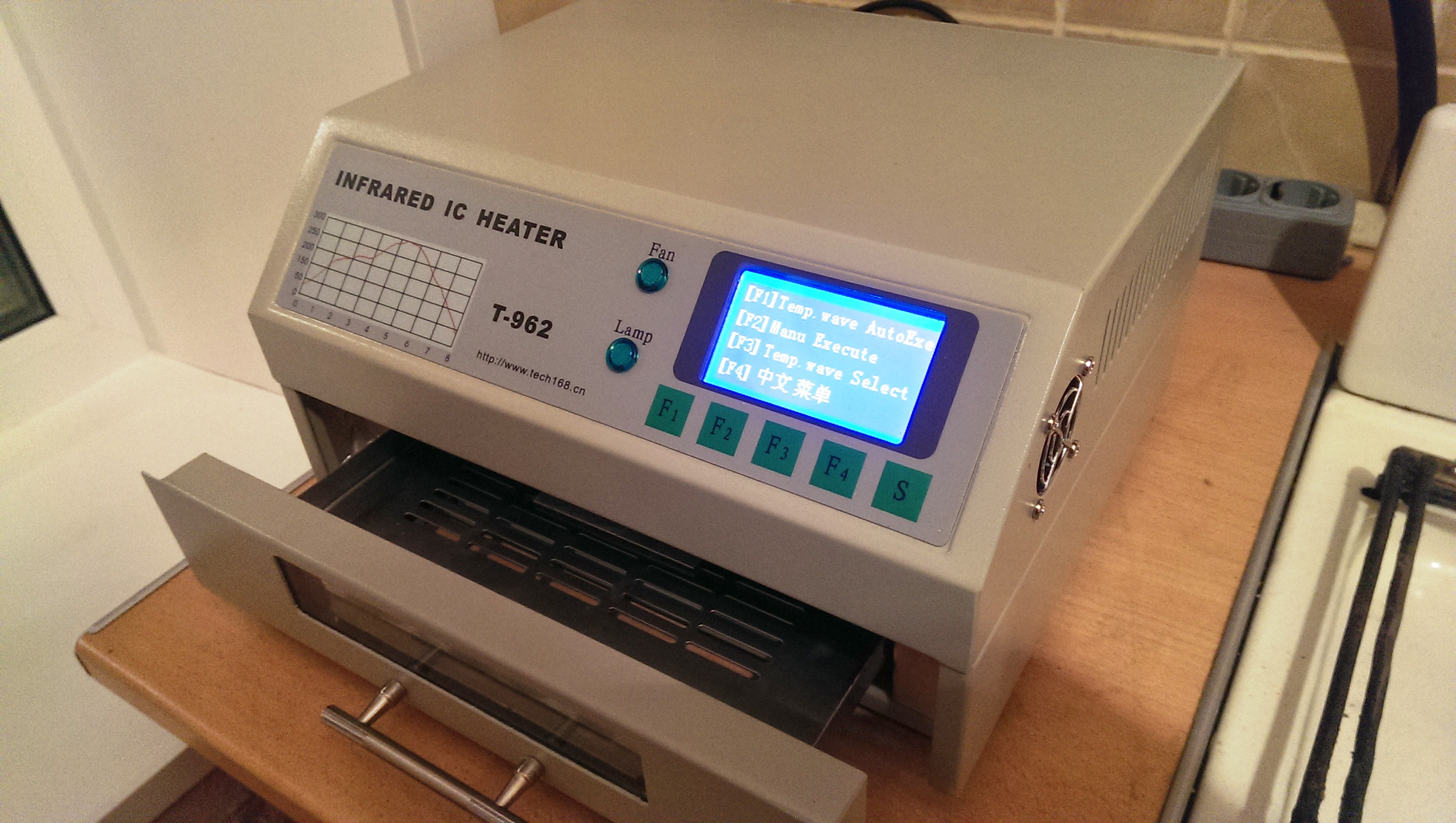

Re: StepMaster - Отзывы, Вопросы, Советы.
Kuzyakin писал(а):Дак это , а как потом, плату в печку? у нас раскладывают детали на паяльную пасту , а потом запекают в печке ...
Да, на паяльную пасту, а потом в печку.
Маленькая китайская печка.
2015-11-17 20-39-43.JPG (6554 просмотра) <a class='original' href='./download/file.php?id=63835&mode=view' target=_blank>Загрузить оригинал (914.77 КБ)</a>

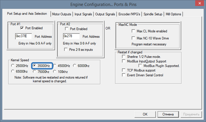

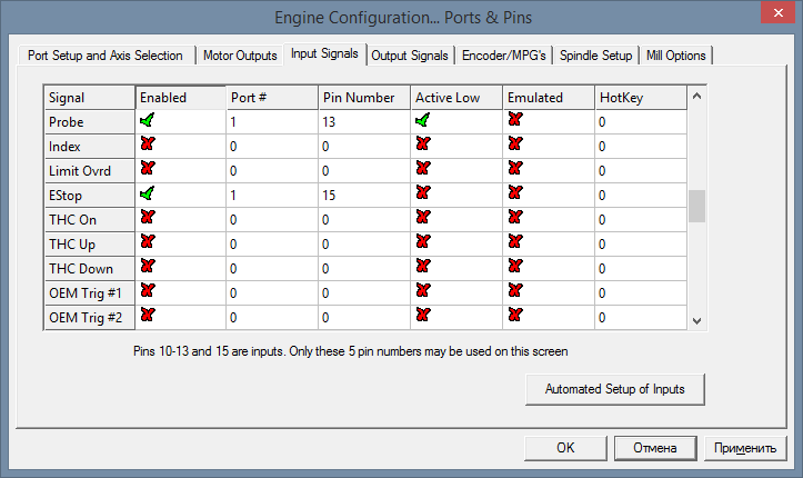

Для тех, кто получил платы напишу распиновку:
1 - Enable или ChargePump
2 - StepX
3 - DirX
4 - StepY
5 - DirY
6 - StepZ
7 - DirZ
8 - StepA
9 - DirA
10 - Input 10 (LimitX)
11 - Input 11 (LimitY)
12 - Input 12 (LimitZ)
13 - Input 13 (Probe)
14 - ШИМ сигнал для преобразователя 0-10 В. (4 клемма) / либо, просто включение шпинделя (17 реле), если задействована 5 ось.
15 - Input 15 (E-Stop)
16 - Relay 16 / StepB
17 - Relay 17 / DirB
Если задействована 5 ось - управление осуществляется через линии 16 и 17, а реле, соответственно переходят в автоматический режим.
В этом случае 16 реле включается при наличии сигнала Enable или Charge Pump, а 17 реле включается при наличии ШИМ на 14 входе, либо просто при подаче сигнала на 14 вход (аналогично 100% заполнению ШИМ сигнала).
Прошу быть аккуратным при подключении индуктивных датчиков - если замкнуть выходы «gnd» и «+» с большой вероятностью выйдет из строя DC-DC преобразователь напряжения, питающий блок входов.
Датчики желательно PNP - тогда три провода нужно будет просто подключить к трем клеммам.
На тему подключения NPN датчиков писал здесь: http://www.cnc-club.ru/forum/viewtopic. ... 20#p233651
При подключении кабеля NCStudio и включенном компьютере - управление переключается на NCStudio, и часть настроек блокируется от изменения.
У NCStudio не предусмотрен сигнал Enable, поэтому при подключении кабеля и включении питания компьютера автоматически активируется (снимается, если инвертирован) сигнал Enable для включения драйверов и включается Реле 16.
Реле 17 - используется для включения шпинделя, аналоговый выход так же работает, но регулировка оборотов происходит ступенчато (ограничение NCStudio).
Input 10 - LimitX
Input 11 - LimitY
Input 12 - LimitZ
Input 13 - Probe
Ориентировочные настройки для Mach3 в скриншотах:
2015-11-21 23-43-24  Engine Configuration... Ports & Pins.png (7189 просмотров) <a class='original' href='./download/file.php?id=64101&mode=view' target=_blank>Загрузить оригинал (22.89 КБ)</a>
2015-11-21 23-44-14  Engine Configuration... Ports & Pins.png (7189 просмотров) <a class='original' href='./download/file.php?id=64100&mode=view' target=_blank>Загрузить оригинал (15.58 КБ)</a>
2015-11-21 23-44-50  Engine Configuration... Ports & Pins.png (7189 просмотров) <a class='original' href='./download/file.php?id=64099&mode=view' target=_blank>Загрузить оригинал (17.8 КБ)</a>
2016-01-07 01-37-28  Engine Configuration... Ports & Pins.png (6382 просмотра) <a class='original' href='./download/file.php?id=68147&mode=view' target=_blank>Загрузить оригинал (19.43 КБ)</a>
2015-11-21 23-45-24  Engine Configuration... Ports & Pins.png (7189 просмотров) <a class='original' href='./download/file.php?id=64097&mode=view' target=_blank>Загрузить оригинал (17.7 КБ)</a>
2015-11-21 23-46-17  Engine Configuration... Ports & Pins.png (7189 просмотров) <a class='original' href='./download/file.php?id=64096&mode=view' target=_blank>Загрузить оригинал (34.05 КБ)</a>
2015-02-15 00-37-53 Скриншот экрана.png (6305 просмотров) <a class='original' href='./download/file.php?id=73902&mode=view' target=_blank>Загрузить оригинал (31.84 КБ)</a>

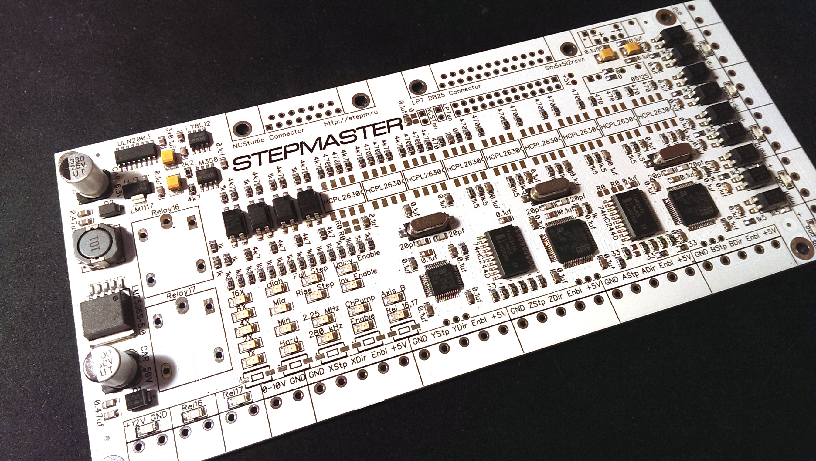

Сообщение fabler »
Получил плату.
Красиво! :)
И упаковка тоже.
Огромное спасибо!!!
Сообщение Александр Эфа »
Тоже получил STEPMASTER
подтверждаю красотища, и достойная упаковка (все в антистатических пакетиках, проложено поролоном).
Присоединяюсь к просьбе нарисовать схемку. Вроде как и сам разобрался, но лучше сверить
