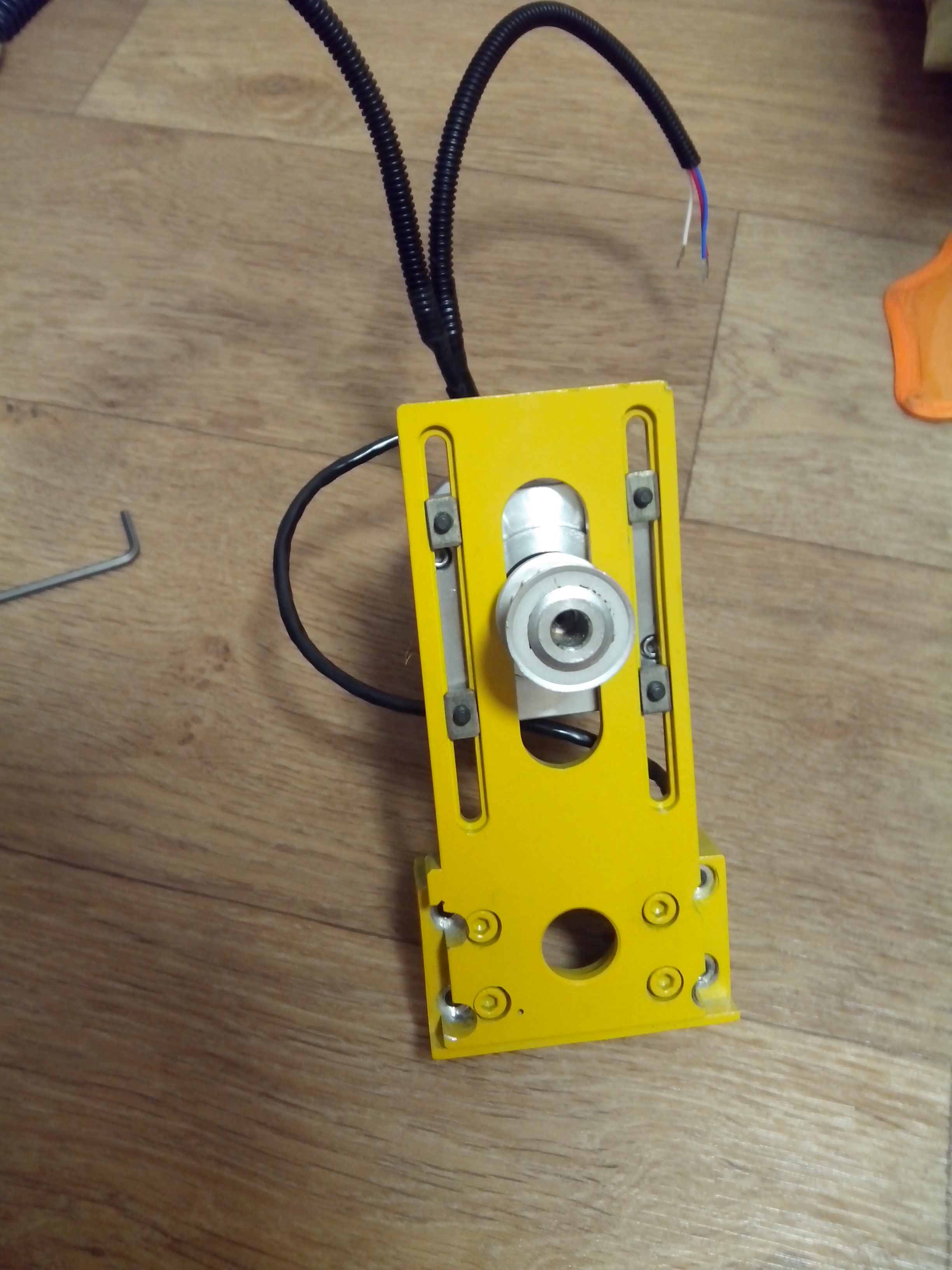

Мотор-тормоза-подвеска.... аааа. Хватит! :cheesy:
Волевым усилием прекратил постоянные ковыряния с авто, сжирающие все время.
В первый раз за долгое время подошел к станочку с инструментом, а не просто пыль смахнуть :)
Изготовил недостающий кронштейн мотора игрека. Страшный гибрид алюминиевых железяк от советского и немецкого станков с последующей обработкой напильником.
Также я все таки нашел и купил 16ти жильный кабель :) В скором времени предстоит
Проводка всех цепей по тушке станка и распайка все кабелей. Миллионы проводков :shock:

Кстати, хотелось бы узнать мнение общественности относительно биения шкивов. У меня со шкивами получилась особая история... В общем, на валах моторов они бьют примерно на 0.1-0.2мм. Критично?
