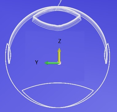

почемуто после постпроцессора вид г кода отличается от того что в миле мне кажется это не верно
как будто вывернули весь г код как изменить постпроцессор чтоб был вид как в миле
1.png (8037 просмотров) <a class='original' href='./download/file.php?id=63473&mode=view' target=_blank>Загрузить оригинал (250.59 КБ)</a>
2.png (8037 просмотров) <a class='original' href='./download/file.php?id=63474&mode=view' target=_blank>Загрузить оригинал (357.08 КБ)</a>

это пост

Re: Делюсь своим 4-х осевым постпроцессором для PowerMill 10
ferty, хохмачь! тоже самое относительно оси Х, но с другой стороны (по Y)

NightV, верно тоже самое но вывернутое на изнанку
ferty, покажи весь Гкод

NightV, вот все файлы
если ты работаешь так же как я, то все верно. почти, я работаю Х в - координатах
по Х координаты в +, Y и Z центр детали (центр вращения оси А)
Сообщение ferty »
NightV, я надеялся что вывод будет такимже как и в павермиле но очень странно работает постпроцессирование в павермил и вывод получается как бы вывернутым ок я написал в поддержку павермила может они чтото подскажут еще 1 вопрос у меня не подскажете как организовать работу поворотно оси так чтобы ось вращения работала строго в пределах -180 180 и 0 360 градусов тоесть доходя до 360 обнулялась на 0 без холостого переезда с 360 на 0 надеюсь объяснил понятно и вы сможете мне помочь
