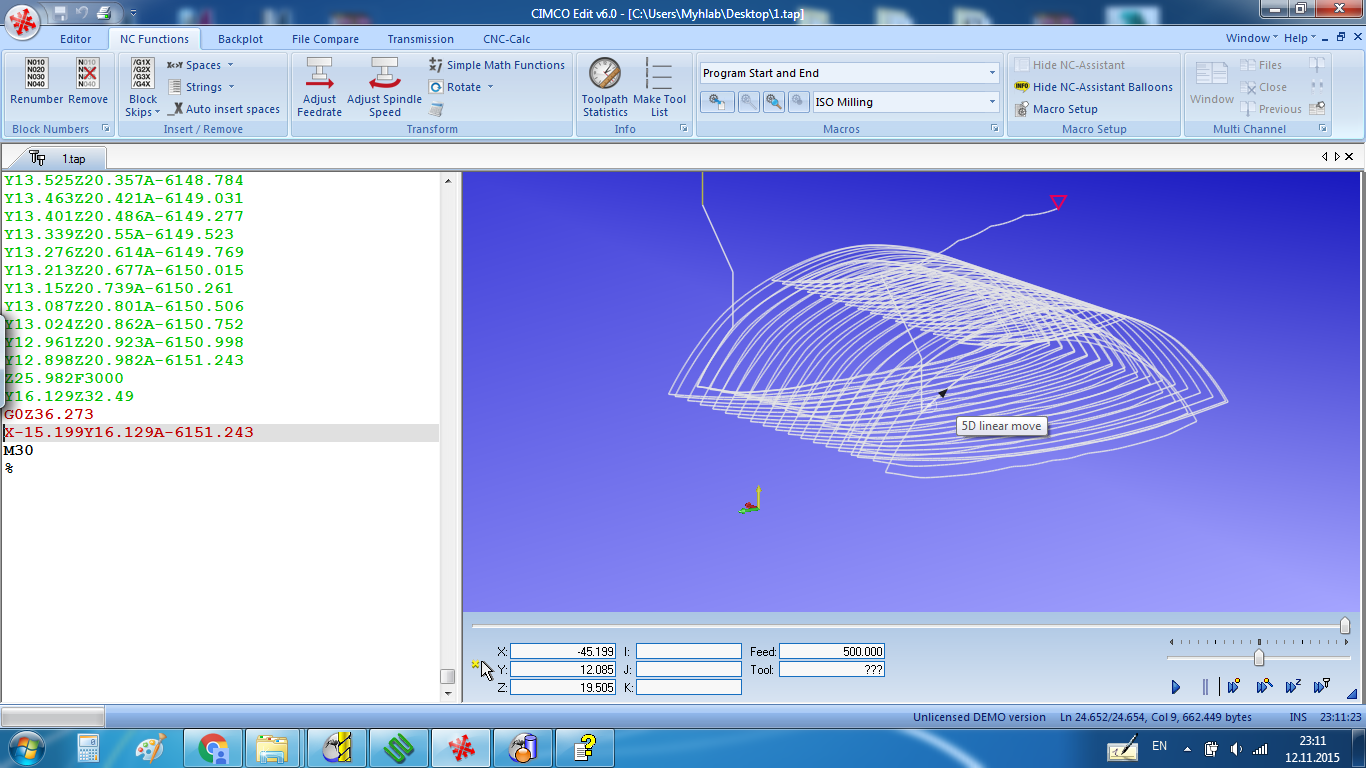

Саша, Ваш пост у меня почему-то не заработал на pm12. Сейчас мучаюсь с постом под mach 4х осевой, так же Вашим. Есть небольшая проблема. В ПМ симуляция "4х осевая" стратегии отображается коректно. А в исполняемом коде появляется какие-то паразитные перемещения по z и y, ось инструмента уже не перпендикулярна оси вращения заготовки. Он как бы по 180 градусов перемещается вдоль поверхности. Может подскажете что может служить причиной.

почемуто после постпроцессора вид г кода отличается от того что в миле мне кажется это не верно
как будто вывернули весь г код как изменить постпроцессор чтоб был вид как в миле

Re: Делюсь своим 4-х осевым постпроцессором для PowerMill 10
ferty, хохмачь! тоже самое относительно оси Х, но с другой стороны (по Y)

NightV, верно тоже самое но вывернутое на изнанку
ferty, покажи весь Гкод
если ты работаешь так же как я, то все верно. почти, я работаю Х в - координатах
по Х координаты в +, Y и Z центр детали (центр вращения оси А)

NightV, я надеялся что вывод будет такимже как и в павермиле но очень странно работает постпроцессирование в павермил и вывод получается как бы вывернутым ок я написал в поддержку павермила может они чтото подскажут еще 1 вопрос у меня не подскажете как организовать работу поворотно оси так чтобы ось вращения работала строго в пределах -180 180 и 0 360 градусов тоесть доходя до 360 обнулялась на 0 без холостого переезда с 360 на 0 надеюсь объяснил понятно и вы сможете мне помочь
