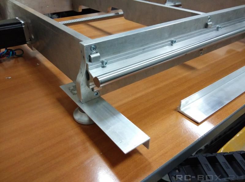

Установил ШД. В местном магазине был куплен уголок для организации крепления кабель-каналов.
19.jpg (6332 просмотра) <a class='original' href='./download/file.php?id=62408&mode=view' target=_blank>Загрузить оригинал (151.87 КБ)</a>
20.jpg (6332 просмотра) <a class='original' href='./download/file.php?id=62409&mode=view' target=_blank>Загрузить оригинал (143.54 КБ)</a>
Под кабель-канал на оси X получилась такая конструкция.
21.jpg (6332 просмотра) <a class='original' href='./download/file.php?id=62410&mode=view' target=_blank>Загрузить оригинал (102.42 КБ)</a>
22.jpg (6332 просмотра) <a class='original' href='./download/file.php?id=62411&mode=view' target=_blank>Загрузить оригинал (114.14 КБ)</a>
Но не тут то было, портал упирался в крепеж, что не позволяло доходить до крайних положений :D .
27.jpg (6332 просмотра) <a class='original' href='./download/file.php?id=62412&mode=view' target=_blank>Загрузить оригинал (88.5 КБ)</a>
28.jpg (6332 просмотра) <a class='original' href='./download/file.php?id=62414&mode=view' target=_blank>Загрузить оригинал (69.29 КБ)</a>
Не углядел, пришлось переделывать и делать выборки.
29.jpg (6332 просмотра) <a class='original' href='./download/file.php?id=62415&mode=view' target=_blank>Загрузить оригинал (92.32 КБ)</a>
30.jpg (6332 просмотра) <a class='original' href='./download/file.php?id=62416&mode=view' target=_blank>Загрузить оригинал (101.58 КБ)</a>
На все эти "танцы" был честно убит целый вечер. Про "Сочи", можно было поставить родной крепеж от "Векторника", о нем я просто не знал...
В любом случае тот вечер принес массу удовольствий. До этого обычно работал только с деревяшками а тут вдоволь поигрался с алюмишкой и опробовал клепки :D .
