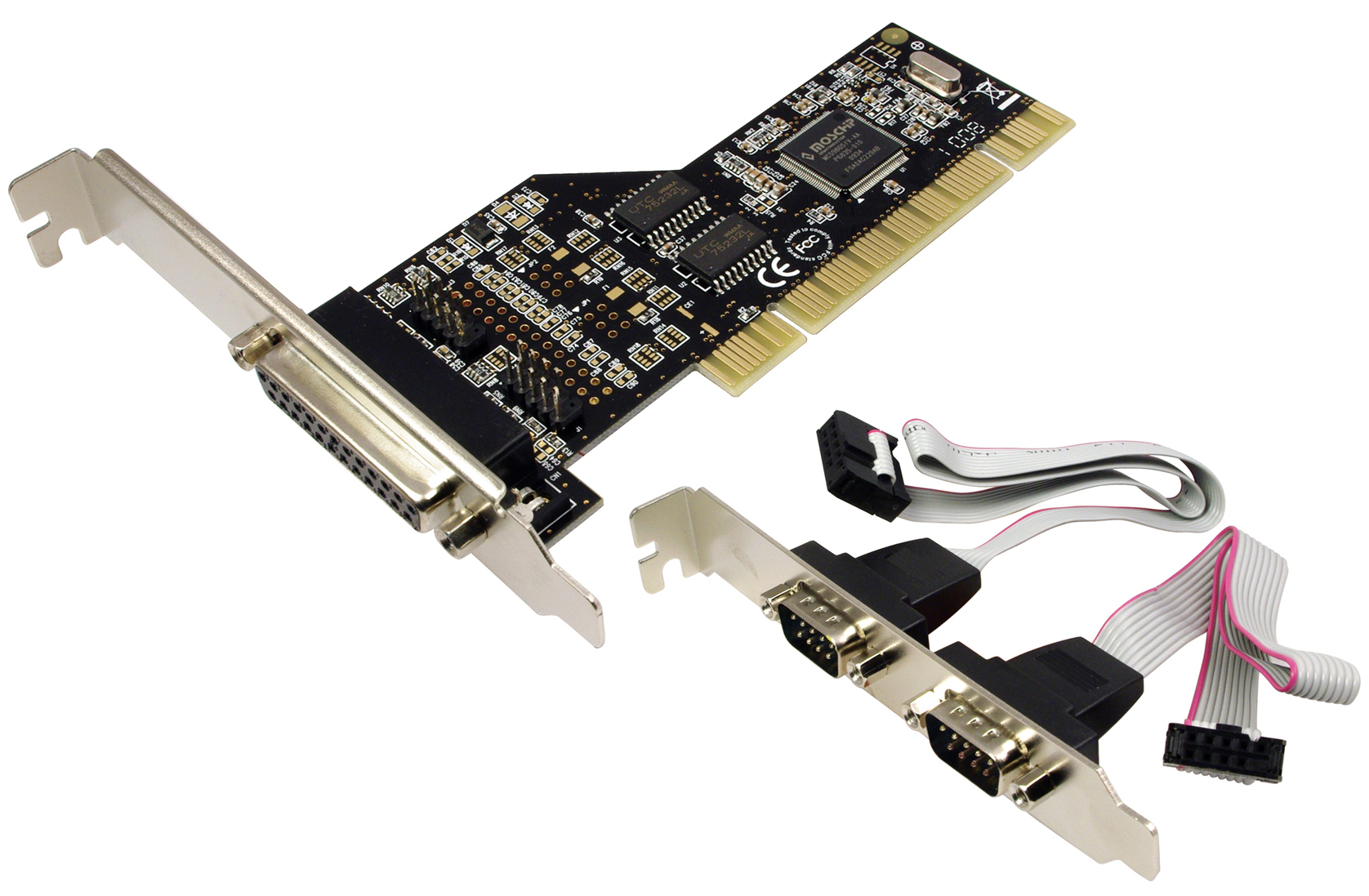

Пришла беда откуда не ждали. :cry:
Закончил прошивку, казалось бы ничего не предвещало беды, все функции плата выполняла как нужно.
Проверил с NCStudio. Работает.
Подключил к LPT,
оси X, Y, Z, A работают, а пятая ось, оба реле, сигнал Enable, и преобразователь ШИМ напряжение - нет.
Оказалось, что мой LPT на двусторонние пины выдает лишь 1 мА. Этого недостаточно для работы опторазвязки на линиях 1, 14, 16 и 17. :wik:
Беда...
Я, вроде бы проверял. На другом компьютере эти пины выдавали более 10 мА.
Есть маленькая вероятность, что если включить режим SPP проблема уйдет, но, насколько я понимаю, с картой PCI - LPT этот номер не получится.
Ну и если у меня возникла проблема - наверняка еще у кого-нибудь возникнет.
Может быть можно вообще выбросить опторазвязку на этих линиях, но это неполноценное решение.
Буду думать, но уже завтра.
Возможно, буду продавать продавать как некондицию с большой скидкой. С переходником для восстановления работоспособности, или без опторазвязки на проблемных линиях.
Сначала нужно выяснить причины проблемы.
Странно, что такое поведение моей карты PCI-LPT грубо нарушает принятые для LPT порта стандарты.
Карта такая:
30865.jpg (9129 просмотров) <a class='original' href='./download/file.php?id=62448&mode=view' target=_blank>Загрузить оригинал (743.41 КБ)</a>

michael-yurov писал(а):Странно, что такое поведение моей карты PCI-LPT грубо нарушает принятые для LPT порта стандарты.
Ничего оно не нарушает. В IEEE/1284 выходной ток не нормируется. Есть только упоминание о TTL-уровнях и резисторорах подтяжки в 10 кОм (а это 0.5 мА).
При передаче сигналов между устройствами хорошим том считается применение шинных усилителей (буферов) с обоих сторон. Я думал у тебя они стоят...

UAVpilot писал(а): Ничего оно не нарушает. В IEEE/1284 выходной ток не нормируется. Есть только упоминание о TTL-уровнях и резисторорах подтяжки в 10 кОм (а это 0.5 мА).
У меня в бумагах фигурировали подтягивающие резисторы 1,2 кОм. Вот я и понадеялся, что там хотя бы 4-5 мА.
UAVpilot писал(а): При передаче сигналов между устройствами хорошим том считается применение шинных усилителей (буферов) с обоих сторон. Я думал у тебя они стоят...
Стояли на предыдущей плате без опторазвязки...
Здесь не вижу вариантов, кроме отказа от опторазвявязки и замены ее перемычками.
Либо придется доп платку делать.
Сообщения: 11731
Re: StepMaster - Отзывы, Вопросы, Советы.
Проверил обратный ток на данных пинах - он намного выше, чем прямой!
Так что стандарт не был нарушен.

michael-yurov писал(а):Оказалось, что мой LPT на двусторонние пины выдает лишь 1 мА.
А почему ты их называешь двусторонними? Это чистые выходы регистра управления. Вот RD - да, в некоторых режимах может быть двунаправленным.

Сергей Саныч писал(а):А почему ты их называешь двусторонними? Это чистые выходы регистра управления. Вот RD - да, в некоторых режимах может быть двунаправленным.
Ну тогда я совсем не понимаю, нафига такие ограничения.

Если у кого-нибудь есть время и возможность - измерьте, пожалуйста, мультиметром ток между +5В клеммой блока питания и пинами 1, 14, 16 и 17 (любым из них).
Придется установить на пинах низкий уровень. Т.е, например, настроить на первый пин сигнал Enable и переключать его в ЧПУ программе.
Скорее всего ток будет меняться от 0 до нескольких десятков милиампер.
Если больше 10 мА - это меня очень обрадует, и вся доработка новой платы сведется к подпайке 4 резисторов.
P.S. Для измерения тока нужно не забыть переставить провода мультиметра.
Сообщения: 9116
По теории - нашел доки на один из старых чипов MUIO (IT8671F). Там эти выходы относятся к группе O24 - то есть для них нормируется напряжение в состоянии лог.0 при втекающем токе 24 мА. Оно должно быть не более 0,4 В.
На практике - на первом попавшемся компьютере ток КЗ входов регистра управления составил около 40 мА. При втекающем токе 20 мА напряжение в состоянии 0 получилось примерно 0,6 В.
Кстати, у него же вытекающий ток при лог.1 - около 1 мА. То есть примерно, как у твоего порта.
