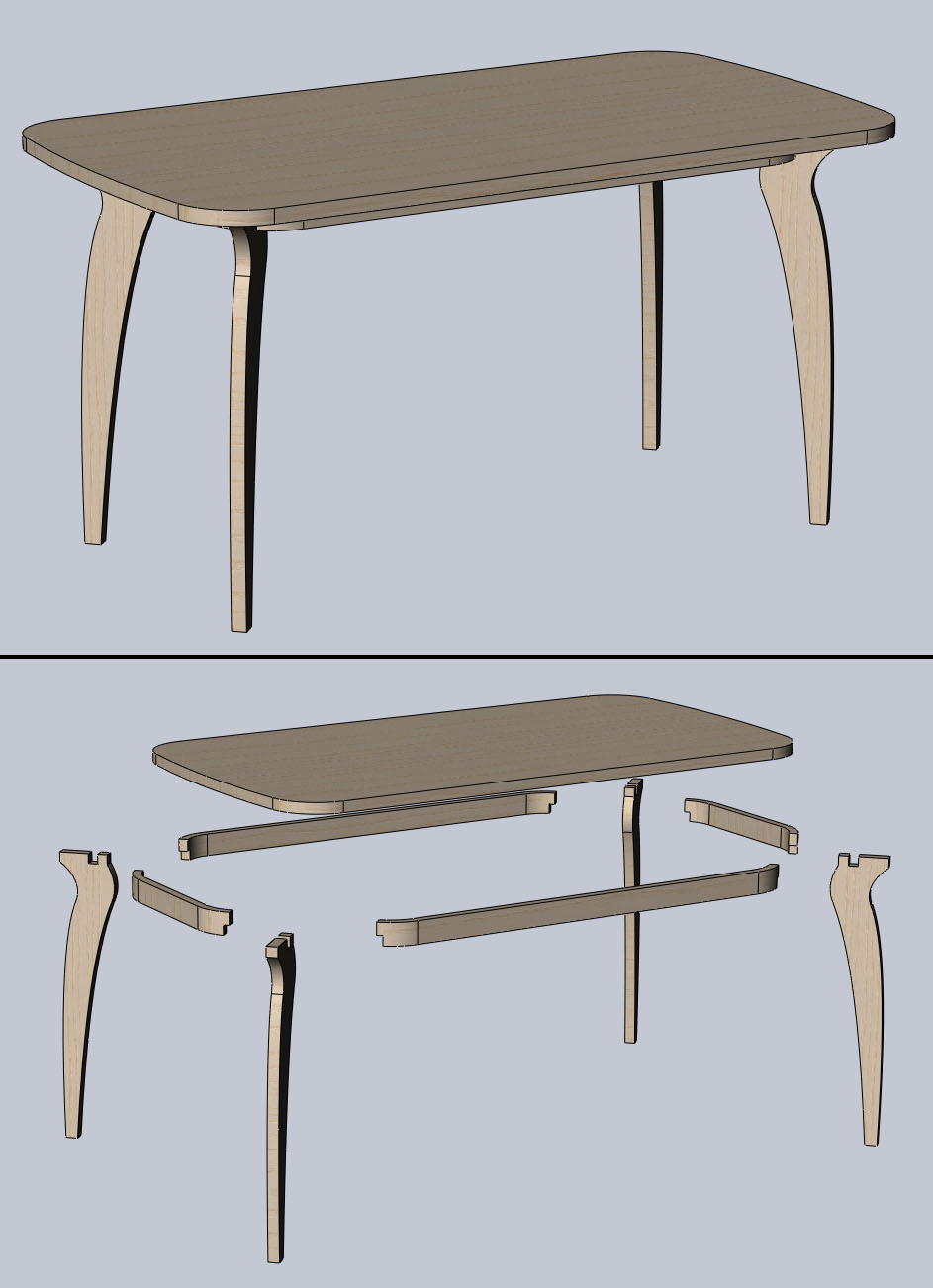

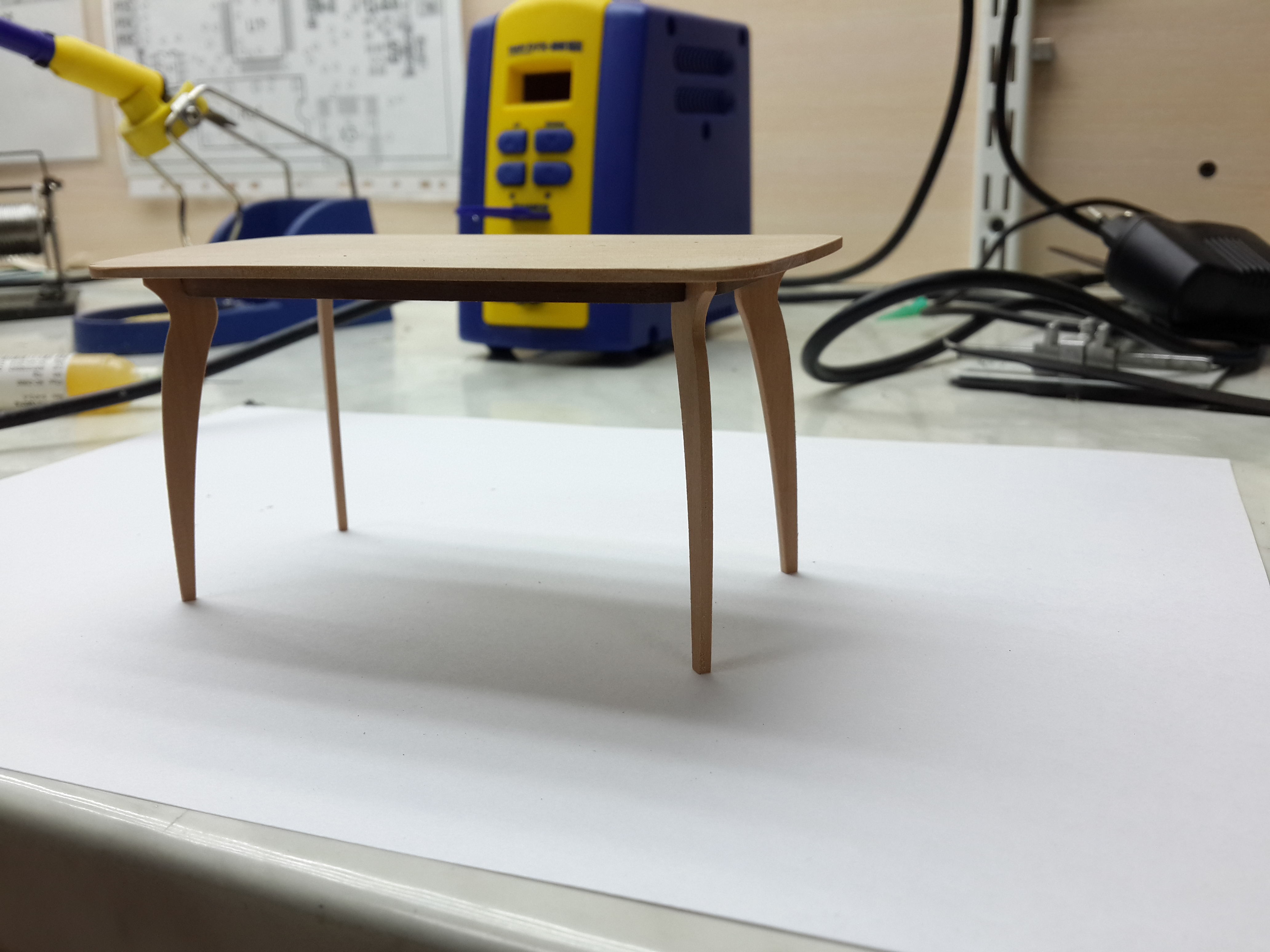

Выдался свободный час, вырезал столик, который нарисовал еще пару дней назад :) Пока не клеил, только сложил...
Диагональная борозда на столешнице - это я по глупости пропахал фрезой, когда она ехала домой после резки :)
028.jpg (10549 просмотров) <a class='original' href='./download/file.php?id=48653&mode=view' target=_blank>Загрузить оригинал (110.96 КБ)</a>
023.jpg (10549 просмотров) <a class='original' href='./download/file.php?id=48655&mode=view' target=_blank>Загрузить оригинал (3.14 МБ)</a>
024.jpg (10549 просмотров) <a class='original' href='./download/file.php?id=48656&mode=view' target=_blank>Загрузить оригинал (3.45 МБ)</a>
025.jpg (10549 просмотров) <a class='original' href='./download/file.php?id=48657&mode=view' target=_blank>Загрузить оригинал (3.09 МБ)</a>
026.jpg (10549 просмотров) <a class='original' href='./download/file.php?id=48658&mode=view' target=_blank>Загрузить оригинал (2.64 МБ)</a>
027.jpg (10549 просмотров) <a class='original' href='./download/file.php?id=48659&mode=view' target=_blank>Загрузить оригинал (2.95 МБ)</a>
Приложил файлы SolidWorks 2012, DXF и Vectric Aspire.
Стол 1.zip
(1.02 МБ) 654 скачивания
