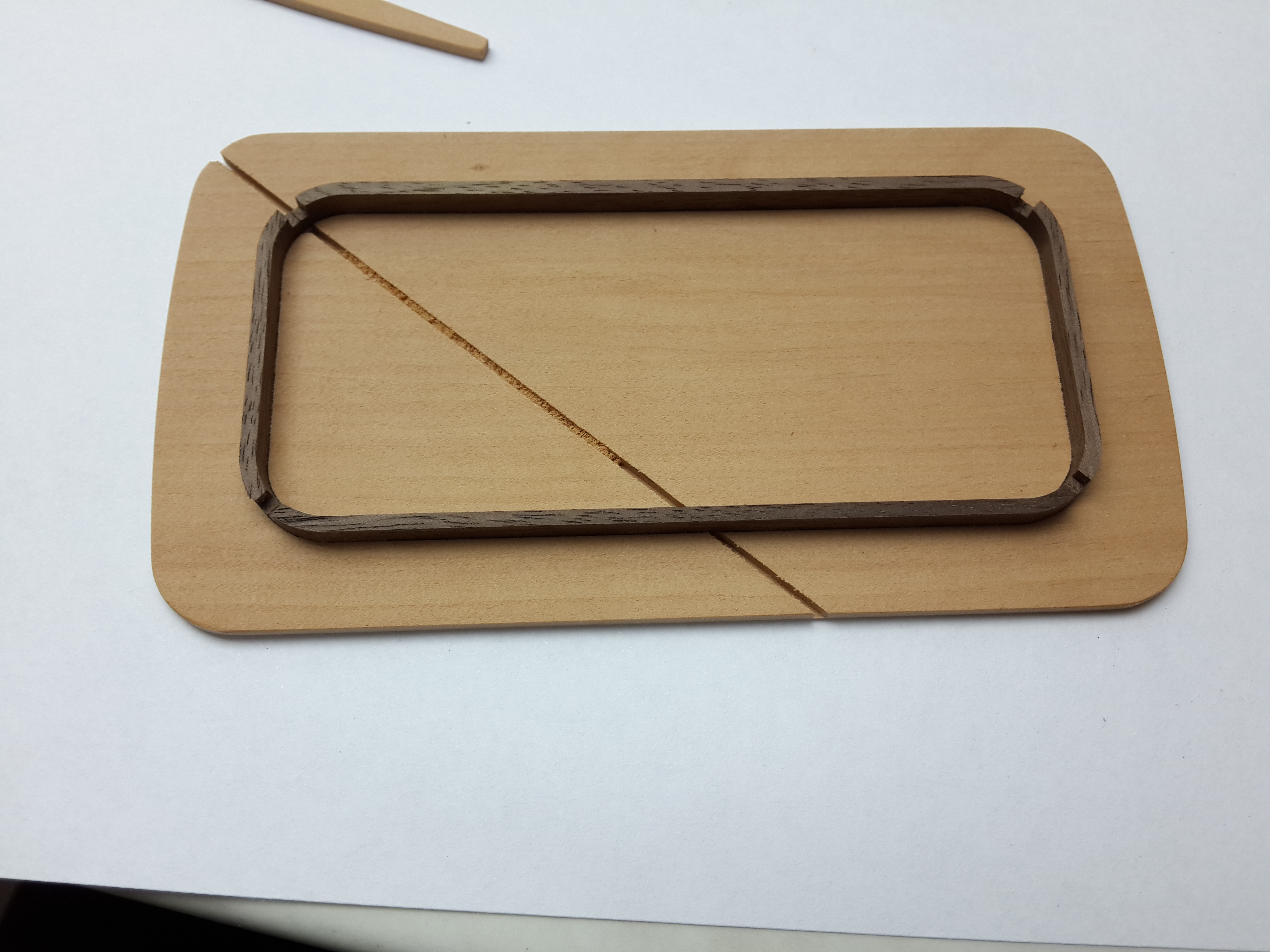

Выдался свободный час, вырезал столик, который нарисовал еще пару дней назад :) Пока не клеил, только сложил...
Диагональная борозда на столешнице - это я по глупости пропахал фрезой, когда она ехала домой после резки :)
