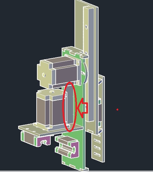

donvictorio писал(а):а с другого ракурса? как там зубчатая по Z установлена?

Дорисовал чуть.

По моему такая конструкция будет люфтить. Надо не меньше трех опор для каретки. Впрочем для небольших скоростей и ускорений наверное пойдет.
Ну и про профильные направляющие в конструкции плазмореза я уже высказывал сомнения.
Re: Нужны советы по созданию плазмы 1250*2500
Моторчик по Z будет с тормозом или каретка будет падать вниз без питания?

MX_Master писал(а):Моторчик по Z будет с тормозом или каретка будет падать вниз без питания?
Думаю с тормозом

Может быть имеет смысл сделать косынки для связи вертикальной зелёной плиты с горизонтальной?

alexg-nn писал(а):Может быть имеет смысл сделать косынки для связи вертикальной зелёной плиты с горизонтальной?
Этого не хватит?
